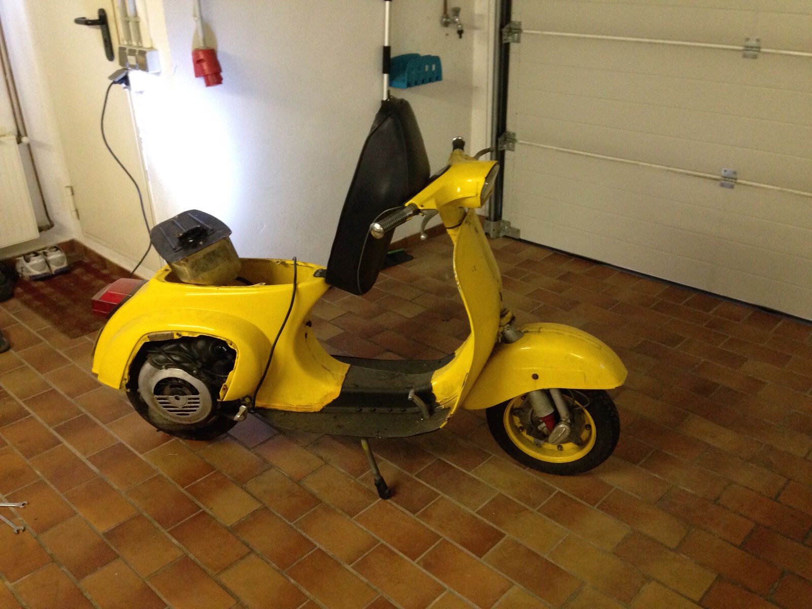

    Hallo Gemeinde,
    nun habe auch ich endlich angefangen meiner 50 Spezial zu neuem Glanz zu verhelfen.
    Das gute Stück habe ich vor 10 Jahren bei eBay erstanden und nachdem sie einige Jahre leider ein Kellerdasein gefristet hat soll sie diesen Sommer endlich wieder auf die Straße :D
    Demontiert habe ich sie bereits in den vergangenen Wochen, jetzt geht es an die Bestandsaufnahme und es wächst so langsam ein Plan wie sie denn nachher dastehen soll.

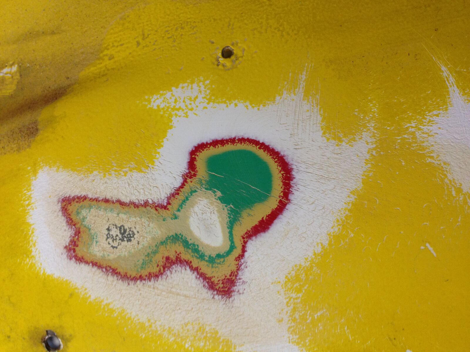

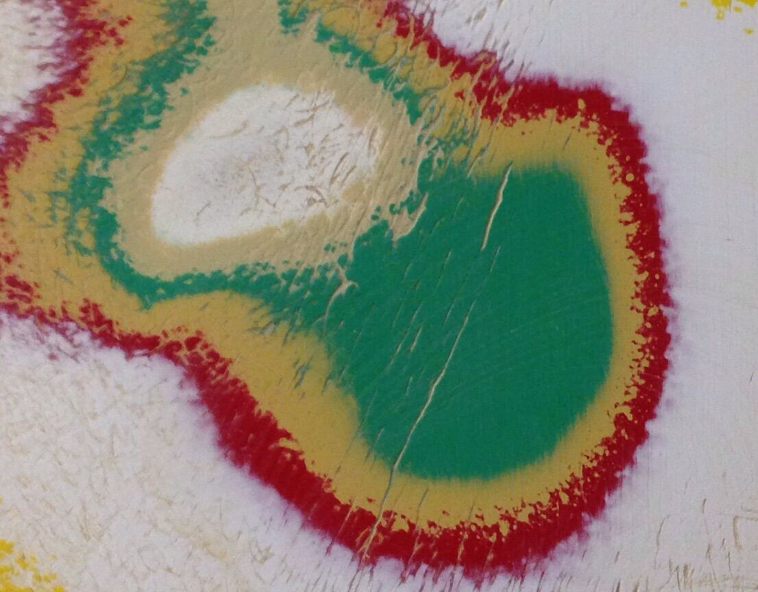

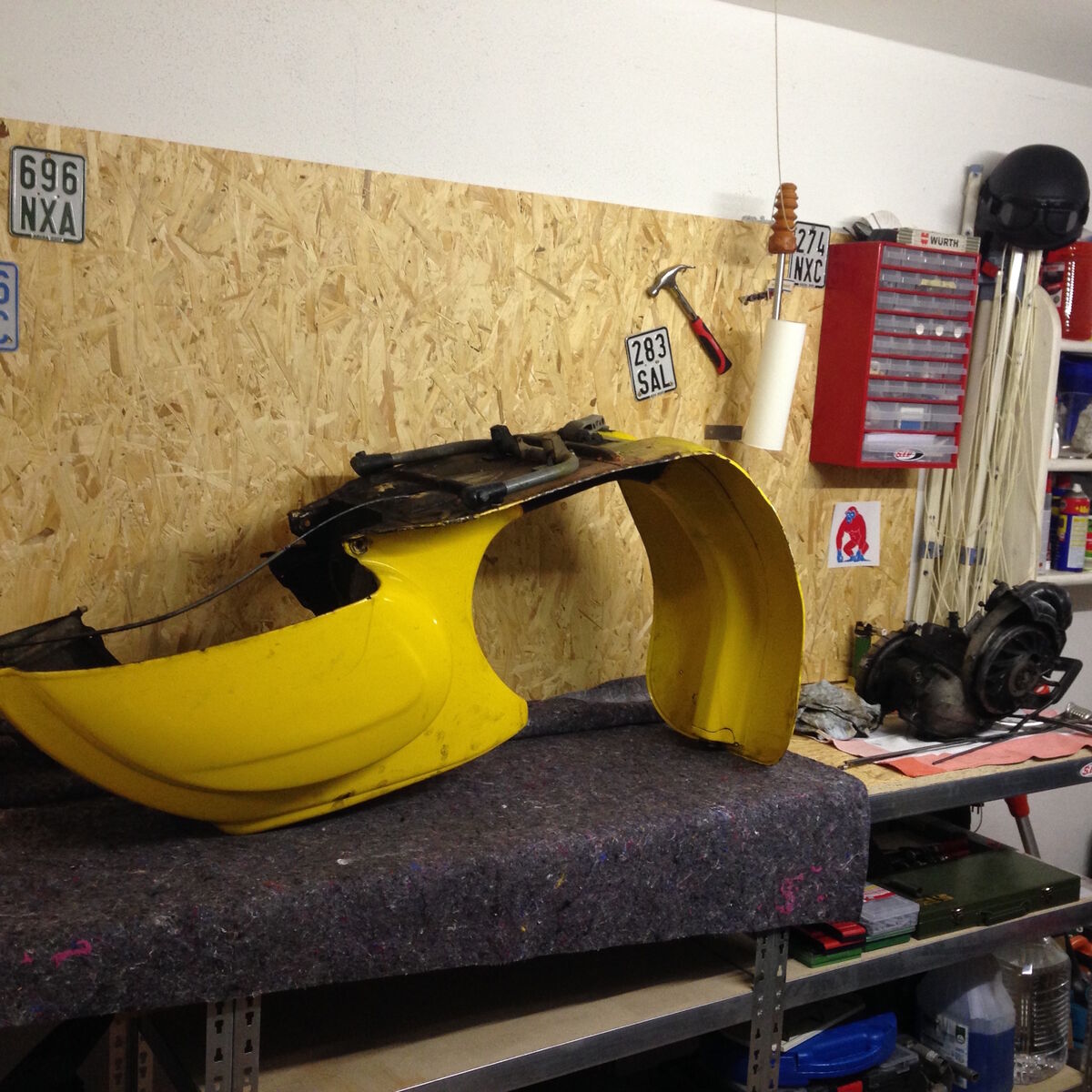

    Da ich sie gerne in ihre Originalfarbe zurückversetzen wollte habe ich zuerst einmal angefangen die schlechte Lackierung anzuschleifen. Obgleich mir klar war, dass es sich nicht um den Originallack handelt nicht schlecht überrascht was da zum Vorschein gekommen ist. Beim Schleifen wurde aus gelb schnell rot :thumbdown: und dann zur Überraschung grün :thumbup:
    Nach eingehender Recherche bin ich aber etwas verwirrt, da diese Farbe laut der zur Verfügung stehenden Quellen im Internet scheinbar auch nicht die Originalfarbe ist... ?(
    Sei es drum. Ich denke das wird ihre Farbe werden.

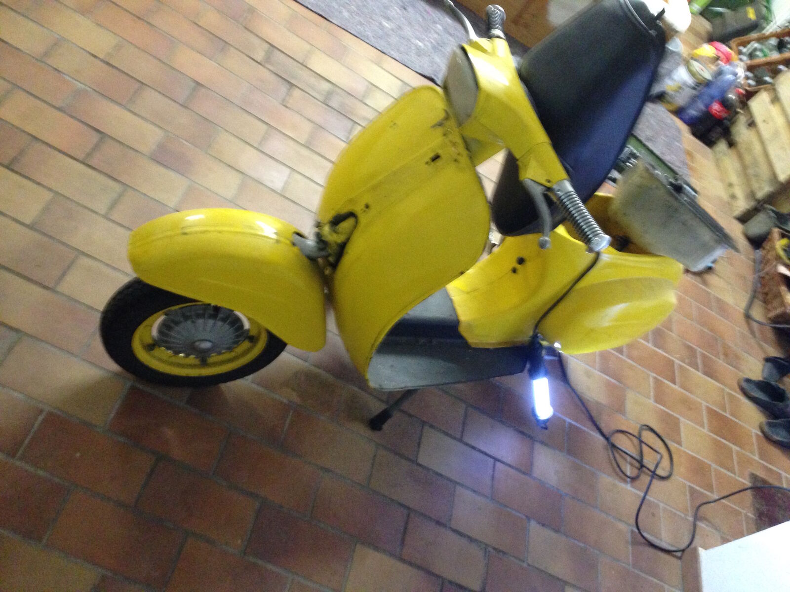

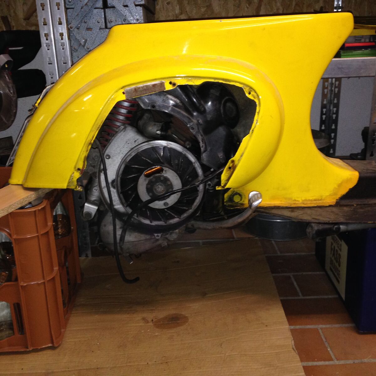

    Der Roller ist mittlerweile demontiert...
    Erst einmal Lenker und Gabel raus...
    ...dann das Rad abmontiert...
    ...und dann den Motor raugeholt...
    Der Rahmen wartet jetzt auf einen Termin beim Sandstrahler...
    und ich habe mich an den Motor begeben :whistling:

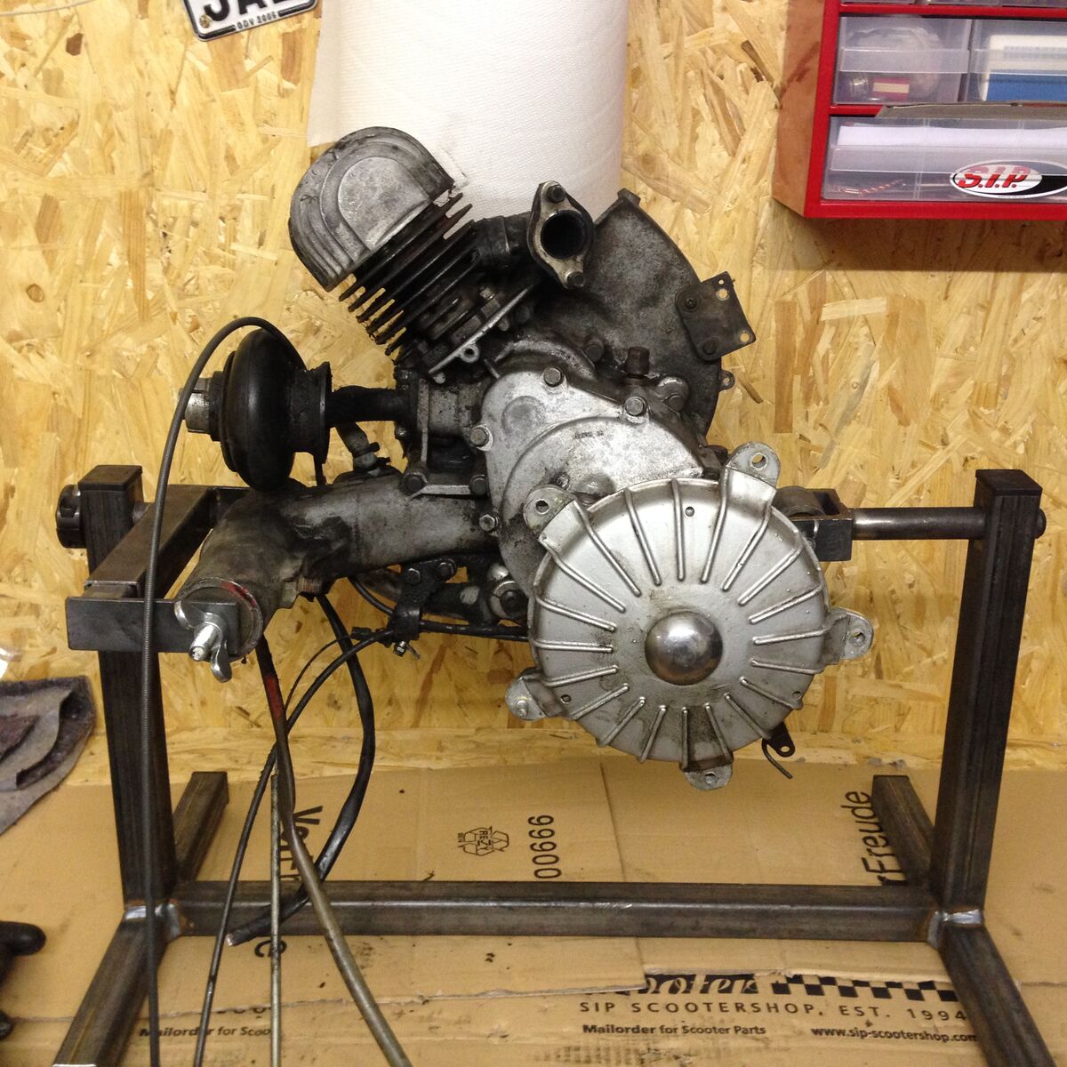

    Jetzt geht es dem Motor an den Kragen... demnächst mehr :thumbup:

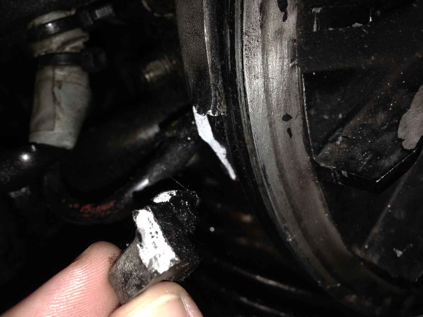

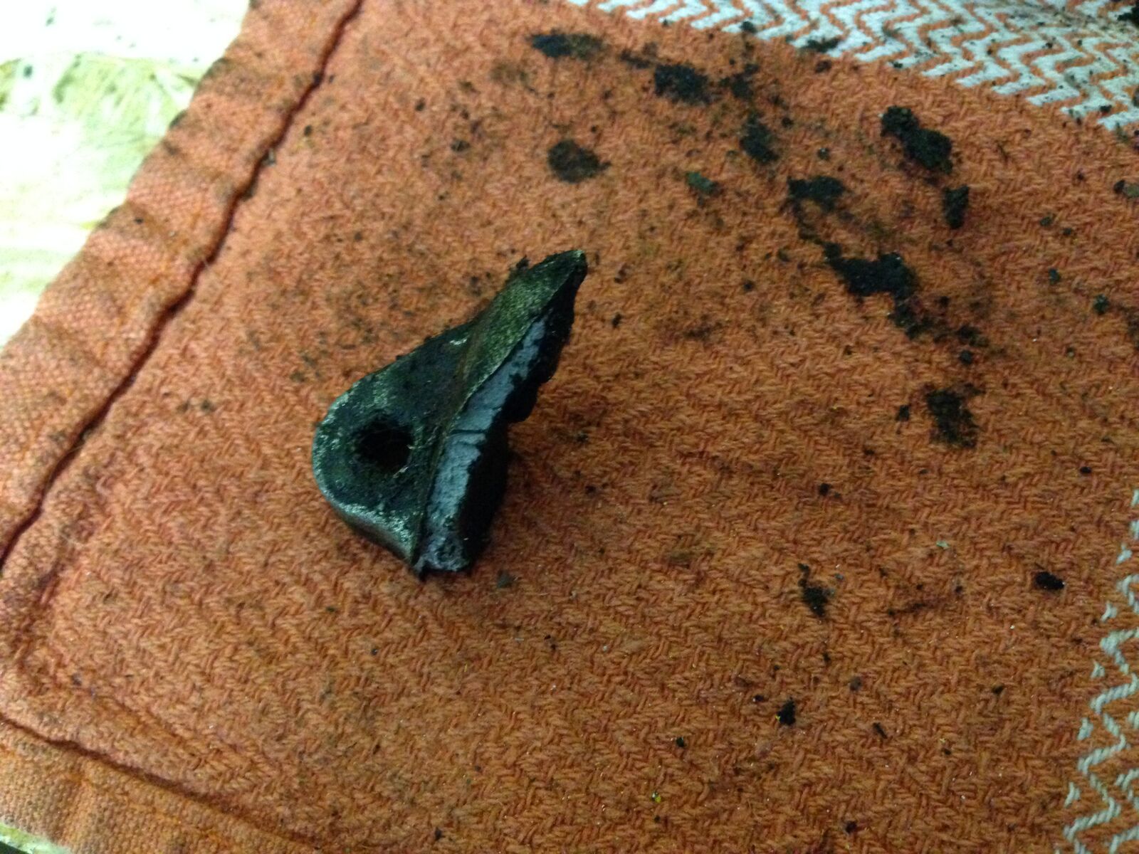

    Beim Versuch das Polrad zu blockieren ist ein Stück vom Gehäuse abgebrochen da wo ich den Polradhalter angebracht habe (Gewinde Lüfterradabdeckung).
    Naja, sei es drum. Muss ja nicht viel aushalten; nur die Abdeckung halten. Ich habe jetzt Zwei-Komponentenkleber (Metal / Epoxyd) geholt und werde es wohl später kleben.

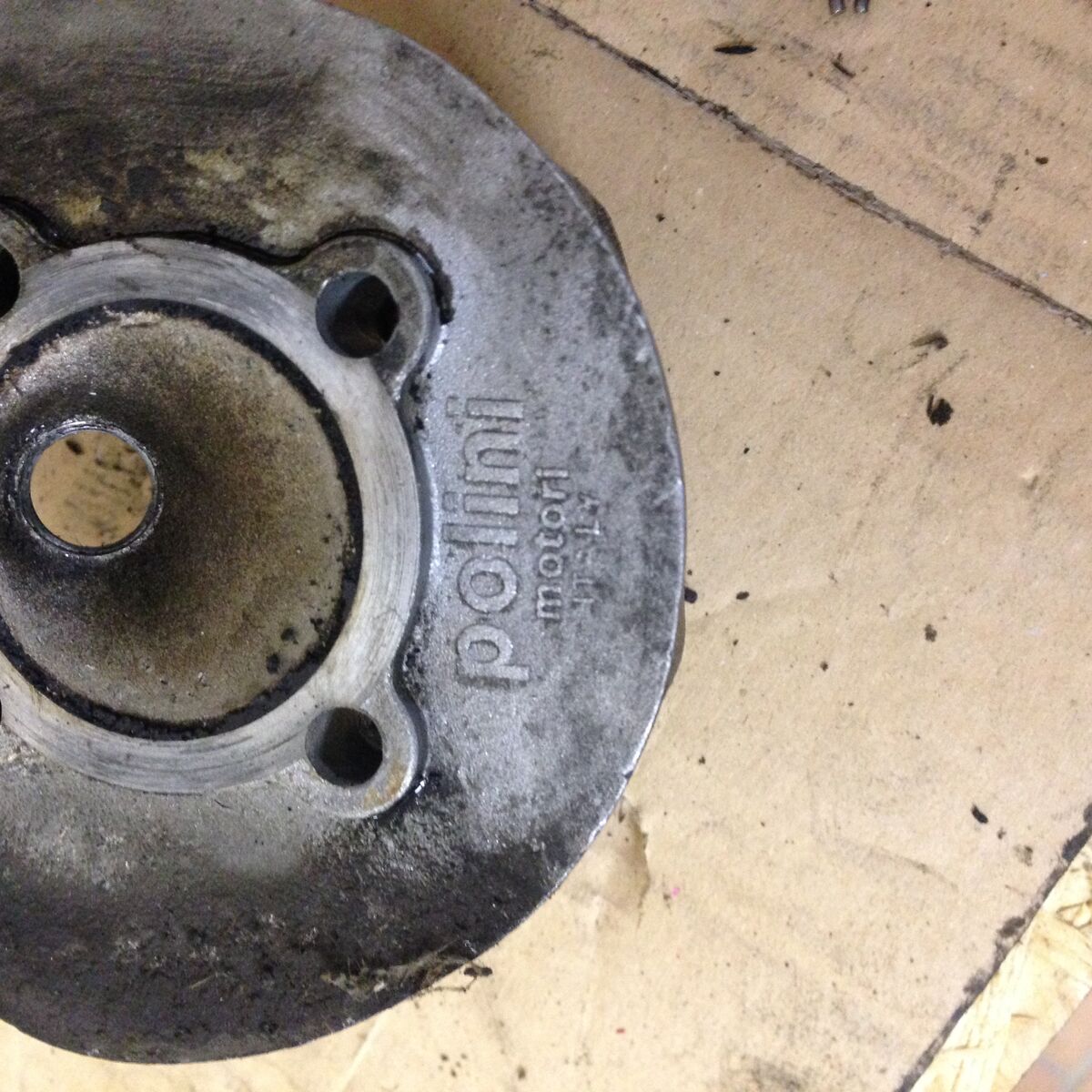

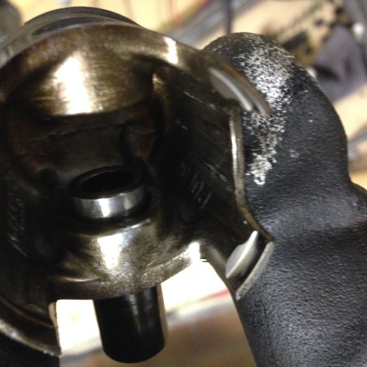

    Zylinder ist runter und zu meiner Freude kam da ein kleines Highlight zu Tage. Naja, gut gelaufen ist sie immer schon :thumbup:

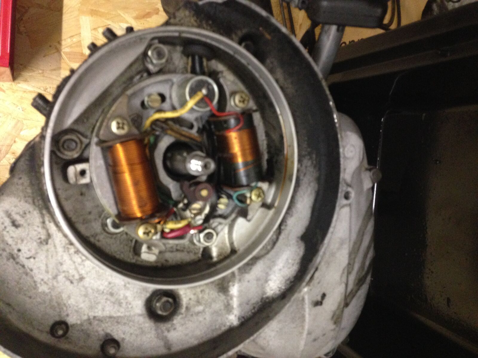

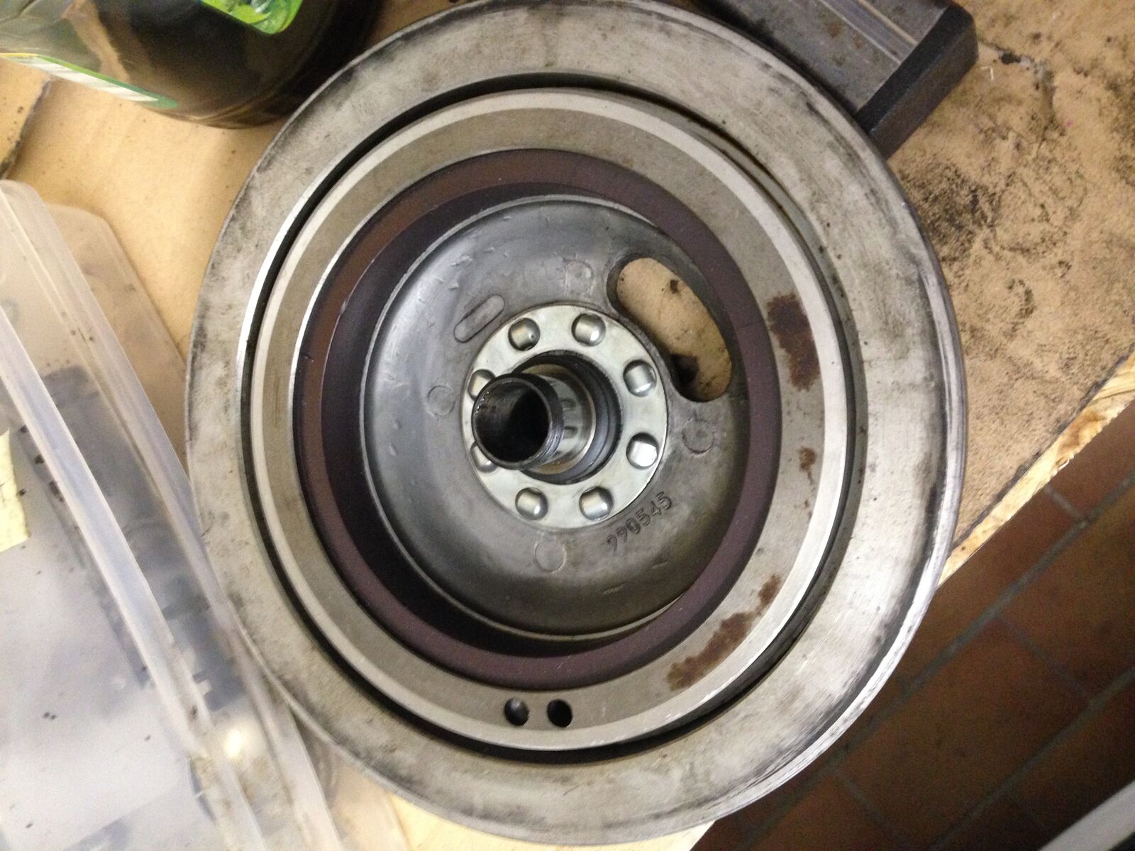

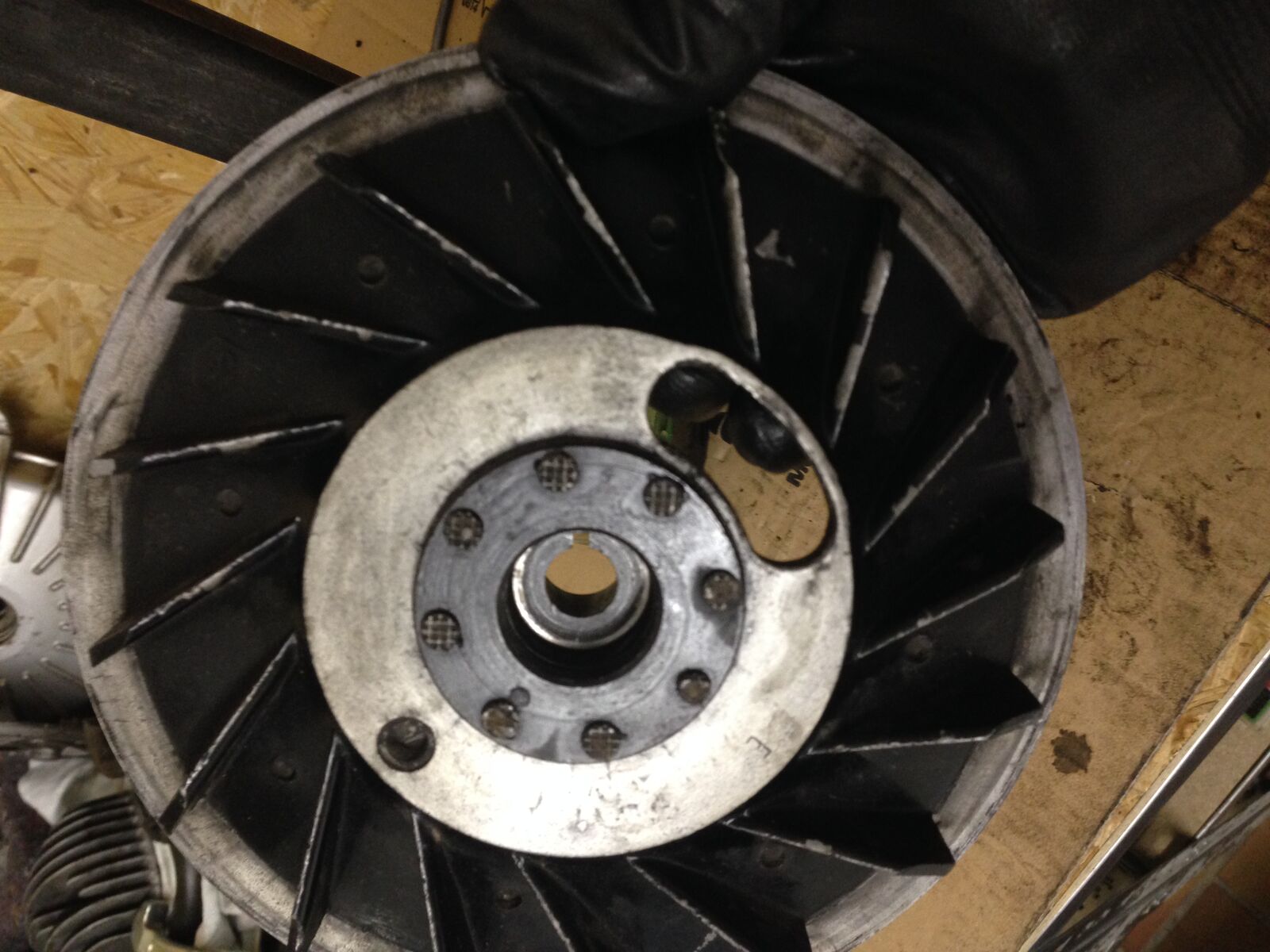

    Das Polrad hat mich so manch graues Haar gekostet, aber das Ergebnis zählt und das Ding ist nun endlich runter :whistling:
    Danach die Zündgrundplatte abgenommen und die Gehäusebolzen alle entfernt. Leider sind die beiden Motorhälften derart angebacken, dass sich nichts tut. Mit dem Gummihammer war bislang nichts zu machen und mehr Gewalt spare ich mir lieber. Hab die ganzen Nahtstellen jetzt mal ordentlich mit WD40 behandelt und lasse das Ganze jetzt mal über Nacht einwirken. Morgen dann mal weiterschauen und notfalls mit Heissluft ran.

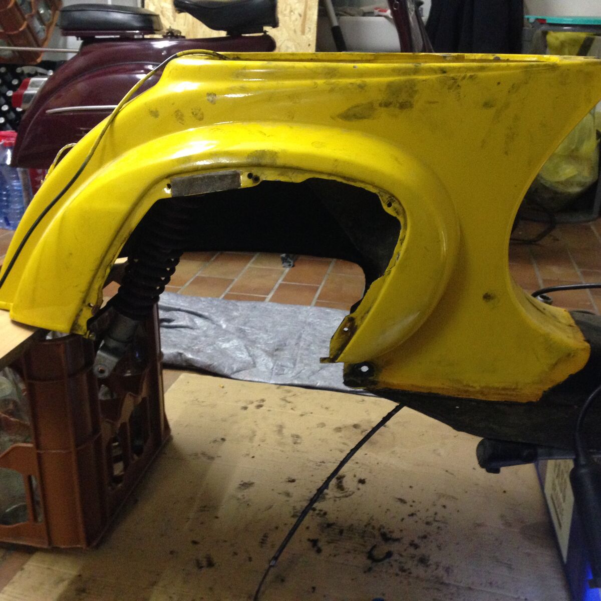

    Kommende Woche geht auch die Karosse zum Mann meines Vertrauens. Dann schauen wir mal zusammen was alles zu tun ist. An ein paar Stellen wo die äußeren Trittleisten montiert waren sind ausgerissen, hier und da gibt es ein paar kleine Stellen zu drängeln und dann gilt es noch zu entscheiden ob es einen kompletten Lackneuaufbau gibt ... Es bleibt spannend und ich werde natürlich Bericht erstatten...

    Nur wegen der Formulierung " alle Gehäusebolzen entfernt ": Zwei Bolzen ( auf dem Foto mit der LiMa-Grundplatte zu sehen ) lassen sich nicht entfernen, nur die Muttern...
