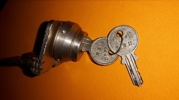

    Mit dem Nachbau Lenkerschloss vom Dreibuchstaben Shop war ich von Anfang an unzufrieden, weil es beschissen
    ausschaut. Ich dachte ich kann die originale Lenkerverschraubung drauf geben und somit wäre nur der nicht sichtbare
    Teil, Zylinder und Schlüssel neu, aber leider passt das nicht.
    ...somit musste das Teil in NOS her (in diesem Fall, da auch noch mit zwei Schlüsseln, dementsprechend hochpreisig)
    somit steht jetzt noch zur Wahl, welcher der beiden Schlüsselanhänger aus dieser Zeit draufkommt ;)
    auch nicht ganz günstig, aber eigentlich bei der Gesamtsumme vollkommen wurscht, ob die jetzt 10€ mehr kostet
    oder nicht...

    Heute mal mein NOS Schloss montiert und kein Vergleich zum Nachbau!
    Für diejenigen, welche selbiges vor haben eine kurze Anleitung zum Einbau.
    1.) Gabel muss ausgebaut sein :D
    2.) Überwurfmutter zur Schlossfixierung entfernen. Entweder mit einem Hakenschlüssel oder rustikal
    mit einem Wasserpumpenzangel (zur Sicherheit kann man noch einen Gummischlauch zwischen legen
    erspart blöde Kratzer an der Mutter)
    3.) Schloss unten ausfädeln (eine Spielerei, da sich das Schloss nur in einer Position ausfädeln lässt)
    4.) neues Schloss einfädeln (ich habe mir einen Spagat durch die Lenkrohraufnahme gezogen und das Schloss dann rauf gezogen.
    5.) wichtig ist dann die Position (Schließmechanismus muss Richtung Beinschild schauen)! Wenn falsch herum
    eingebaut wird, greift logischerweise der Schließmechanismus nicht, da die Haltezapfen der Lenkgabel auf der anderen Seite sind)
    Bei den Nachbauschlössern ist Vorsicht geboten! Die gibt es mit unterschiedlichen Schließblechlängen.
    Bei der VN2 wären es die Schlösser mit 22mm Länge (Original genau 21mm) und auch da ist nicht sicher
    ob man nicht nacharbeiten muss damit das Blech dann auch ordentlich greift!
