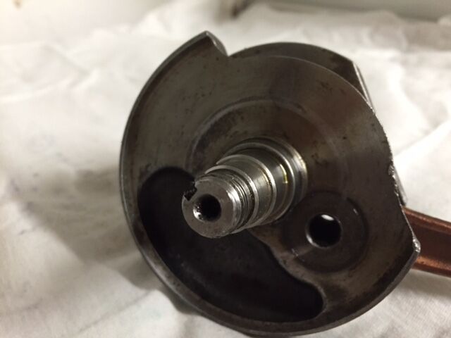

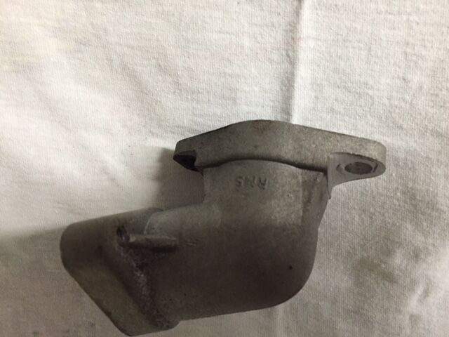

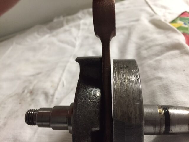

    So, hab heute morgen mal schnell noch ein paar Bilder im Keller geschossen.

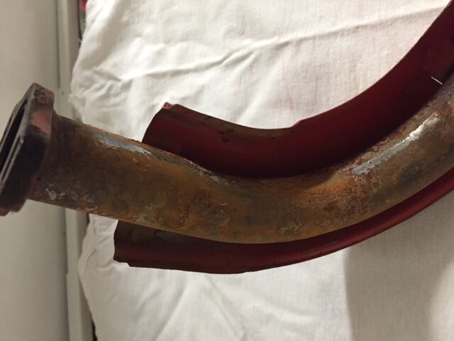

    Auspuff nach gefahren ca. 20km im Oktober 2015 und dann im warmen Keller eingewintert - das hat mit Flugrost nichts zu tun
    evtl. doch ein Gebrauchter

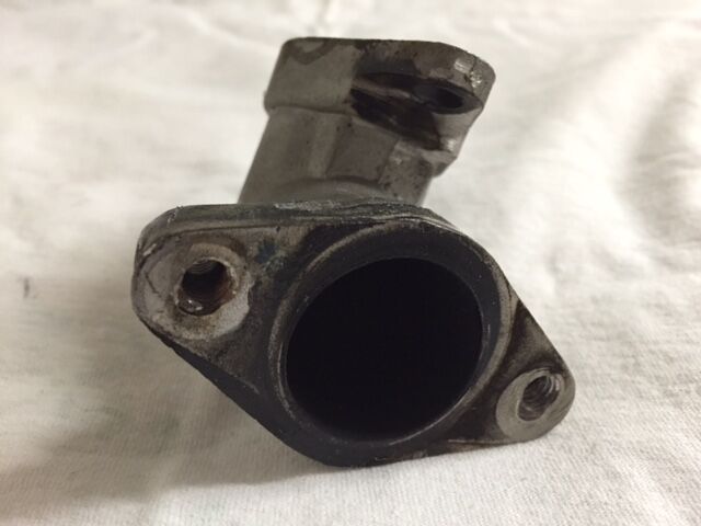

    Auspuffflansch wie verbaut
    Auspuffflansch andere Ansicht (ein original RMS)
    so sollte dieser aussehen

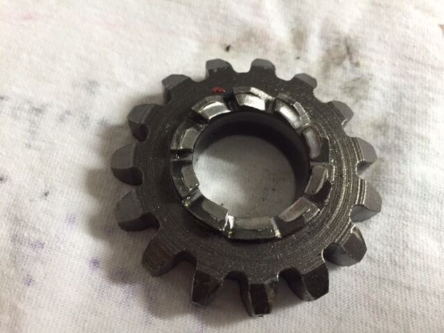

    Kickstartersegment - ob das neu war (schon ziemlich verschlissen und Zähne angebrochen)

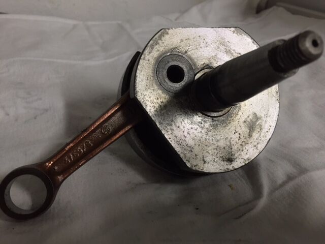

    Kurbelwelle neu????
    Kurbelwelle von anderer Seite

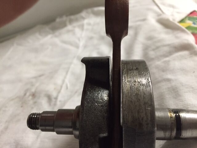

    Seitenspiel - ich kann das Pleuel so bewegen, dass es an beiden Seitenwangen angeht
    Kurbelwelle, Pleuel andere Seite bewegt

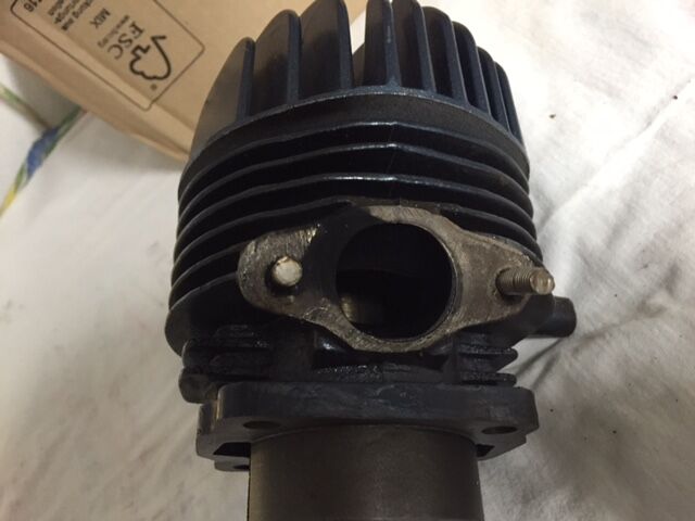

    RMS Zylinder, Stehbolzen eingeklebt oder ?????????
    so fachmännisch schneidet man die eine Schraube ab. Der Auspuffflansch war dann mit Muttern verschraubt.
    So das waren mal ein paar Bilder. Jeder kann sich jetzt seine eigene Meinung bilden.
    evtl
    Wenn ich das richtig sehe, ist der Auspuff auf dem Bildnachweis ( Facebook ) unbehandelt. Und der auf diesen Bildern sieht genauso unbehandelt aus. Von daher sehe ich den Rost als fast normal an. Die anderen Bilder hier zeigen dafür aber wirkliche nogo´s !
