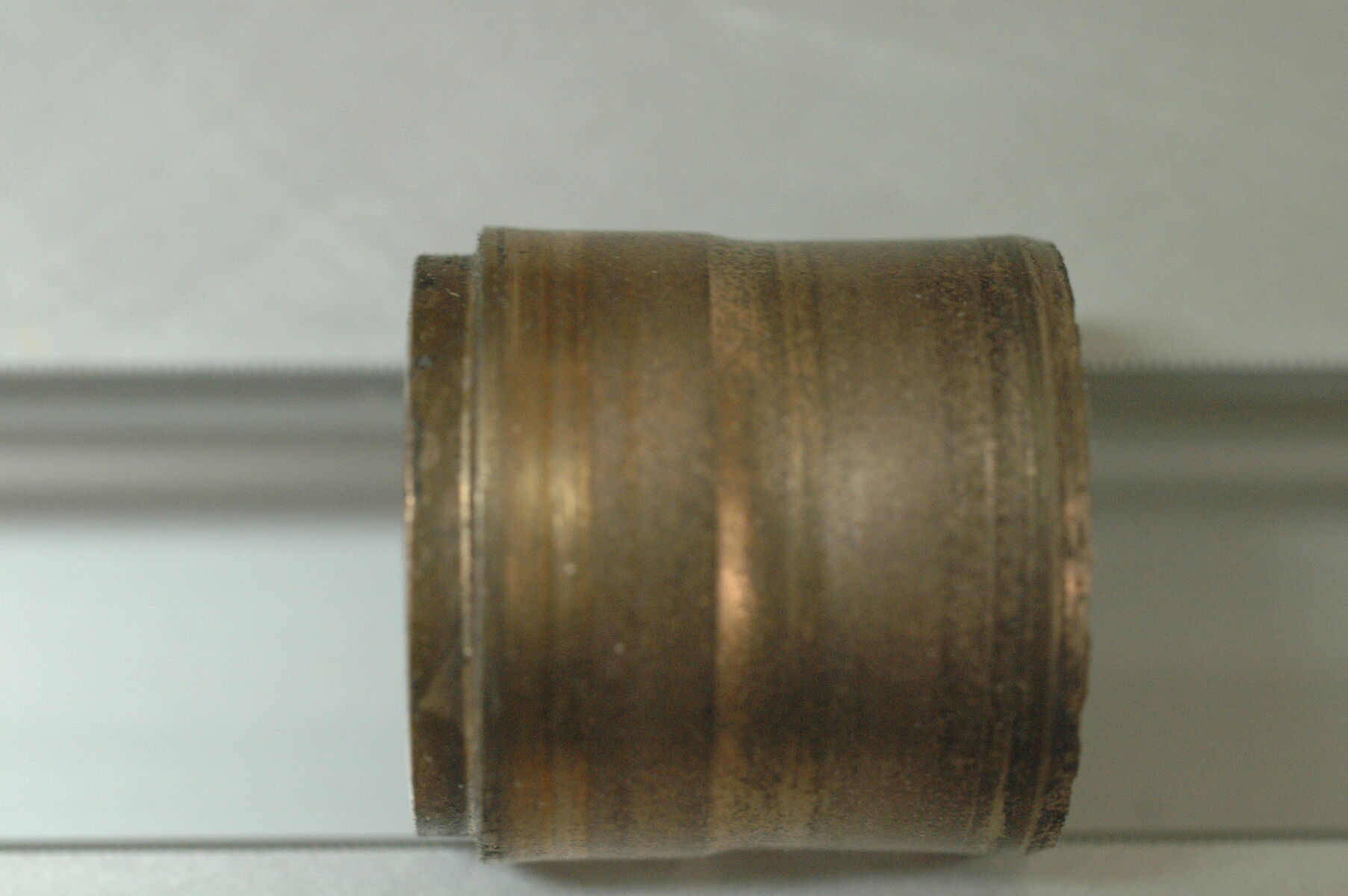

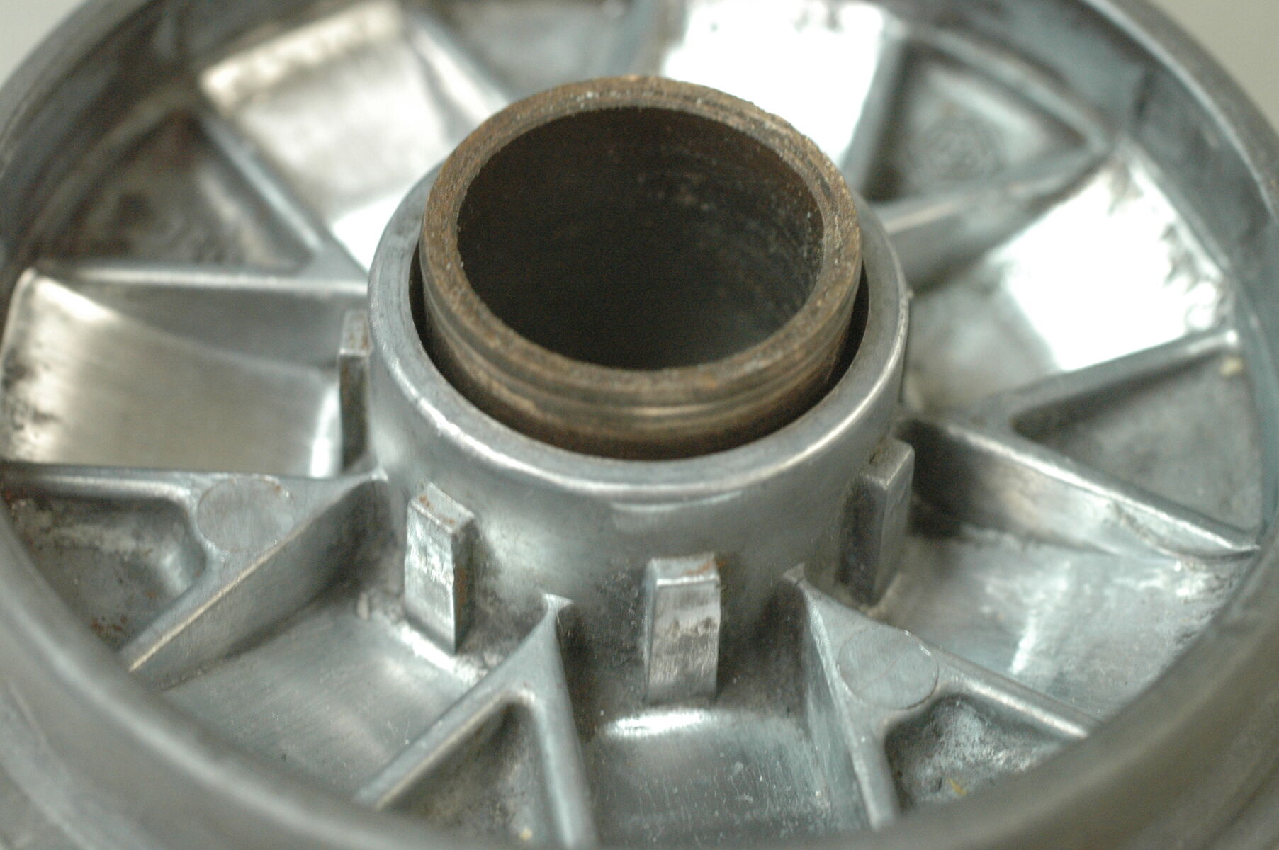

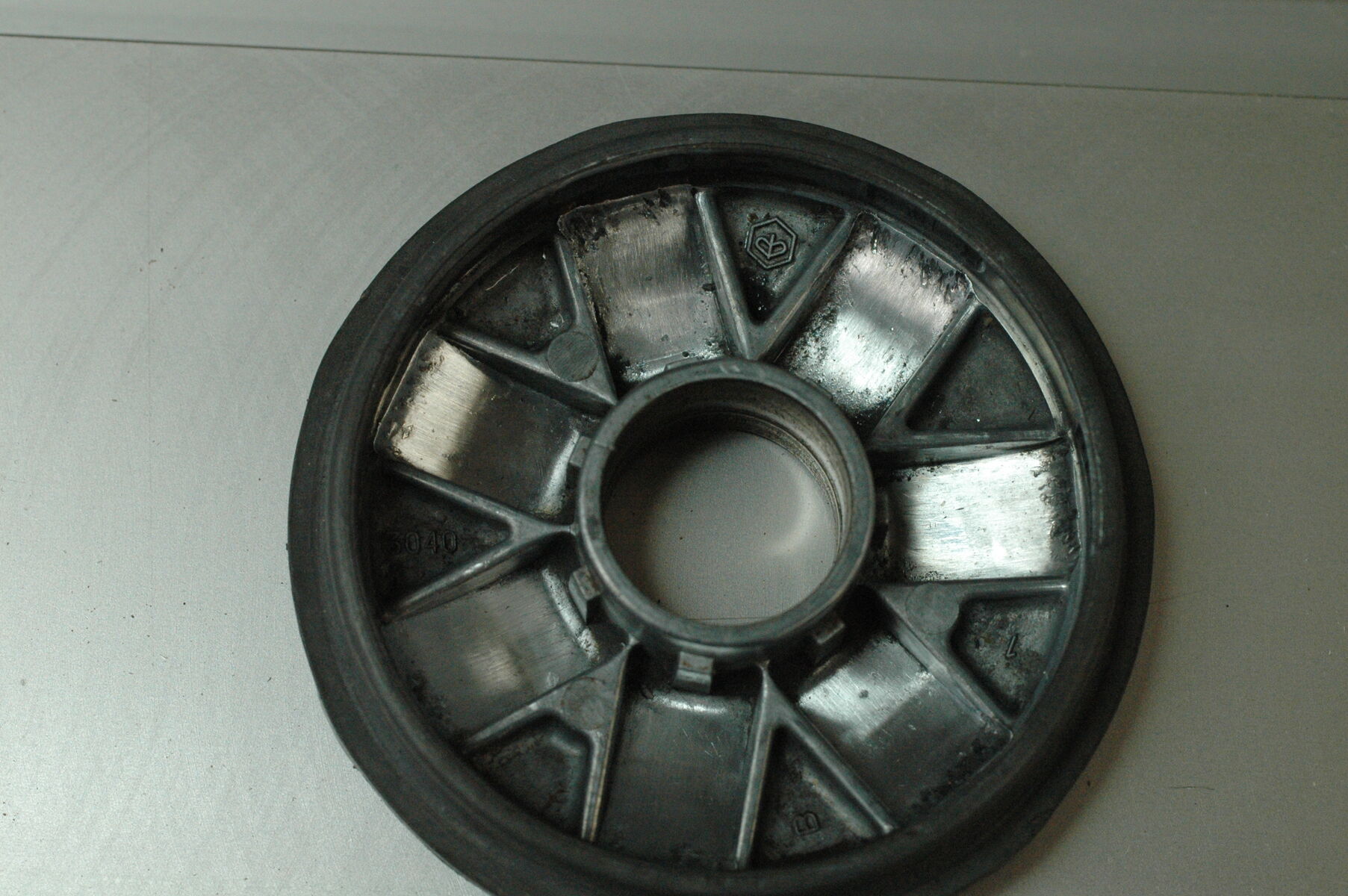

    • March 13, 2016 at 17:04
    hallo Automatikexperten,
    ich habe nun 3 Stunden lang die Laufflächen poliert, werft mal eine Blick auf die Bilder, ob das so brauchbar ist. Am äußeren Rand der Laufflächen sind noch ein paar Vertiefungen vorhanden. Von der Buchse hab ich auch ein Bild angehängt, Kann es sein, dass der Variator beim fahren vibriert und die Rollen zerstört?
    vielen Dank für Eure Bemühungen
    rigo-roso
    PS: Hat schon mal jemand versucht einen Variator einer neuen Vespa in eine PK einzubauen.
    Bei neuen Rollern funktioniert der doch problemlos.
    Einmal editiert, zuletzt von rigo-roso (March 13, 2016 at 17:20)

    • March 13, 2016 at 17:54
    Du könntest mal die Buchse von einer Sfera oder Zip messen und ggf. dementsprechend abdrehen und den Innendurchmesser anpassen.
    Wenn mich nicht alles täuscht sind die Buchsen bei den neueren Aprilias ab Bj. 2000 im Durchmesser größer. Also eventuell diese mal Messen.

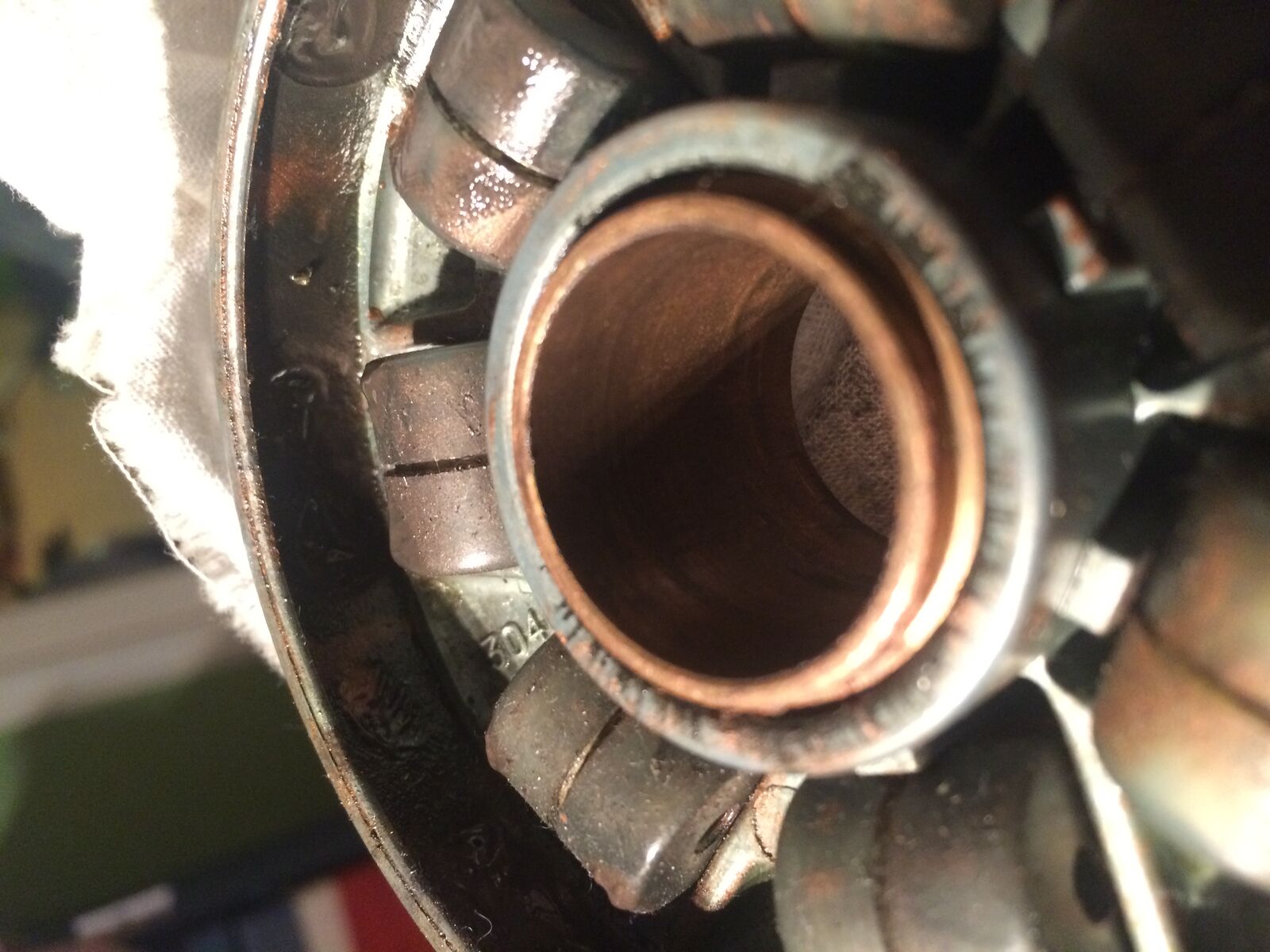

    die buchse im im arsch wie man so schön sagt.... wartma ich hab noch nen variator hier liegen....
    die buchse ist bei mir auch knackefest... äh... ist die bei dir auf dem bild nicht einfach falschherum drin? meine geht nicht raus und bei den übrigen pk-automatica, die ich sonst so zerrupft habe, waren die auch nicht wirklich herausnehmbar.

    • March 13, 2016 at 23:46
    Die Buchse ist bei mir ganz lose, hat auf der einen Seite ca. 5/10 auf der anderen Seite 2/10 Spiel. Ich denke die hat auf der Kurbelwelle geklemmt und dann den Variator ausgeschliffen. Wenn die Buchse fest mit dem Variator verbunden sein soll dann klebe ich die mit UHU Endfest ein. Zum Zentrieren kann ich entsprechend dicke Messingbelche mit einlegen. Wichtig ist nur noch wie rum die Buchse reingehört. Auf deinem Bild ist der Absatz in Richtung Lüfterrad.

    • March 14, 2016 at 06:59
    so wie bei mir isses original und richtig. die kiste hat vll 6000 km gesehen.
    du weißt schon, dass der variator genau zentriert sitzen muss? wie wärs mit "übermaßbuchse" drehen lassen und in ausgedrehten variator einschrumpfen?

    • March 14, 2016 at 10:15
    also mein erster Gedanke ist auch das die falsch herum ist.
    bei mir kann ich die Buchse aus der Vario ziehen, aber eben nur in eine Richtung wieder einstecken. Dann sitzt die ohne Spiel.
    Nur anders herum reingesteckt geht diese nicht ganz drauf auf die Vario und "wackelt" dann entsprechend.

    • March 14, 2016 at 10:18
    @chup4: auf deinem Bild halten die Variorollen trotz offener Vario ?
    kommt das von der Schmierung das die kleben bleiben ?
  • rigo-roso
    30
    Thannhausen
    PX 200E Pk50xl2automatik
    • March 14, 2016 at 11:51
    ansonsten kann ich dir den variator auch teuer verkaufen. also für dich teuer und für mich viel zu preiswert ;)
    Neue Buchse drehen lassen und in Variator einschrumpfen wäre die Ideallösung. Kann ich aber nicht selber machen. Also kostet mich das Geld und Zeit.
    Darum die Frage, was würde denn der Variator kosten, oder weißt du jemanden der mir den repariert?
    Den defekten hebe ich natürlich auf, vieleicht finde ich jemanden der mir den repariert.
