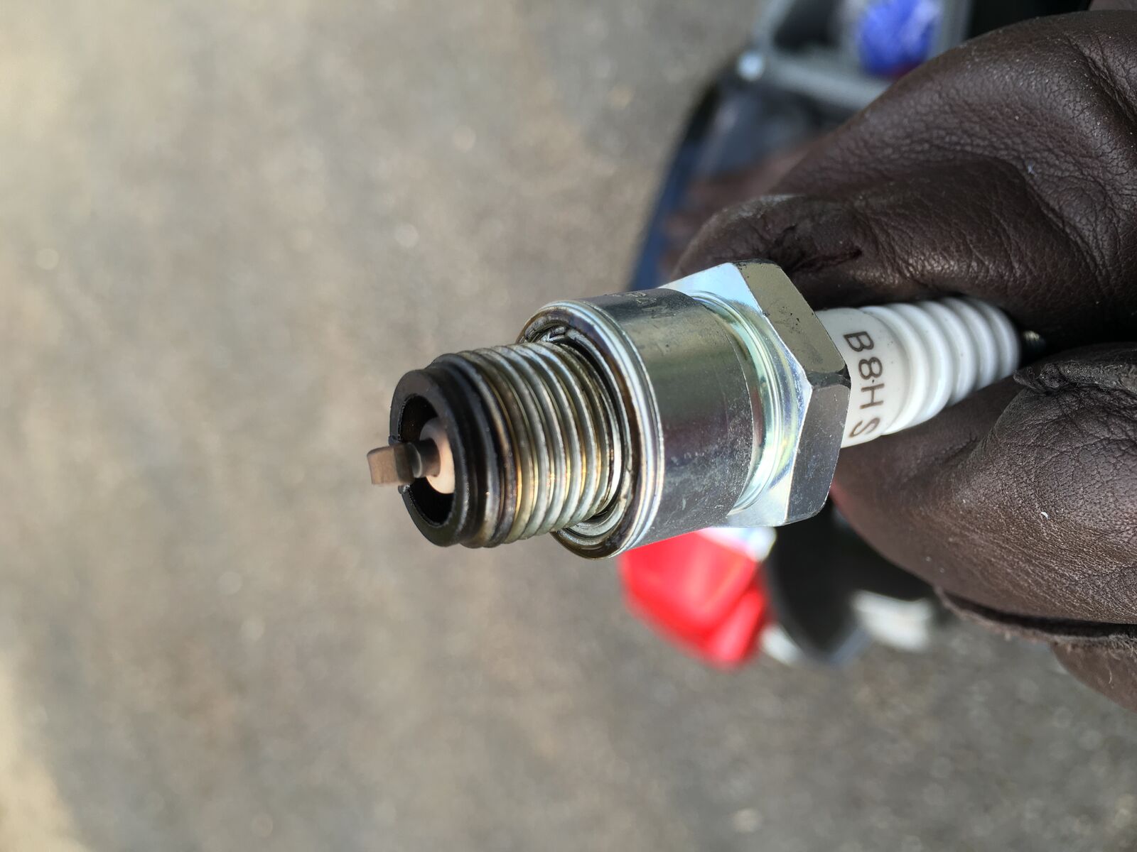

    Hatte ne 42er ND drin ist mir im Stadtverkehr fast versoffen und an der Ampel beinah abgestorben. Daher die 38er. Lufi ist original (extra neu anstelle Airbox). Bin gestern zur Arbeit. Wieder die ersten 500m ohne Choke verschluckt. Dann einwandfrei. Läuft an für sich gut, nur etwas ruppig von unten raus. Im mittleren Bereich schnurrt sie auch wie n kätzchen Benzin ist frisch, mix galt immer 5l mit 100ml sip Öl und brauch das auf. Also immer 5l neu, nie paar Monate alt oder so. Oder sip Öl scheiße für 75er? Ach ja hier mal zu Abwechslung das neueste ZKB

    Wenn ich mir das Zündkerzenbild anschau in Zusammenhang mit der Aussage "verschlucken" ist das nach meiner persönlichen Erfahrung ein indiz für ein zu mageres Gemisch. D.h die Karre zieht ggf. Falschluft. Das eine original 42er ND zu fett sei kann ich mir beim besten Willen nicht vorstellen. Es sei denn, du hast die Leerlaufgemischschraube voll rausgedreht... Standardeinstellung 1,5 umdrehungen raus + Feineinstellung. Sollte dir ja bekannt sein. Hab glaub schonmal gefragt aber der Motor wurde überholt sagtest du oder? Die Simmerringe sind oft hin nach dem alter bzw / Standzeiten. Speziell PK sind nach meiner Auffassung da eher anfälliger als z.B ältere Modelle.
    Also nach aktuellem Stand würde ich sagen, dass hier ein Falschluftproblem vorliegt und du die Symptome falsch deutest.
    Ps: und bitte wechsel die kerze

    Falschluft ist immer an allem schuld. Simmerring Lima seitig tipptopp hab ich geschaut, kulusetig weiß ich net. Also ND fetter und wie meint Ihr ZKB ?
