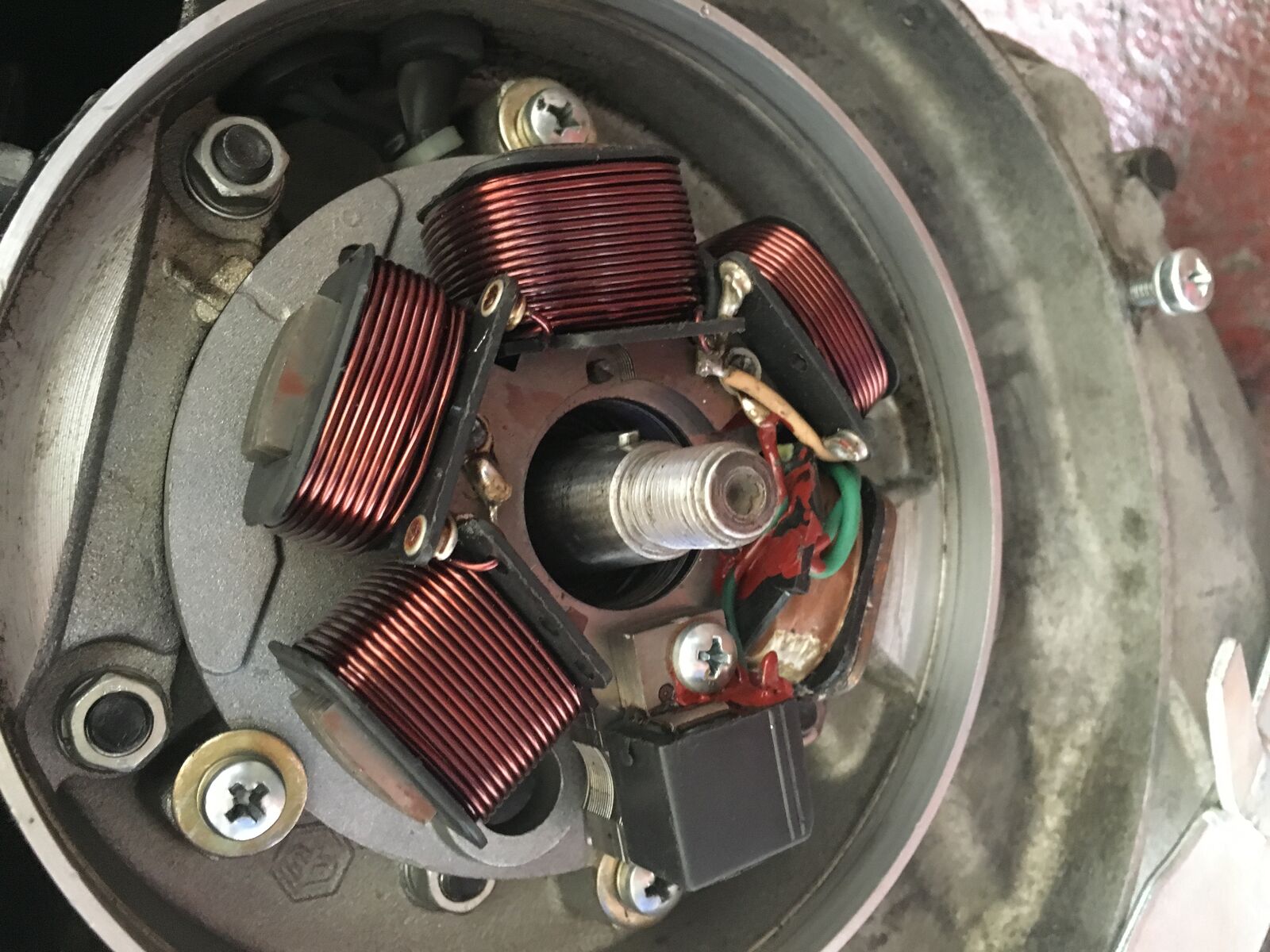

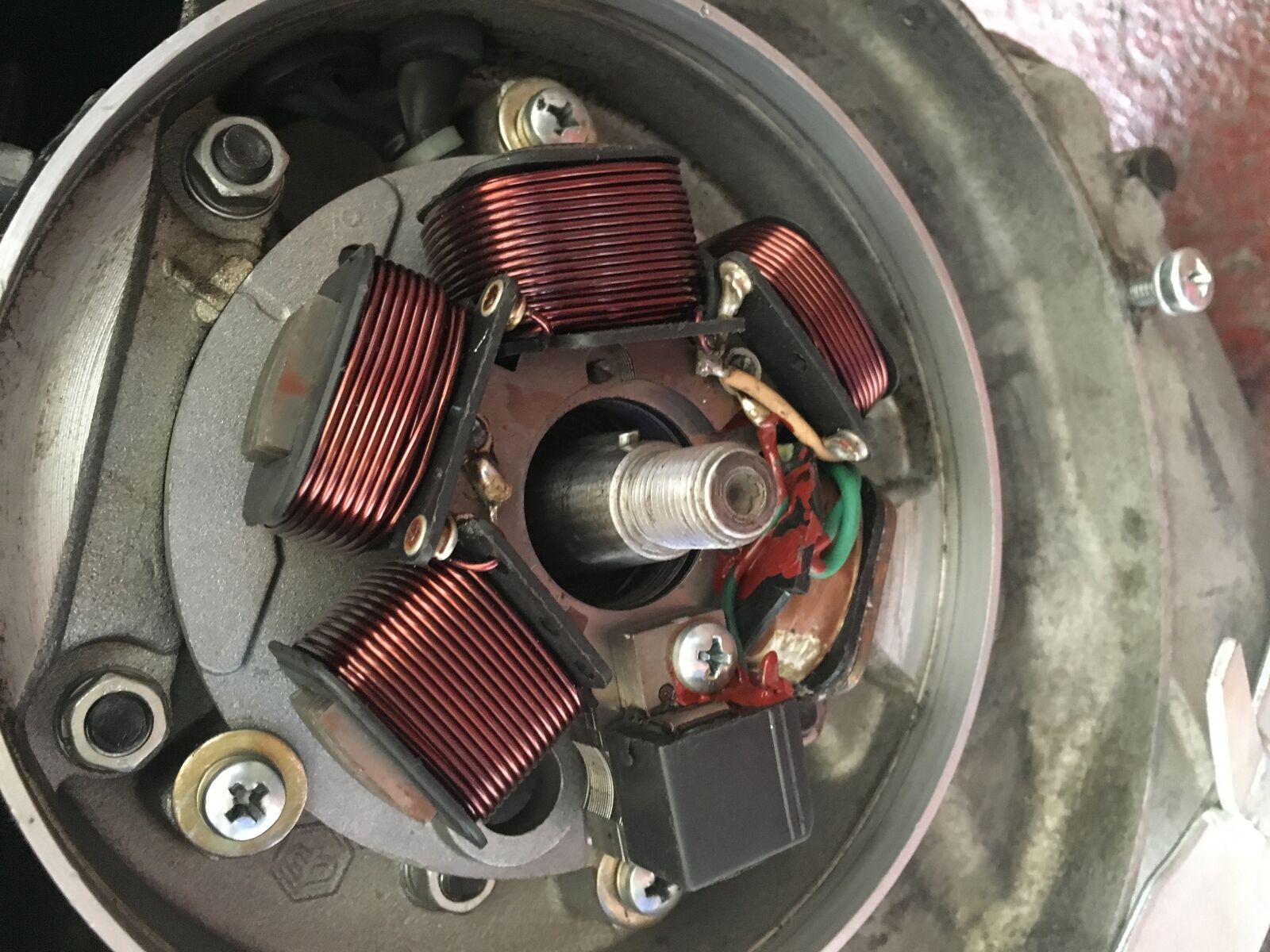

19 vor OT war dann doch zu gut gemeint, soll ich auf 17 gehn, oder die Mitte? Hatte die Zündung geblitzt aber bin da doch nicht so der Held...
oben schreibst du sie ist auf 17° eingestellt, ich würde mich jetzt mal in Richtung 19° bewegen und
mal schauen ob sie dann besser läuft. -
Stopp, natürlich umgekehrt
Überströmet sind unbearbeitet, ZK vorher W4AC dann NGK B7HS jetzt B8HS
