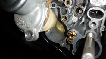

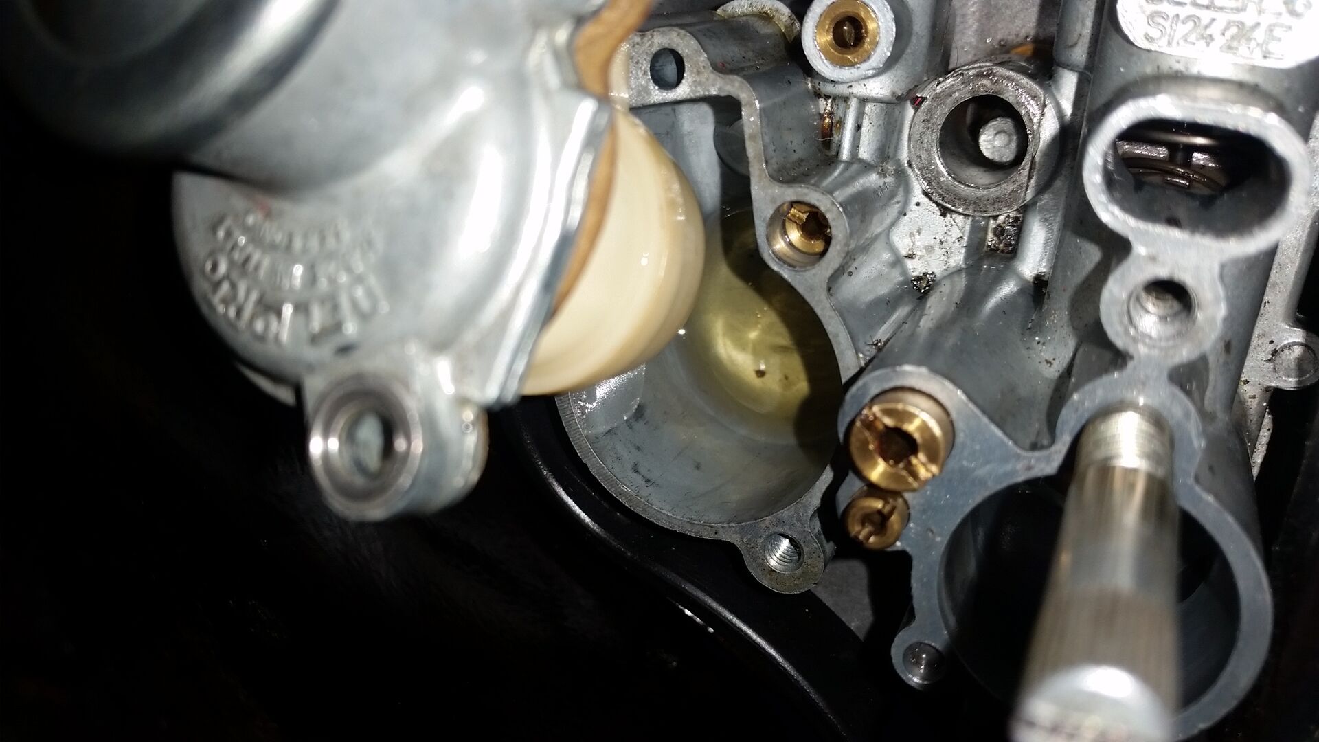

    Hallo Vespafreunde
    Habe das problem an meiner px 200
    Das der vergaser anfängt benzin zu verlieren wenn man den benzinhan öffnet
    Habe alles neue dichtungen
    Habe das gefühl das es aus diesem kleine Rohr abweicht gleich neben dem benzinschlauch siehe foto
    Habt ihr eine idee zur behebung?

    Dann ist die Schwimmernadel hinüber, die hat eine Hartgummikappe, austauschen und alles ist in Ordnung. Wenn das Schwimmerventil nicht schließt, fließt das Benzin weiter und kommt bei der Überlauföffnung heraus

    Sorry ! Falsch ! Bitte auch den Schwimmer überprüfen ! Wenn der Benzin gezogen hat dann schwimmt der nicht mehr ganz oben auf und dichtet somit mit dem Ventil nicht mehr ganz vollkommen ab ! Also unbedingt den Schwimmer prüfen !!!

    Ist es möglich das der schwimmer über die jahre aufgequillt ist ..habe noch einer herumliegen mit gleicher numerierung und der scheint kleiner zu sein

    Das kann ich mir nicht vorstellen. Viellecht wurde die Bauart ja mal geändert, aber die Teilenummer ist geblieben.
