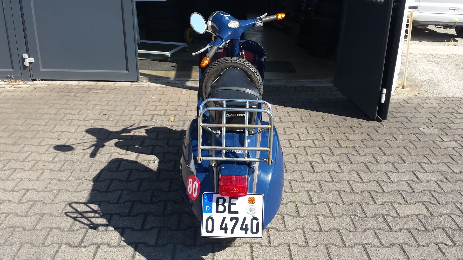

    Resümee der ersten fahrt,Katastrophe
    Blinker rechts glimmte nur noch. Hupe funzt gar nicht mehr. Liegt evtl dadran das das massekabel locker war. Kleinere übel.
    Der auspuff sitzt wohl zu. Im stand läuft sie ganz gut. Als ich jetzt ne längeren strecke gefahren bin ging sie voll inne knie und war aus. Kolbenklemmer dachte ich erst. Fühlt sich aber anders an als das eben. Mal vorsichtig gekickt und plopp,flog ein dickes schwarzes teil aus den auspuff. Sah aus wie koks. Also mal den puff tauschen. Habe noch einen von einer px 150. Dann mal weiter schauen.
    Und die zündung passt nicht. Aber das wird samstag alles gemacht.
    Aber glücklich bin ich trotzdem noch :D

    Moin Creutzy, wie ich sehe hast Du spass :D
    wenn Du den PX puff drann machst, geht sie besser..nochmal düsen schaun dann ;)
    wenn der Dicht is.. kann die Zündung auch nicht^^
    Ich hoffe nicht, dass das der ist, den du von mir hast... :whistling:

    Nene
    Der ist für die rally und funzt tadellos
    Keine angst.
    Ist der orginale der dran war an der sprint.
    Ist jetzt das erste mal seit 24 jahren wieder richtig heiß geworden

    Da bin ich aber erleichtert... :)

    Moin
    Heute mal den px lusso pott dran geschraubt und siehe da,lääääuft!
    Die hd noch auf 105 erhöhen und dann mal weiter schauen. Die kerze war etwas zu weiß.
    Gemischschraube habe ich ne gute halbe umdrehung weiter raus geschraubt. Morgen mal zur werkstatt fahren und nochmal schauen wie die kerze dann aussieht
