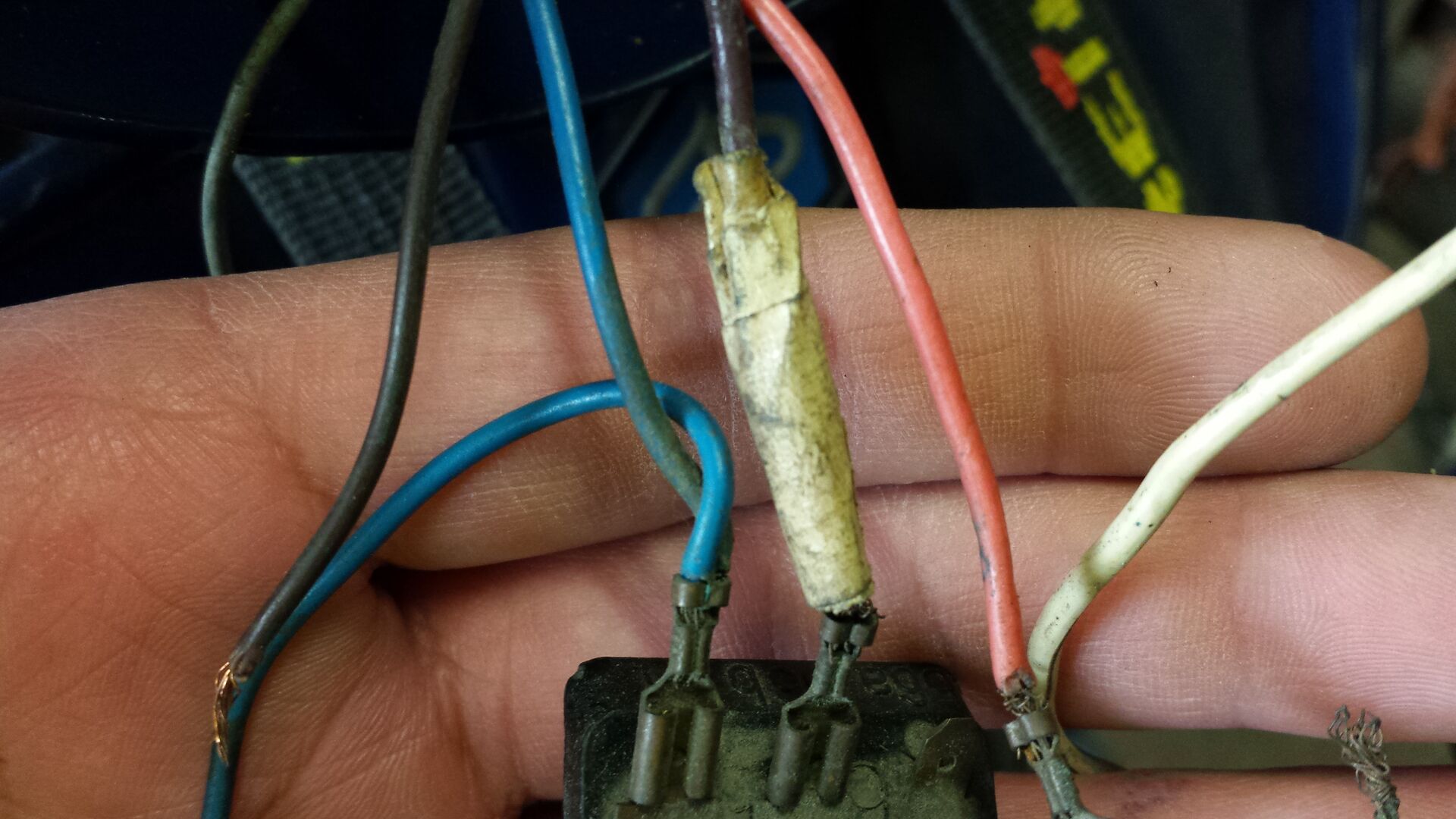

    Teile sind bestellt beim scc

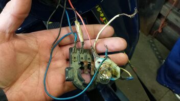

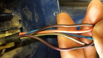

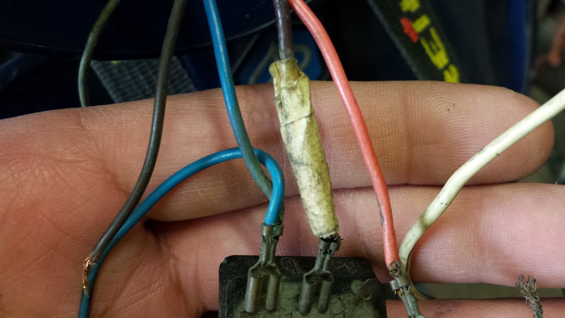

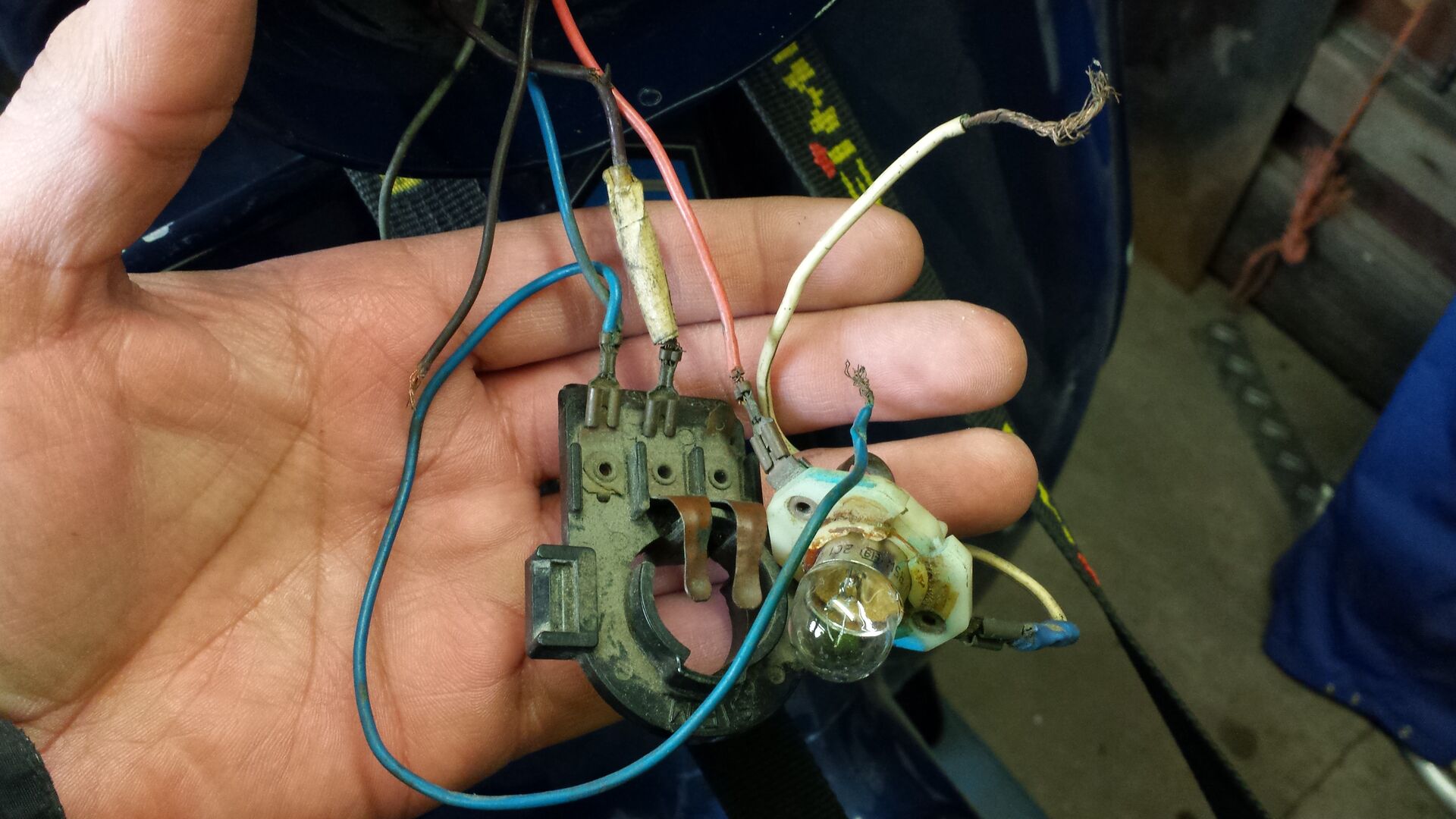

    Kann mir noch jemand sagen wo die losen kabel hinkommen. Hab absolut kein plan von strom. Schaltpläne kann ich auch nicht lesen.
    Das braune vermute ich mal an die lampe wo der eine steckplatz frei ist. Und das weiße und blaue?
    Das geflickte kabel lasse ich noch reparieren von nen kumpel.
    Gruß Marco

    ähm... tachobeleuchtung bzw lichtanzeige lenkkopf oben das runde
    12,188
    35,308
    4,300
    • February 13, 2017 at 19:16
    • #85
    Also das blaue und das weiße an die beleuchtung des tachos und an die grüne lampe im lenkkopf und das braune auf den leeren steckerplatz?!
    Hab ich das richtig verstanden? !

    ich muss mal bild machen^^ blau in tacho stimmt schonmal

    ...wenns raucht evtl nochmal umstecken :thumbup:

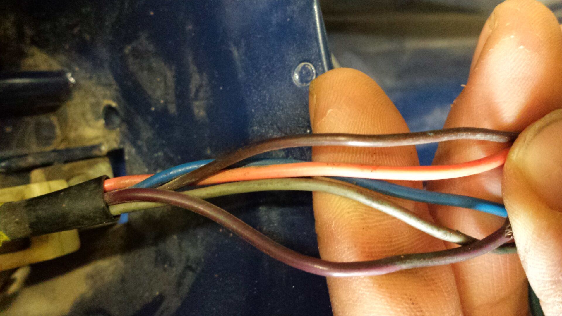

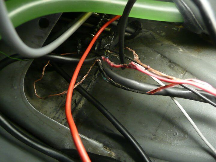

    witzig... ähm..meinewar komplett ferig..wollte am nächsten tag zum tüv...
    kabelbaum sah gut aus...
    vorher check
    läuft..ja...licht..ja...hupt..ja...blinkt..ja Bremslicht???? NÖ
    Birne geschaut..okay..strom..ne
    bremslichtschalter rausgezogen... ging der rauch richtig auf..
    moped aus.. batterie ab.... koks im rahmen..doch nen neuen kabelbaum gebaut^^

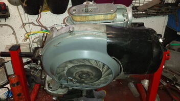

    Der Motor ist zusammen und die Kuwe dreht sich diesmal schön leicht!
    Jetzt wuße ich auch was ich bei der letzten bestellung beim scc mitbestellen wollte.
    Das pleullager...

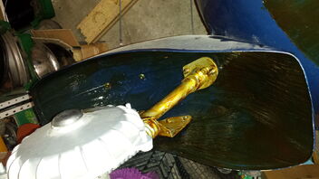

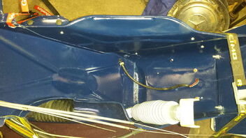

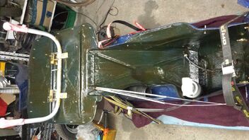

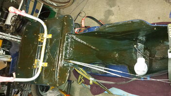

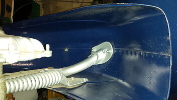

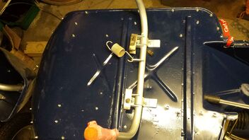

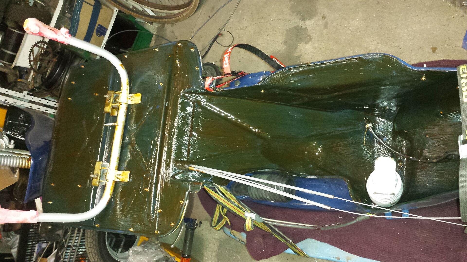

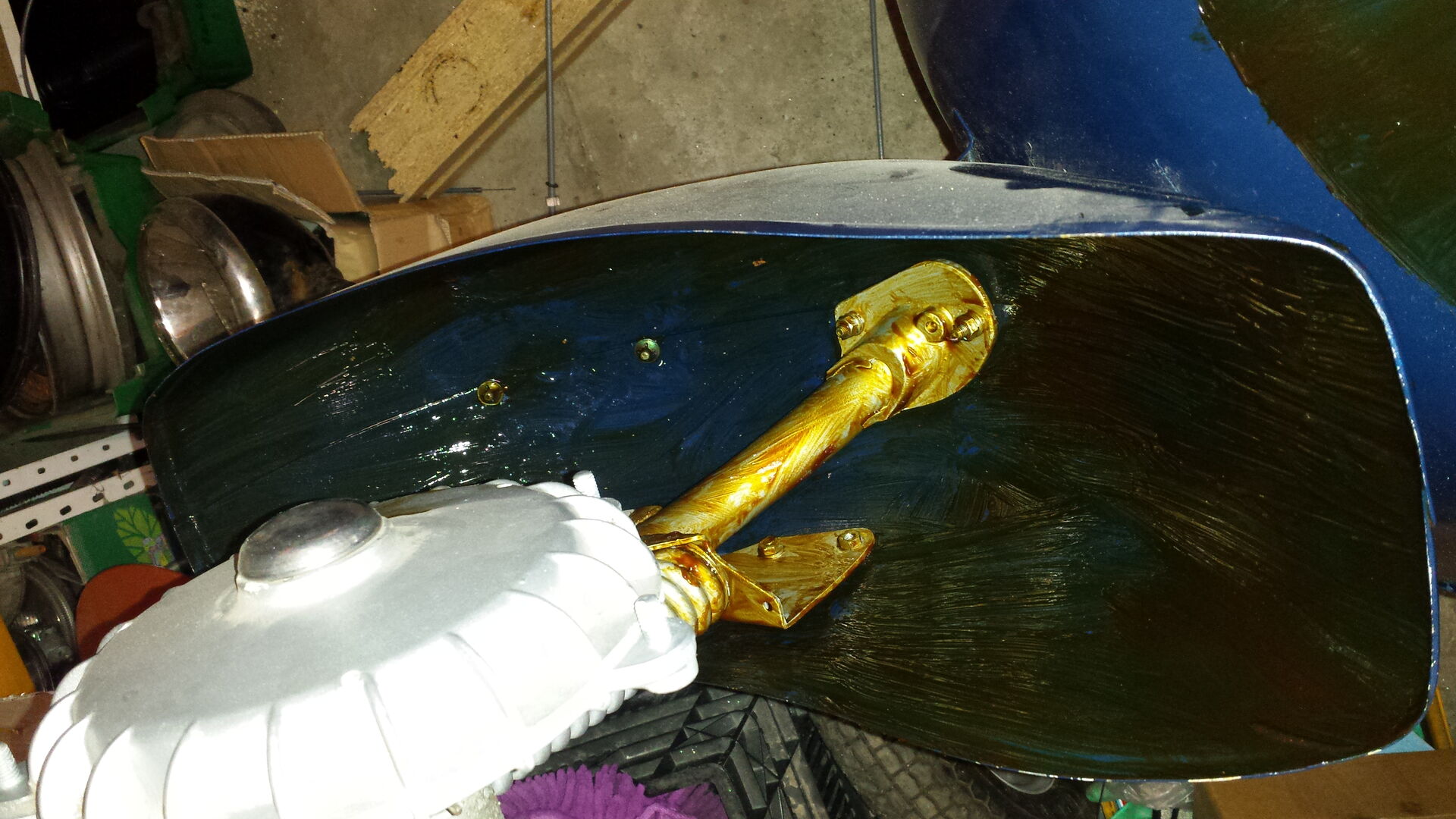

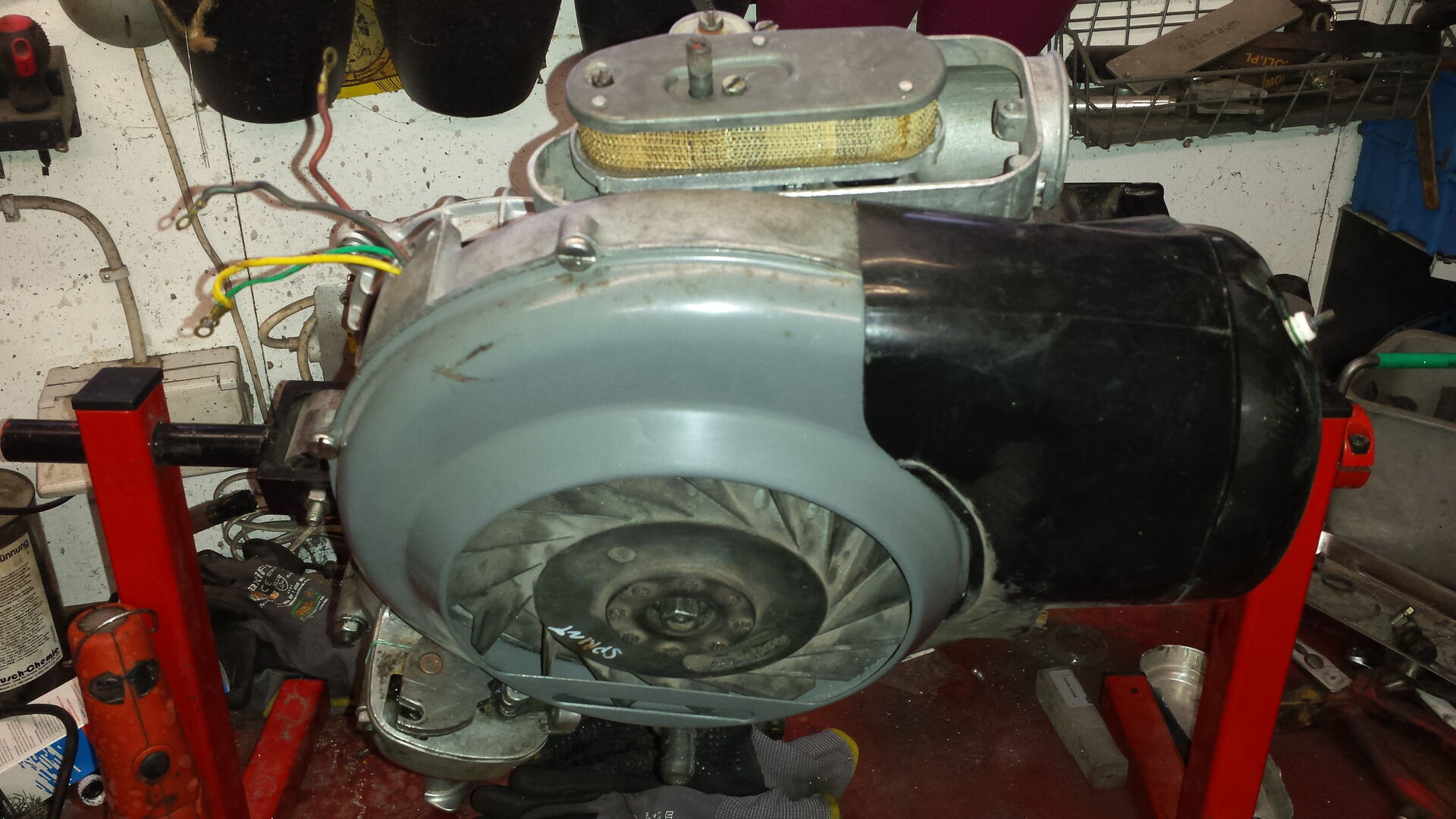

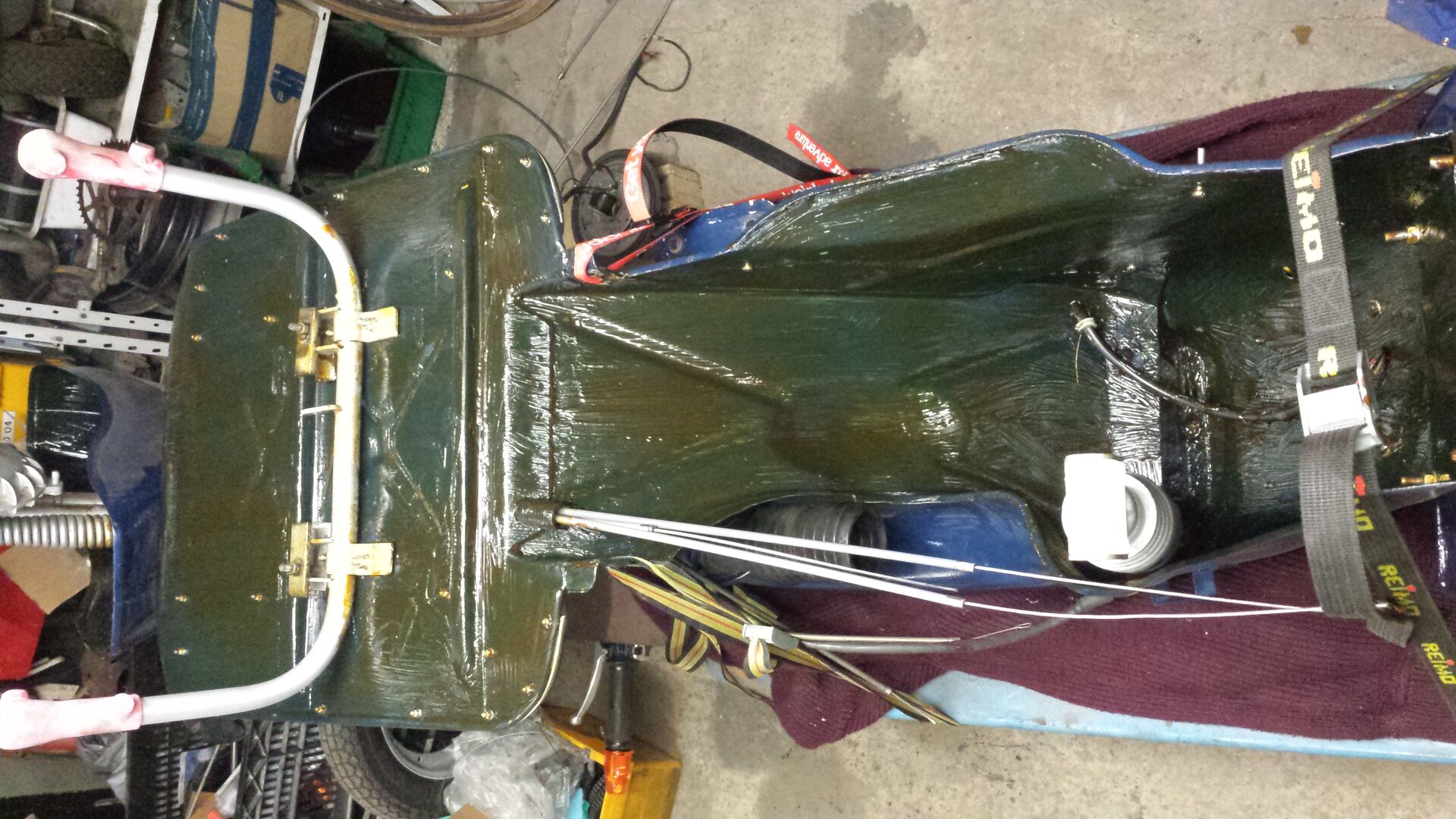

    Moin
    Update:
    Der motor ist zusammen.
    Aber noch nicht eingebaut.
    Das kommt montag.

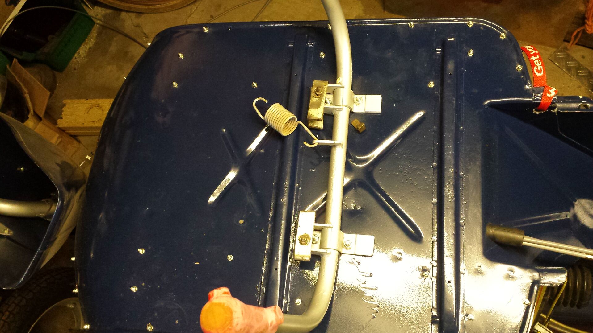

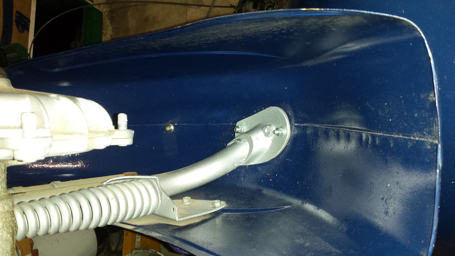

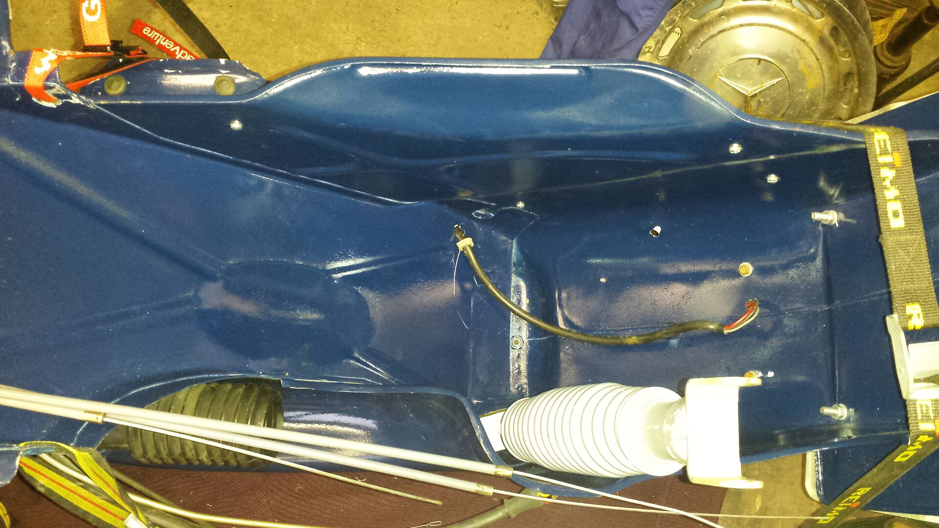

    Hab den rahmen erstmal auf den kopf gedreht und unterbodenwachs drunter gepinselt. Der kann bis dahin trocknen.
    Bin schon gespannt ob der motor sofort anspringt. Den unterbrecher einstellen ist ja jetzt schön wenn der motor so ausgebaut vor einen steht. Mal schauen wie das ist wenn der drin ist. Ist mein erster vespa motor mit kontaktzündung. Aber hat bei meiner honeker-harley ja auch geklappt (simson sr 50)
    Montag gehts weiter.
    Nächsten monat soll sie irgendwann zum TÜV...
    Ach ja. Die beiden Flacheisen am ständer war der vorbesitzer. Derbe russisch aber funzt.
    Werde das aber noch in den orginalzustand versetzen. Die bleche zwischen rahmen und ständer fehlen auch habe ich eben gesehen.
    Und so sauber war die schon. Hab nur etwas staub rausgewischt. Ist ja nie gefahren worden nach den lacken....
    Hohlraumwachs kommt in den tunnel rein wenn sie feddich ist und läuft.
