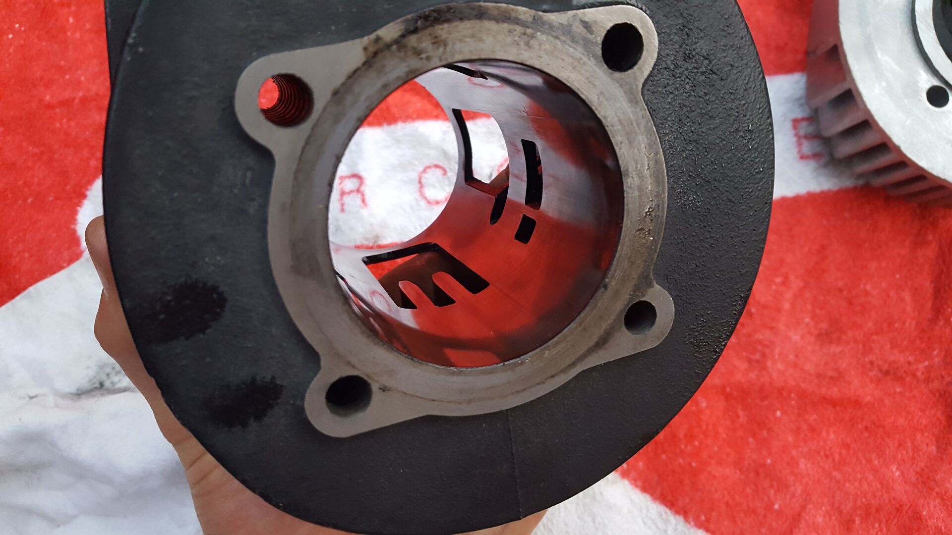

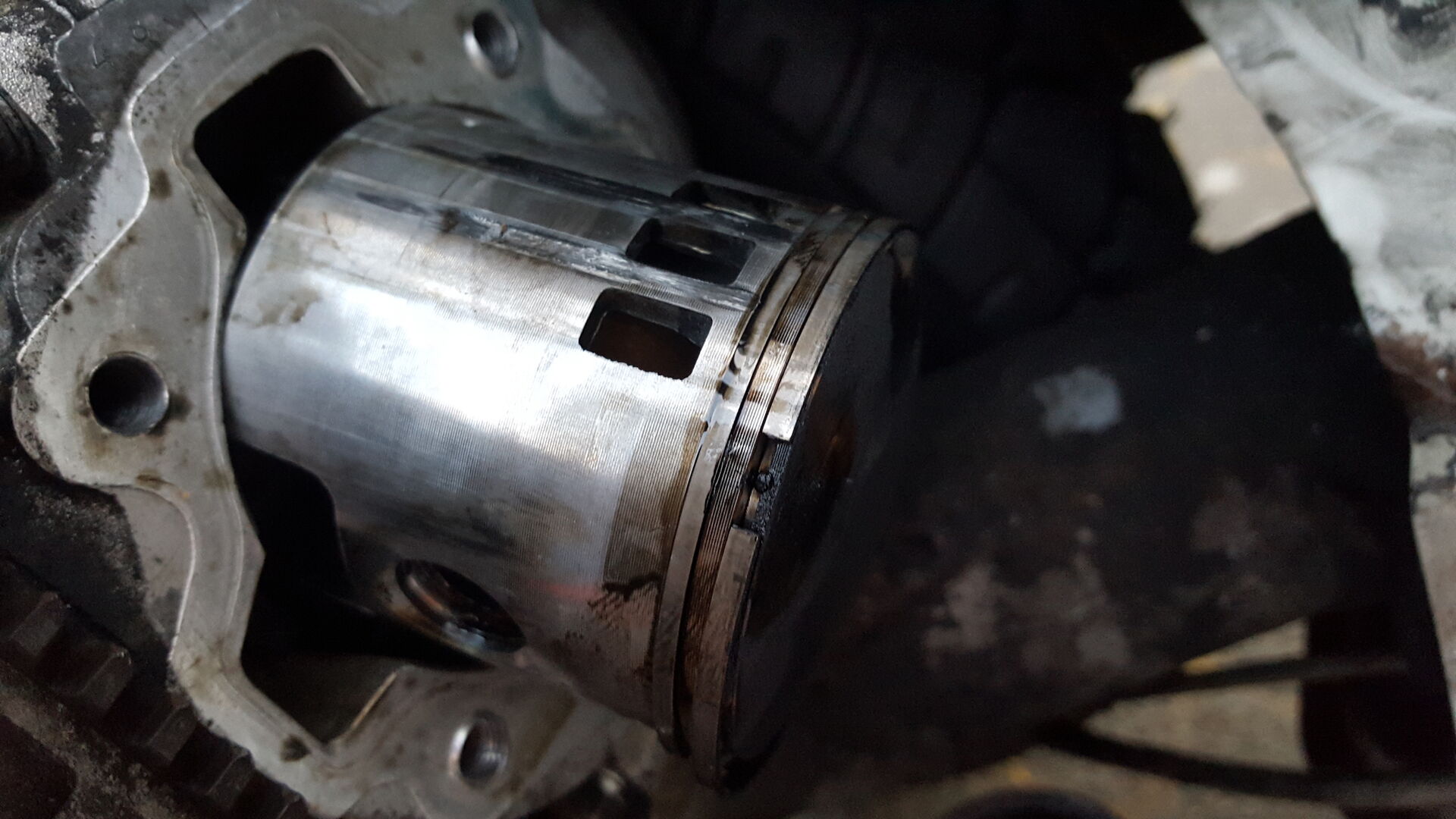

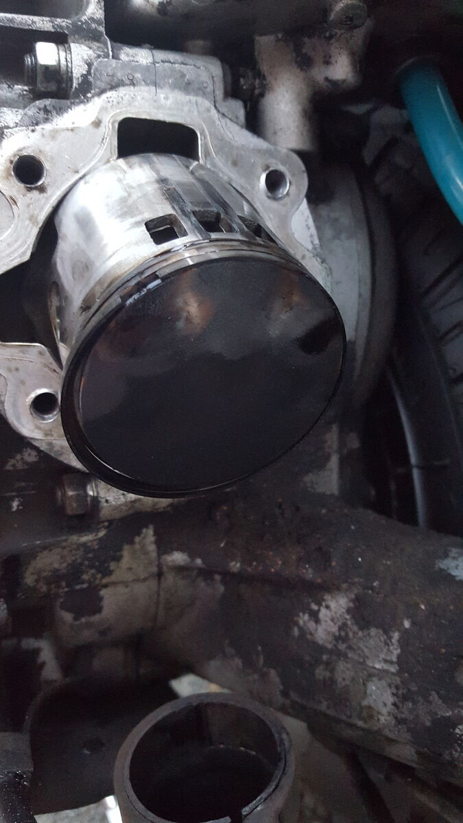

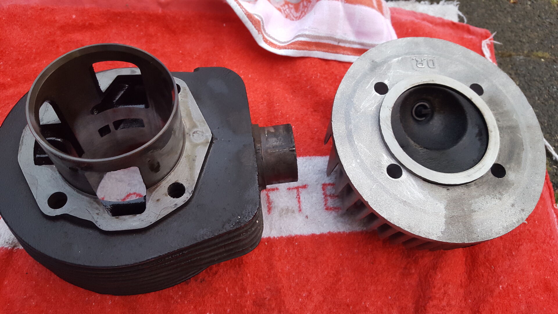

    Bin gestern das erste Mal richtig gefahren (ganz locker mit 50 km/h im Schnitt und kein Hochdrehen etc.) und hatte nach ca. 50 km bei 65 km/h (als ich einmal etwas höher gedreht habe) einen Kolbenklemmer bei Halb bis Dreiviertelgas. Habe laut DR Anleitung 2% Öl zusätzlich auf die erste Tankladung gehauen. Ich habe mal Bilder vom Zylinder und Kolben angehangen.

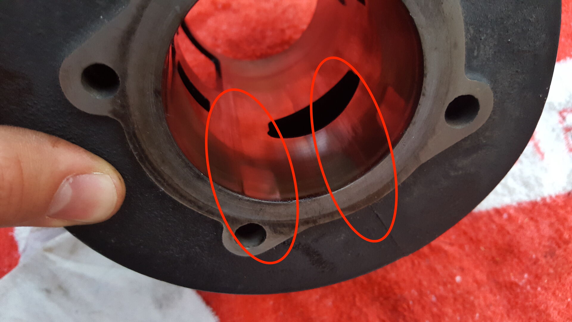

    Der Zylinder hat bei den Markierungen ganz feine Riefen...
    Was soll ich nun am besten tun?

    Hast du vorm Einbau auch die Kanten gebrochen im Zylinder?

    Nein, das habe ich beim Einbau leider versäumt =O . Auspuff ist auch noch original aber den habe ich noch nicht ausgebrannt... gehe mal aber nicht davon aus, dass das jetzt so einen riesen großen Effekt hat?!
    Wie siehts denn mit meinem Zylinder und Kolben aus? Kann man den so weiterverwenden :/ ???

    Mach alles wieder sauber, vor allem den Kolben -die Ringe müssen wieder freigängig gemacht werden.
    Wenn Du die Möglichkeit hast zieh paar mal die Honahle nach dem Kanten brechen durch.
    Beim brechen der Kanten auf die Lauffläche aufpassen.
    etwas höher abdüsen und noch mal probieren... viel Glück :)

    den Kolben kannst mit feinem Schmiergellpapier zur Hand gehen 400er oder sowas. Kannst ruhig bissle wegnehmen an den angeriebenen Stellen (bissle=paar Hundertstell)
    Wichtig ist, dass die Ringe wieder komplett frei sind!

    Zum Kantenbrechen reicht ne Schlüsselfeile... übertreibs nicht mit dem Dremel
