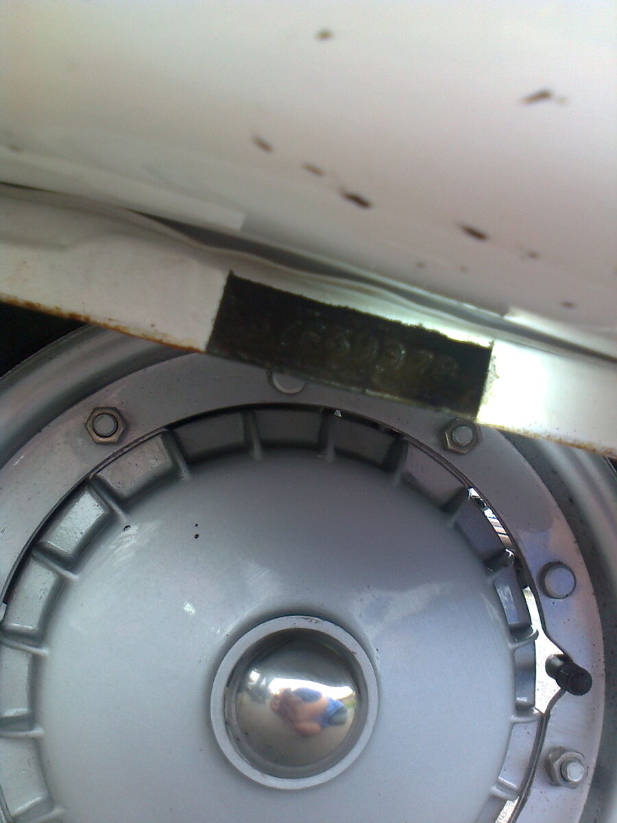

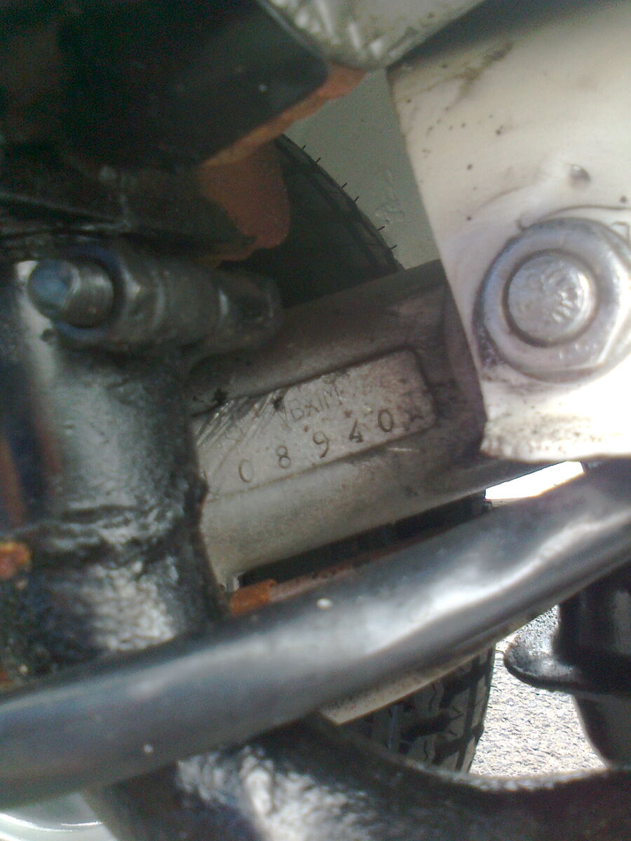

    danke für die Aufnahme im Forum, ich bin TÜV-Prüfer und ein Kunde brachte heute eine top-restaurierte Vespa mit unten liegendem Scheinwerfer (Faro Basso) zur Brieferstellung, leider nichts vorhanden außer:
    • FIN 67F39978
    • Motornummer 108940
    Wer kann mir und dem Kunden mit möglichst vollständigen Daten weiterhelfen? In der TÜV-Datenbank mit den alten ABEs dort bin ich nicht weitergekommen. Ach auf der Seite scooterhelp bin ich nicht wirklich weitergekommen. Es ist ja noch nicht mal der Hubraum wirklich klar (125/150?)

    ja, das habe ich bei meinen Recherchen auch immer gesehen. Wie gesagt kein Typschild vorhanden und die angegebene FIN ist hinten links unten eingeprägt.
    Das Fzg. stammt aus Vietnam (!), vielleicht ist es auch ein Lizenzbau aus irgendeinem anderen Land?

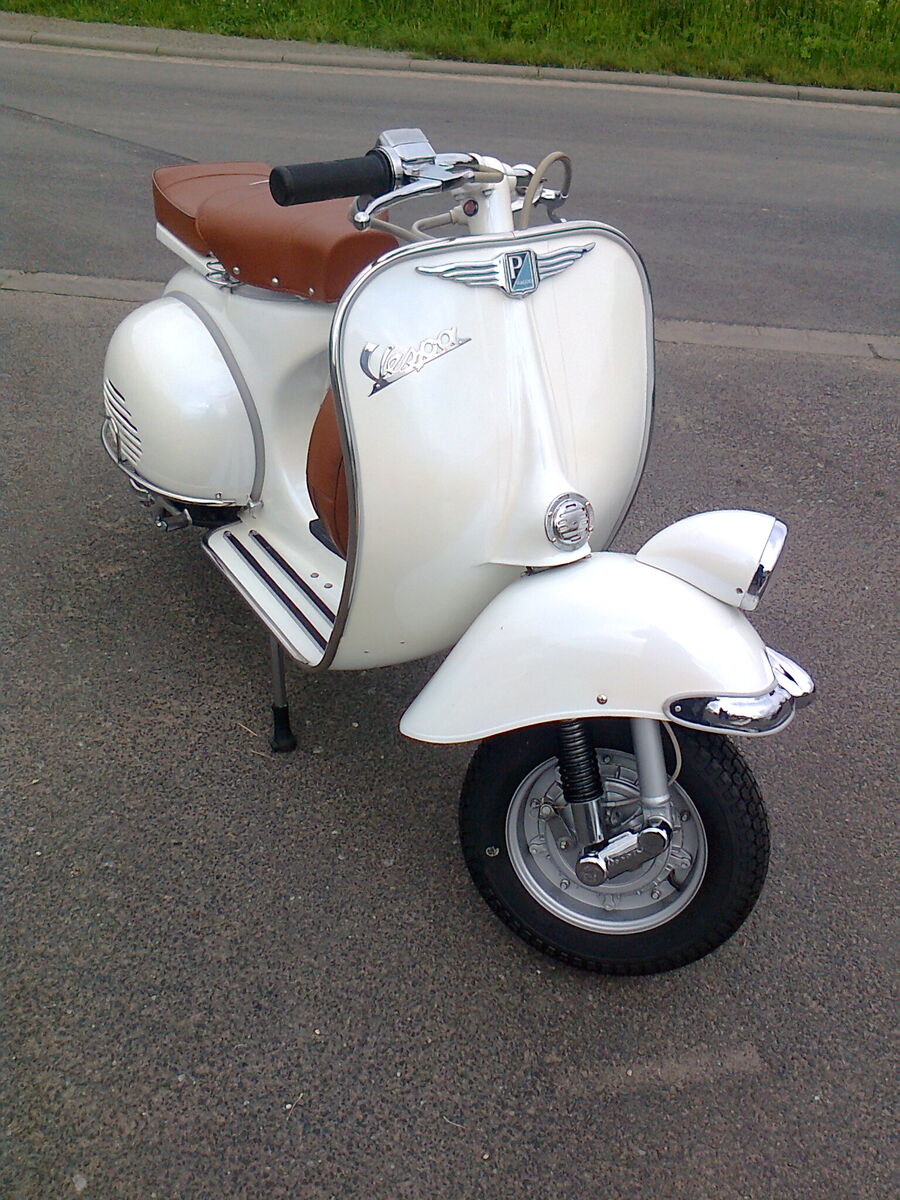

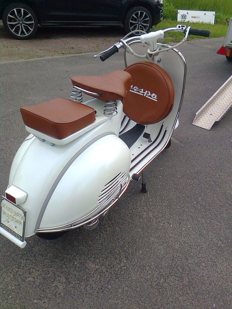

    ich erlaube mir mal, Fotos hochzuladen, ist ja im Kundeninteresse:

    Ist das nicht ne PX Gabel und hinten auch ne PX Bremstrommel oder sehe ich das falsch?!

    Ich tippe auf VNB/VBB/... mit PX Gabel und FaroBasso Nachbau Lenker Gedöns .... super Asien Kiste ;)

    Da wurde aber einiges gemischt.
    Der Motor stammt lauft Präfix aus einer P150S aus 1981.

    Es wäre ja schon geholfen, wenn jemand Motor/Getriebe SICHER identifizieren könnte; zur Not muß das Fzg. eben nochmals gebracht werden. Denn dann wären ja schonmal Leistung, Drehzahl, Geräuschwerte und Höchstgeschwindigkeit klar. Denn es dürfte nicht viel ausmachen, in welcher Karosserie das Ding steckt.
    Aber welcher Rahmen ist es? Baujahr?

    Um festzulegen was für ein Rahmen und Motor der Roller hat, brauchst Du ganz klar definierte Rahmennummern (also den Präfix)... nur anhand dieser Nummer lässt sich wirklich bestimmen was für ein Fahrzeug und Motor das ist. Schau nochmla nach ob du vor den Nummern noch Zahlen-/Buchstabenkombinationen findest, die müssten eigenlich da sein !

    Ja, wenn das so einfach wäre. Wenn ich die Nummer hätte, wäre freilich alles klar. Wo müßte sie denn (original) sitzen? Vllt. wurde "meine" Nummer erst nach dem Export eingeschlagen? Vllt. ist es ein Lizenzbau?

    Das Problem ist hier einfach das da im besten Fall 5 Rahmen zusammen getackert wurden. Da hilft es nix nach ähnlichem zu suchen weil es das so nie gab.
    Zu deinem Beispiel:
    Eine Faro Basso ist eine Wideframe, die Rahmennummer sollte also in der Vergaserklappe sitzen die diese Kiste nicht hat. Der Rahmen ist aus den 60-70ern und eher eine Largeframe ala VNB.
    Ohne Blinker (bei 150ccm) und Tachometer wird die Zulassung da schon eng.
    Wie die nun die 1980 entwickelte Px Gabel da rein bekommen haben kannst du ja sicherlich der Dokumentation der Restauration entnehmen :P
