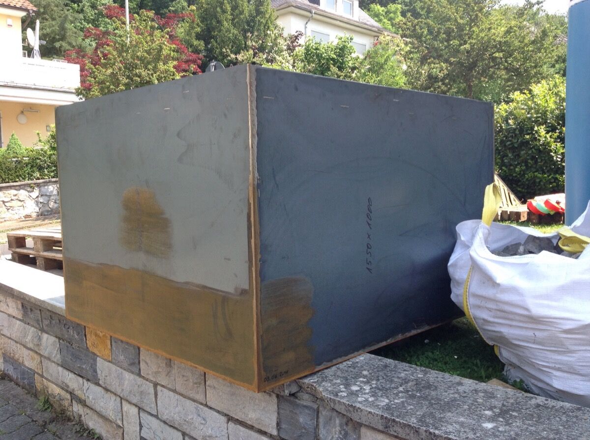

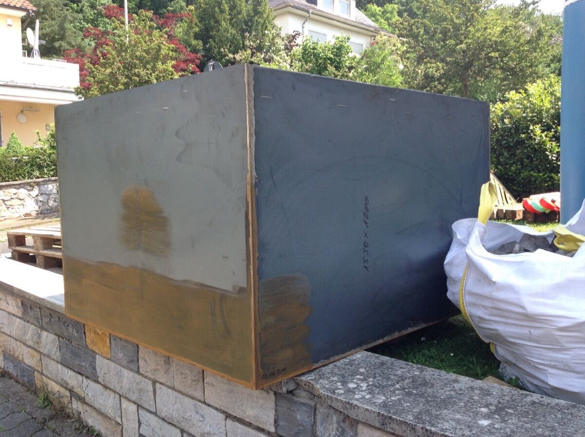

    ich habe für unseren Garten einen Pflanzkübel schweißen lassen.
    Dieser soll nun rostig aussehen, dann aber versiegelt werden, damit man sich nicht immer einsaut.
    Ideen??
    Frage 1: Hilft Salzsäure, ist Salzsäure dann zu stoppen?
    Frage 2: Kann man das mit Owatrol bleibend versiegeln?
    Danke für Unterstützung..............

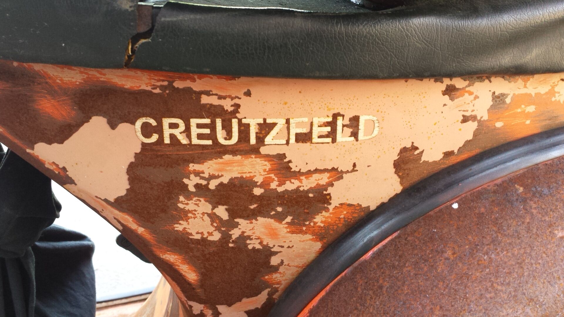

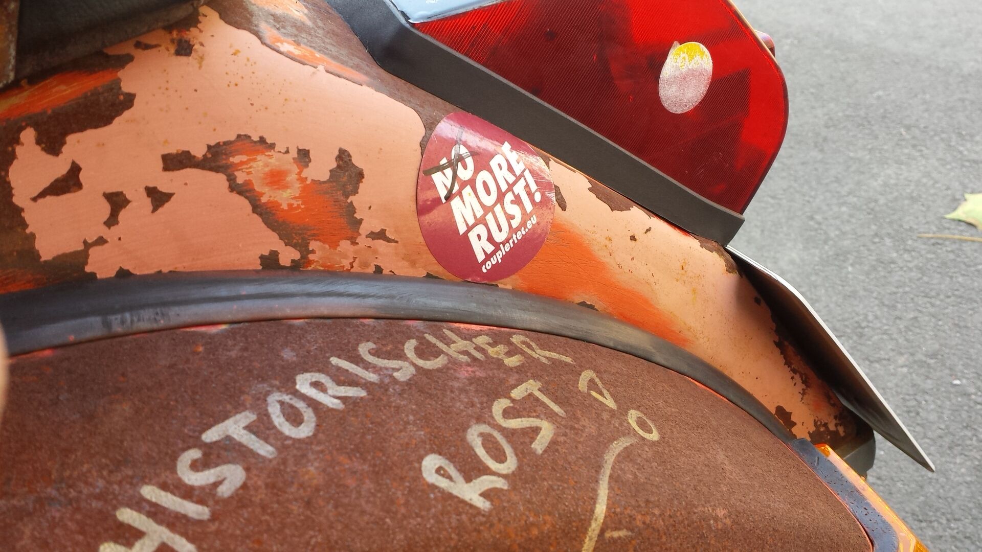

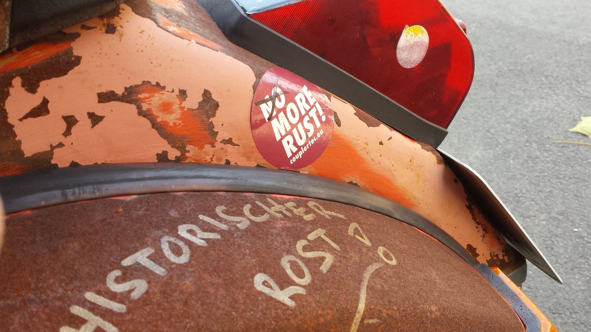

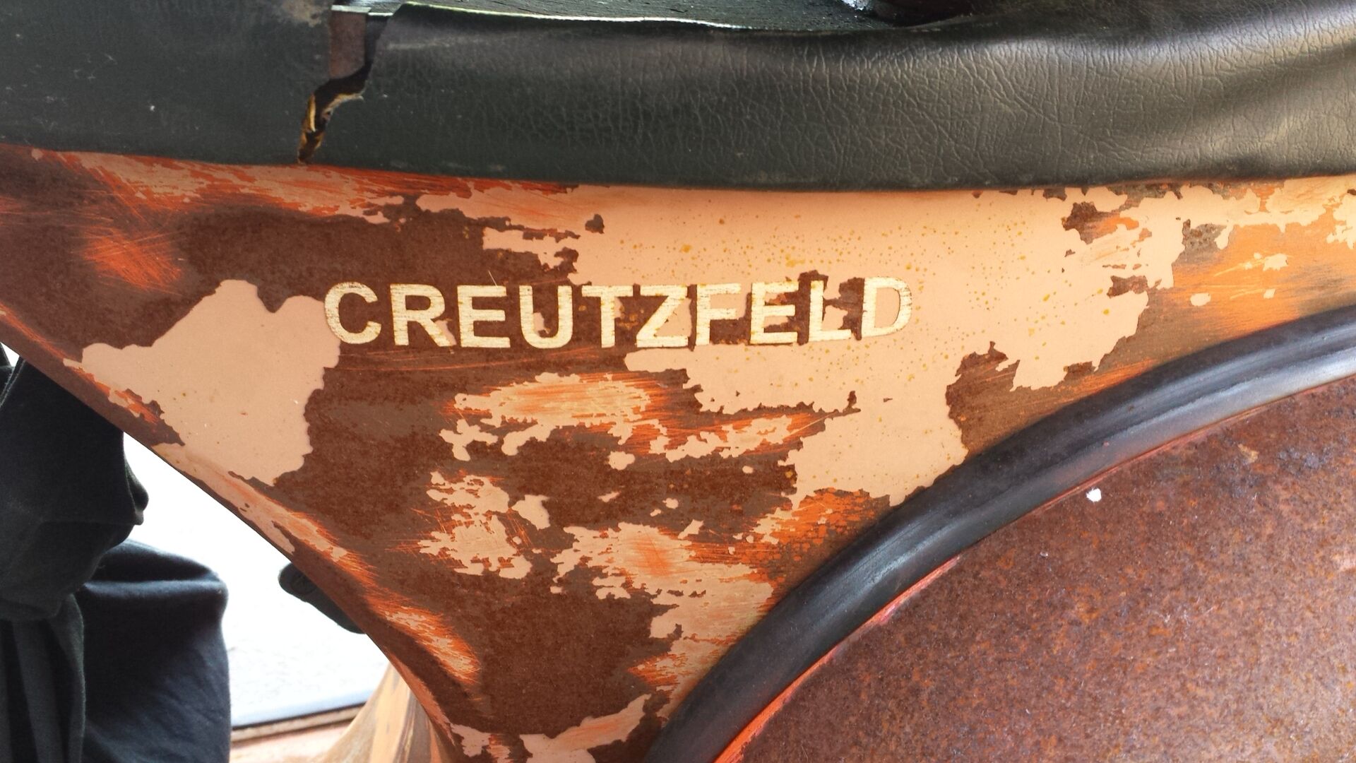

    Mit rostlack habe ich den rest der vespa ja auch gemacht. Es hieß immer das der den unterlack nicht angreift. Tut er aber doch.
    Bei den kübel ist es ja nicht schlimm weil ja kein lack drauf ist. Ich würde ihn soweit rosten lassen wie du magst und dann mit nen speziellen klarlack den es für sowas gibt versiegeln. Wie der heißt weiß ich nicht mehr. Mußte mal googlen.
    Sollte orange dadrunter sein. Das war aber hellirgendwas

    für edelstahl giebt es beitze um die anlauffarben zu entfernen.
    Diese ist dafür perfeckt geeignet.
    Die ist auch agresiv genug um sich durch die zunderschicht zu fressen.
    Wenn der gewünschte grad erreicht ist einfach mit viel wasser abspühlen trocknen lassen und klarlack drauf.
    Wir haben in der schlosserei lange und viel probiert und die beitze ist das beste mittel.
    So geschichren wie salzwasser oder essig funktioniert alles nicht richtig
