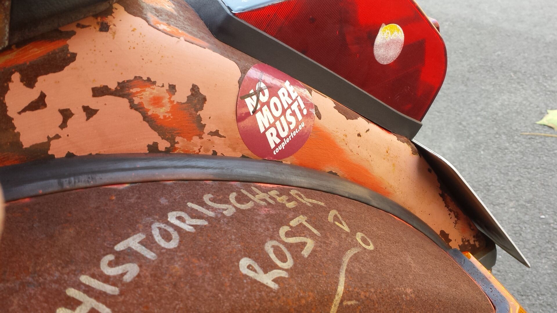

    Mit rostlack habe ich den rest der vespa ja auch gemacht. Es hieß immer das der den unterlack nicht angreift. Tut er aber doch.
    Bei den kübel ist es ja nicht schlimm weil ja kein lack drauf ist. Ich würde ihn soweit rosten lassen wie du magst und dann mit nen speziellen klarlack den es für sowas gibt versiegeln. Wie der heißt weiß ich nicht mehr. Mußte mal googlen.
    Sollte orange dadrunter sein. Das war aber hellirgendwas

    Aus dem Modellbau: Rostflecken in Salztechnik
    Das sieht aber auf dem PX-Viatka-Zombie aber noch geiler aus!
    Vielleicht ein wenig aufwändig für n Gartenkübel?
    Würde ich jetzt mal pragmatisch sehen. Am Gartenkübel austoben und dann die Vespa designen. :whistling:
