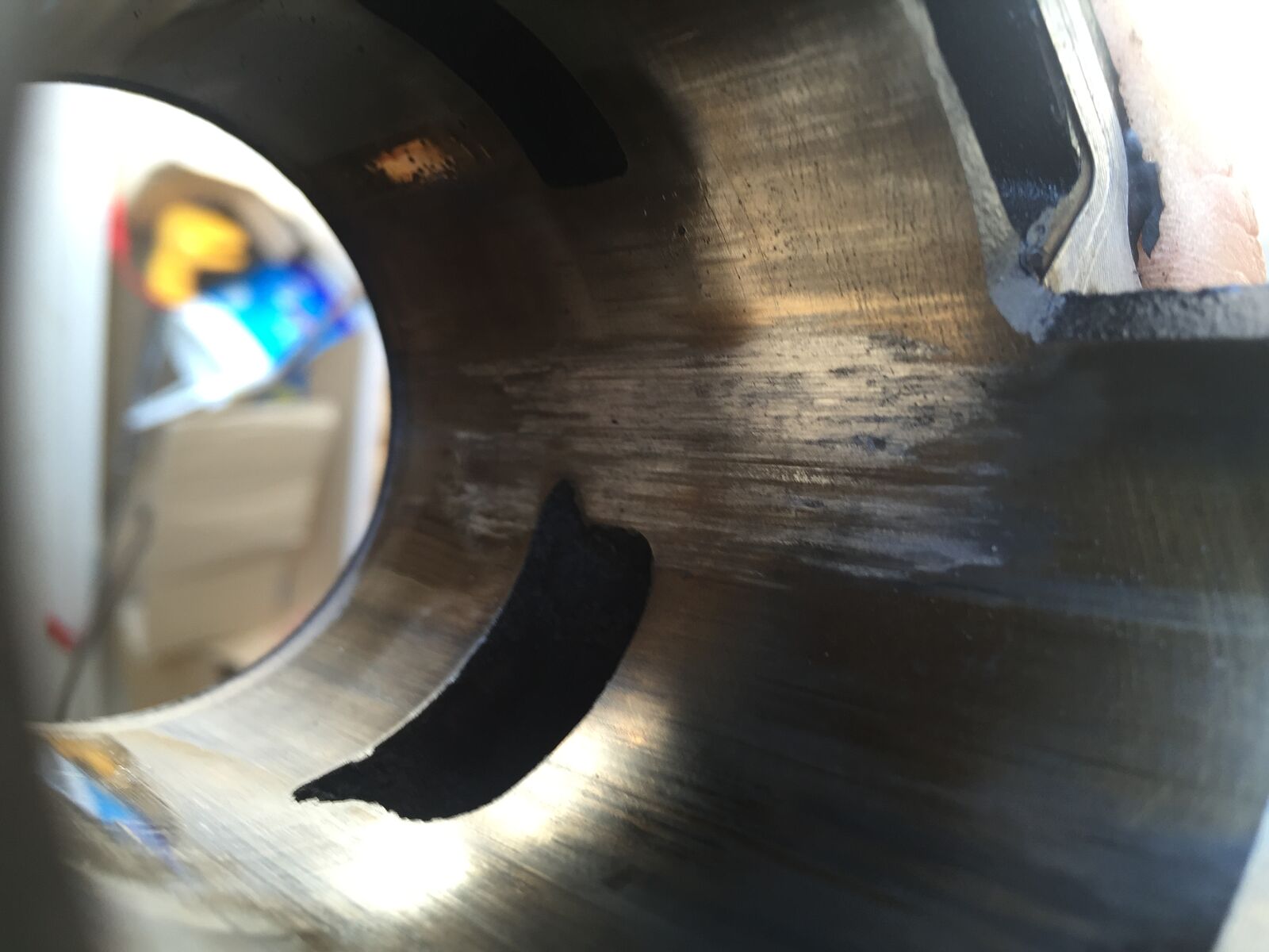

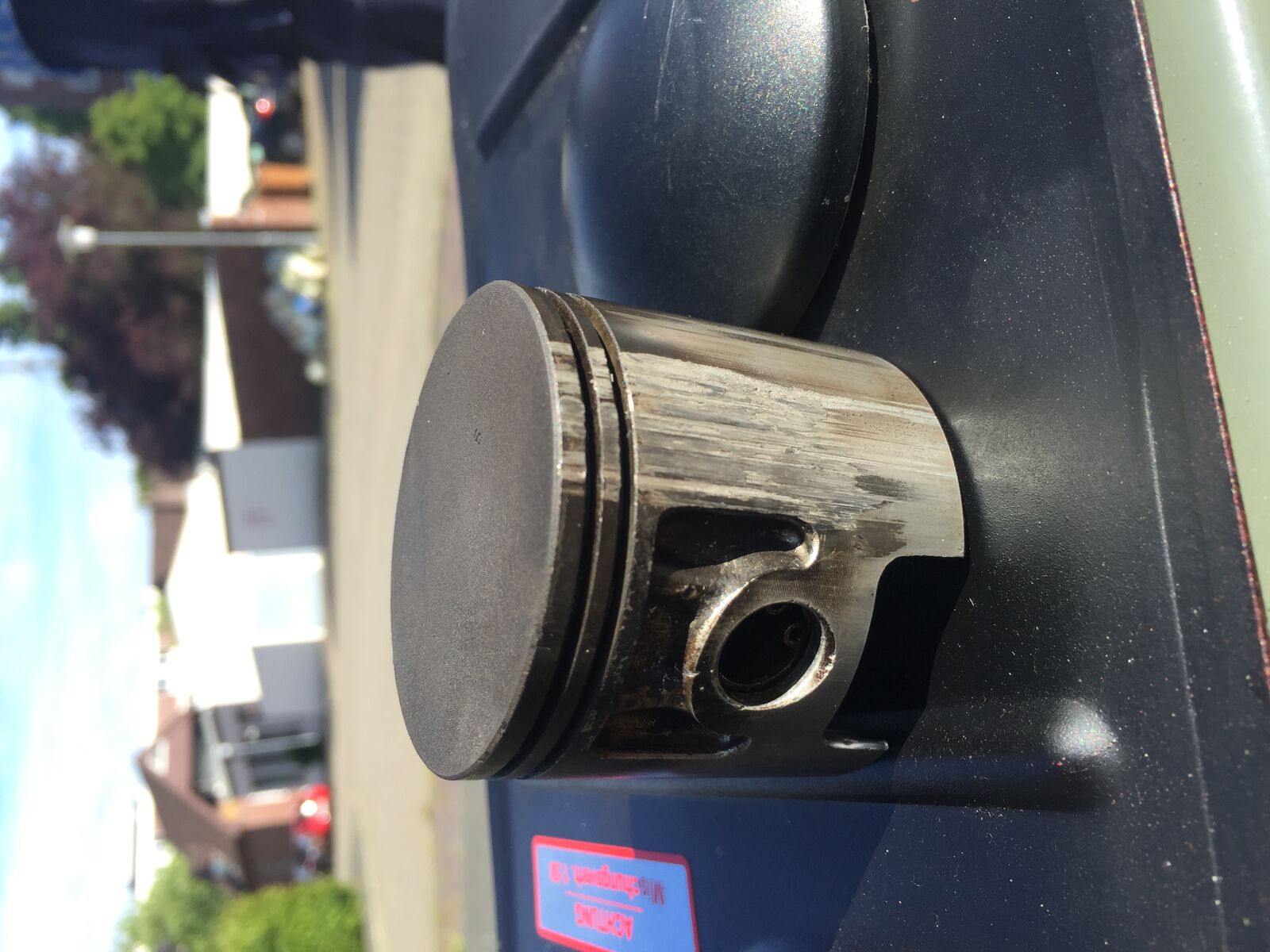

    So es war seh ernüchternd :/ glaub der ist hin oder ?
    Hab die Kolbenringe nur sehr schwer rausbekommen.
    Es wird wieder nur schleppend was...bin nicht dazu gekommen zu meiner alten Garage zu fahren -_-

    sieht nicht so schön aus !

    Würde ich mir eher nen anderen holen.
    ein neuer DR 102 kostet keine 90€.
    • June 10, 2016 at 09:25
    • #28
    Den kann man noch feilen, wenn da auch schon etwas tiefere Riefen drin sind. Vorteil wäre, wenn man den feilt, neue Ringe reinpackt und den Aluabrieb in der Zylinderlaufbahn entfernt, dass der an der Stelle nicht noch mal klemmen wird (wenn der Rest stimmt natürlich). So ein Wunderwerk-Zylinder ist der 102er DR ja nun auch nicht. Und immer schön die Überströmerkanten im Zylinder brechen bzw. anfasen.
    Denke, wenn du den Aluabrieb mit Ätznatron (1:1 mit Wasser) entfernst, reicht ein neuer Kolben + Ringe sonst aus. Aber wenn es dich beruhigt, kannst du auch einen ganz neuen nehmen. Muss aber m.E. nicht unbedingt.
    Und Luffi sollte schon drauf sein. Gemisch wird sonst zu mager und alles zu heiss.

    Spar dir die Arbeit. Wenn die Ringe " nur sehr schwer rausgingen " , sind die Nuten im Klemmbereich verengt. Auch neue Kolbenringe liegen dann nicht frei in den Nuten.
    Für mich sieht es übrigens nicht nach aufgeriebenem Alu, sondern nach abgetragenem Gußmaterial der Zylinderlaufbahn aus ( ist weicher als die Ringe, die leider nicht mehr aufgesetzt sind ), d.h., bei mir käme er ohne jede Bearbeitung in die Tonne...

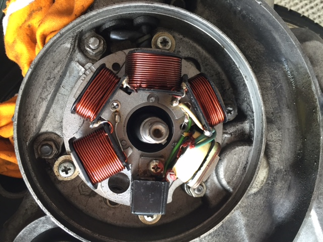

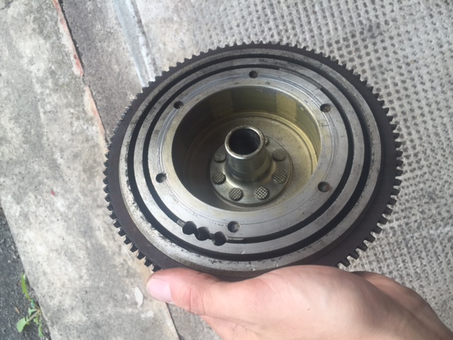

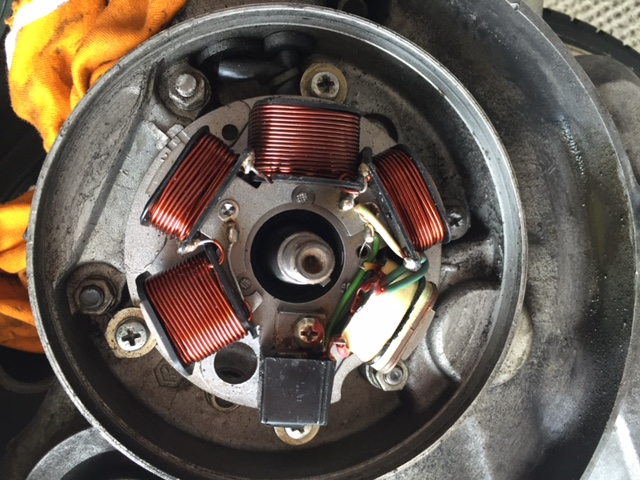

    So falls es jemanden interessiert hier mal ein paar Bilder von meinem Polrad und der Zündgrundplatte.
    Schaut soweit ja ganz gut aus, ausser die kleinen Riefen aufm Polrad :/
    Heute wird der neue Zylinder eingesetzt und der Vergaser wieder eingebaut. Wollen wir mal hoffen, dass die Möhre dann wieder läuft.
    Zündung danach noch einstellen und ABFAHRT ! :-6

    • June 29, 2016 at 12:50
    • #34
    Ich drücke dir die Daumen. ;)
