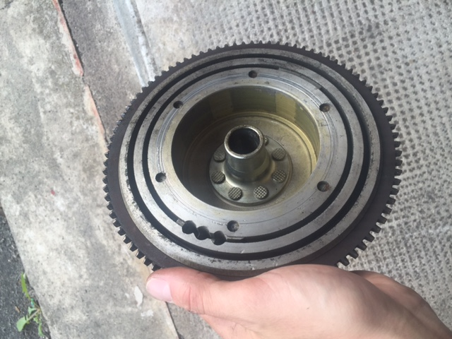

    So falls es jemanden interessiert hier mal ein paar Bilder von meinem Polrad und der Zündgrundplatte.
    Schaut soweit ja ganz gut aus, ausser die kleinen Riefen aufm Polrad :/
    Heute wird der neue Zylinder eingesetzt und der Vergaser wieder eingebaut. Wollen wir mal hoffen, dass die Möhre dann wieder läuft.
    Zündung danach noch einstellen und ABFAHRT ! :-6
