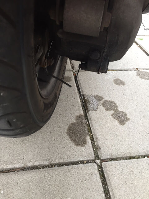

    Die Vespa stand jetzt ein bisschen an der gleichen Stelle und es läuft irgendwie/irgendwas aus.
    Foto anbei.

    Versuche mal genauer zu lokalisieren, wo es rausläuft. Kann Sprit oder Getriebeöl sein. Bei Letzterem Ölablassschraube undicht oder Dichtung von Schaltgabel hinüber?
