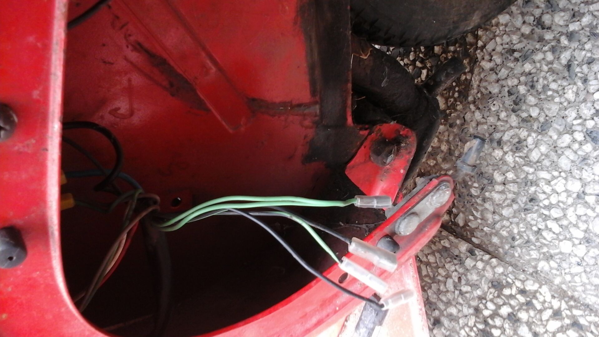

  • wizi1986
    PK 50 S
    • June 14, 2016 at 14:04
    so sieht es aus!
    habe absolut keine Ahnung wofür die sind !
    danke im vorraus

    • June 14, 2016 at 15:46
    Die sind für den Spannungsregler.

    • June 14, 2016 at 16:33
    , den du für eine 12V Anlage brauchst um die Lampen dauerhaft nutzen zu können.
  • wizi1986
    PK 50 S
    • June 15, 2016 at 09:32
    der Spannungsregler ist doch eine Metall farbende kiste oder?
    die habe ich schon neu eingebaut!
    sind immer noch die vier kabel über könnten die für den hupengleichrichter sein ?

    • June 15, 2016 at 10:32
    Falsch.
    Zitat von wizi1986
    Sind immer noch die vier kabel über könnten die für den hupengleichrichter sein ?
    Richtig!
    So sieht der aus, und ist -wenn du ihn sofort brauchst- leider nicht gerade günstig, wie man im Angebot sieht. Auch nicht als Nachbau. Aber wenn du sagst es eilt nicht, einfach hier mal ein Gesuch aufgeben, bzw eBay wegen nem gebrauchten im Auge behalten.
  • wizi1986
    PK 50 S
    • June 15, 2016 at 12:42
    besten dank für die schnelle hilfe! :thumbup:
