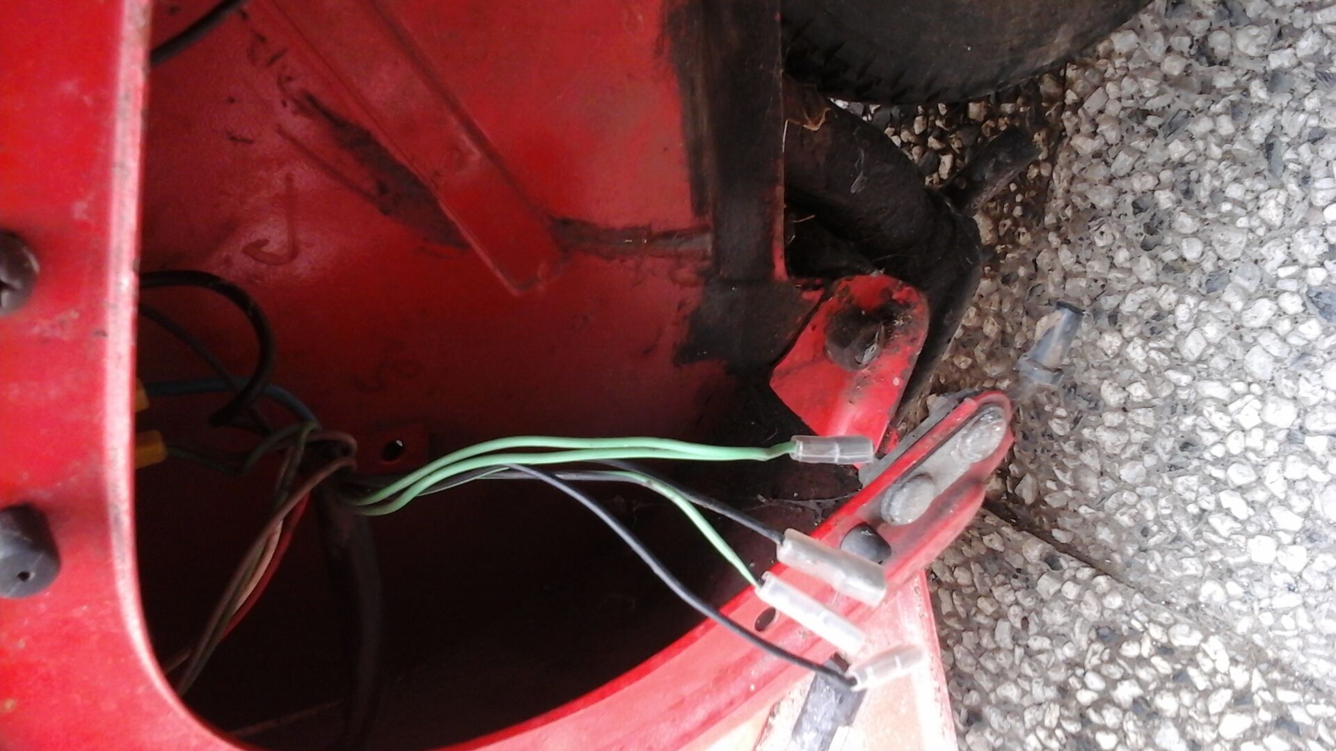

    hallo bin neu hier habe eine pk 50 s und unter der linken klappe hängen 4 kabel raus ?
    ware super wenn mir jemand weiter helfen könnte!
    danke schon mal

    Mach mal ein Foto von den Kabeln, dann kann man Dir besser helfen.
    Oder / und mal die Schaltpläne ( Suchfunktion nutzen ) durchstöbern.

    so sieht es aus!
    habe absolut keine Ahnung wofür die sind !
    danke im vorraus

    • June 14, 2016 at 15:46
    Die sind für den Spannungsregler.

    , den du für eine 12V Anlage brauchst um die Lampen dauerhaft nutzen zu können.

    der Spannungsregler ist doch eine Metall farbende kiste oder?
    die habe ich schon neu eingebaut!
    sind immer noch die vier kabel über könnten die für den hupengleichrichter sein ?
    Falsch.
    Zitat von wizi1986
    Sind immer noch die vier kabel über könnten die für den hupengleichrichter sein ?
    Richtig!
    So sieht der aus, und ist -wenn du ihn sofort brauchst- leider nicht gerade günstig, wie man im Angebot sieht. Auch nicht als Nachbau. Aber wenn du sagst es eilt nicht, einfach hier mal ein Gesuch aufgeben, bzw eBay wegen nem gebrauchten im Auge behalten.

    besten dank für die schnelle hilfe! :thumbup:

    Habe den drin. Läuft seit 2 Jahren problemlos. Ist halt nicht geglättet, scheiß drauf.
    Kann nochmal nachsehen welchen ich genau habe/Beschaltung.
    Edit: Habe nachgesehen ist nur die 100V Version.
    Gruß Luk

    Lass den Kondensator weg. Der Gleichrichter kann kann mit Schrumpfschlauch an den Lötstellen und sonst nichts, gut mit einem Kabelbinder untergebracht werden. Ist soweit wasserfest. Es hupt auch so, wenn du audiophil bist und einen fuckin Dreiklang willst, dann hast Pech, den bekommst auch nach viel Glätten mit der Hupe nicht hin.
