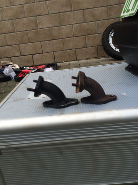

    • June 21, 2016 at 22:33
    Mach mal Fotos von dem Gelumpe, auch teilweise eingebautem Zurstand.

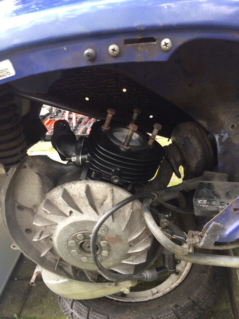

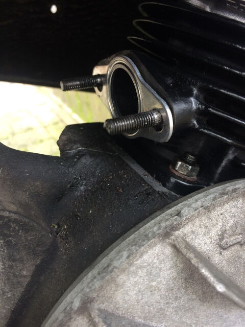

    • June 22, 2016 at 08:29
    Hier hab ich zufällig mal gestern ein Bild gemacht als der Zylinder fast montiert war .
    Weitere folgen später .

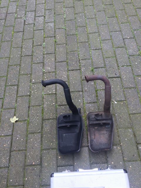

    • June 22, 2016 at 12:06

    • June 22, 2016 at 13:21
    Die Töpfe sehen vom Winkel her schon mal nicht gleich aus.
    Aber das müsste trotzdem zu montieren sein. Heiß machen mit ´nem Lötbrenner hilft.
