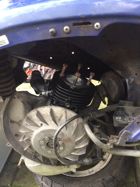

    Hier hab ich zufällig mal gestern ein Bild gemacht als der Zylinder fast montiert war .
    Weitere folgen später .

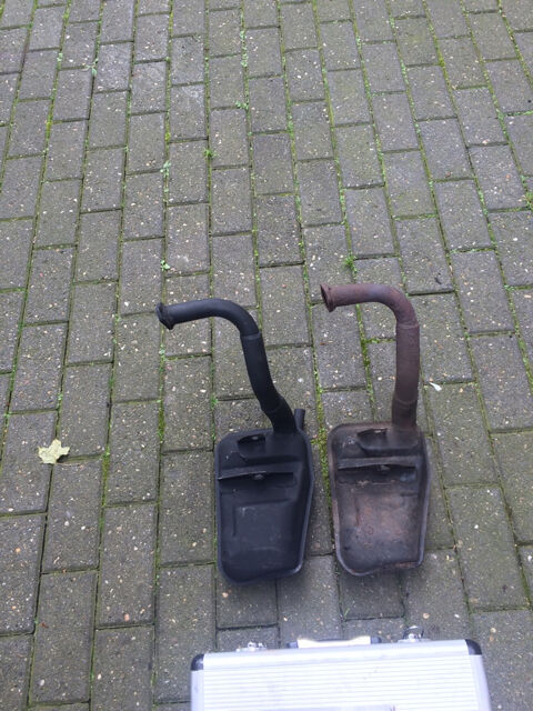

    • June 22, 2016 at 12:06
    Gesendet von iPhone mit Tapatalk
    3,158
    31,741
    5,696
    • June 22, 2016 at 13:21
    Die Töpfe sehen vom Winkel her schon mal nicht gleich aus.
    Aber das müsste trotzdem zu montieren sein. Heiß machen mit ´nem Lötbrenner hilft.
