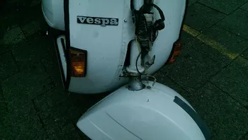

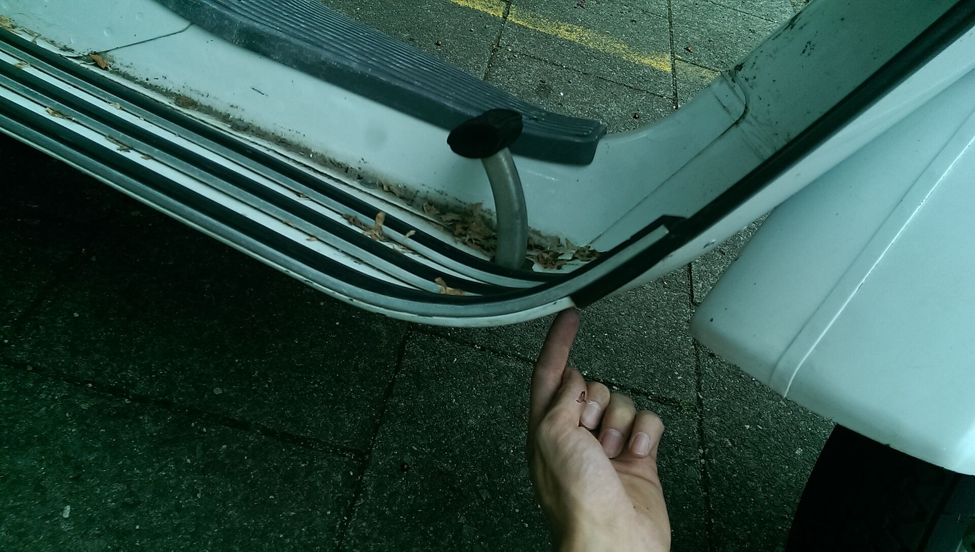

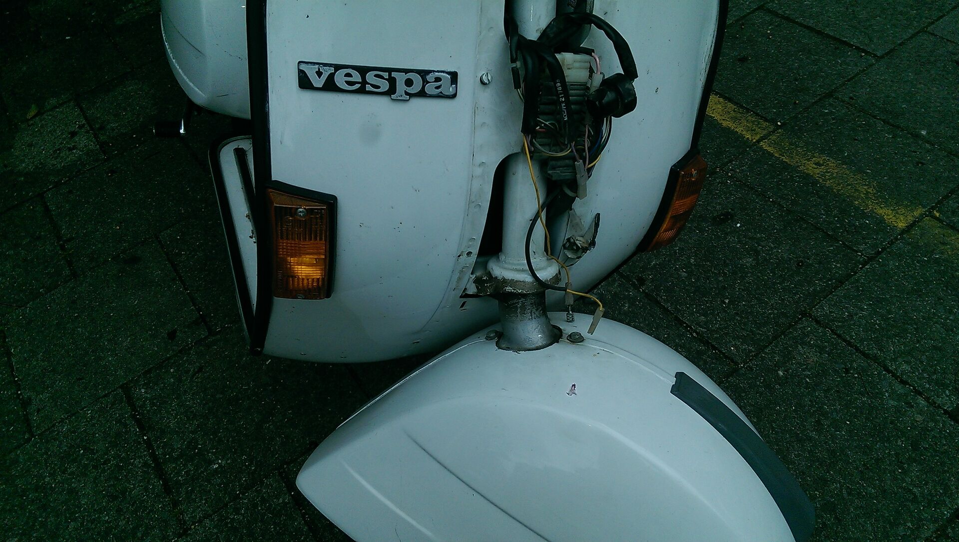

  • pechvogelnr1
    • July 2, 2016 at 13:37
    hab das loch gefunden. Zylinder War zu 1/4 raus....
    Dann ist mir der kleine imbus unten rein gefallen. Unt rein ist "bilder".
    Komme ich da hin ohne werkstatt?

    • July 2, 2016 at 13:41
    Tank raus , wenn noch vorhanden Kunststoff platte raus und Roller mit 2Mann vorne anheben ...Könnte helfen...
    Oder langen Magnetstab basteln und versuchen raus zu fischen

    Hab versucht mit dem akkuschrauber einen schlitzaufsatz ein bisschen zu verkeilen, jetzt bewegt sich garnichts mehr.
    Kann man iwie von der anderen seite vorbei an dem lenkradschloss um den zylinder raus zu schieben?

    • July 4, 2016 at 23:11
    um das ding von unten rauszubekommen.. einfach das Bremspedal ausbauen.. zu g hinten lösen.. drei schrauben auf.. rausziehen.. müsstest rausfingern können.. oder wenn nicht..mit magnet..
