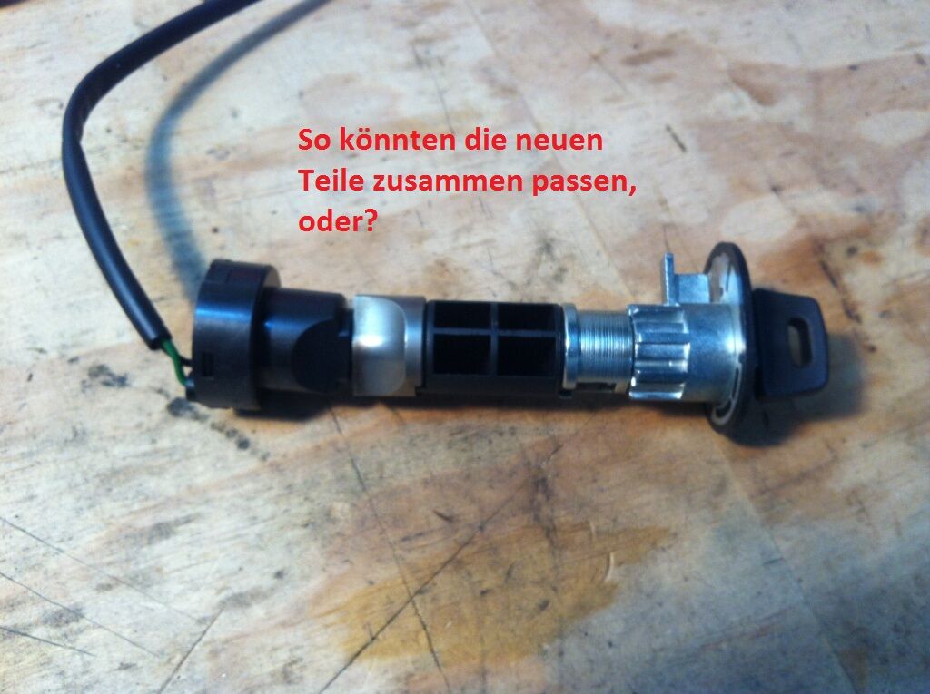

    Ich habe zu tief in mein Schlosshalterung gebohrt, ich denke jetzt ist der Distanzstück Schalter defekt ist, wie tausche ich diesen aus?

    Von vorne das Schlossrohr öffnen ...

    Mache erstmal ein paar Angaben zu Deinem Vespa Typ. PK XL 1 oder 2 ?
    Wenn ja, Kaskade abbauen, zwei Schrauben im Gepäckfach und eine vorne hinter dem Piaggio Zeichen. Dann den Clip vom Zündschalter raus ziehen und Dein Plastikteil erneuern.

    xl2. die xl1 hat dieses kunststoffteil nicht. das kannste bei der xl2 zwischen schloss und schließkörper dazwischen stecken. das müsste eigentlich auch nach ausbau der ganzen schließerei von vorne machen können, wenn ich jetzt nicht verwirrt bin.

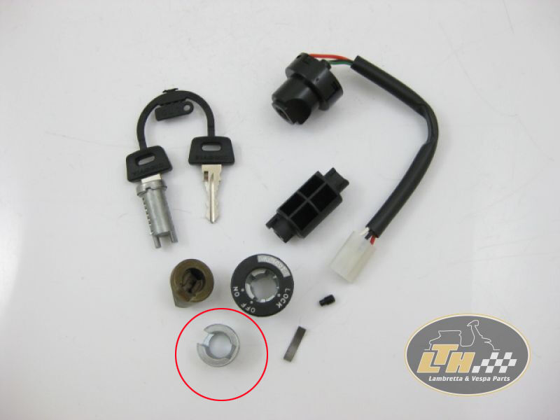

    Ich habe nicht das Gefühl das ich die Teile aus dem Rahmen bekomme ohne den Lenker auszubauen?

    • July 7, 2016 at 16:16
    Joooaaaa ! Such mal nach Zündschloss ausbauen PK XL2.

    Ich kann das Distanzstück nicht austauschen ohne Ausbau der Gabel habe ich das richtig verstanden?

    • July 7, 2016 at 18:33
    Doch kannst Du. Die Gabel muss dafür nicht raus.

    • July 7, 2016 at 18:44
    Gesehen?
    PK50XL: Zündschloß & Handschuhfach ausbauen (Zündschloss, Lenkerschloss)

    Das Zünschloss ist ja schon draußen, es sind eben nicht reste von dem Distanzstück drin, ich weiß aber nicht wie ich die Hülse rausbekomme um ein neues Distanzstück einzusetzen

    • July 8, 2016 at 23:56
    Kaskade und Zündschloßschalter hast Du auch runter? Von der Seite aus solltest Du auf jeden Fall drankommen.

    • July 9, 2016 at 12:46
    Ja
    Ist alles aber wie bekome ich aber das raus?

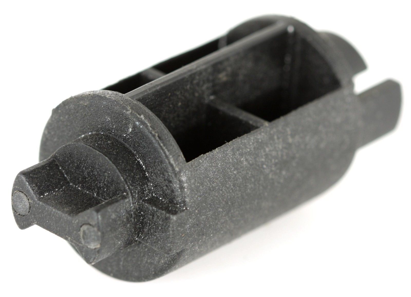

    der schließkörper geht nur raus, wenn du die gabel ausbaust.
    aber warum? kriegst du das distanzsstück nicht von der anderen seite raus?

    • July 9, 2016 at 13:54
    Von der anderen Seite ist diese silberne Hülse mit dem Schlitz, aber wie bekomme ich diese raus

    • July 9, 2016 at 14:38
    welches teil meinst du? kannst du mal ein foto machen? es ist alles recht wirr hier.

    • July 9, 2016 at 17:21
    Ja sorry, ich spreche von dieser Hülse, mein Schlosszylinder ist ja draußen wie auch das Distanzstück
