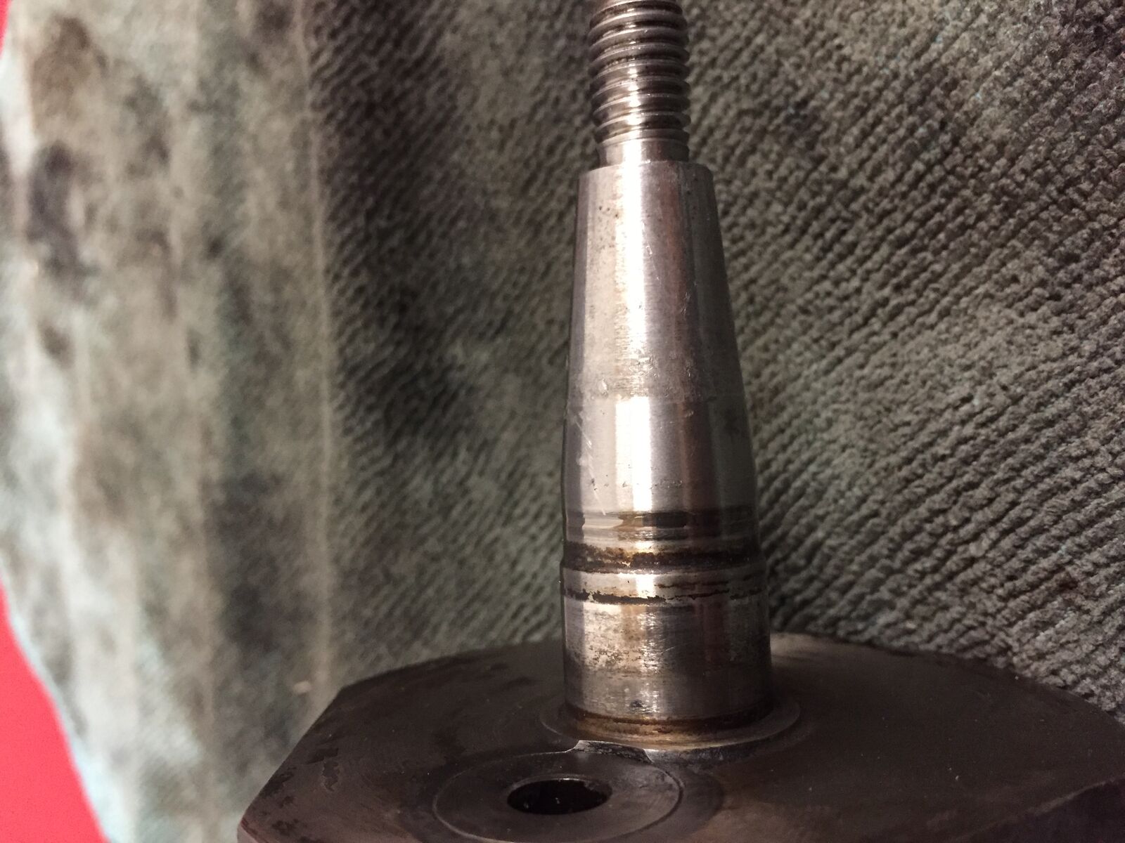

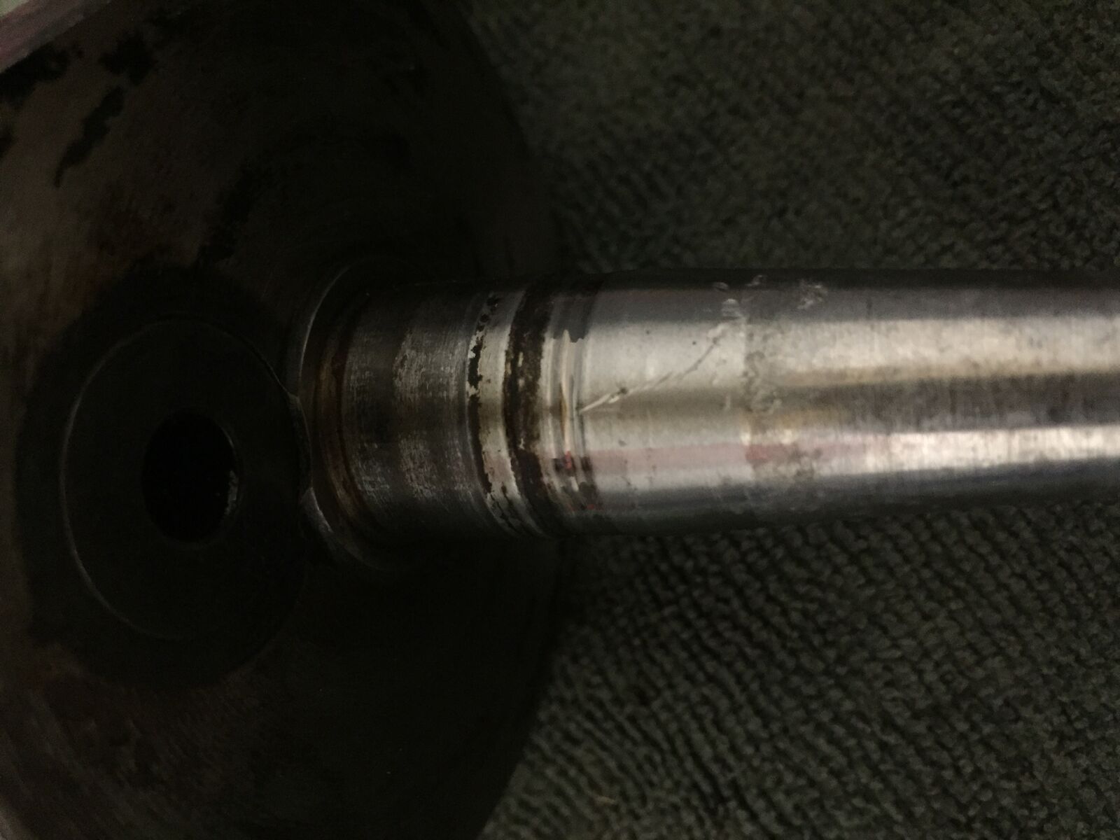

    Halle zusammen,

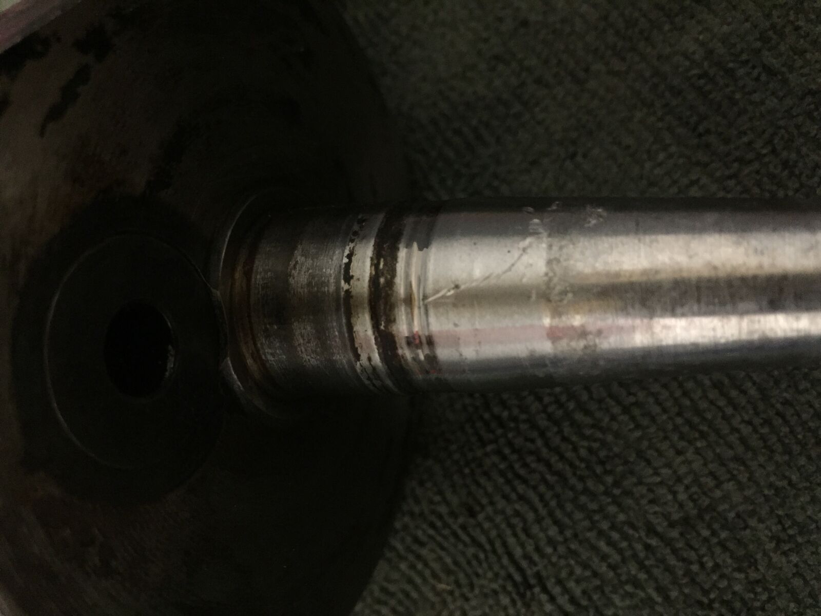

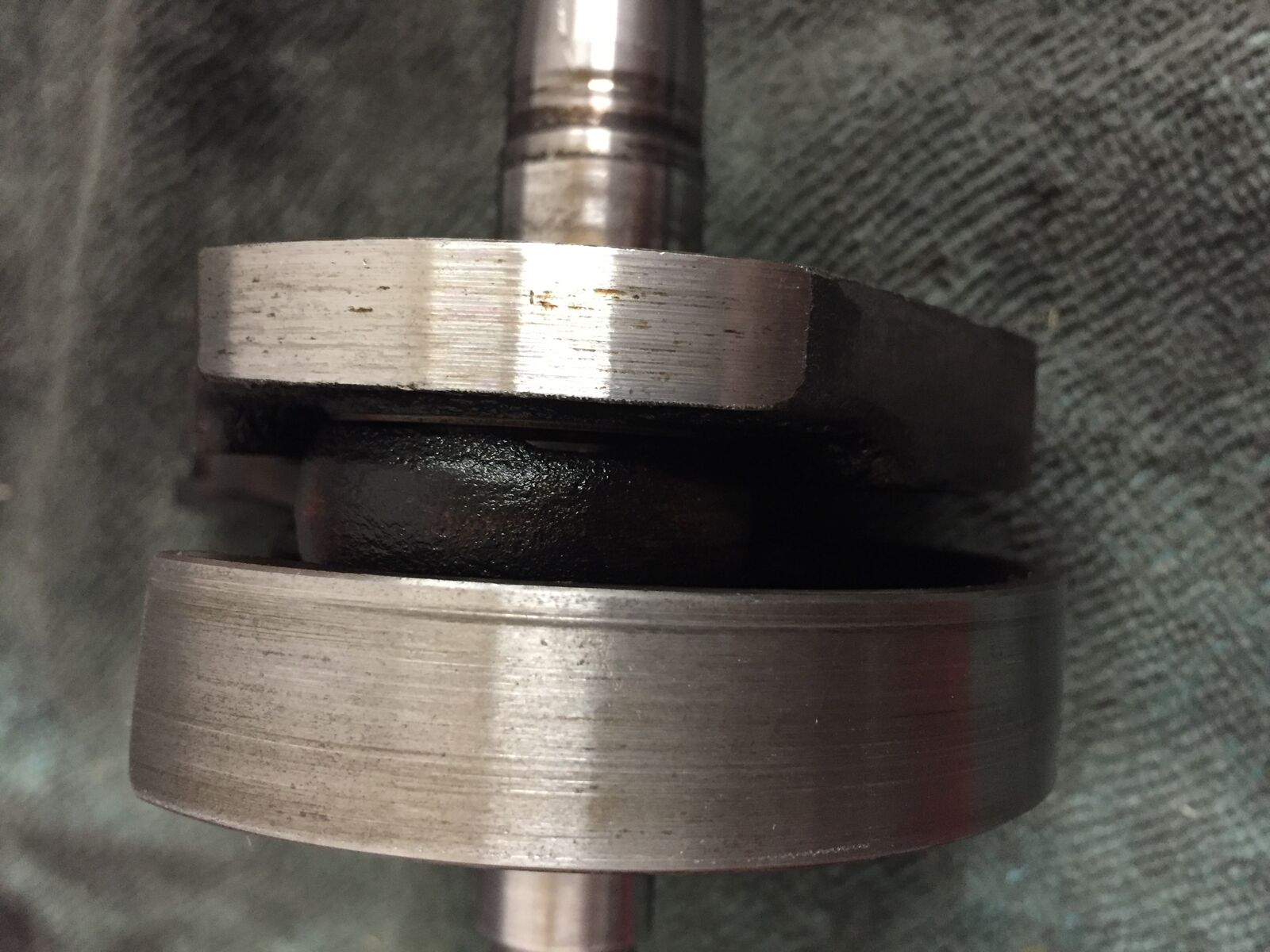

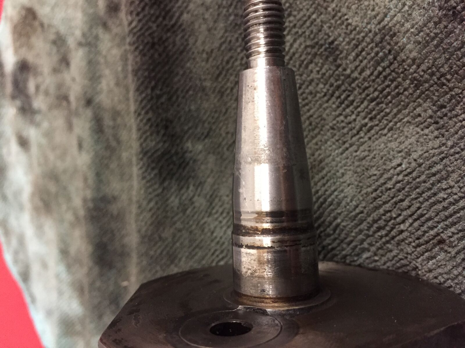

    ist die Kurbelwelle hinüber kann man das anhand der Bilder sehen?
    Grund für die Motorüberholung der Vespa ist Falschluftprobleme bei warmen Motor und schlechter Motorstart!
    Danke im Voraus für eure Antworten

    • July 16, 2016 at 17:55
    die laufflächen für die simmerring dichtlippen sind völlig eingelaufen. auf der limaseite sogar gleich zweimal. ich würde diese welle unverrichteter dinge zum recylcing geben und eine neue hernehmen. kostet ja nicht die welt in der leistungsklasse.

    • July 16, 2016 at 19:03
    Dankeschön!
    Werde mir eine neue Kurbelwelle bestellen.

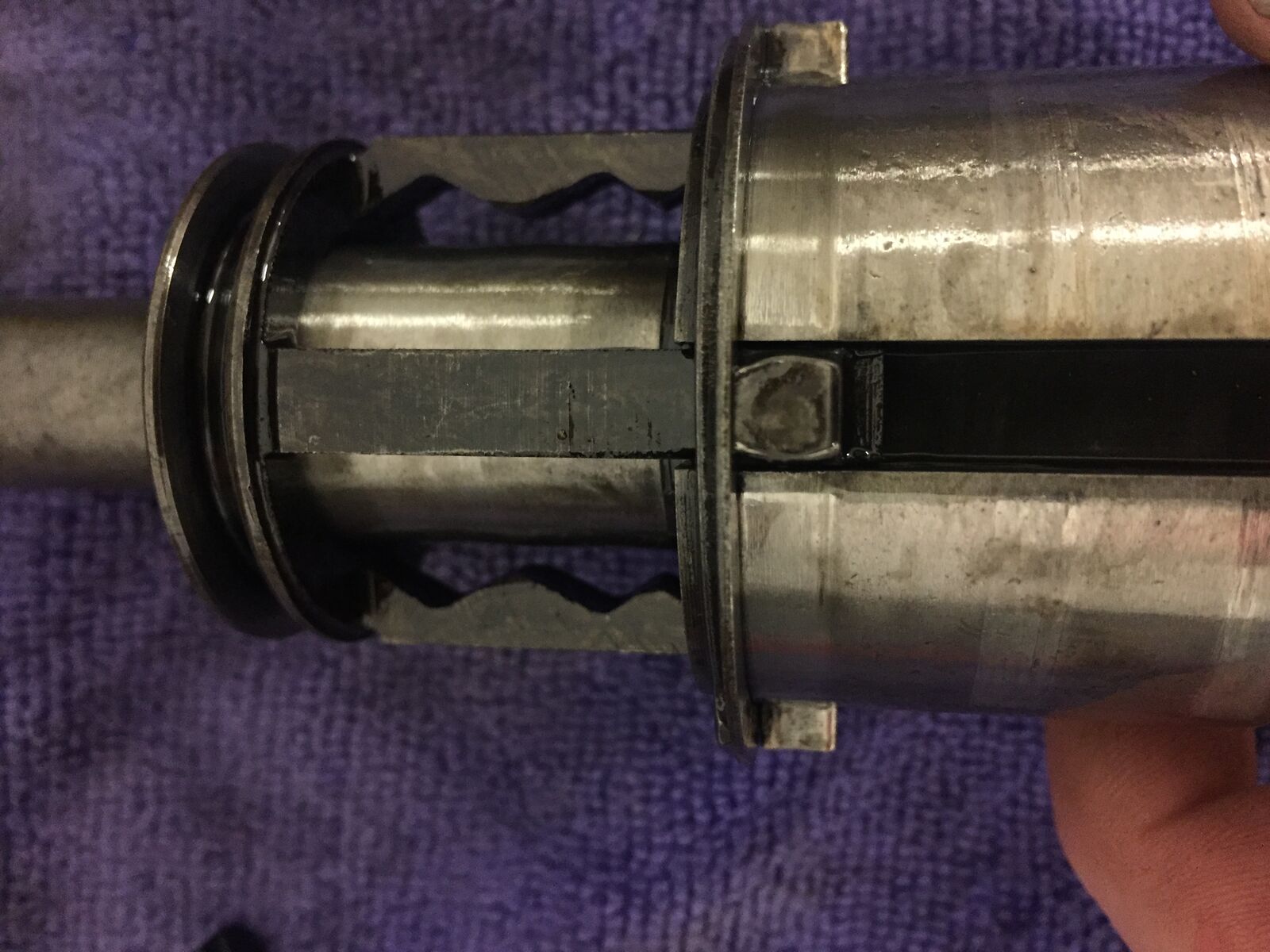

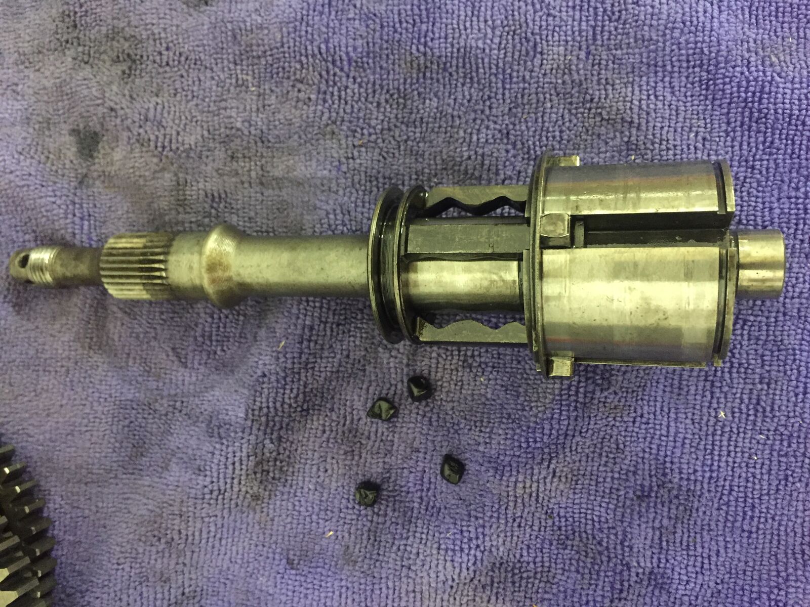

    Da der Motor gerade offen ist wollte ich auch die Schaltklaue wechseln.
    beim ausbauen sind mir einige Gummiteile entgegengenommen, wohin gehören die wozu sind die und kann man die neu bekommen?

    Passt zwar nicht ganz in den Bereich der Klaue, aber solche Gummiteile könnten zu den Anschlaggummies des Kickstarters passen.

    meistens kommen sie daher.
    lass die klaue drin, das dreiganggetriebe ist super stressfrei. einfach etwas enger wieder neu distanzieren und neue kickeranschläge rein.
