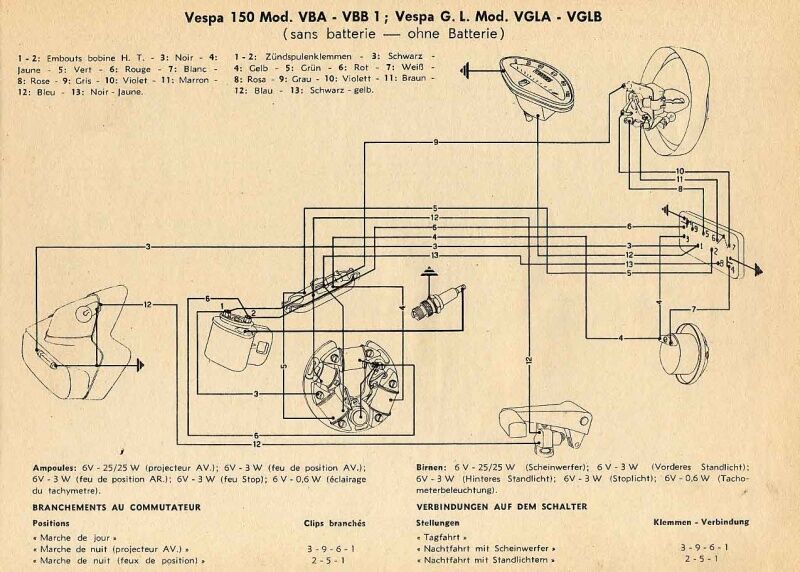

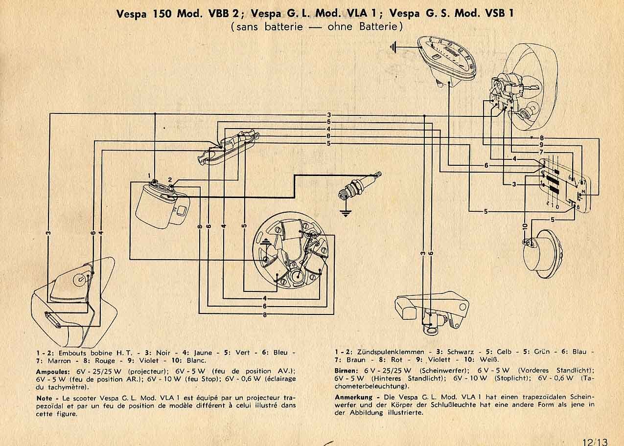

    Ich habe einen 150 Sprint Veloce Bj. 1974 motor in einer VBA1t verbaut. Jetzt wollt ich alles richtig verkabeln (Kabelbaum von VBA) und hab laut Schaltplan der VBA gesehen, dass bei der Zündgrundplatte 6 Kabeln (gelb, blaus, schwarz, rot, grün u. Schwarz/Gelb) und bei der Sprint Veloce nur 5 Kabeln (gelb, blaus, schwarz, rot, grün) rausgehen.
    Kann mir einer sagen was das Kabel Schwarz/Gelb sein soll, kann ich die Zündplatte überhaupt verwenden?
    Was kann ich umlöten damit es klappt?
    Wäre euch echt mega Dankbar!
    hier mal zwei Schaltpläne, es geht um die Nummer 13 bei der VBA!!
    VBA:
    Sprint Veloce:

    So wäre alles angeschlossen nur eben das Orange (in wirklichkeit Schwarz/Gelb) Kabel nicht, weil aus der Zündgrundplatte kommt kein 6. Kabel aber im Kabelbaum ist es vorhanden :(.
    Gibt es aber anscheinend bei der VBA Zündgrundplatte auch nicht !!
    Wenn ich jetz denke ich könnte es an das Grüne Kabel mitanschließen, dann würde am Lichtschalter Nr. 8 strom vom Grünen Kabel anliegen.
    Diese Nr. 8 ist mit einem Blech verbunden, dass beim drücken des Hupenknopfs auf die Nr. 3 am Lichtschalter drückt. und das wäre dann wiederrum das Gelbe Kabel das zur Hupe geht.
    Aber zur Hupe geht auch schon ein Gelbes Kabel direkt von der Zündgrundplatte hin. WAs hat das für einen Sinn.
    Nehmen wir an das Orange Kabel hat dank des Grünen Kabels von der Zündgrundplatte Strom, dann würde ja beim Hupen Knopf auf beiden Seiten (Nr. 8 u. 3) Strom anliegen, kann nicht sein.
    Anders herum wäre, wenn Oranges Kabel einfach nur Masse wäre, dann würde Masse auf Nr. 3 Strom drücken, da gibts doch dann einen Kurzschluss!
    Ich hoff ihr könnt mir nachvollziehen.
    Echt schlimm nur wegen dem Kabel komm ich nicht weiter :(

    Obwohl auch ich @chup4 für einen kompetenteren Elektriker halte geb ich mal meine Betrachtung zur Diskussion.
    Das würde ich mich aber auch fragen wenn das schwarz/gelbe Kabel nicht wäre. Wenn das gelbe Kabel den Strom zur Hupe führen würde müßte das weise Kabel die Masse sein. Dann wäre aber die Hupe ständig in Funktion da ansonsten das gelbe Kabel erst zum Schalter und dann zur Hupe müßte.
    Da das sechste Kabel bei der VBA aus der gleichen Spule wie das Grüne kommt würde ich auch vermuten das das Schwarz/Gelbe dort angeschlossen wird.
    Aber Versuch macht klug. Laß das Kabel doch erstmal weg und starte den Motor. Dann versuchst du zu hupen und machst auch die anderen Verbraucher an. Wenn alles funktoniert dann vergiß das Kabel. Wenn die Hupe nicht geht dann schließ das Kabel an Grün an und probier es erneut.

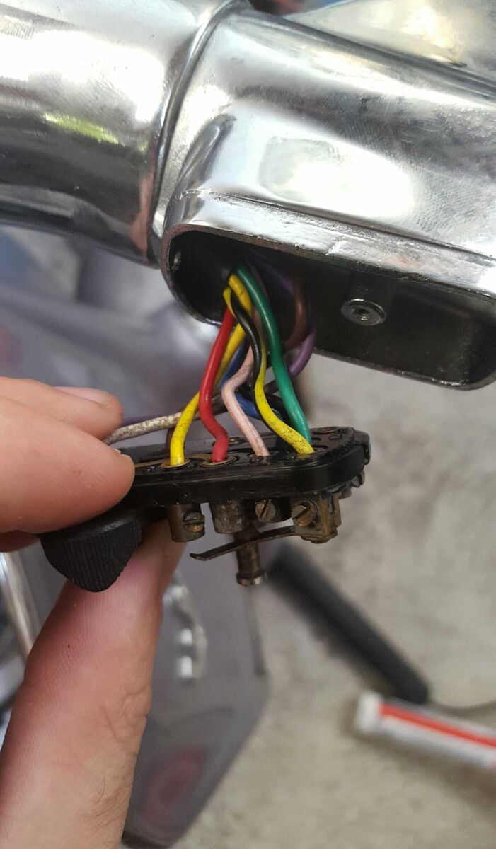

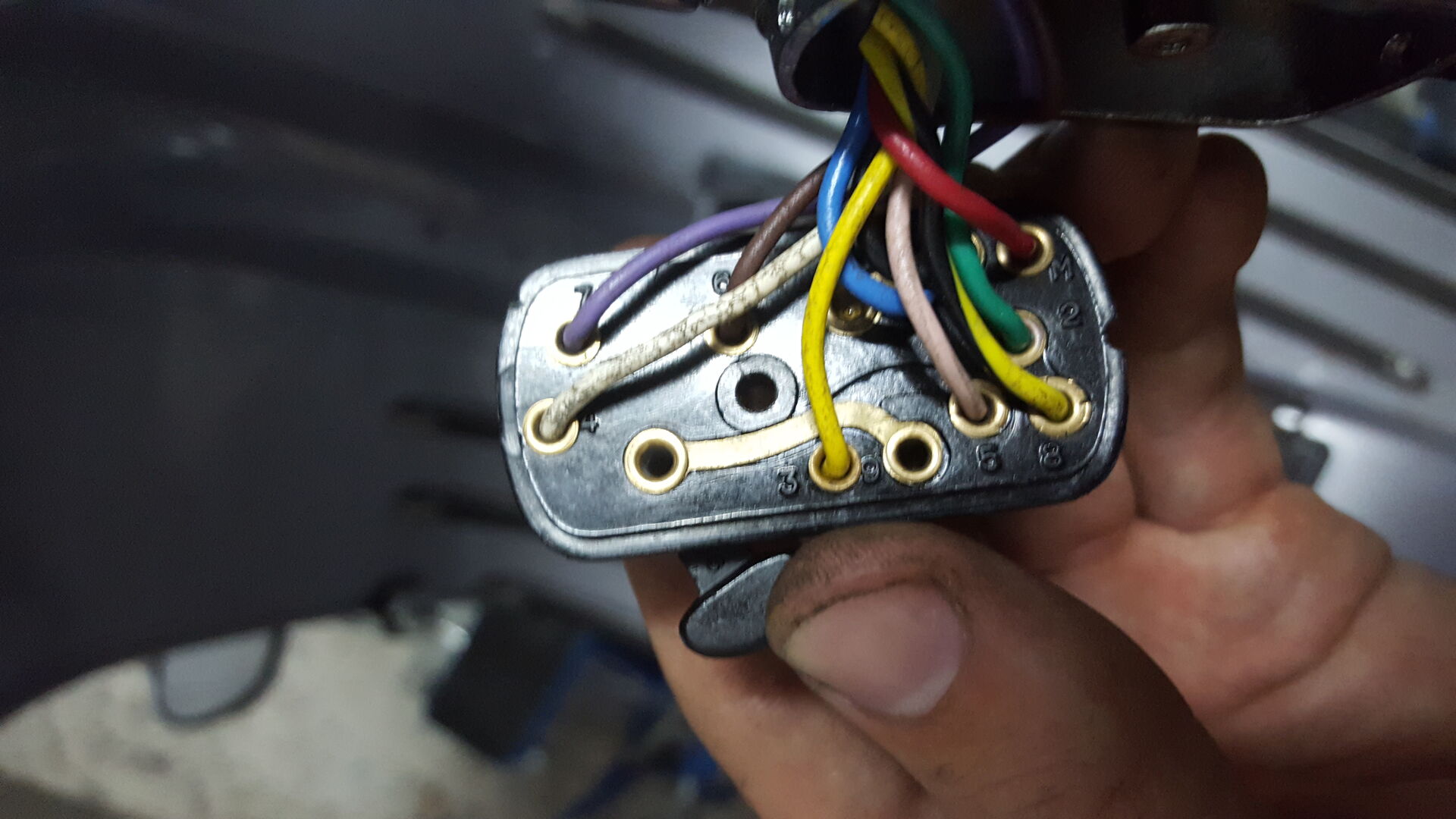

    • August 4, 2016 at 22:21
    hier mal der schalter.
    da sieht man auch das das schwarz/gelbe über hupenknopf auf das Gelbe drückt.
    hier noch ein bild vom schalter vorne
      • 194.64 kB
      • 1,920 × 1,080
      • 656
      • 90.77 kB
      • 701 × 1,200
      • 629
    2,602
    62,137
    11,831
    • August 5, 2016 at 11:18
    Der fotografierte Schalter ist doch in beiden Bildern unterschiedlich verkabelt?
    Aber warum mißt du nicht einfach ob auf dem Gelben Strom anliegt, genauso auf dem Schwarz/Gelben?
    Wenn das Gelbe stromführende ist würde m.E.n. der Kreislauf ZGP, Hupe, Masse über weiß ständig geschlossen sein und die Hupe ständig schnarren.
