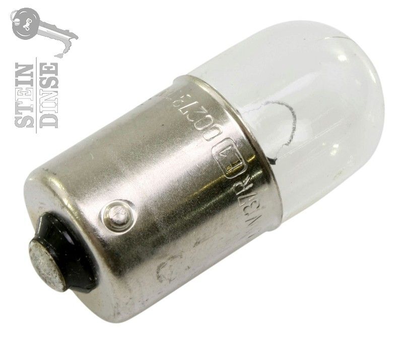

    • September 5, 2016 at 05:39
    Das währe der Kontaktschalter
    und ich denke mal das es die Birne seid wird die durch ist 12V 10W genau so wie auf dem bild muss sie aussehen nicht anders.

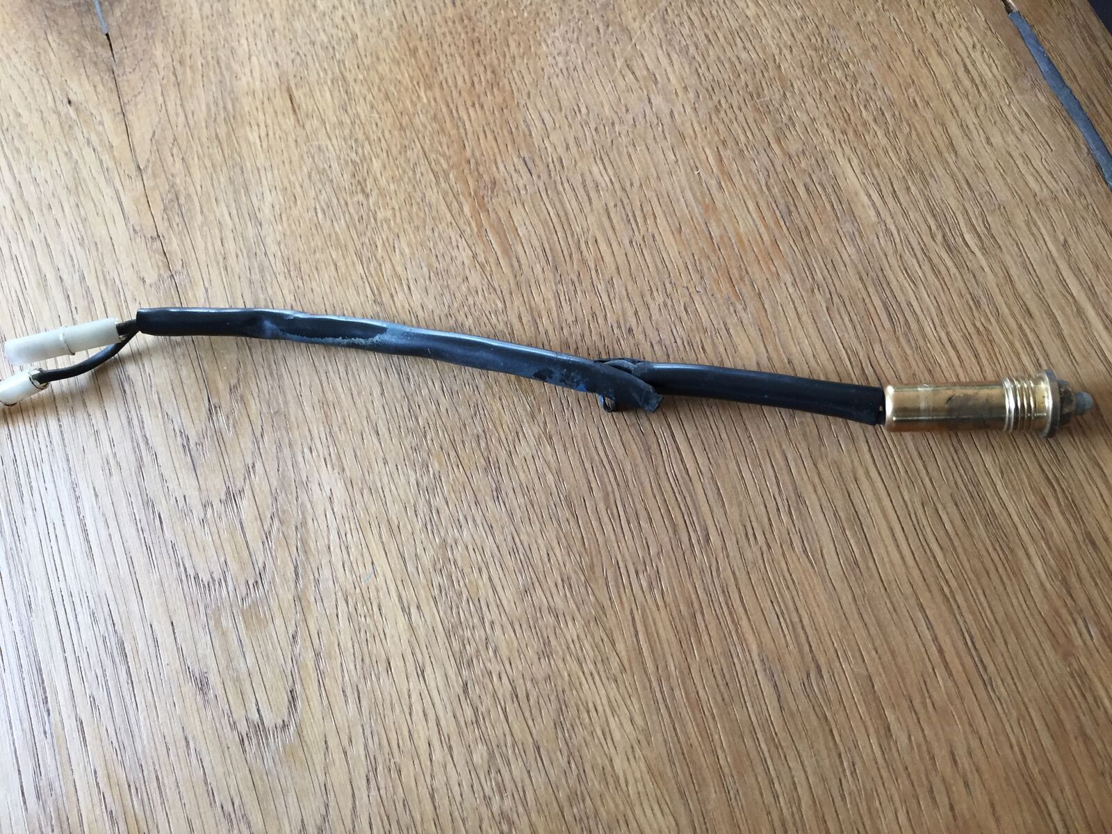

    • September 5, 2016 at 19:59
    Hallo Danke für die Bilder
    Kabel überprüft liegt am Sensor Eingang + und Ausgang bei gedrückter bremshebel nichts
    und js wie es ausschaut ist das auch die Sperre für den starter
    mein Schalter hat 2 Kabel dran gibt es den auch irgendwo ??

    • September 5, 2016 at 20:14
    Hier der Schalter finde den nicht wirklich wo ich ihn kaufen kann

    • September 6, 2016 at 07:30
    Folgende Vorgehensweise: Bremshebel ziehen, Bremenreiniger einsprühen und kurz warten. Dann testen. Wiederholen, falls es beim ersten Mal nicht gleich funktioniert. Wenn es nach mehreren Malen nicht geht, Schalter tauschen!
    Ansonsten ist dieser Schalter tatsächlich für zwei Dinge da:
    • Bremslicht zum leuchten bringen, indem der Stromkreis geschlossen wird,
    • Anlasser zum drehen bringen, wenn bei gezogener Hinterradbremse (und nur hier ist auch ein Schalter verbaut) der Anlassserknopf betätigt wird.

    • September 6, 2016 at 18:09
    danke leute für die schnelle hilfe habe den schalter bestellt ich habe immer nach einem bremslichtschalter gesucht aber ist ja bei manchen wohl auch der kupplungsschalter :wacko:
    werden den einbauen und dann bescheid geben ob er für beide funktionen zuständig ist was ich auch schwer annehme

    • September 7, 2016 at 07:18
    Der von der Automatik ist (natürlich) verschieden und besitzt wie du oben gezeigt hast 2 Kabel.
    Die Kupplungsschalter der PK oder PX Dürften vom Gewinde her passen, haben allerdings nur ein Kabel und sind so anders geschaltet.
    Der Automatikschalter bekommt auf einer Seite Klemme 15, schaltet diese dann durch zum Start-Schalter. Wenn das beides erfüllt ist, wird das Anlasserrelais geschaltet.
    Der PX-PK-Schalter schaltet Masse auf das Anlasserschutzrelais, mehr nicht. So wird das nicht funktionieren.

    • September 8, 2016 at 19:53
    servus also
    ja ich weiss mit nur einem pin kann er ja nur den auf masse legen und ich habe den schalter ja geprüft rein kommt ja plus aber raus nichts mehr :D
    habe den neuen nun eingebaut und alles geht wieder bremslicht geht und starter auch wieder also hängen die 2 auf dem schalter mit drauf :thumbup: danke für die vielen antworten solangsam steige ich echt hinter das ganze vespa zeug :thumbup:
