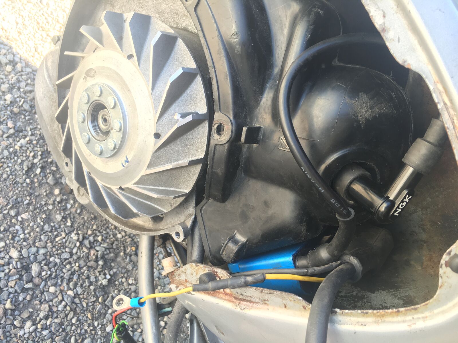

    Hab mal das Massekabel bei laufenden Motor entfernt und der läuft trotzdem .. Ist das normal ?
    Sonst hab ich bei jedem Kabel gewackelt gezogen usw ... Ohne Erfolg

    Hast Du denn mal den Kabelkasten, wie von rassmo geschrieben, abgeklemmt ?

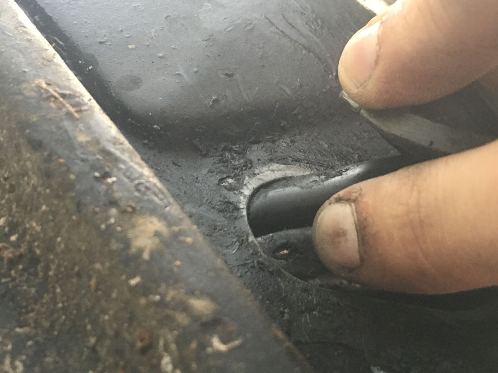

    Problem gefunden Leute
    Kabelisolierung hatte ein Riss und somit hatte er immer Masse .. Sobald ich mich bewegt habe nich mehr ... Und deswegen ging die gute aus...

    wo is das denn genau ? Ist das ein Loch im Rahmen ? Schlecht zu erkennen..

    • #34
    Deshalb gehört an die Stelle auch eine Kabeldurchführung aus Gummi, nämlich die hier http://www.scooter-center.com/de/product/170219/Gummi+RahmenSchalt+Kupplungszug+OEM+QUALITAeT+Vespa+V50+V90+PV+ET3+PK?meta=?cat=C_V_V5B3T&catmatch=CAT_ERSATZTEILE_GUMMI

    direkt unten am Rahmen.. wo die Kabel reinkommen um zum Lenker zu kommen
