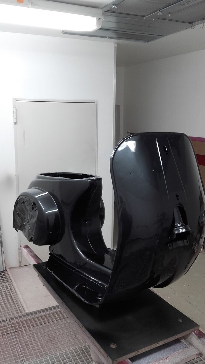

    .... und: fertig !!!

    Sieht schon gut aus!
    Jetzt nur noch mal eben zusammenstecken...

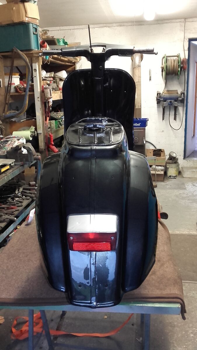

    • September 24, 2016 at 20:42
    • #24

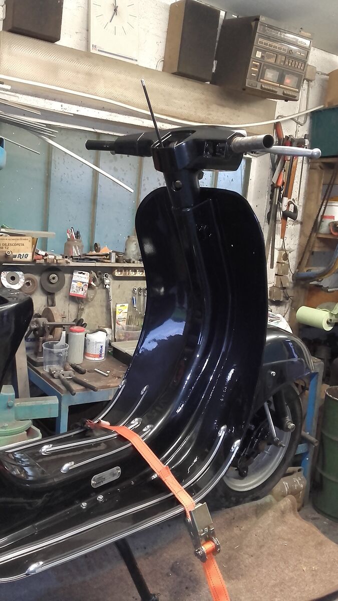

    Heute mit dem Zusammenbau begonnen. Nun hab ich keine Teile mehr, zumindest keine neuen.
    Züge sind eingezogen, Trittleisten sind montiert. Man beachte meinen höhenverstellbaren Dämpfer vorne .... :thumbup:

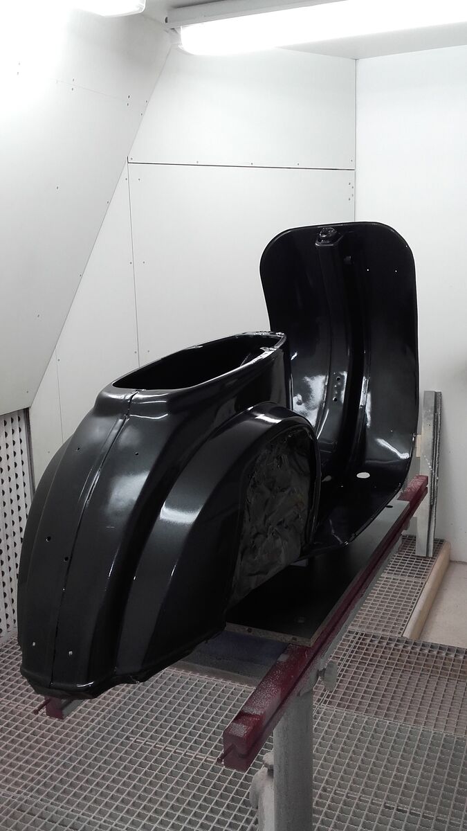

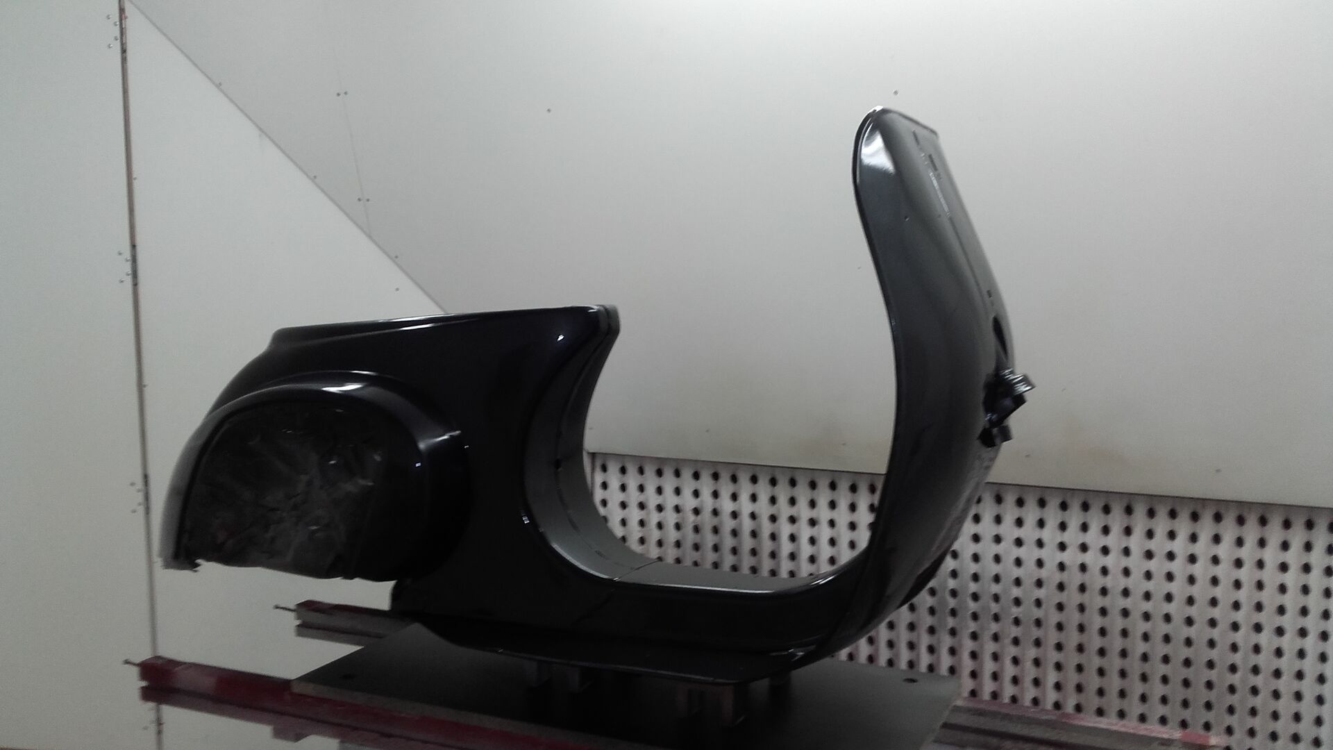

    • September 24, 2016 at 21:31
    • #25
    Krasses Tempo.
    Respekt.
    Sag mal,wo lackst du die?
    Hast du ne lackerkabiene oder inner werkstatt?
    Woher haste die Farbe?
    Ich wollte meinen benz noch beilacken wenn der rost weg ist.
    Gruß Marco
    3,070
    31,503
    5,666
    • September 25, 2016 at 08:46
    • #26
    Danke !!!
    Die Vorarbeiten habe ich da gemacht, wo sie jetzt steht. Lackiert beim Nachbarn, der ist Möbelmacher und hat 'ne Profikabine. Die Farbe hab ich mir bei einem anderen Kumpel anmischen lassen. Der ist Lackierer. Ich hätte die Vespa natürlich auch da lackieren lassen können.... so kann ich aber sagen : alles selbst gemacht :thumbup:

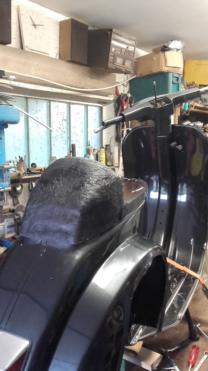

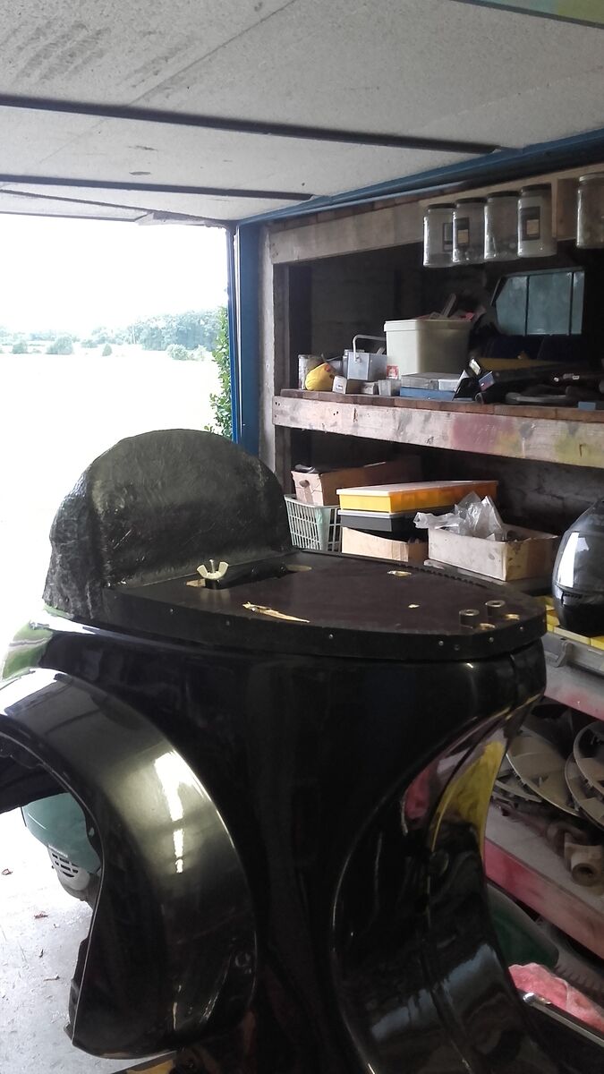

    So, der Grundrahmen für die Sitzbank ist fertig. Den Rest macht der Sattler. Ich muss mir noch etwas einfallen lassen, damit die Bank arretiert wird ?( .

    kannste da nicht son Kliklaklappdingens von der Ori-Bank nehmen?

    Ne, leider nicht. Hab da mittlerweile aber 'ne Idee. ...

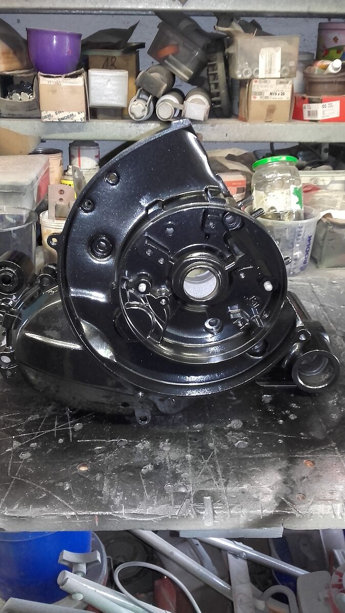

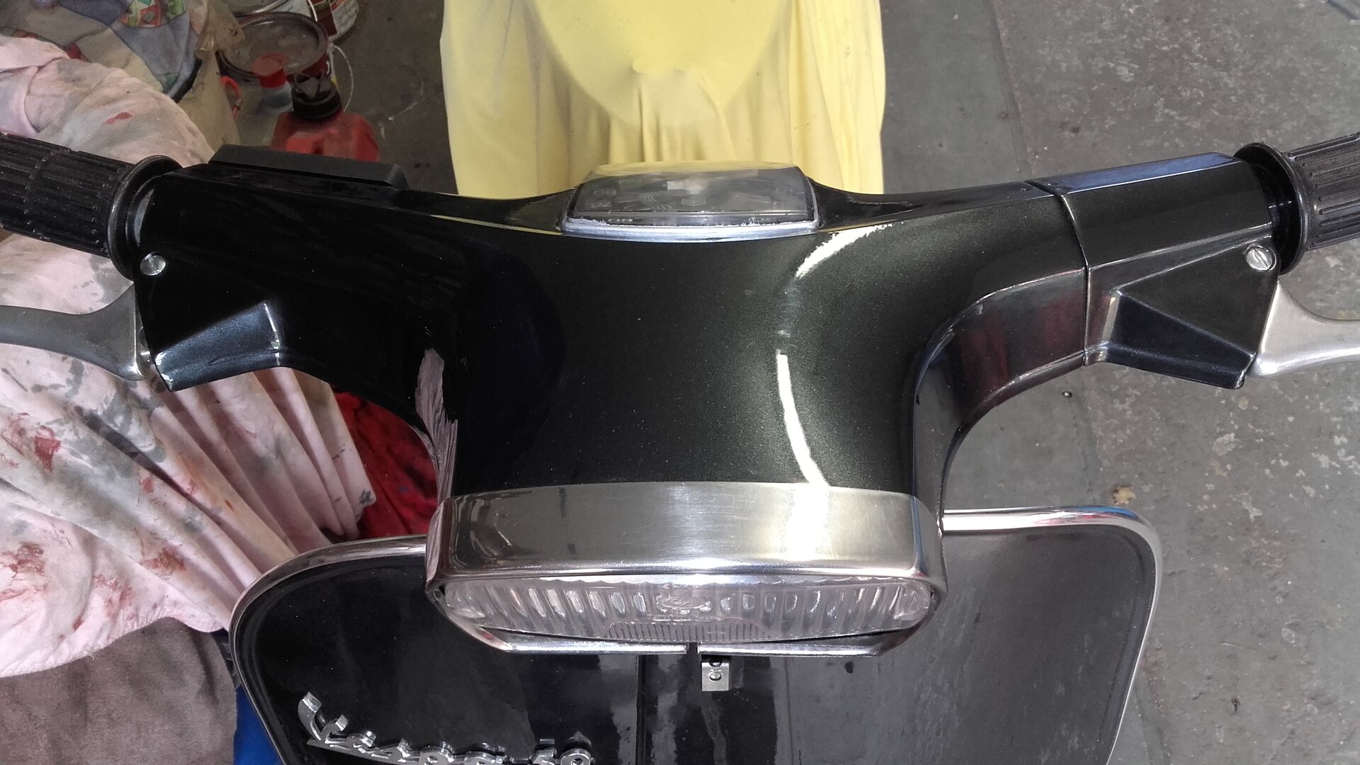

    • October 21, 2016 at 16:52
    • #36

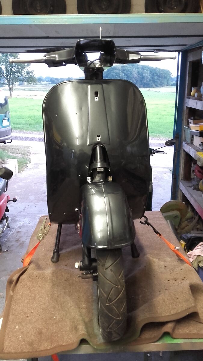

    Motor gestrahlt und in Rollerfarbe lackiert.
    Lenker komplett zusammen.
    Einmal editiert, zuletzt von Volker PKXL2 (December 13, 2016 at 22:08)
  • Tanatos
    1,366
    8,685
    1,447
    Rheinau, Schweiz
    PX/T5/VNA
    • October 21, 2016 at 16:55
    • #37
    Farbe gefällt mir!

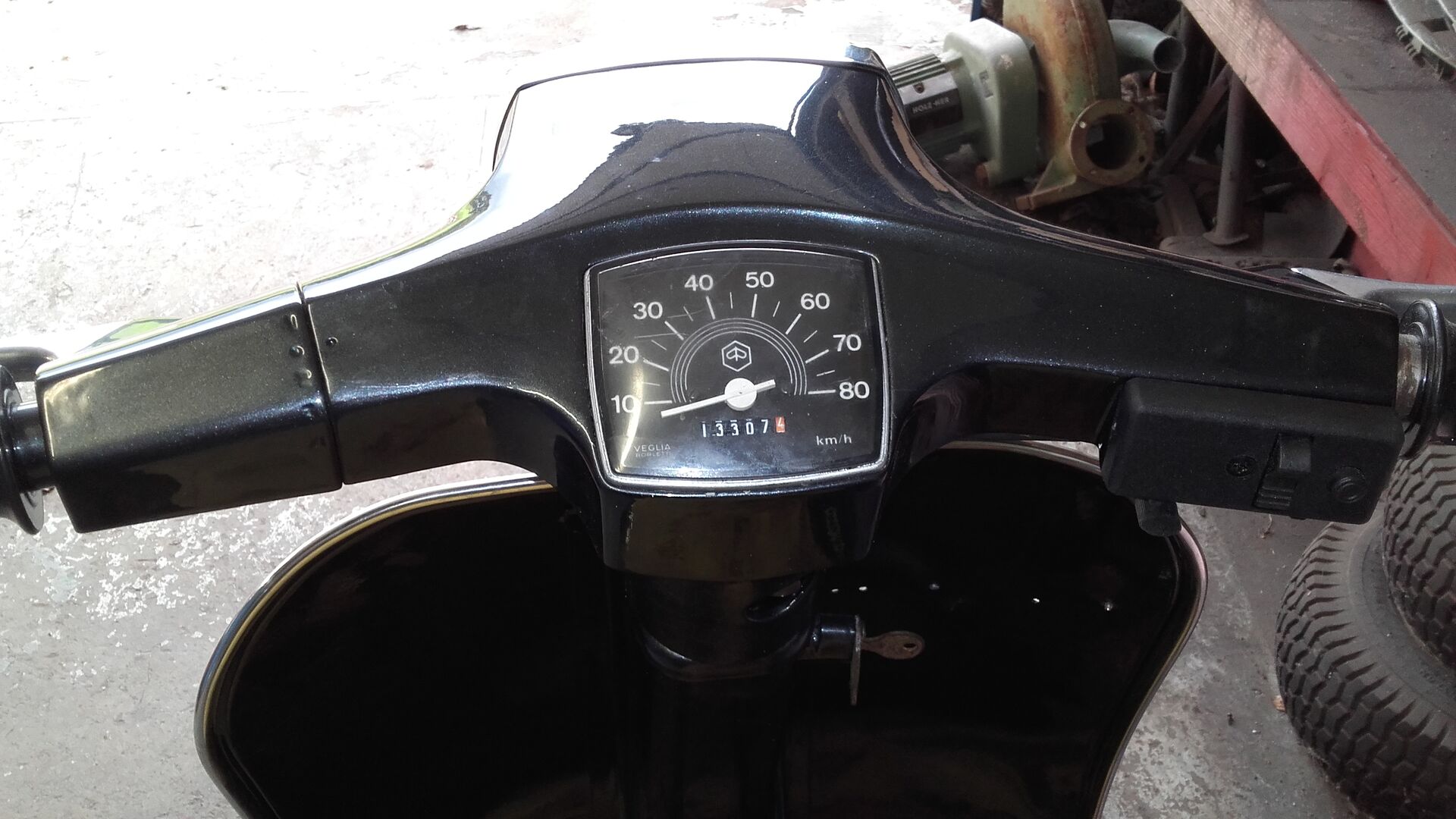

    Täuscht das oder ist die Farbschicht sehr dick (Gangzahlen)?
    Willst nicht nen 120er Tacho verbauen bei 102ccm? :D
    3,070
    31,503
    5,666
    • October 21, 2016 at 19:29
    • #38
    Ja, Farbe ist ausreichend drauf. Die Zahlen werde ich wohl nacharbeiten müssen....
    Ich habe keinen 120'er Tacho, zumindest noch nicht. Werde aber wohl einen brauchen, 112 ccm bleiben es wohl nicht .... momentan ist eher ein 133'er die erste Wahl !
    Im GSF gibts ein 120er Tacho für 40€ ;)
