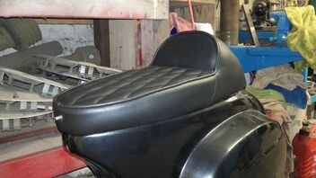

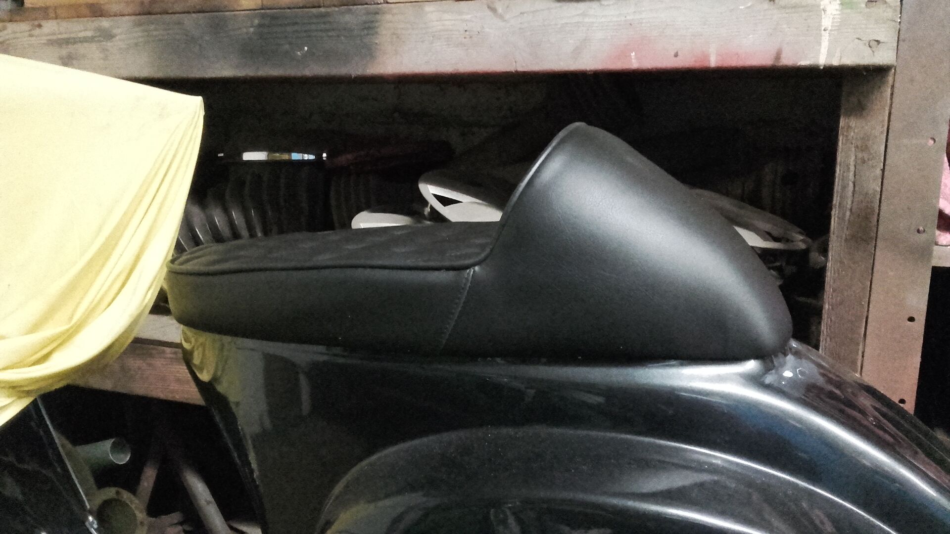

    Die Sitzbank ist fertig !
    • November 10, 2016 at 19:22
    • #51
    gefällt , aber sind die Nähte auch wasserdicht ? erfahrungsgemäß saugen sich diese Bänke gern mit Wasser voll
    3,204
    31,827
    5,704
    • November 10, 2016 at 21:18
    • #52
    Nein, sind sie nicht. Können sie auch nicht werden, zumindest nicht vollständig. Irgendwo muss die Nadel ja durch.

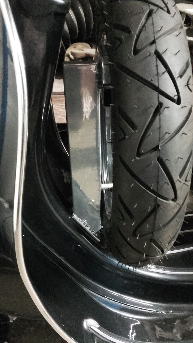

    Hab die Zeit des Wartens mal damit verbracht, einen Ersatzradhalter zu bauen. Der wird nun zum beschichten gebracht.
    2 Mal editiert, zuletzt von Volker PKXL2 (December 13, 2016 at 22:13)
  • remdabam
    962
    5,997
    960
    Oldenburg, Deutschland
    1989 Pk 50 XL
    • November 13, 2016 at 10:28
    • #54
    Schick! Und.meinen besonderen Respekt haste eh weil alles selbst gebaut!

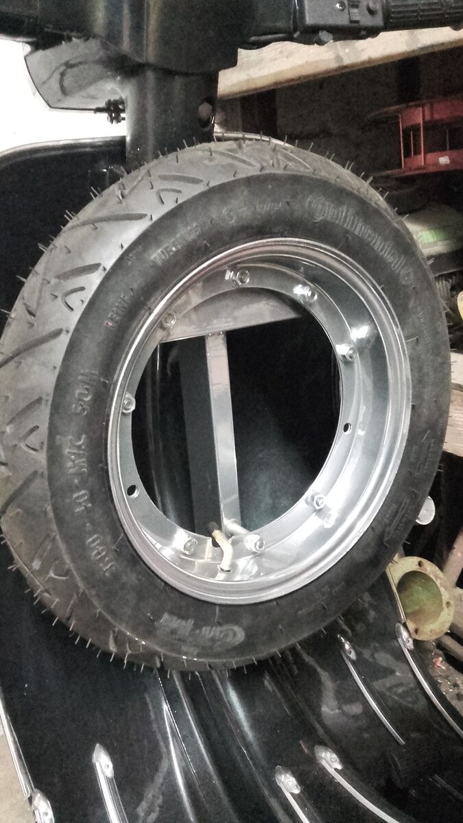

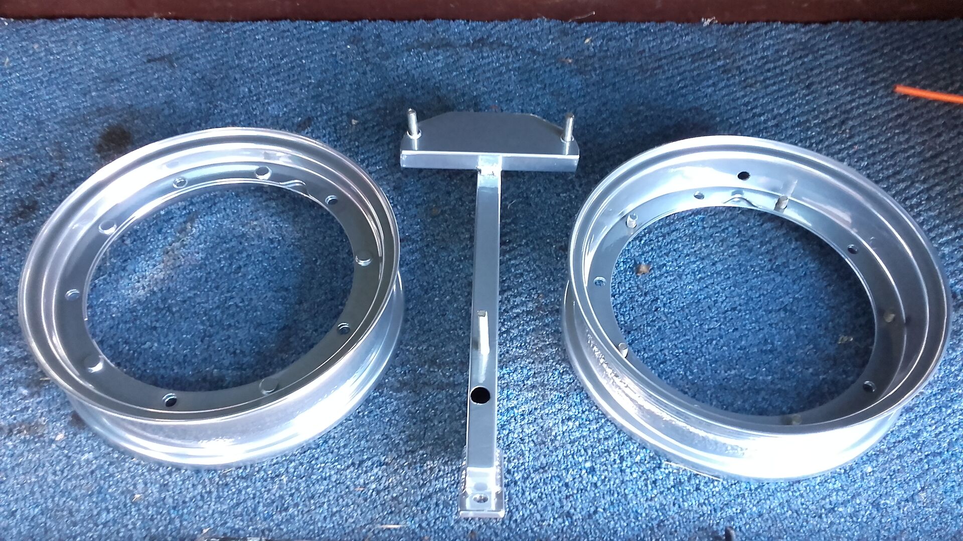

    • November 17, 2016 at 11:38
    • #55
    Hab die beschichteten Teile wieder abholen können ... Chromglanz plus Klarlack !
    Werde nun mal die Reifen montieren.
  • remdabam
    962
    5,997
    960
    1989 Pk 50 XL
    • November 17, 2016 at 17:25
    • #56
    Was ist das für eine Beschichtung? Sieht blinki-blinki aus!
    O-Lack ist das neue Beige!
    (Zitat v. "Champ", gsf)
    3,204
    31,827
    5,704
    • November 17, 2016 at 18:35
    • #57
    Kunststoff-Beschichtung in Chrom-Farbe. Sieht aus wie verchromt, ist aber Kunststoff.
    3,204
    31,827
    5,704
    • November 17, 2016 at 19:46
    • #58
    Montiert sieht das noch besser aus !
    Einmal editiert, zuletzt von Volker PKXL2 (December 13, 2016 at 22:15)
  • Gast270222
    • November 17, 2016 at 19:48
    • #59
    Schaut sehr gut aus
    Ist die Beschichtung auch strapazierfähig besonders die Felgen?
    3,204
    31,827
    5,704
    • November 17, 2016 at 19:55
    • #60
    Ja, ist sie. Die wird in einem Ofen eingebacken.
