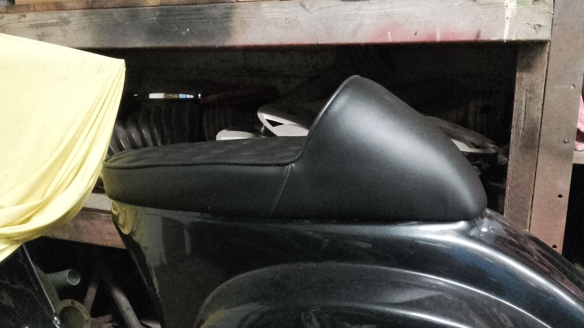

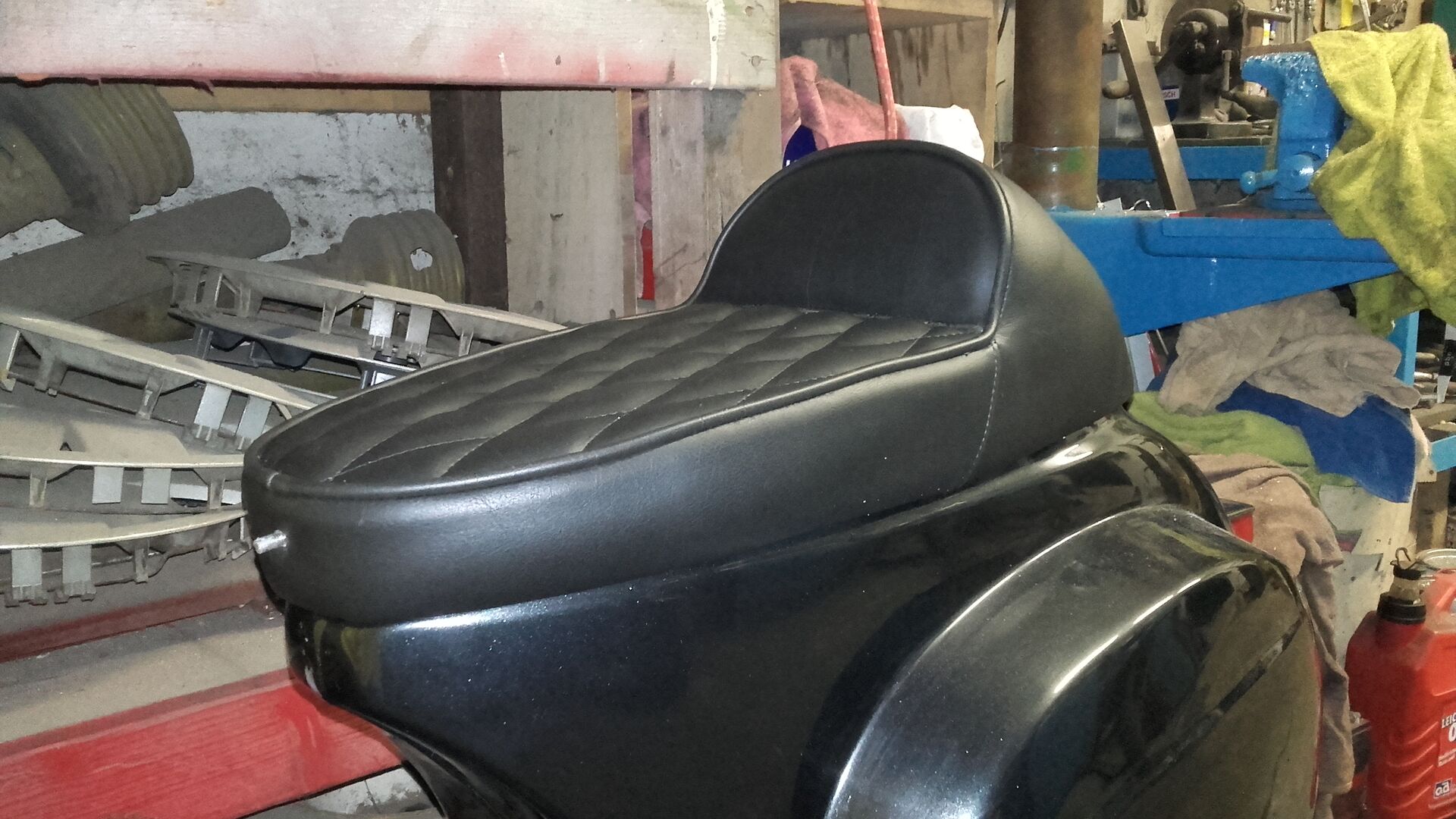

    Die Sitzbank ist fertig !
    • November 10, 2016 at 19:22
    • #51
    gefällt , aber sind die Nähte auch wasserdicht ? erfahrungsgemäß saugen sich diese Bänke gern mit Wasser voll
    2,996
    31,184
    5,617
    • November 10, 2016 at 21:18
    • #52
    Nein, sind sie nicht. Können sie auch nicht werden, zumindest nicht vollständig. Irgendwo muss die Nadel ja durch.

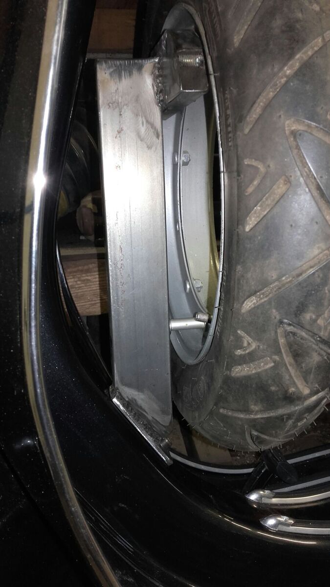

    Hab die Zeit des Wartens mal damit verbracht, einen Ersatzradhalter zu bauen. Der wird nun zum beschichten gebracht.

    • November 13, 2016 at 10:28
    • #54
    Schick! Und.meinen besonderen Respekt haste eh weil alles selbst gebaut!
