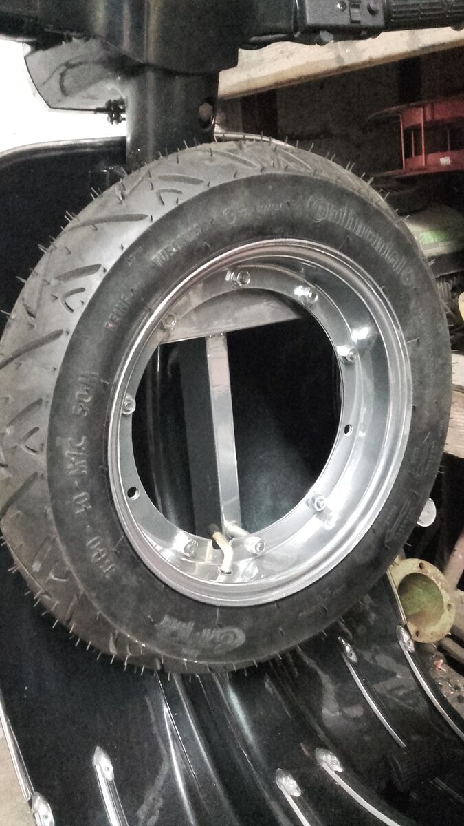

    Hab die beschichteten Teile wieder abholen können ... Chromglanz plus Klarlack !
    Werde nun mal die Reifen montieren.

    • November 17, 2016 at 17:25
    • #56
    Was ist das für eine Beschichtung? Sieht blinki-blinki aus!
    O-Lack ist das neue Beige!
    (Zitat v. "Champ", gsf)
    2,996
    31,184
    5,617
    • November 17, 2016 at 18:35
    • #57
    Kunststoff-Beschichtung in Chrom-Farbe. Sieht aus wie verchromt, ist aber Kunststoff.
    2,996
    31,184
    5,617
    • November 17, 2016 at 19:46
    • #58
    Montiert sieht das noch besser aus !
    Einmal editiert, zuletzt von Volker PKXL2 (December 13, 2016 at 22:15)
  • Gast270222
    • November 17, 2016 at 19:48
    • #59
    Schaut sehr gut aus
    Ist die Beschichtung auch strapazierfähig besonders die Felgen?
    2,996
    31,184
    5,617
    • November 17, 2016 at 19:55
    • #60
    Ja, ist sie. Die wird in einem Ofen eingebacken.
