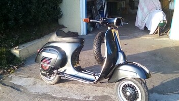

    Motor ist zusammen ! Beim First Kick im Motorständer hat es mir fast den Arm abgerissen. Mann, hat das Ding Kompression ! Danach habe ich das Aggregat in die Vespa verpflanzt.
    Gaszug anpassen, Chokezug ändern, Vergaser grob einstellen und grosse Gasrolle einbauen haben dann nochmal die ein und andere Stunde verbraucht. Aber um 15.06 Uhr MEZ war es dann soweit ! Der erste Ritt war geschafft. Wenn Mann, wie ich, bisher nur kleinere Motoren in der Vespa gefahren ist, dann ist das, was ich da jetzt habe mit einer Stihl MS 400 zu vergleichen. Verdammte Axt geht die los. Und das schon bei max. Halbgas !!! Ich hatte etwas Mühe, die mittlerweile auf den Wangen festgefrorenen Tränen wieder weg zu bekommen... Ich versuche mal ein kleines Video hochzuladen...
    Bin vorerst sehr zufrieden !!! lebehoch-)
    Edith sagt, das Video ist zu gross. Aber sie schlägt Fotos vor... na gut !
