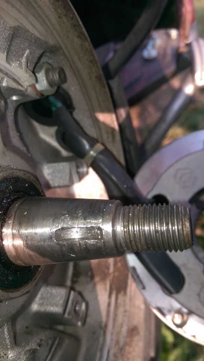

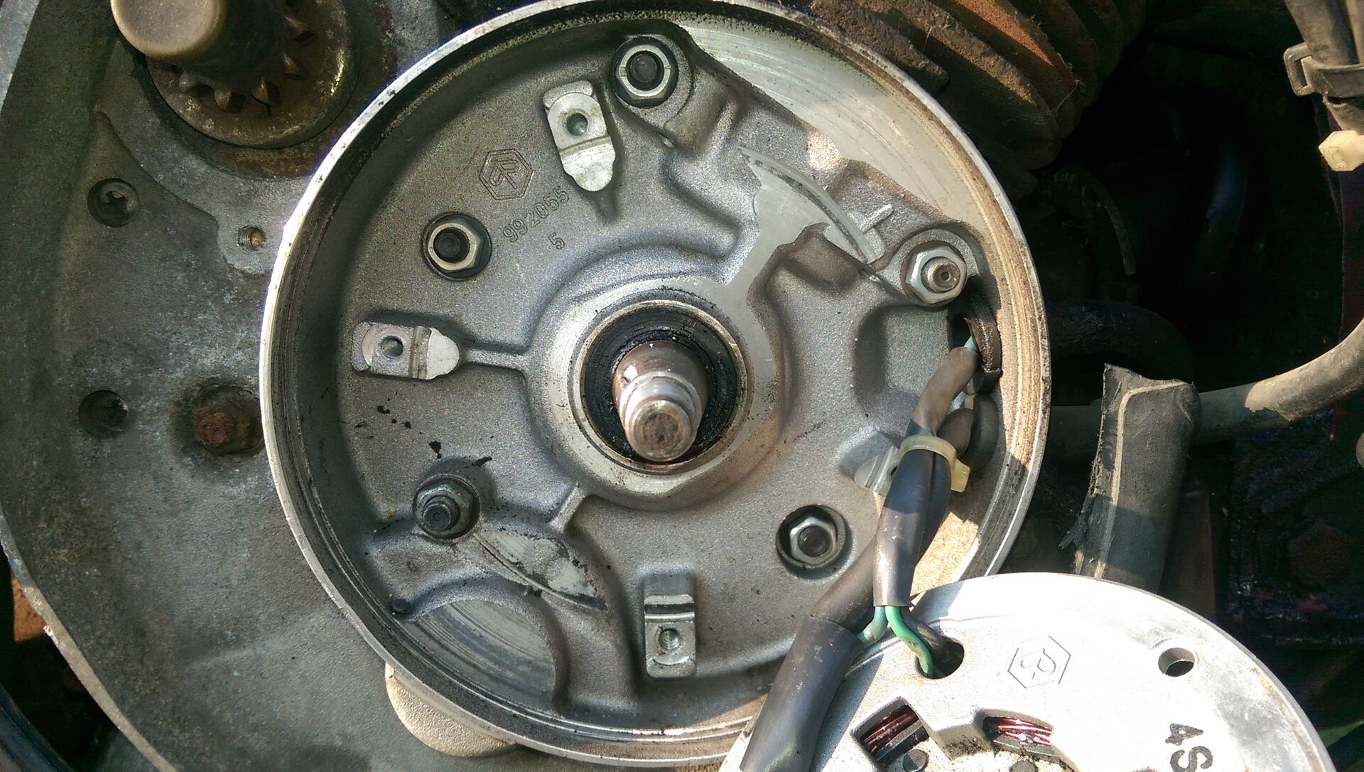

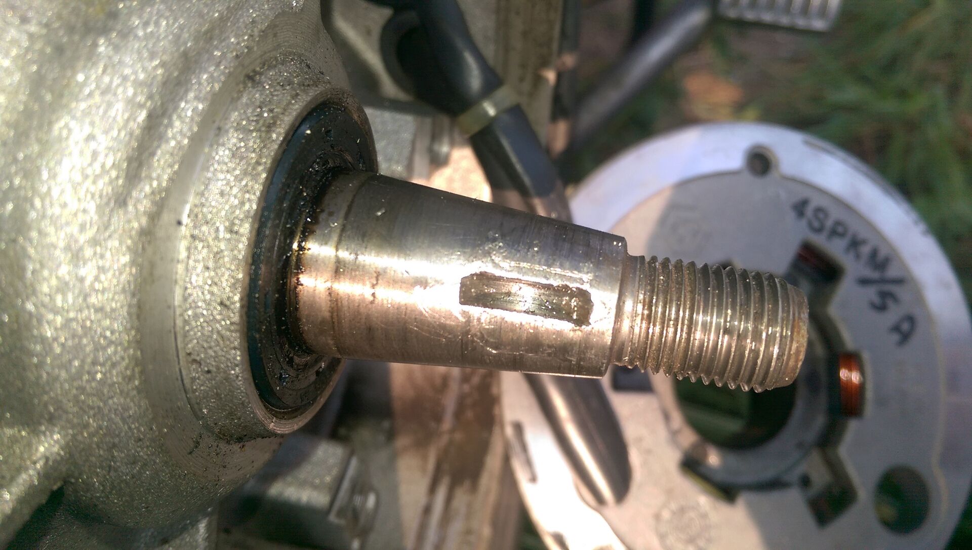

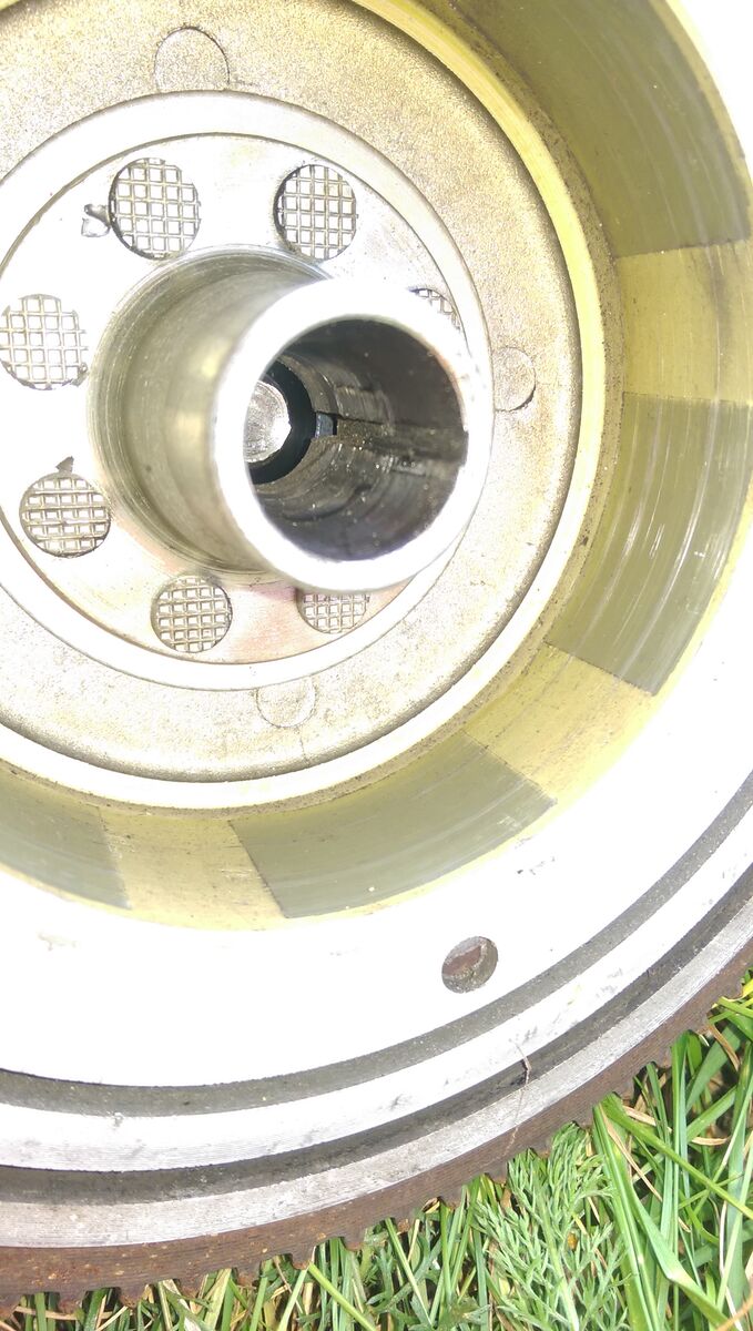

    So, hier nun die Bilder....

    Du hast dir hoffentlich die ursprüngliche Stellung der ZGP markiert?!

    Die Nut im Polrad scheint mir in dem Bereich, in dem der Keil sitzt, wenn das Polrad in seiner Endposition auf dem Konus angekommen ist, beschädigt oder besser gesagt " verschmiert " ( zerriebene Reste des Keils ? ).
    Du solltest sicherstellen, dass der Keil in jedem Bereich der Nut im Polrad sauber eingesetzt werden kann - notfalls die Nut mit der Schlüsselfeile " reinigen ".
    Wenn das Polrad nicht vollständig auf dem Konus sitzt, sondern auf dem Keil, weil der nicht korrekt in die Nut im Polrad greift, wiederholt sich das mit dem abgescherten Keil.
    Vielleicht war das schon jetzt die Ursache.
