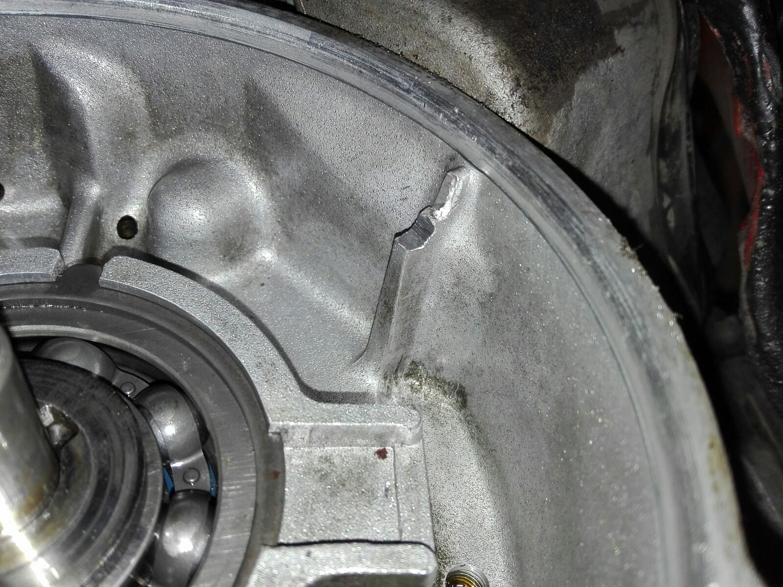

  • So,
    ich hatte die Nase im Motorgehäuse für die größere Kupplung zu wenig abgeschliffen. Beim ersten Auskuppeln hat dann der Kupplungskorb für ausreichend Platz gesorgt und seinen benötigten Freiraum ausgefräst. Schande auf mein Haubt...
    Das erklärt, warum die Kupplung nun nur bei leichtem Druck Geräusche macht:
    Der Korb wird bei ausgefahrenen Kupplungsfedern wohl leicht tänzeln, wenn der Trennpilz nur paar mm drückt und die ganze Sache zentriert sich bei weiterem Eindrücken.
    Anfangs kommt der Korb wohl noch an die Reste der Alunase.
    Werde abfräsen und dann wirds das gewesen sein.

  • Zustand: Vespa liegt auf Ihrer rechten Seite, Hinterrad ab und Kupplungsdeckel sowie Kupplung demontiert.
    Ich habe vor dem weiteren Ausfräsen des Rest-Steges im Motorgehäuse (mit dem Dremel und der biegsamen Welle) einen feuchten Lappen gut abdeckend auf die Nebenwelle gelegt, damit diese Aluspäne nicht in das Motorinnere
    kommt. Zusätzlich beim Fräsen noch mit dem Saugschlauch des Staubsaugers den "Abflug" abgefangen.
    Gut gemeint und dann doch voll ins Klo gegriffen:
    mal kurz nicht voll bei der Sache...
    Sauger packt Lappen....
    Lappen rutscht weg...
    Lappen kommt an Fräser....
    Fräser zieht Lappen weg und "klopft" die Späne mit dem rotierenden Lappen in den Motor! 100 PUNKTE für Martin!
    ungläubiges Staunen und kötzel...!
    Hatte ja auch grade erst den Motor frisch gemacht, alle Lager und
    Wellendichtringe neu....
    Gut, mit dem gefetteten Pinsel konnte ich zumindestdie sichtbare Feinspäne rausangeln, aber das werden nicht alle gewesen sein.
