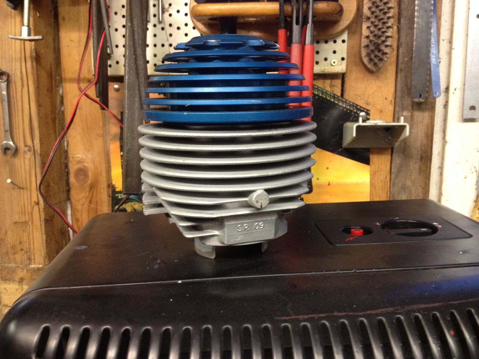

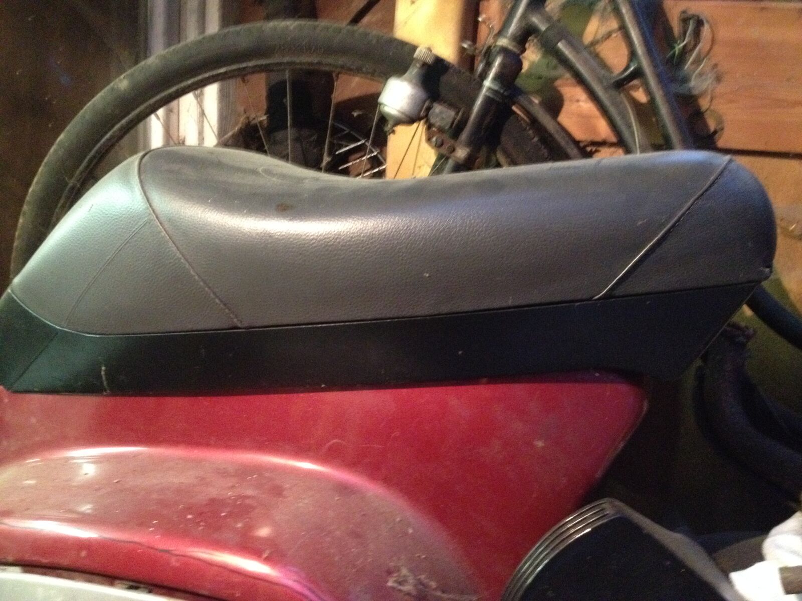

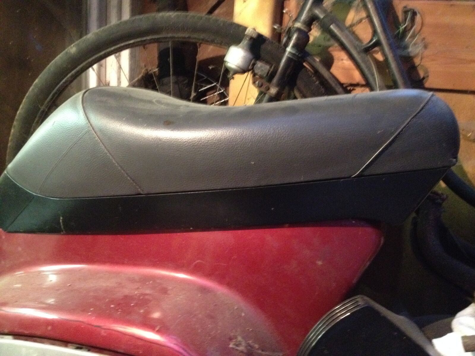

    So heute hab ich schon mal viel geschafft. Blechteile sind beim Sandstrahler, mal sehen wie das alles danach aussieht 8o
    Dann hab ich bei EBay Kleinanzeigen eine schöne Sitzbank gefunden die sich mit den Plasteheck Verträgt, hab ich gleich probeweise bevor die Karosse wegging mal draufgebaut :love:
    Und dann kam noch zusätzlich ein Paket vom Sck mit den Zylinder und diversen kleinteilen
    Der Plan ist jetzt erstmal, das ich auf die Blechteile warte und mit den Set up im reinen werde.
