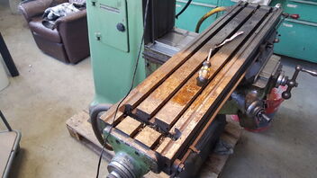

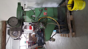

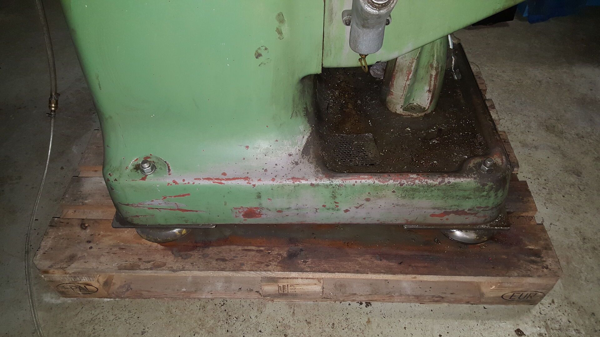

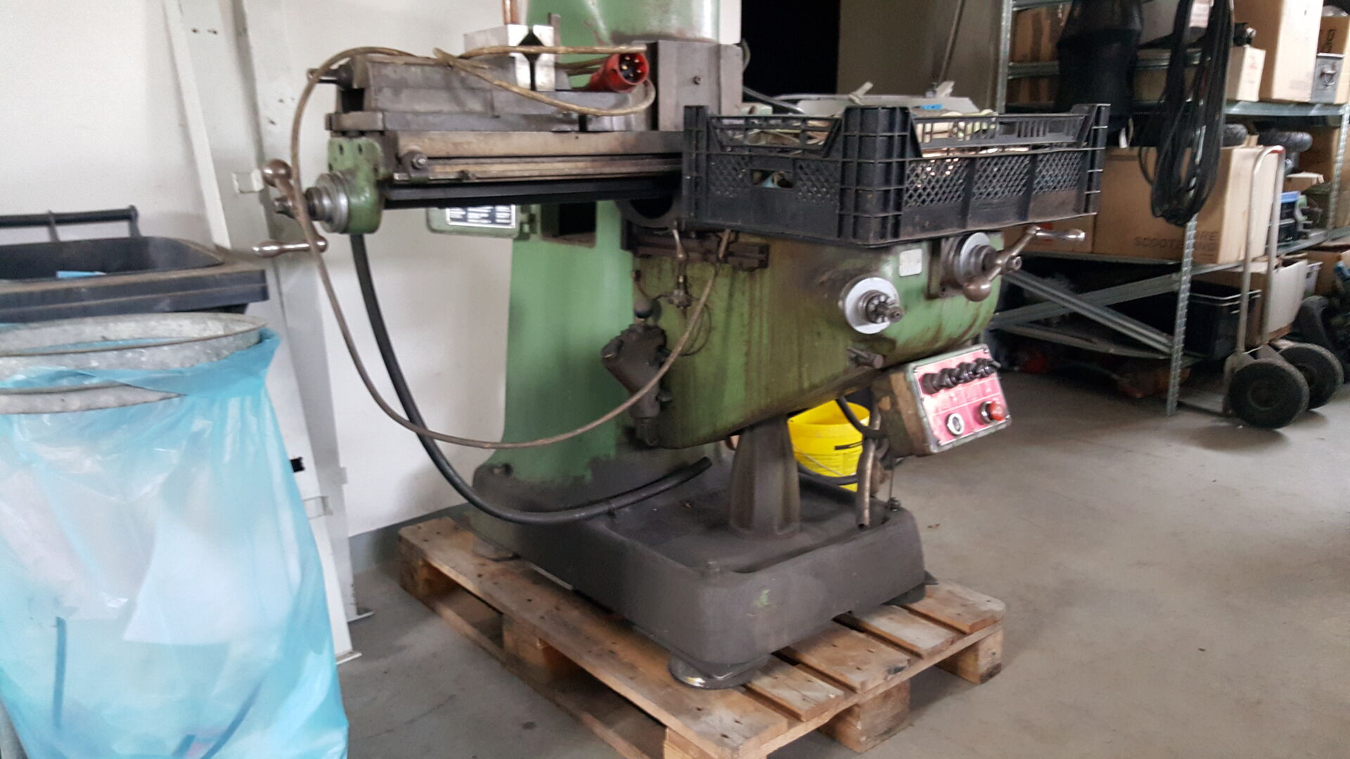

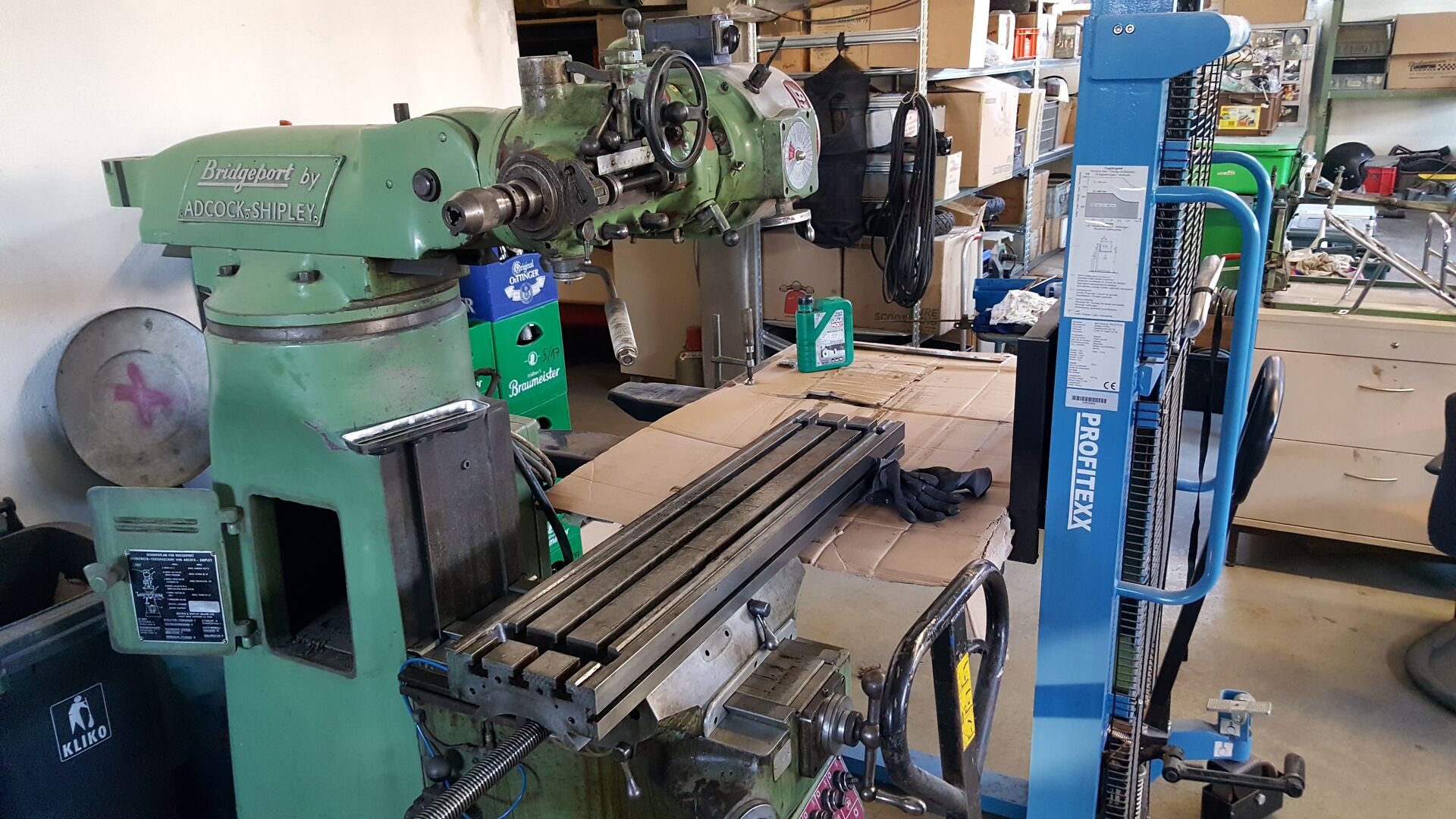

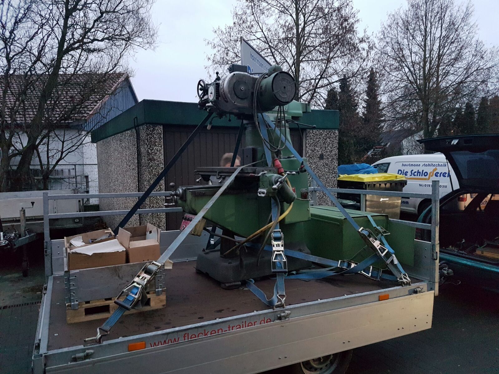

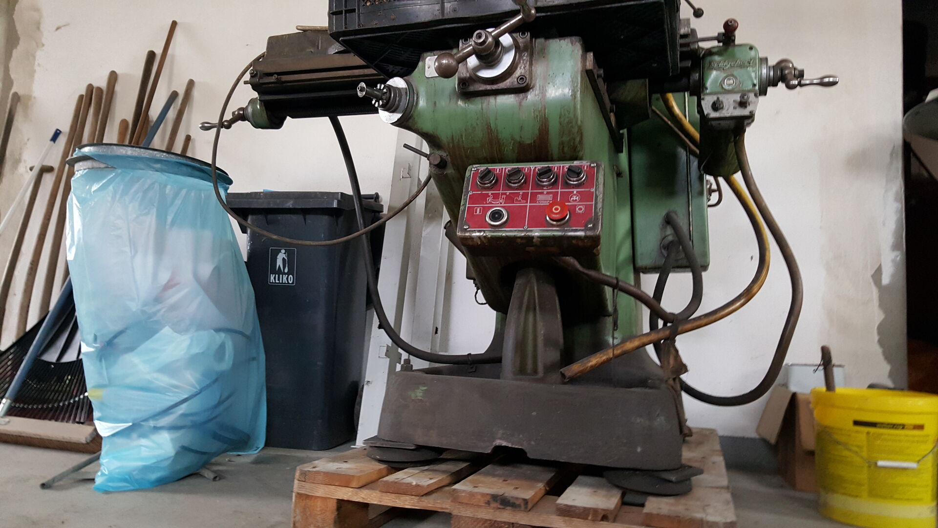

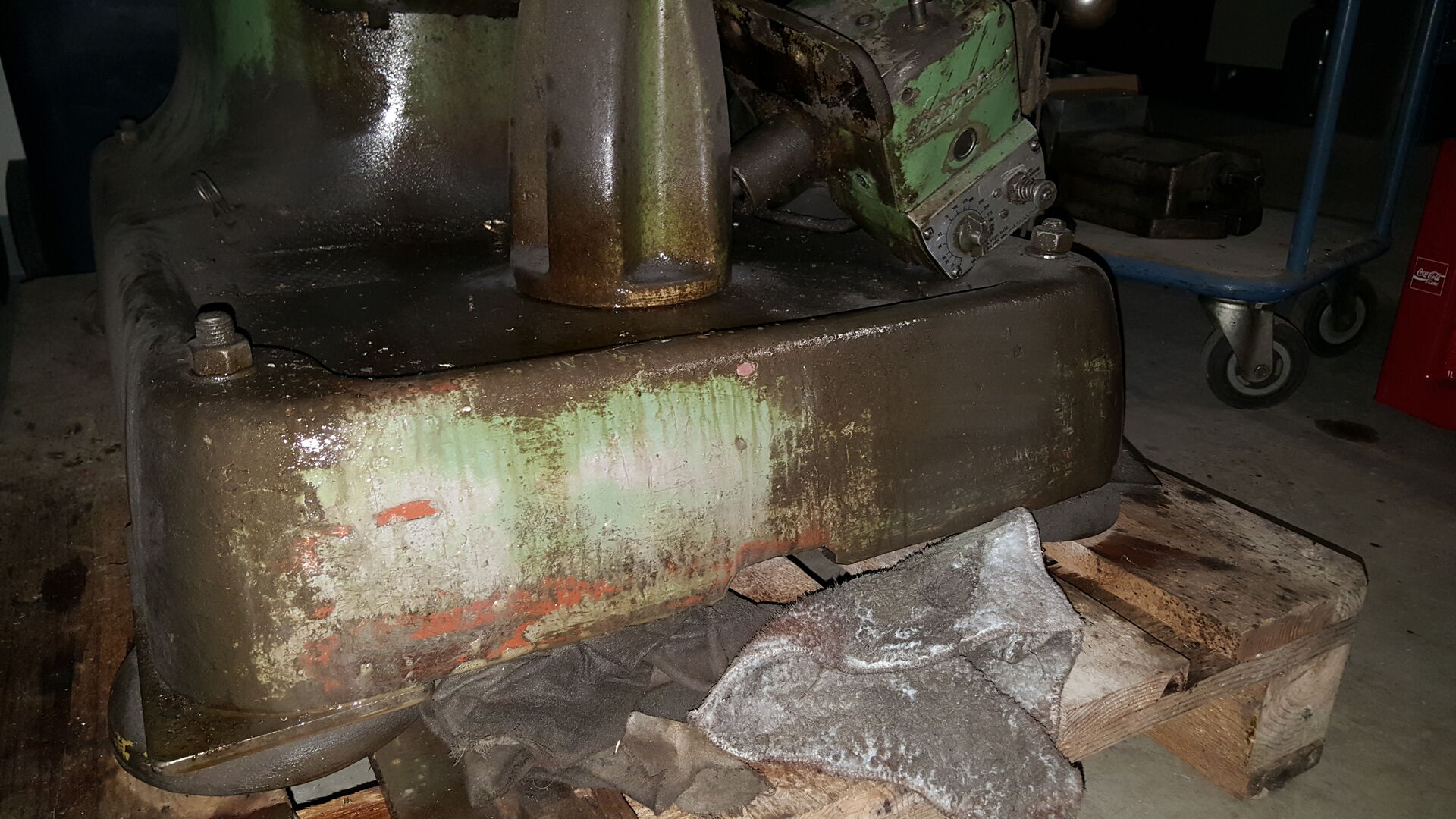

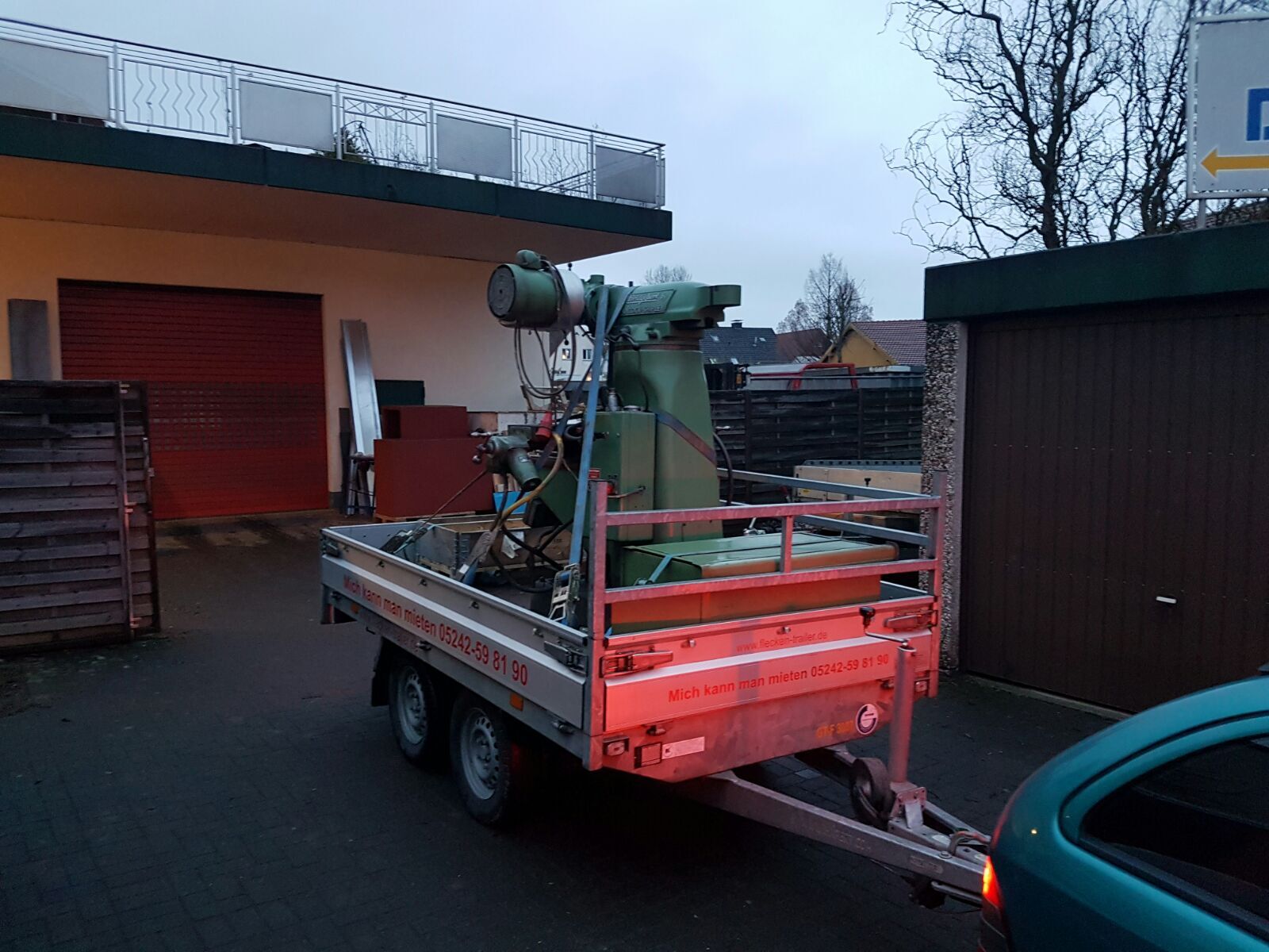

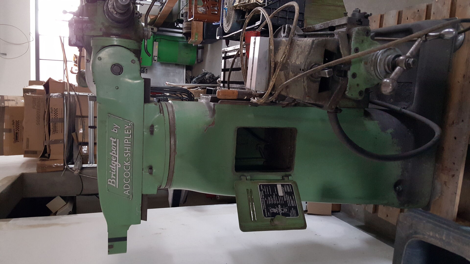

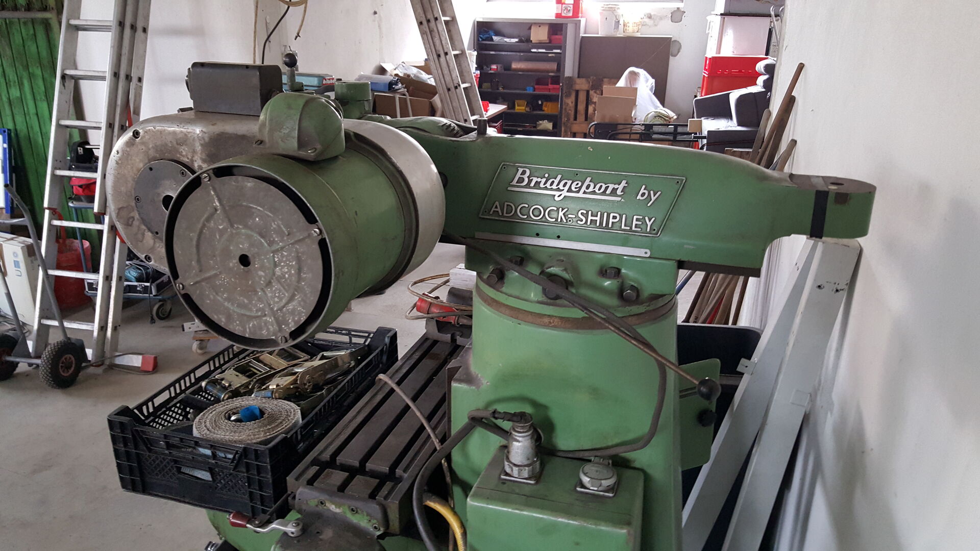

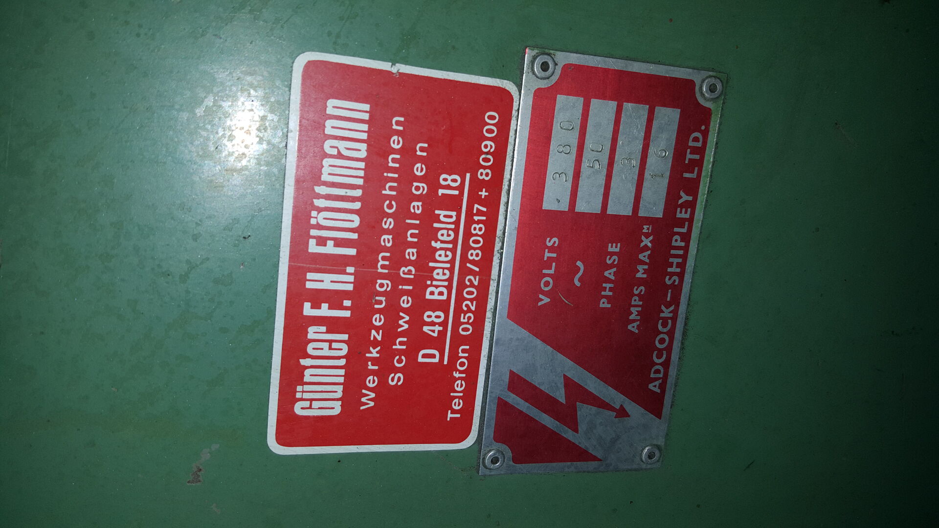

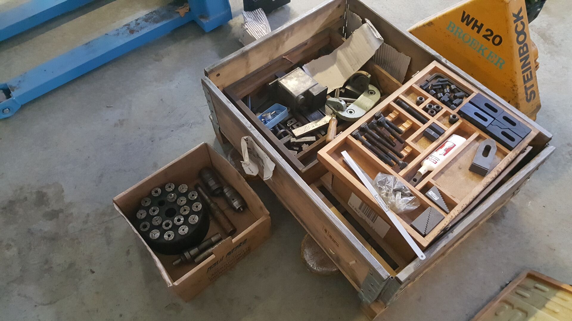

    Wie ich schon im Topic Eure neuste Anschaffung
    angekündigt habe, hab ich mir eine Fräse gekauft. Es handelt sich um eine gebrauchte Bridgeport Fräse. Ich hatte mir das gute Stück in Bad Lippspringe angeschaut und wir konnten und preislich direkt einigen. Eine Lieferung wurde mir auch angeboten, aber die sollte nochmal 200€ extra kosten. Fande ich zu teuer und hab es kurzerhand selbst gemacht.

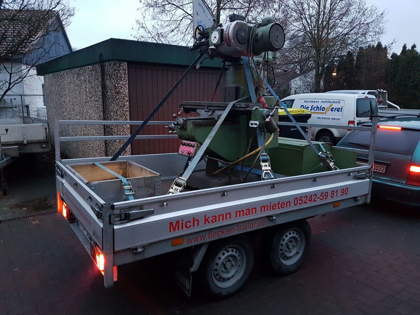

    Meine Kosten waren im Endeffekt: 15€ für einen Hänger, der diese Last aufnehmen darf und Benzinkosten für den hungrigen V6.Unter dem Strich immer noch Billiger als die 200€.
    Für die, die es interessiere, ich habe für die Maschine + Schraubstock +
    Teilkopf + Werkzeuge + Werkzeugschrank etc. 1250€ bezahlt.
    Meines Erachtens ein guter Preis für solide Technik.

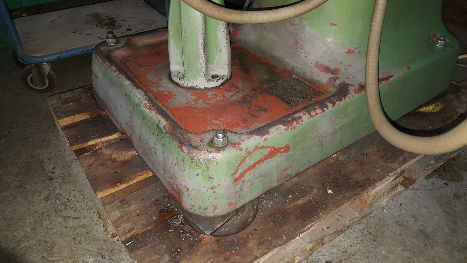

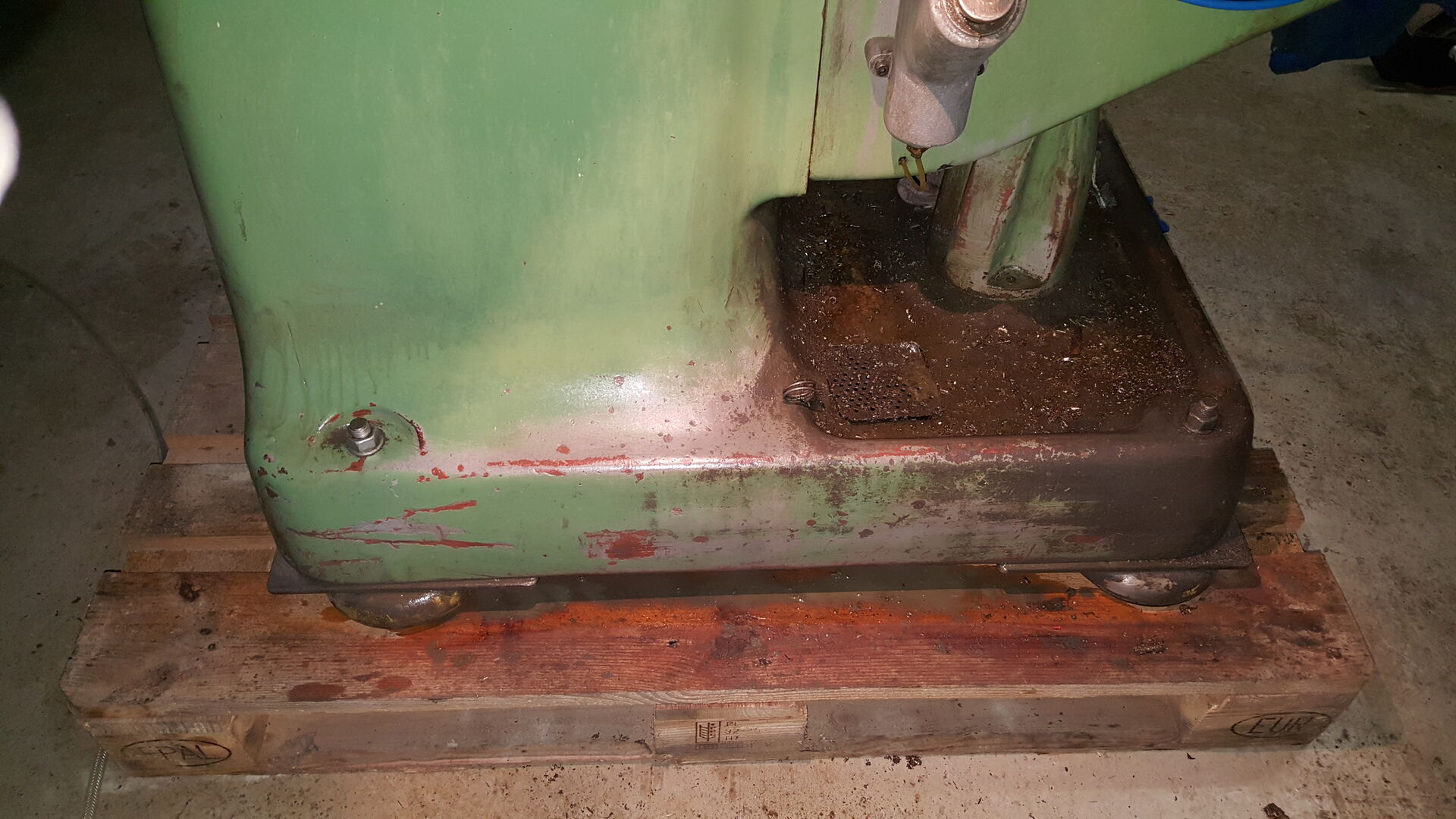

    Der Transport war ein wenig heikel, da wir wohl nicht richtig verladen haben :D nichts desto trotz sind wir angekommen mir der Maschine. Auf dem Hof angekommen musste sie dann runter vom Hänger was dann gut geklappt hat mit einem Stapler. Die Maschine wurde direkt auf eine Palette gestellt, damit ich sie noch herum fahren kann für die Wartung. 1 Tonne mit dem Hubwagen zu schieben ist schon ein Akt. Gerade dann wenn man eine Maschine drauf hat die relativ Kopflastig ist und schwangt.

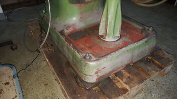

    Heute soll es daran gehen, eine Bestandsaufnahme zu machen. Wartung und Pflege hat diese Maschine selten gesehen. Ich werde mir vorerst ein Bild
    machen was gemacht werden muss, für den ersten betrieb. Ich will ungern mit ungeschmierten Führungen Fräsen und mit die Maschine zerstören.

    Schöne Maschine! Wie siehts denn mit der Ersatzteilversorgung aus?
    Ich hab auch mal eine Deckel FP2 geschossen für 500€ - hab die aber sofort wieder zu Geld gemacht,
    da ich in der Firma die CNC-Maschinen auch privat nutzen darf 8)

    Ersatzteilversorgung ist eine gute Frage. Soweit ich das verstanden habe. Ist das eine Art Lizenzbau die aus England kommt. Die Ursprungsfirma kommt aus Amerika. Aktuell gibt es wohl neue Maschinen, sprich CNC Fräsen von Bridgeport aber die Firma wurde glaube ich aufgekauft von dem netten Chinamann aufgekauft. Also wer weiß wie die Qualität der neuen Maschinen ist.
    Das Gute ist ja das in solchen Maschinen keine Raketentechnik steckt. Schwalbenschwanzführungen, Trapezgewindestangen mit den dazugehörigen Buchsen, paar Kugellager.
    Kommt man irgendwie dran hoffe ich :D bzw. kann man instandsetzen. Ich bin ehrlich ich weis momentan noch nicht was auf mich zu kommt. Keilriemen muss definitiv neu. Wenn ich das richtig verstanden habe, hat der Vorbesitzer die Maschine seit ca 1984 bei sich und nichts dran gemacht. Hat aber auch nur Rohre damit gebohrt. Meine Hoffnung ist das die Maschine kaum was abbekommen hat aber das wird sich zeigen.
    Hier gibt es noch ein richtig ales geile Prospekt der Maschine. Total cool finde ich:

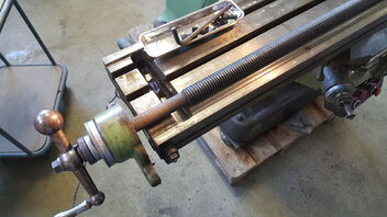

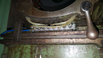

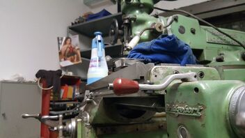

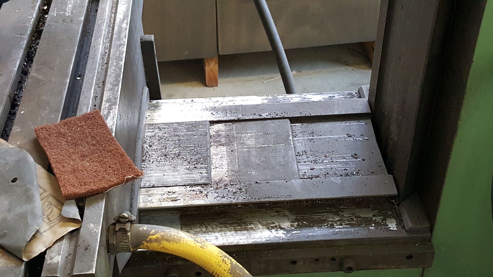

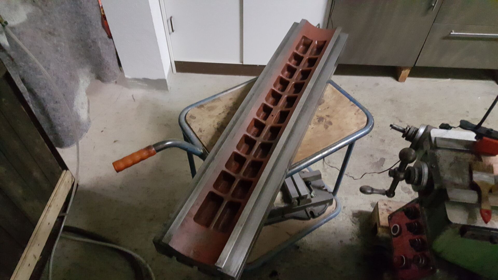

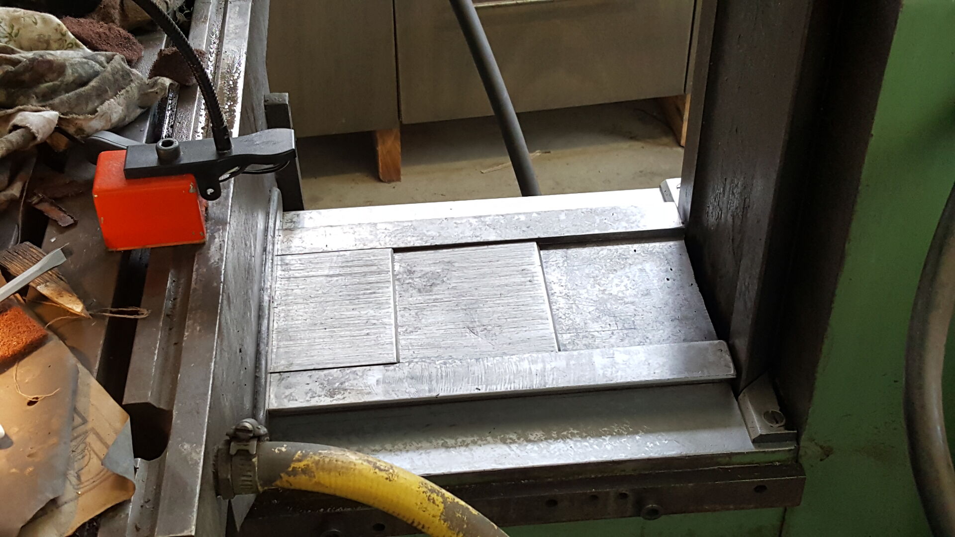

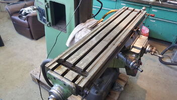

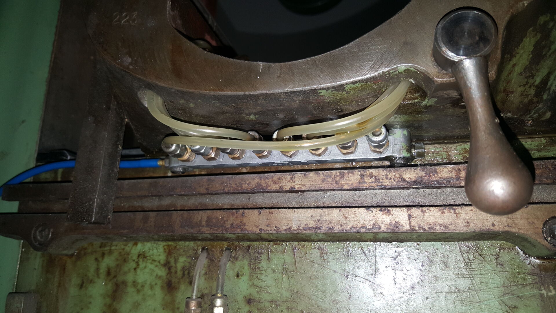

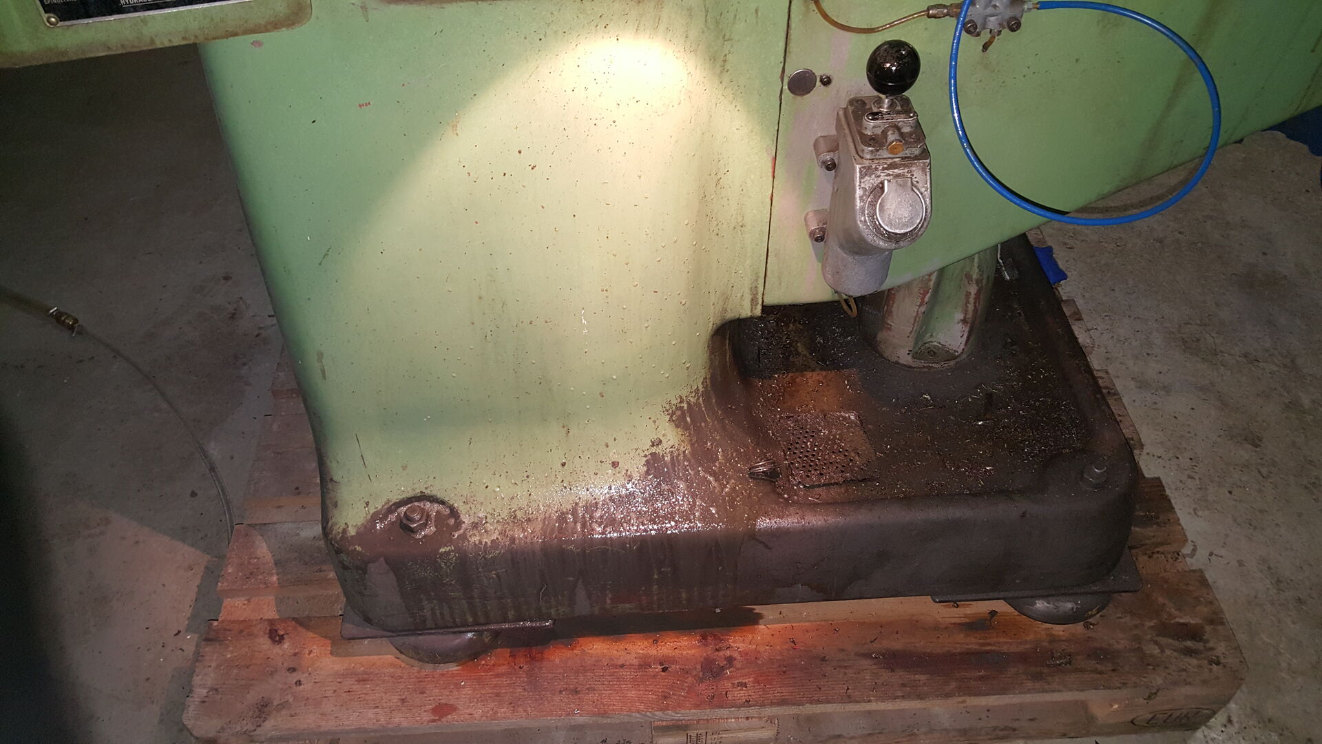

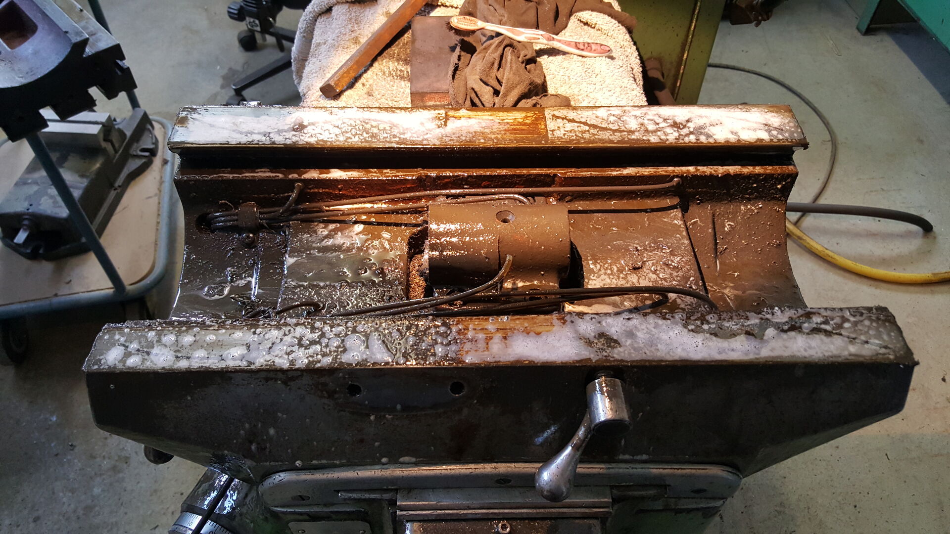

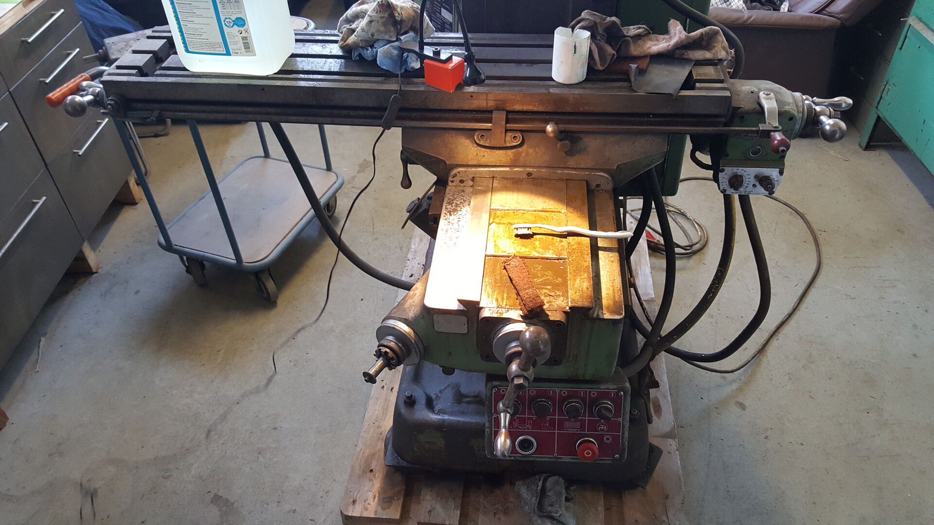

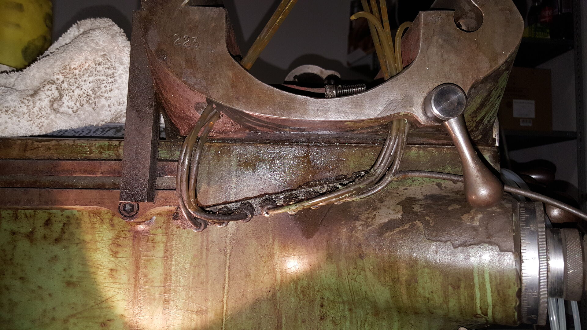

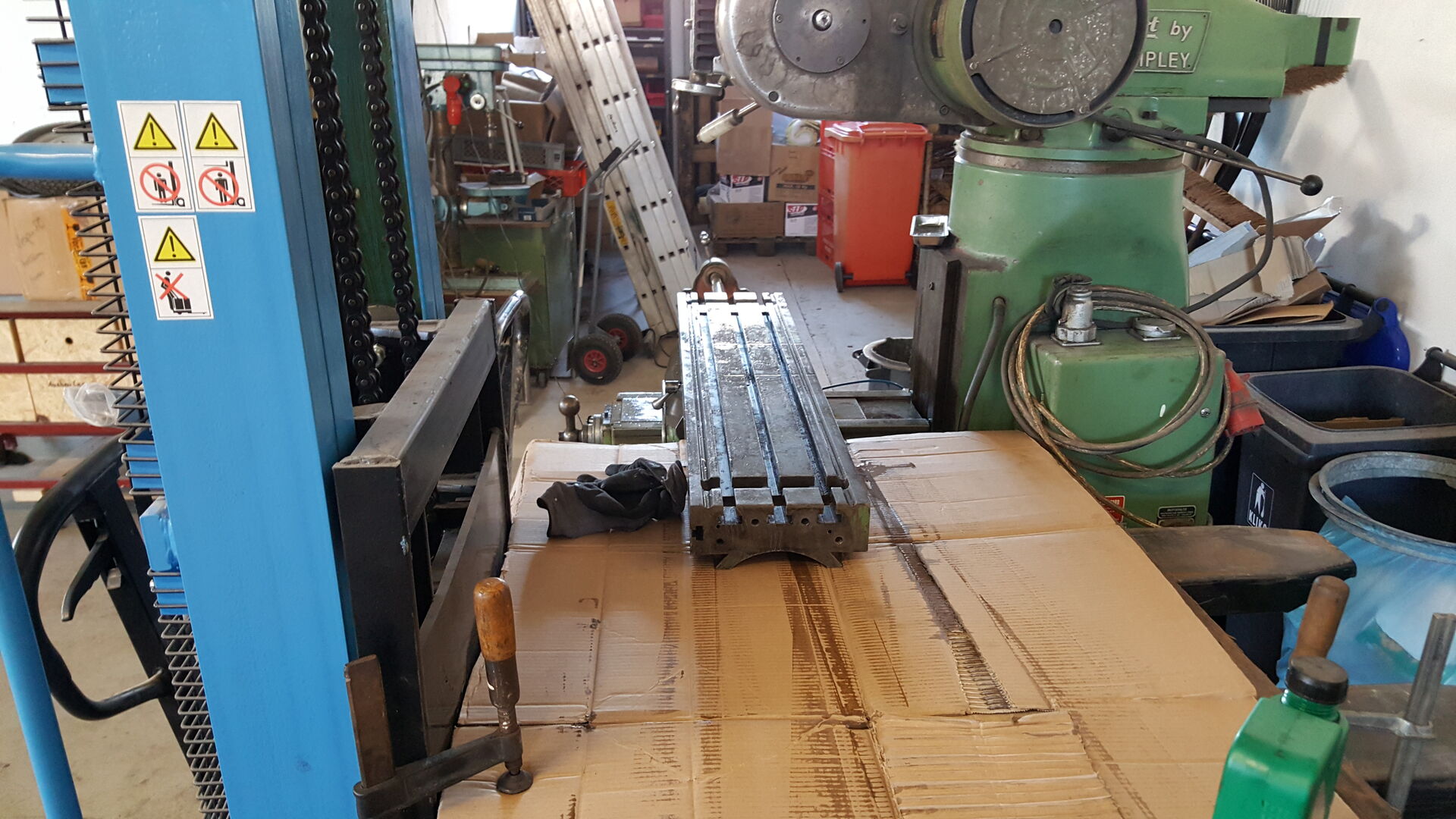

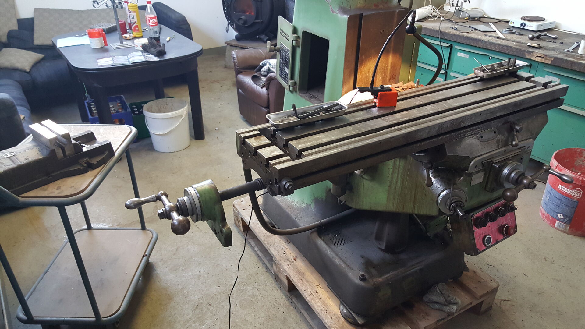

    Hab gestern mal, den ganzen Tag die Maschine sauber gemacht. Was heißt Maschine, im Grunde nur die Flächen auf denen die Achsen fahren. Zu mehr bin ich noch nicht gekommen. Da war so viel Dreck drauf das man die kaum bewegen konnte. Die Y Achse lief nach dem Reinigen und Ölen Butter weich. Da bestand erst mal kein Handlungsbedarf. Die X Achse ging nur sehr mühsam. Ich hab mich dazu entschieden, sie komplett zu demontieren. Alles kein Akt, wenn man das Prinzip verstanden hat. Hab definitiv mehr Stunden mit Putzen verbracht als mit Schrauben. Aber das Ergebnis kann ich sehen lassen. Die Zentralschmierung war defekt. Der Vorbesitzer hätte sie einfach Durch einen neuen Schlauch reparieren können. Hat er aber nicht. Hab kurzerhand im Industriebedarf neue Schläuche organisiert und alles getauscht. Vorerst nur die, die zum Verteiler gehen. Die Pumpe für das Öl funktioniert soweit. Sie Pumpt und das Öl kommt überall an. Werde sie nur sauber machen und mit frischen Öl befüllen.
    Der Tisch ist soweit wieder montiert. Ich muss nun das Spiel der Achse und der Spindel einstellen.

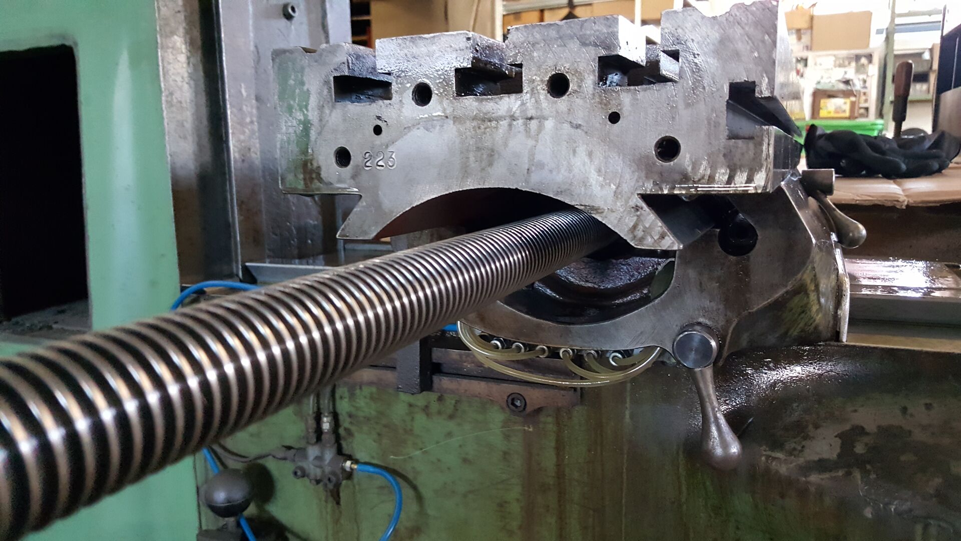

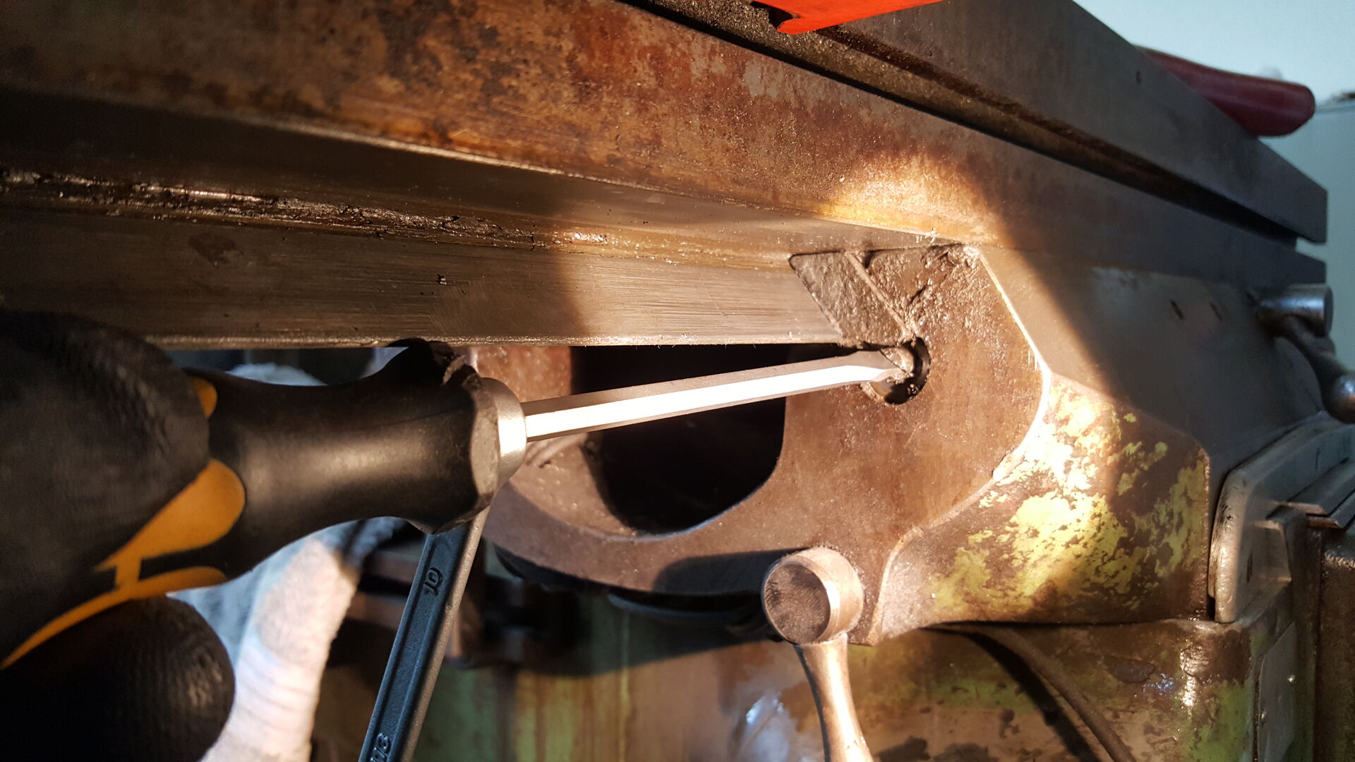

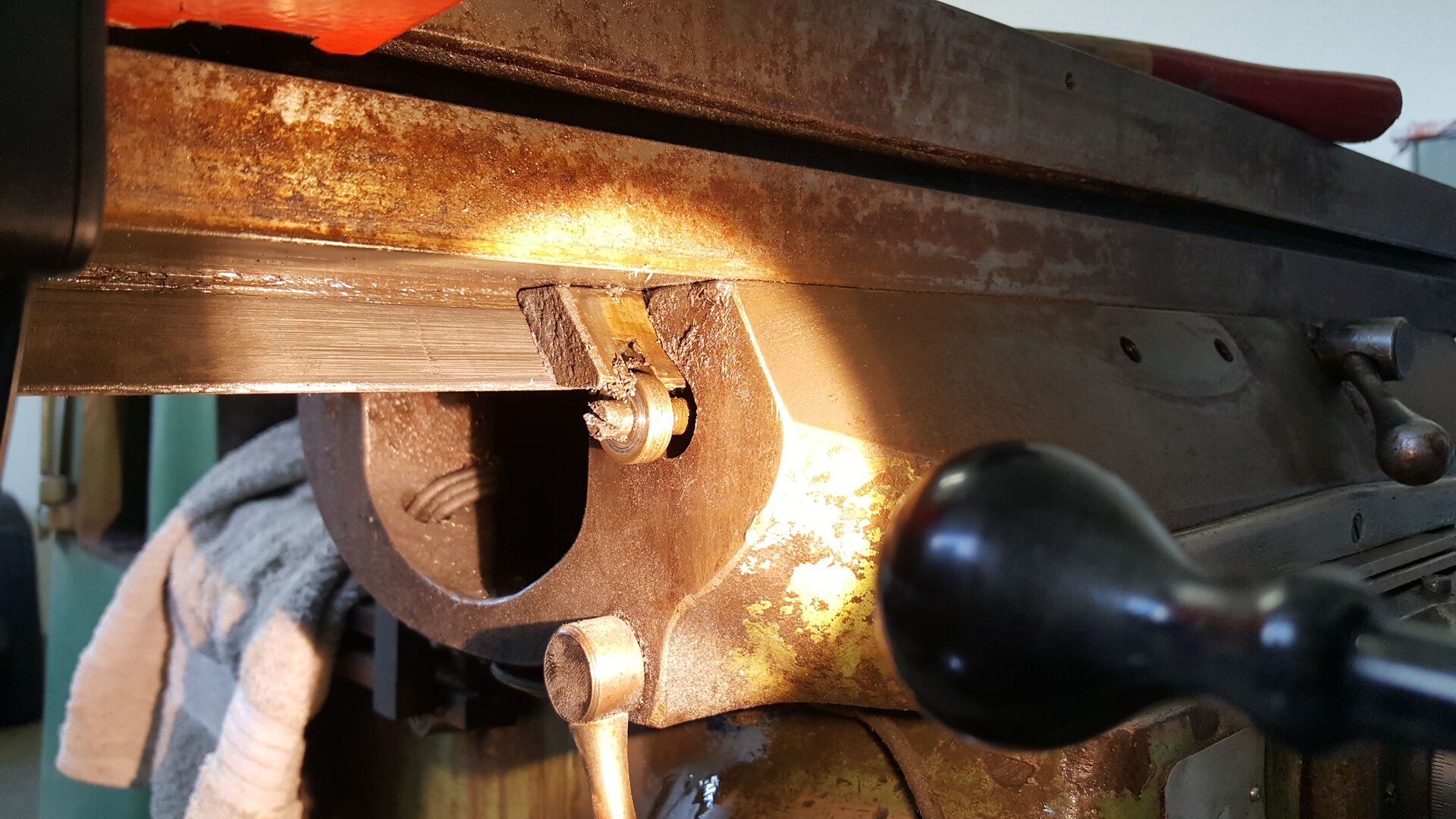

    Danke. Ich würde sagen einfach mal kaufen. Wenn man erst mal eine hat fällt einem immer etwas ein, was man damit machen kann.

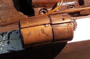

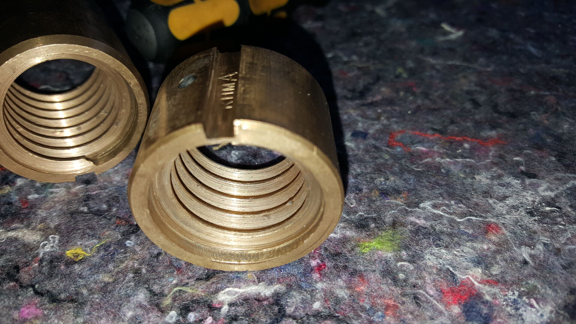

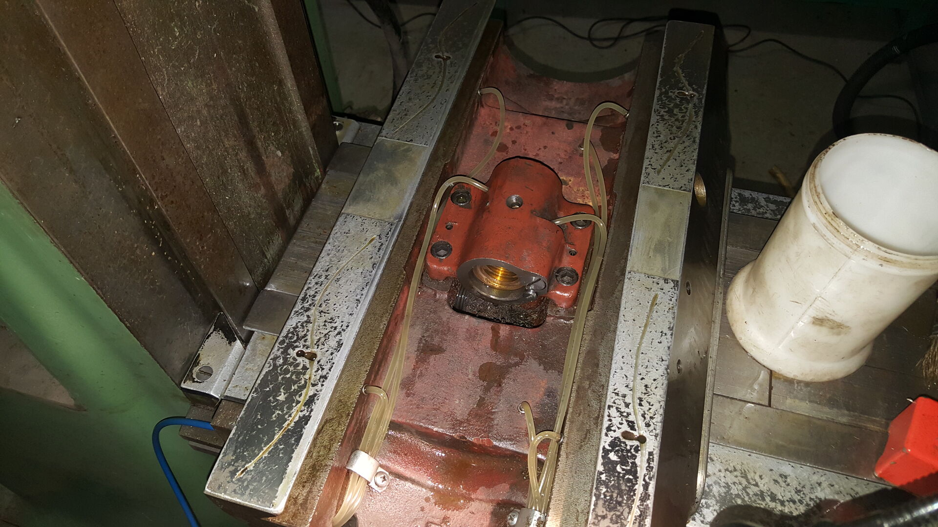

    Hab Versucht das Spiel der X Achse einzustellen und musste feststellen das meine Trapezgewindemutter () kaputt ist.
    Gibt wohl Anleitungen wie man sie dennoch einstellen kann, was eigendlich kein Problem darstellt. Mein Problem liegt eher darin, das die Mutter schon gut abgerockt ist und nicht mehr viel Flanke Besitz. Heißt also das wenn ich es einstelle und weiter verwende, irgendwann keine Flanken mehr haben und nichts mehr geht.
    Der nette Amerikaner hat aber noch welche. Ich denke das ich direkt für alle drei Achsen die Buchsen neu bestelle. Gerade dann wenn man Versandkosten von 50€ hat :D

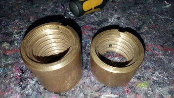

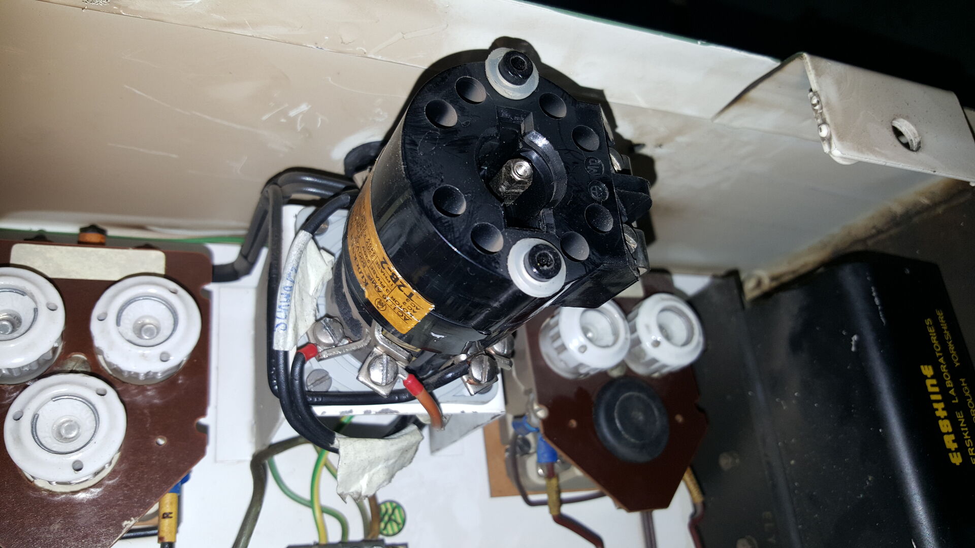

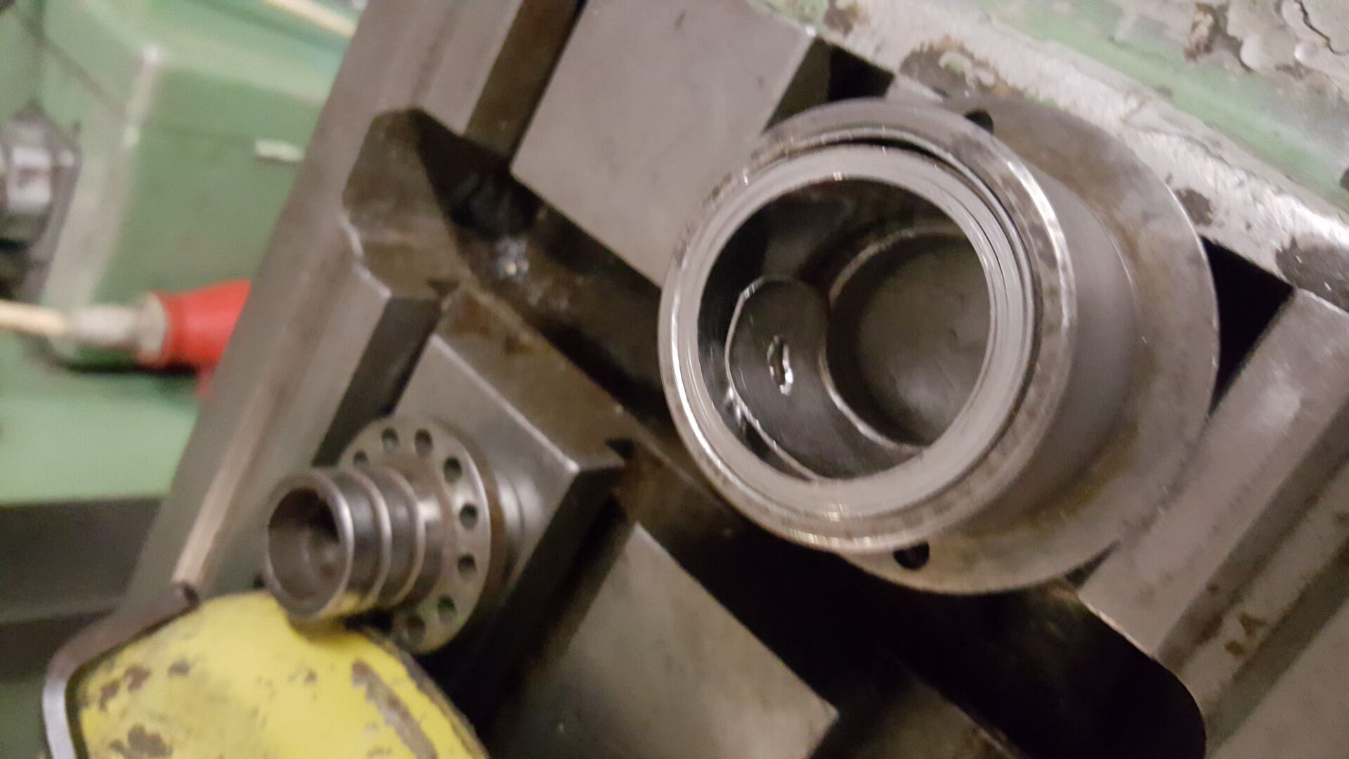

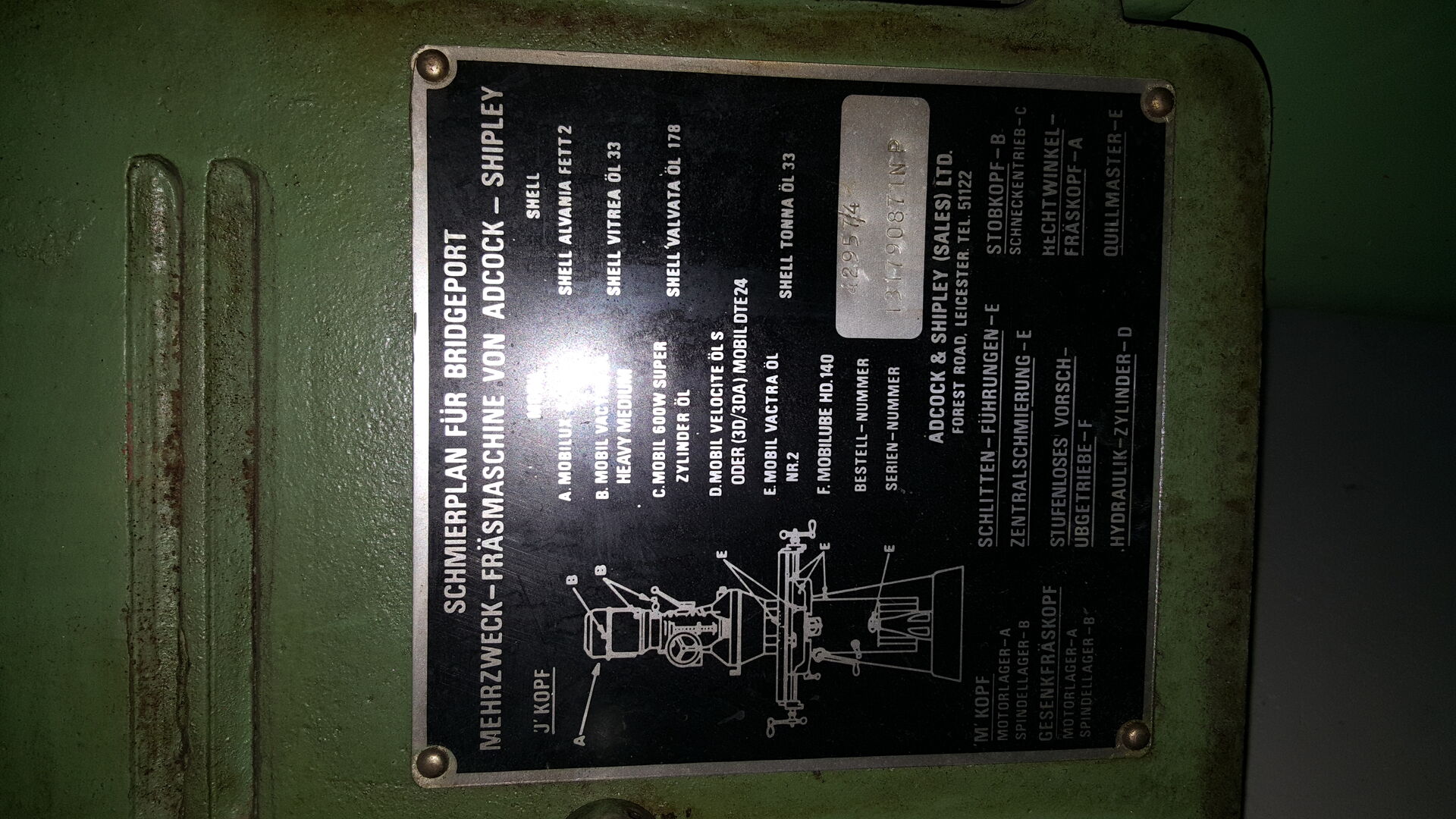

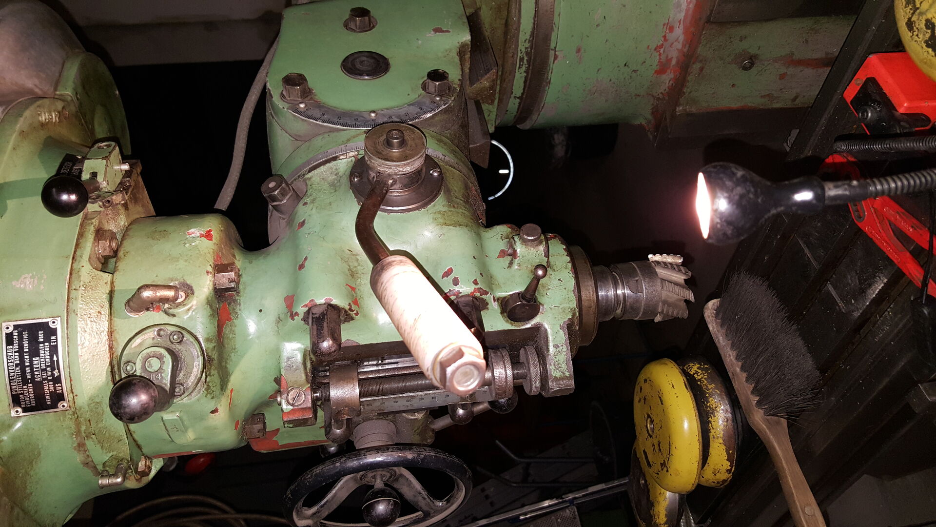

    Hab mich jetzt doch dazu entschieden, vorerst doch die Spindeln nachzustellen. Ich weiß zwar nicht wie lange das alles halten wird, aber ich kann ja die neuen schon mal bestellen und bis dahin mit den alten arbeiten.
    Man denkt sich, dass so eine Maschine kompliziert ist, aber ich habe ein komplettes Handbuch für die Maschine gefunden mit Wartungsanleitung usw. Für so was, liebe ich ja das Internet. Da findet man fast alles.

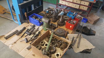

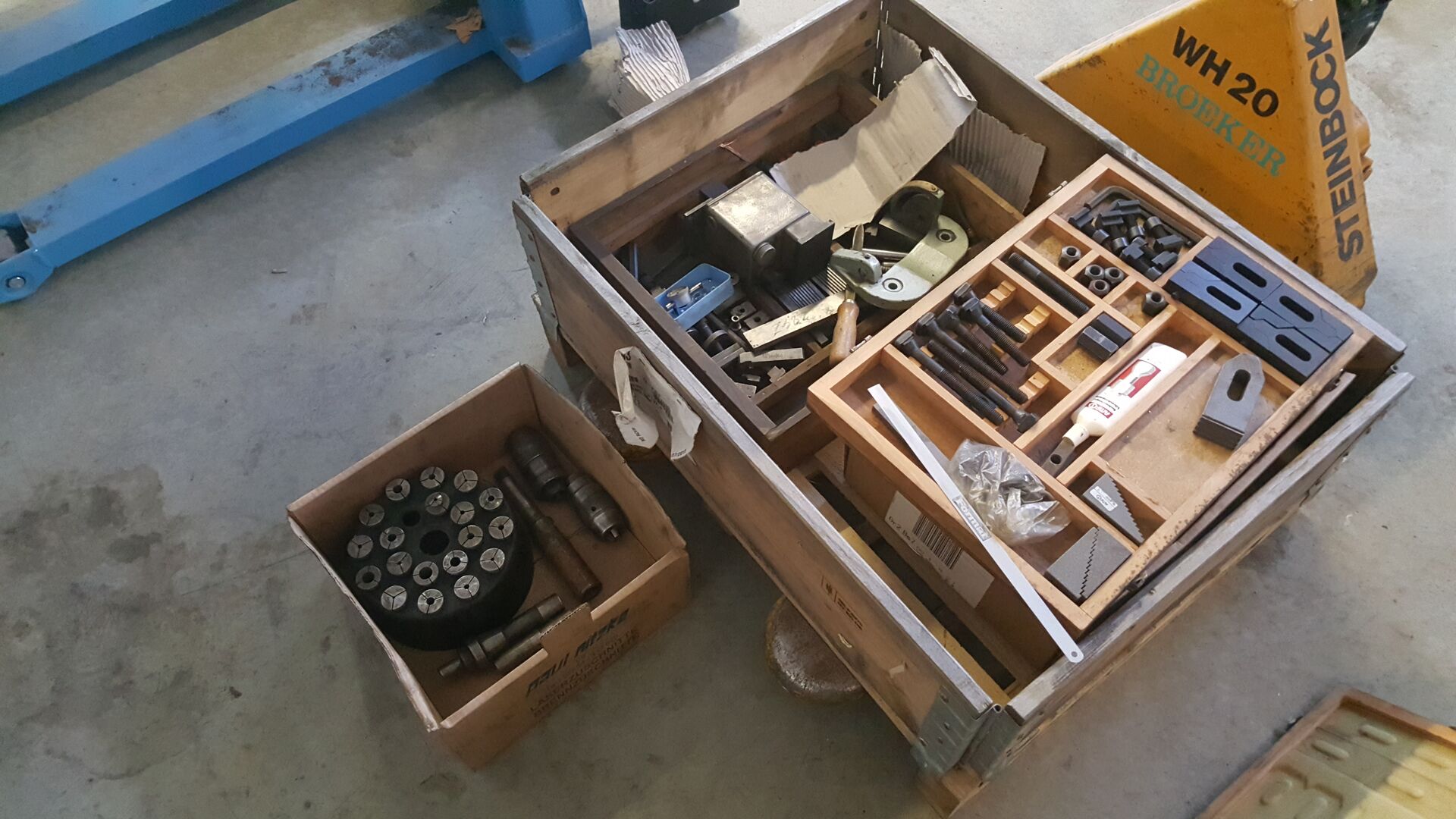

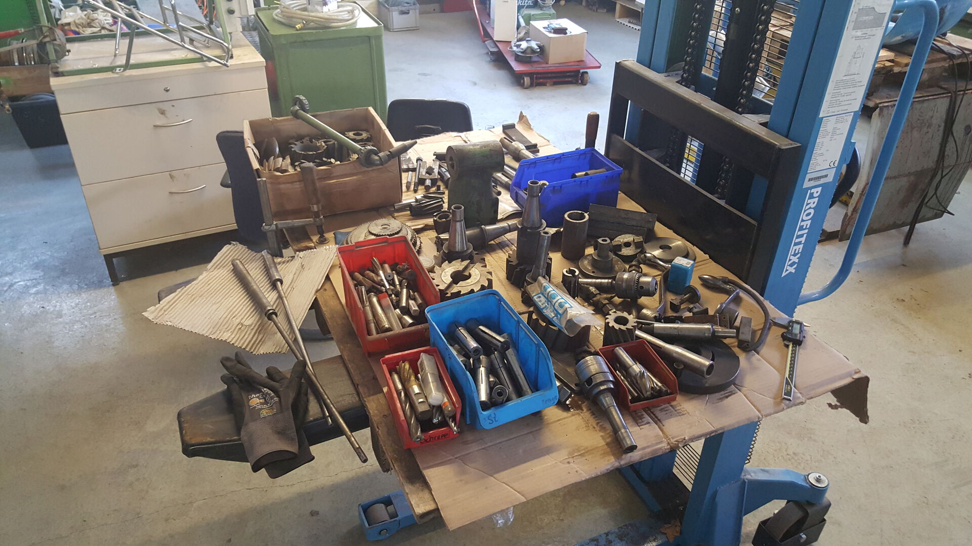

    Hab mal die Werkzeuge begutachtet die mit dabei waren. Vieles brauch ich zwar nicht aber habe ist immer besser als brauchen. Ein paar Spindelwerkzeuge und Bohrer wären nett gewesen aber was noch nicht da ist, kann ja noch gekauft werden.

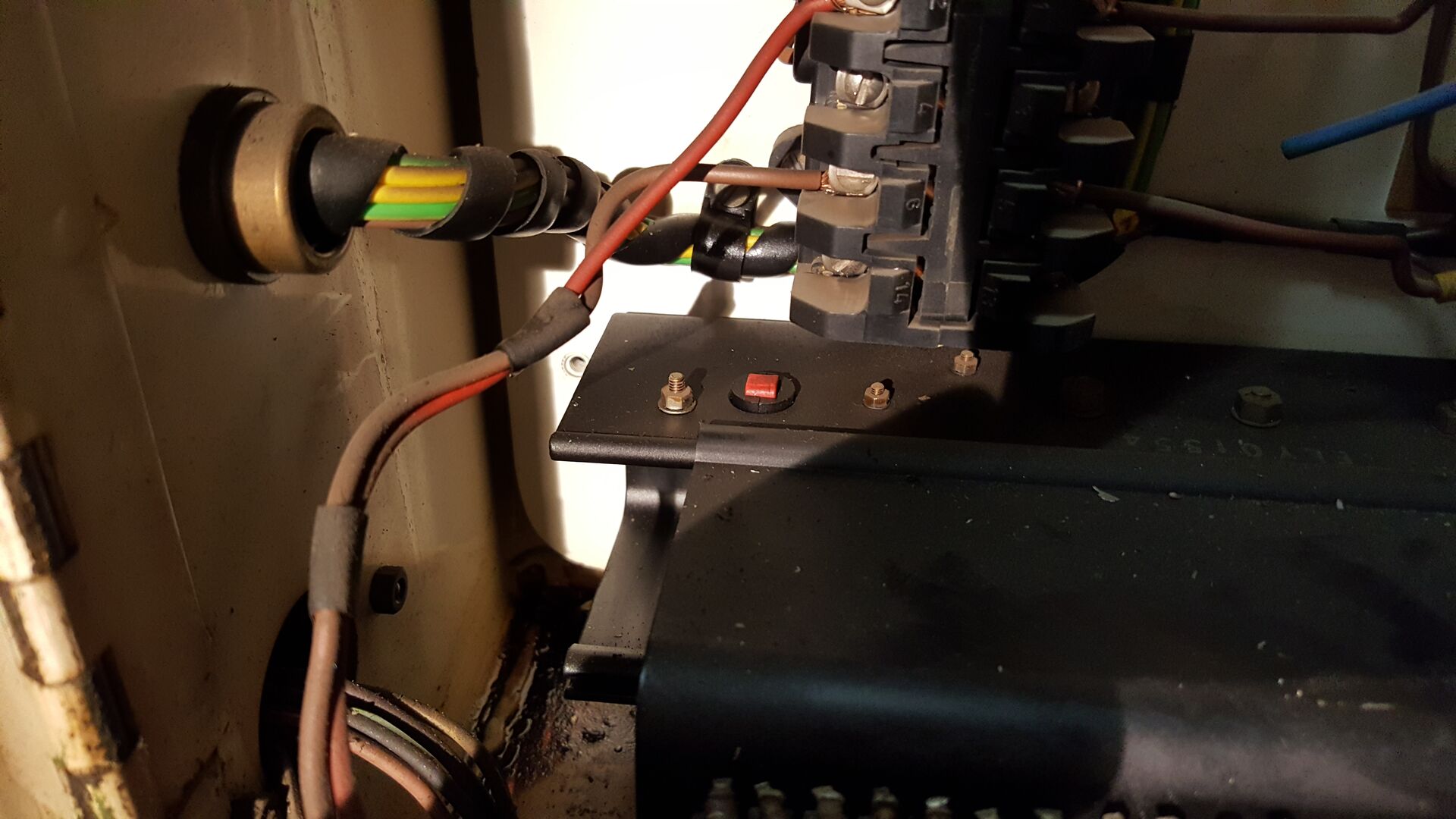

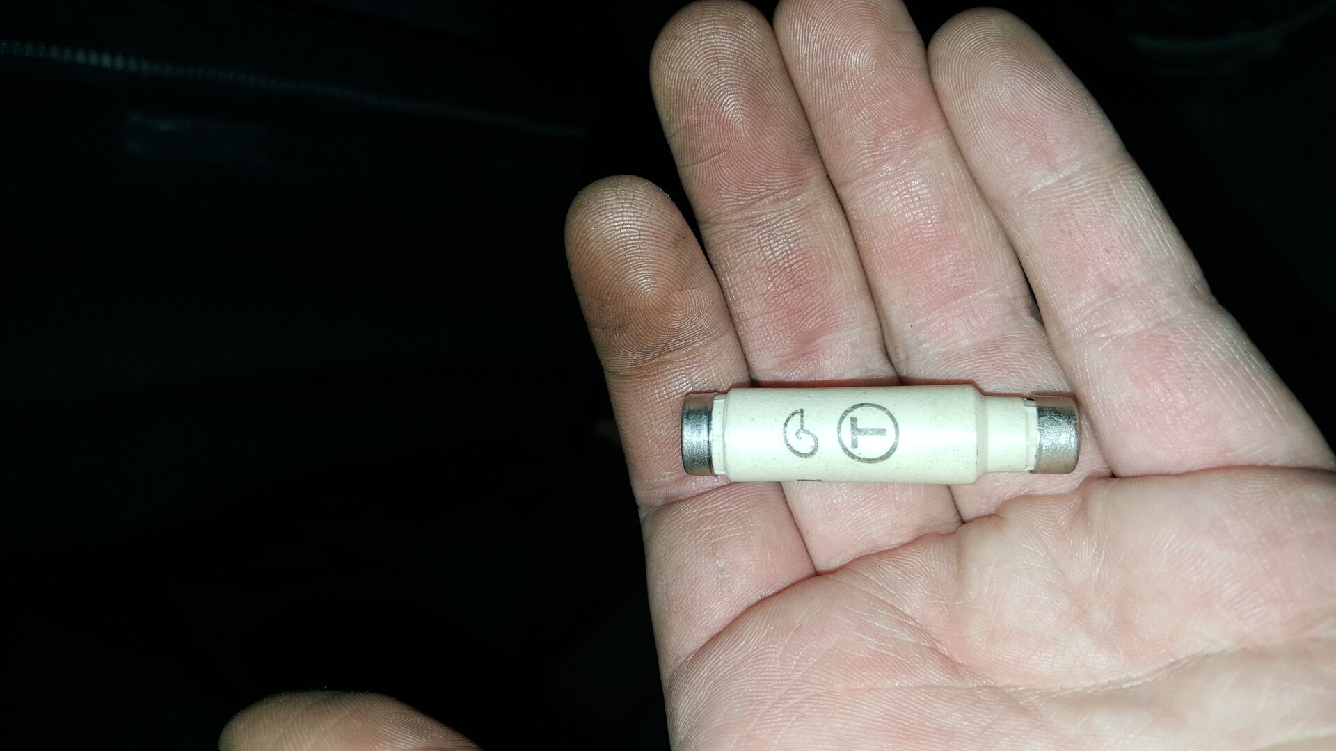

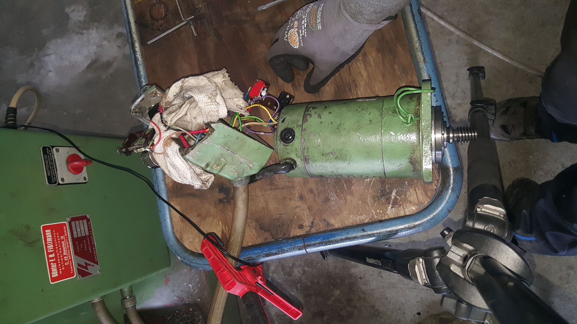

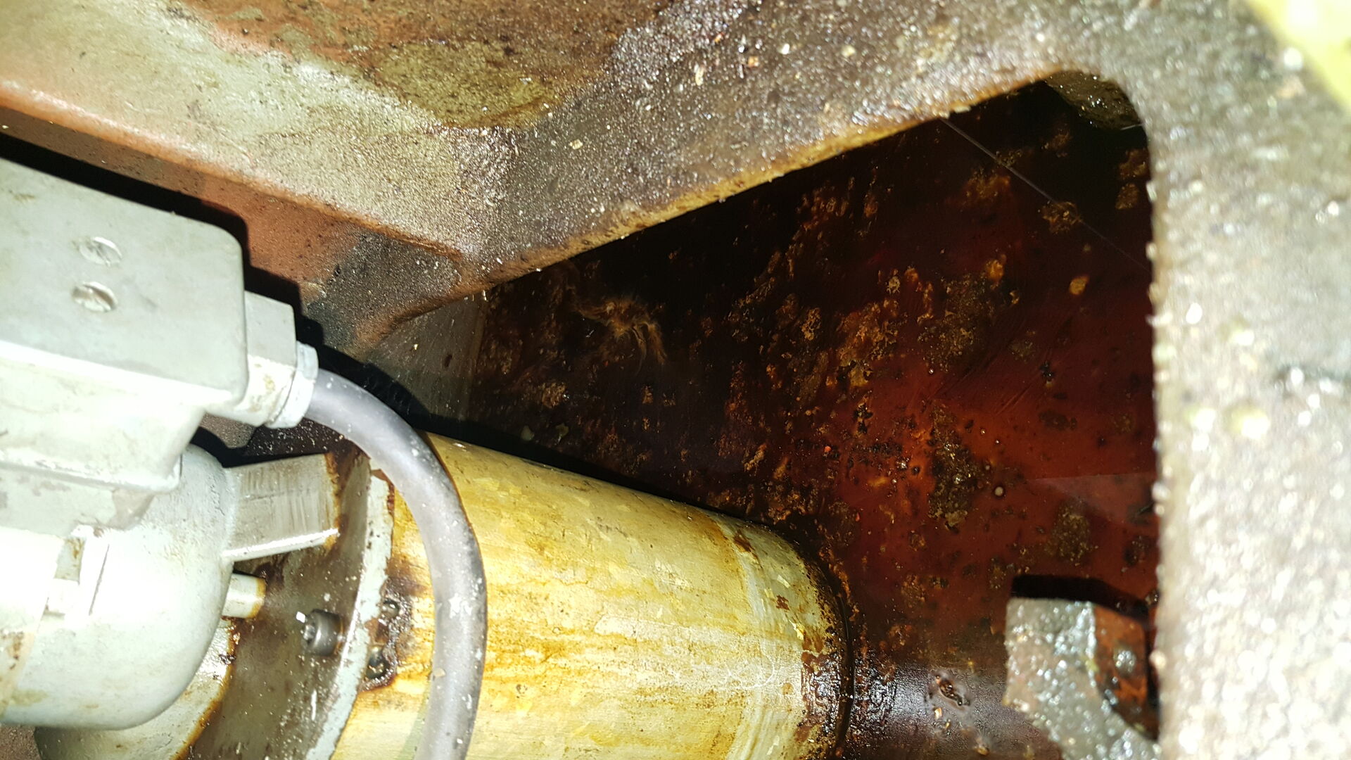

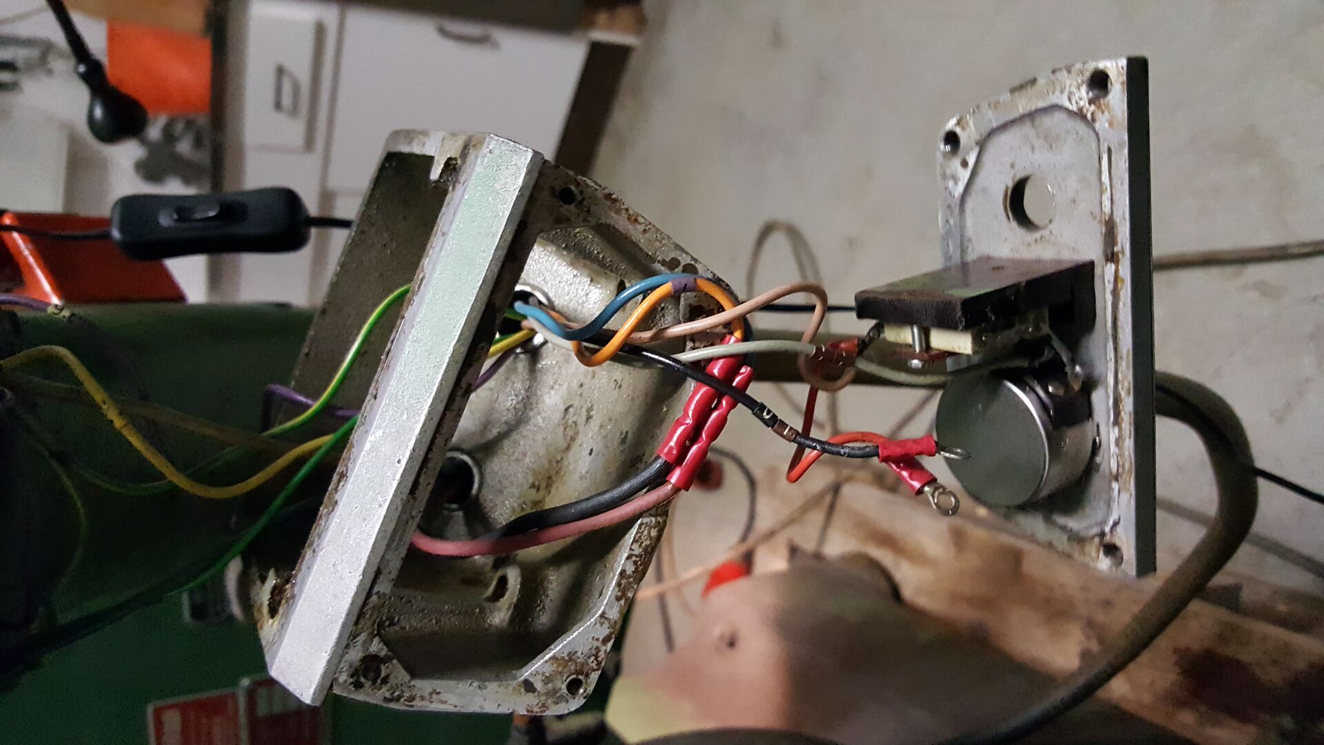

    Nachdem ich mich an den Vorschub der X Achse gewagt habe, hat sich das Problem ganz schnell selbst geklärt, es war einfach nur der Überlastschalter rausgeflogen. Heißt also, das eigentlich alles funktioniert. Ich bin aber nicht so ganz zufrieden mit der Geschwindigkeit. Mir kommt es vor als wäre das doch sehr Langsam. Ich werde das nochmals prüfen.

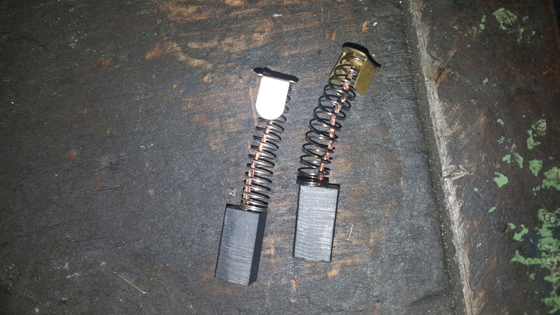

    Auch brauche ich neue Kohlen für den Antriebsmotor. Der Vorbesitzer, hatte welche eingebaut die da gar nicht rein passen. Zumindest war die eine Kohle so lang, dass man die Verschlusskappen dafür nicht schließen konnte. Hab dann die Kohle, die Feder und den Leiter für den Strom, gekürzt. Hat wohl funktioniert, weil sonst würde der Tisch sich nicht bewegen.

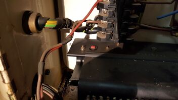

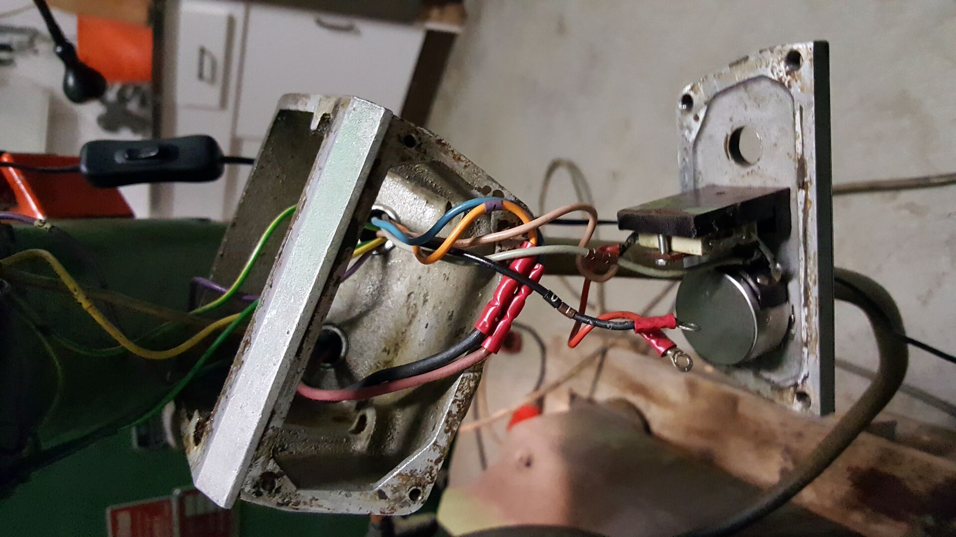

    Einen neuen Taster für den Eilgang werde ich wohl auch brauchen. Aktuell ist ein Druckschalter verbaut was nicht so ganz richtig ist. Der Eilgang soll nur dann funktionieren, wenn man den Knopf drückt.

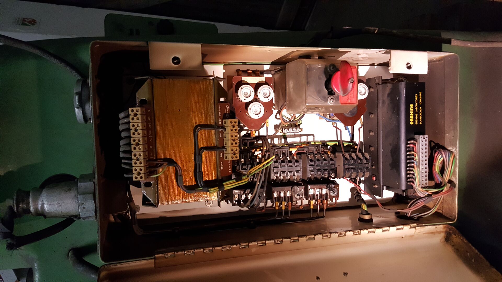

    Die Stromzufuhr funktionierte soweit, musste aber mal mit einer ordentlichen Kabelverschraubung verstehen werden. Jemand hatte auf das Kabel, im Schaltschrank, einen Schlauch drübergezogen, und den dann mit Isolierband festgeklebt. Der Wulst aus Schlauch und Isolierband sollte verhindern das man das Kabel herausziehen kann. Also sehr professionell gelöst…. Nicht. Hab leider kein Foto von dem Pfusch gemacht.

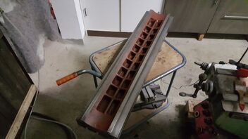

    Viele Stunden sind bis jetzt nur für das Putzen drauf gegangen. Ich hatte mich nach einen guten Maschinenreiniger umgeschaut und bin dann auf den Reiniger von Strenge aufmerksam geworden. Ist zwar kein Bio, aber den Dreck hätte man auch nicht mit Gurkenwasser abbekommen. Zur meinen Erstaunen ist die Farbe drauf geblieben. Ursprünglich ist die Maschine Grau gewesen. Aktuell ist sie Grün und darunter sieht man teilweise die berühmte Rote Grundierung. Falls ich mal die ganze Maschine demontiere, wird sie wieder Grau gestrichen.
    Wenn ihr euch die Bilder vorher anguckt dann werdet ihr die Unterschiede sehen. Ich bin total begeistert das es wieder sauber ist.
    Dem Vorbesitzer würde ich am liebsten in den Schraubstock spannen. Verstehe nicht wie man so eine Maschine so verranzen lassen kann. Er hätte mehr Geld bekommen können, wenn er einfach eine Saubere Maschine verkauft hätte. Ist aber besser für mich gewesen ;)

    • January 9, 2017 at 22:01

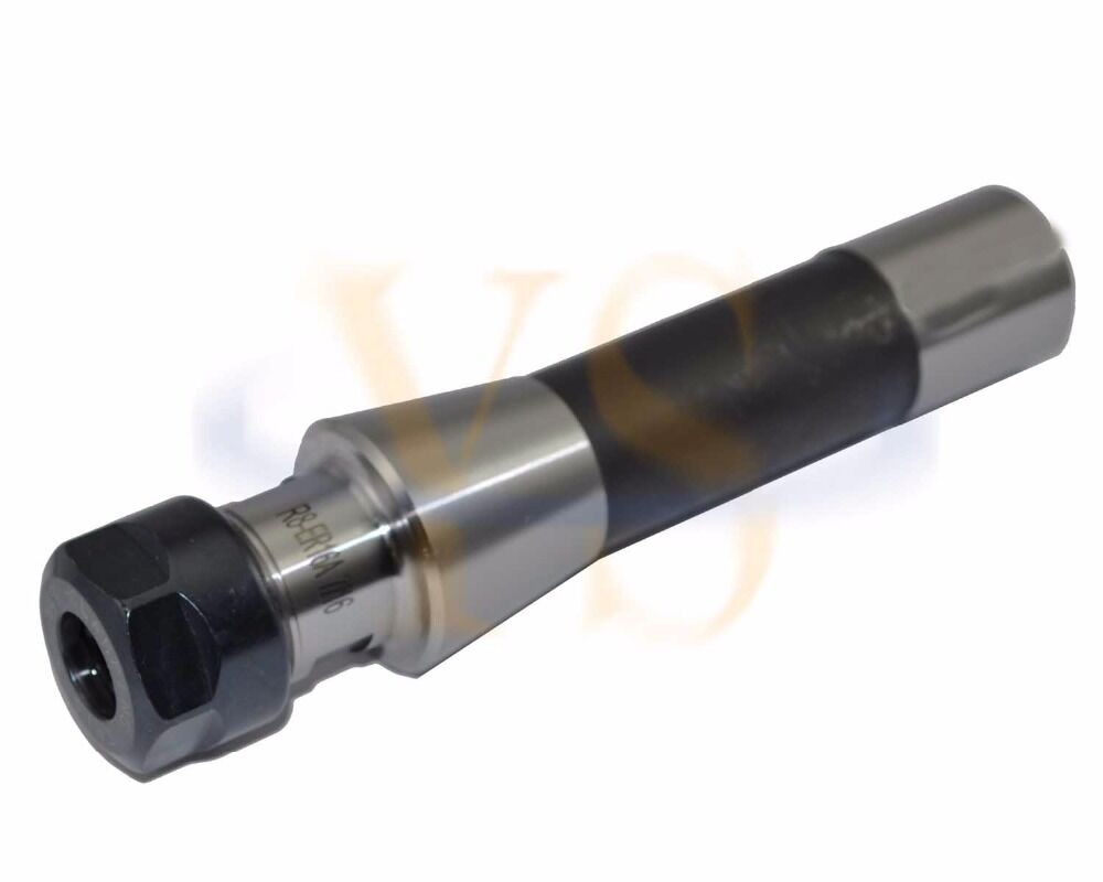

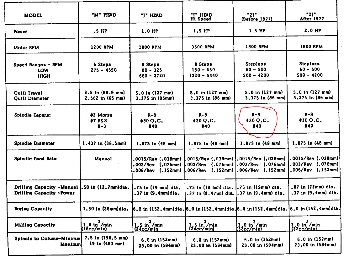

    Was hast du denn für Werkzeugaufnahmen / Aufnahmekegel?
    Hab noch einige Spindelwerkzeuge liegen, auch von älteren Maschinen!
    Gruss
  • ezio_auditore
    402
    3,587
    612
    • January 9, 2017 at 22:22

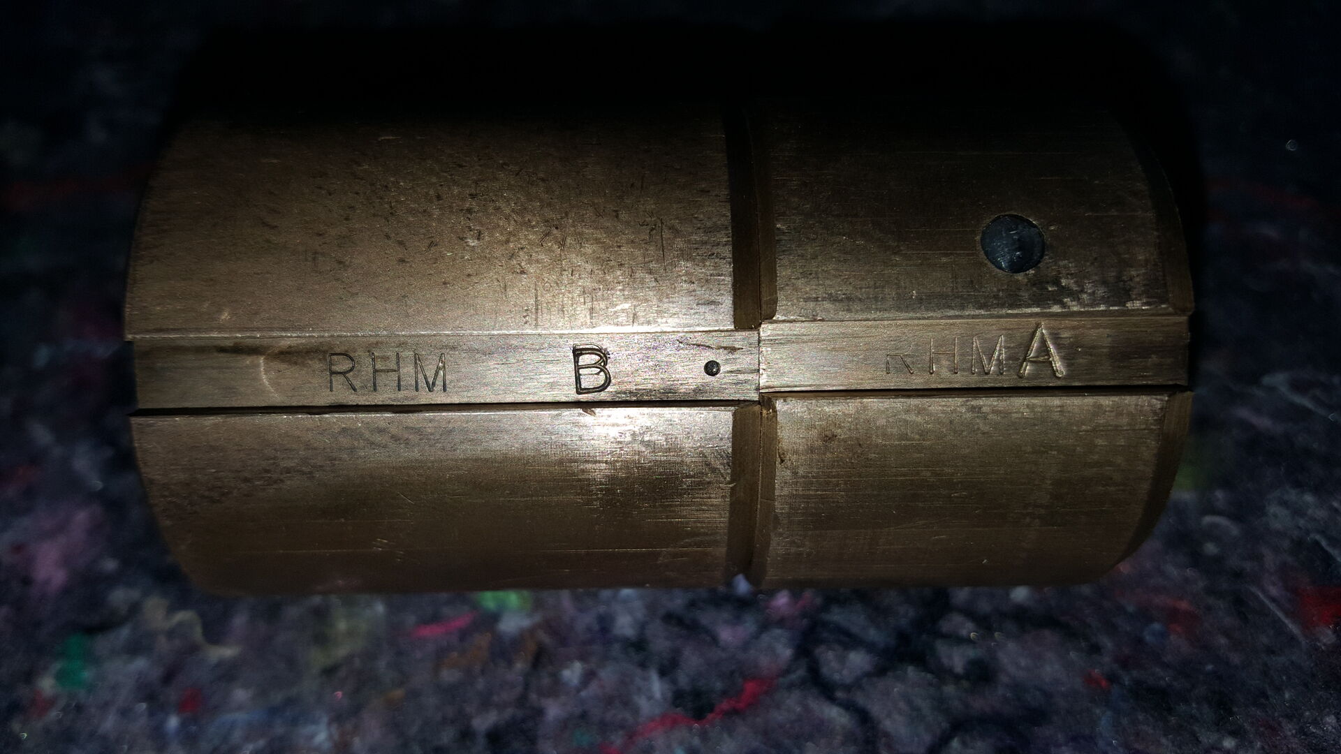

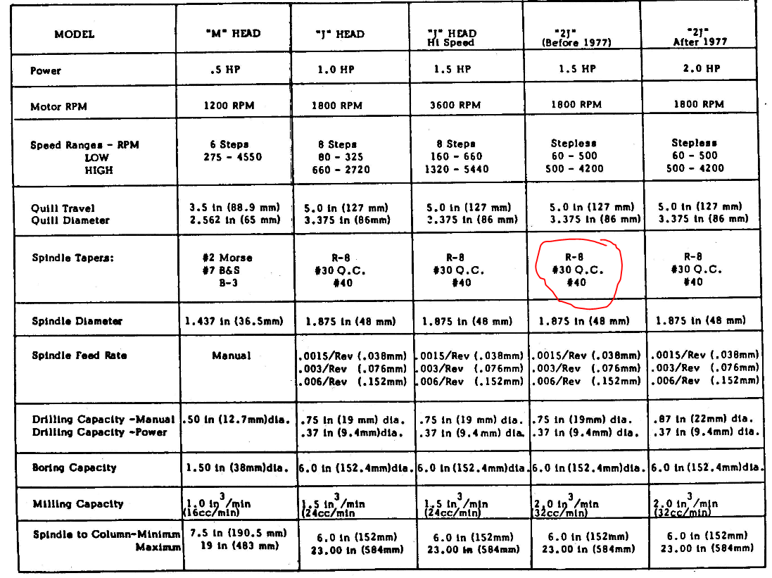

    @ powerdrake4: Will es gern einmal Ordentlich haben von daher auch der Aufwand :) Deine hab ich vorhin gesehen. Geiles Gerät :)
    @ Tanatos: Ich hab eine R8 Aufnahme. Hab paar Spannhülsen dafür mit dabei bekomme. Kannte ich vorher nicht. Hab damals mit Morsekegel und SK40 gearbeitet. Diese R8 Geschichte ist mir neu. Falls du was hast was du vielleicht abgeben willst können wir gern einmal drüber reden.

    • January 9, 2017 at 22:41
    wenn das sowas ist, dann kann ich leider nicht helfen.
    SK & BT in vielen Grössen hätte ich da.
    Schade, wenn mal was auftauchen sollte, dann meld ich mich.
  • ezio_auditore
    402
    3,587
    612
    • January 10, 2017 at 07:02
    Ja das sind solche Aufnahmen. Schade. Aber danke für deine Mühe freut mich :)

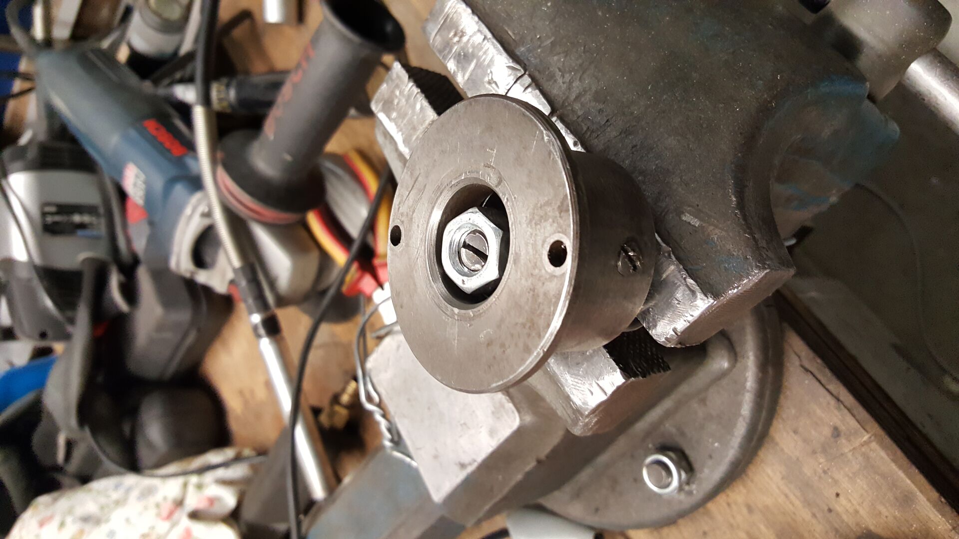

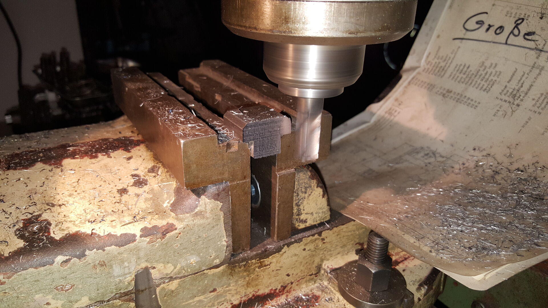

    • March 15, 2017 at 08:52
    Hat sich wieder bisschen was getan.

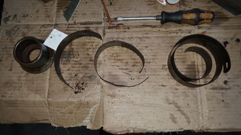

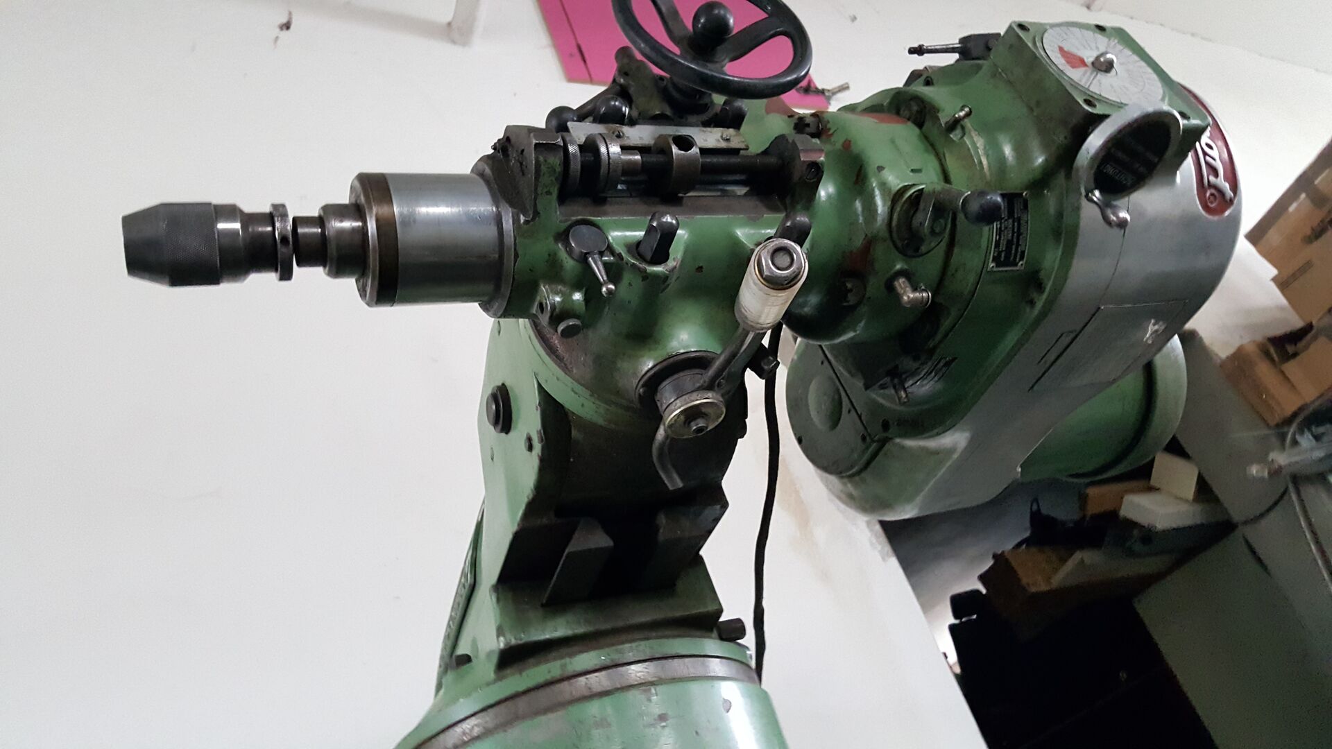

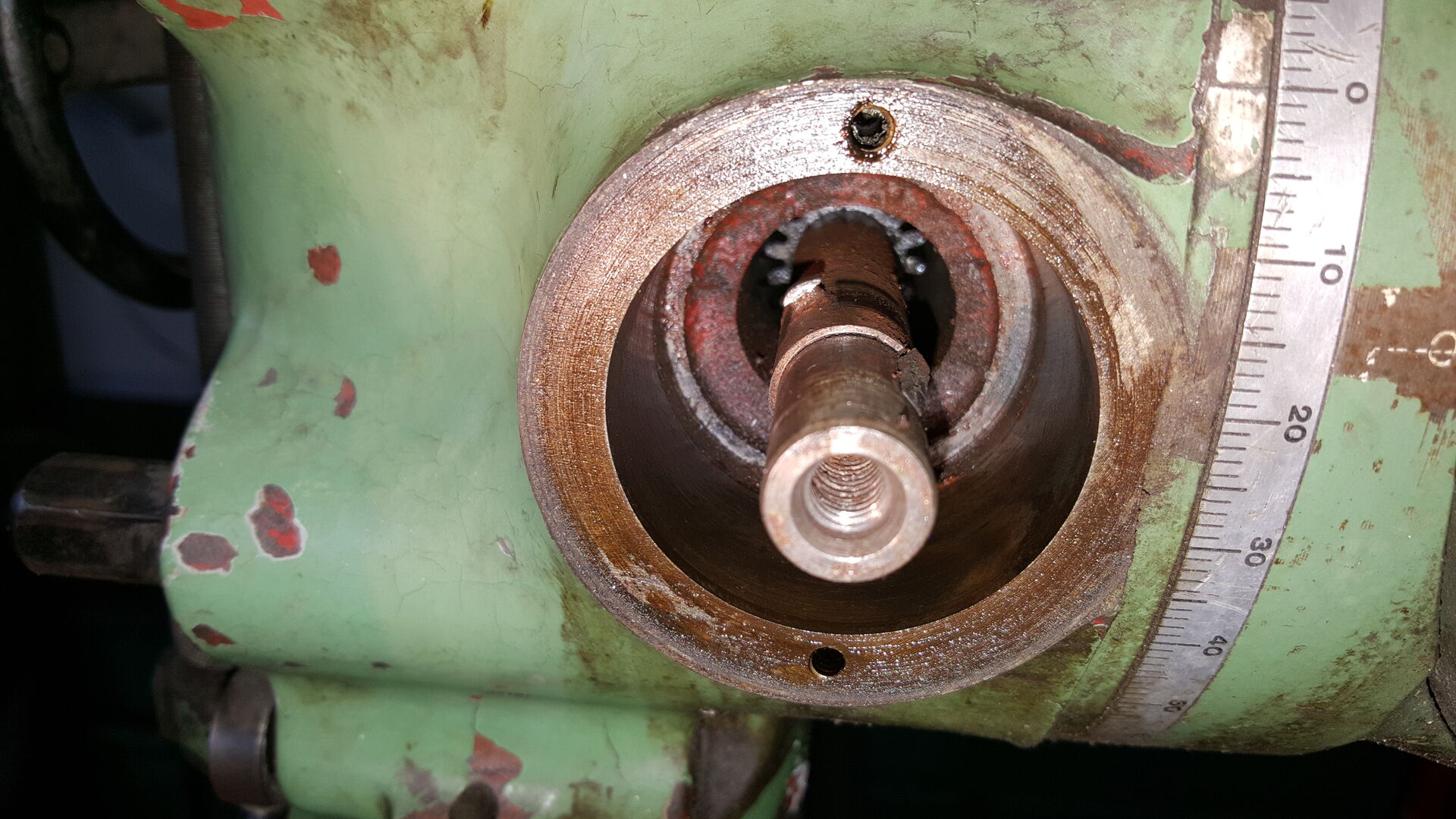

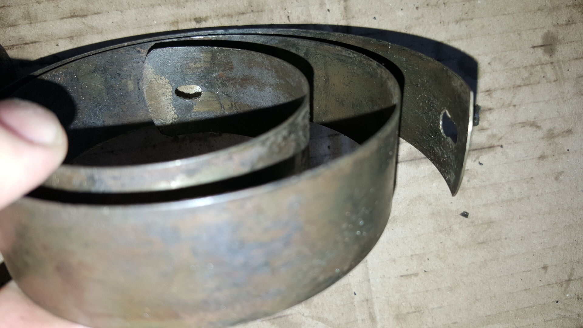

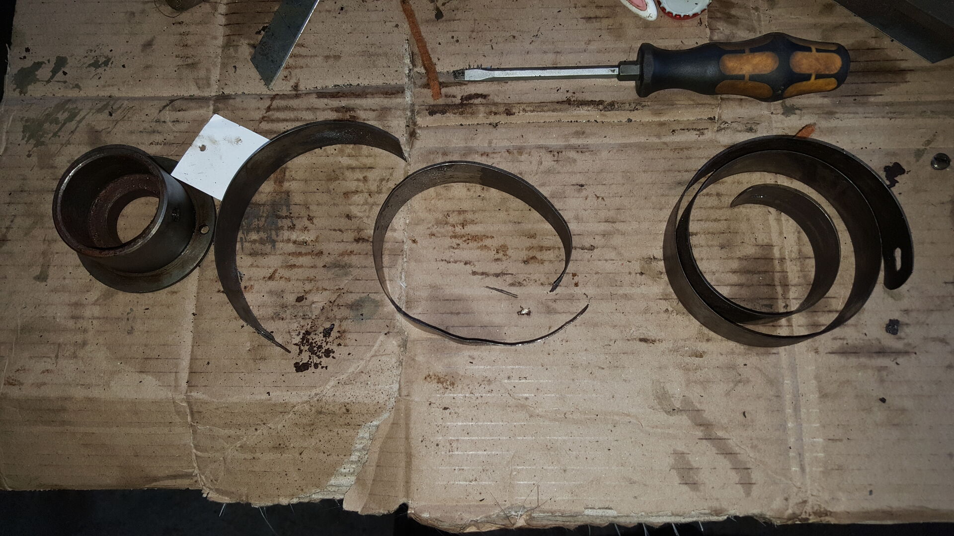

    Mir ist die Rückhohlfeder der Pinole gebrochen. Ärgerlich da sie am Anfang noch ganz gut funktioniert hatte und jetzt erst kaputt gegangen ist. Hab mir Material bestellt und mit selber eine gedreht. Funktioniert soweit, aber ist nicht ganz so einfach gewesen. Umso schöner das es jetzt geklappt hat.

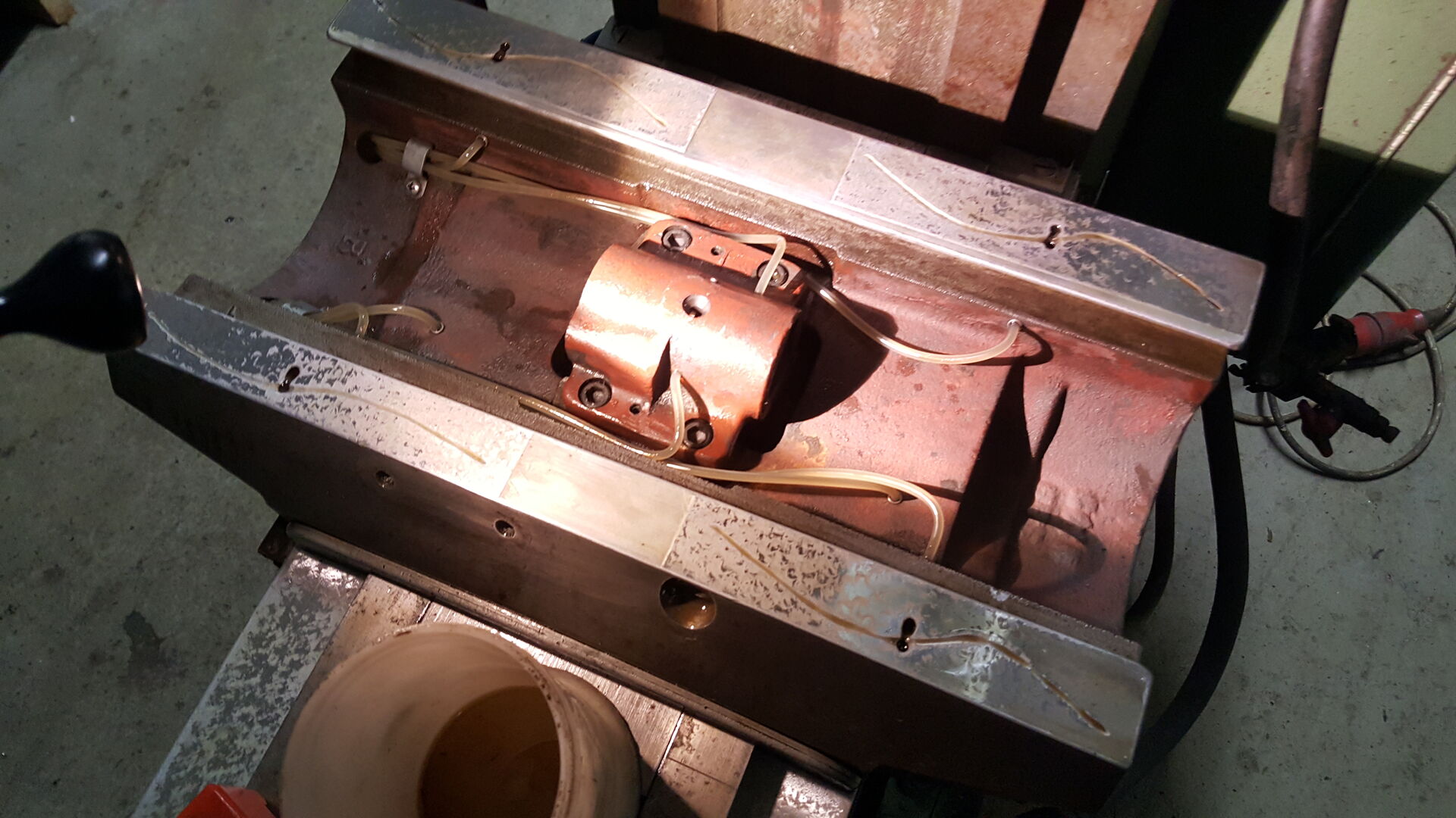

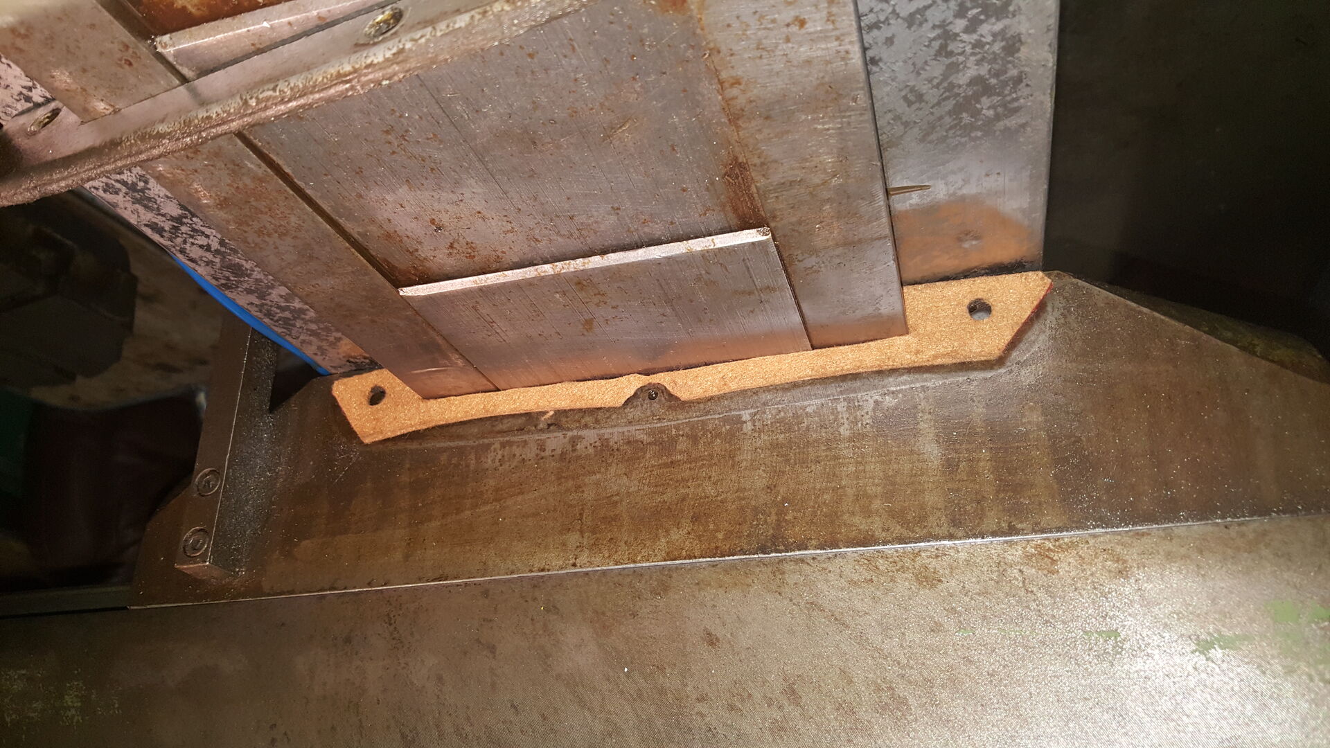

    Neue Filzabstreifer hab ich mir auch noch gebastelt. Sollten ca 15€ neu das Stück kosten. Bin dann einfach in den nächsten Bastelladen gegangen und hab mir da 4mm Filz gekauft. Wenn ich Goldenewasserhähne Zuhause hätte, dann würde ich wahrscheinlich auch Filz für 15€ kaufen :S

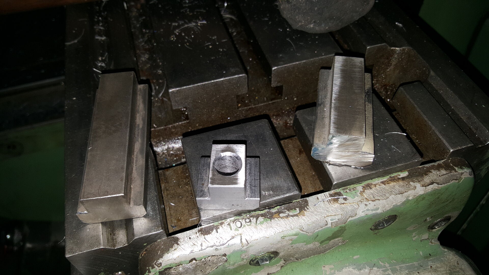

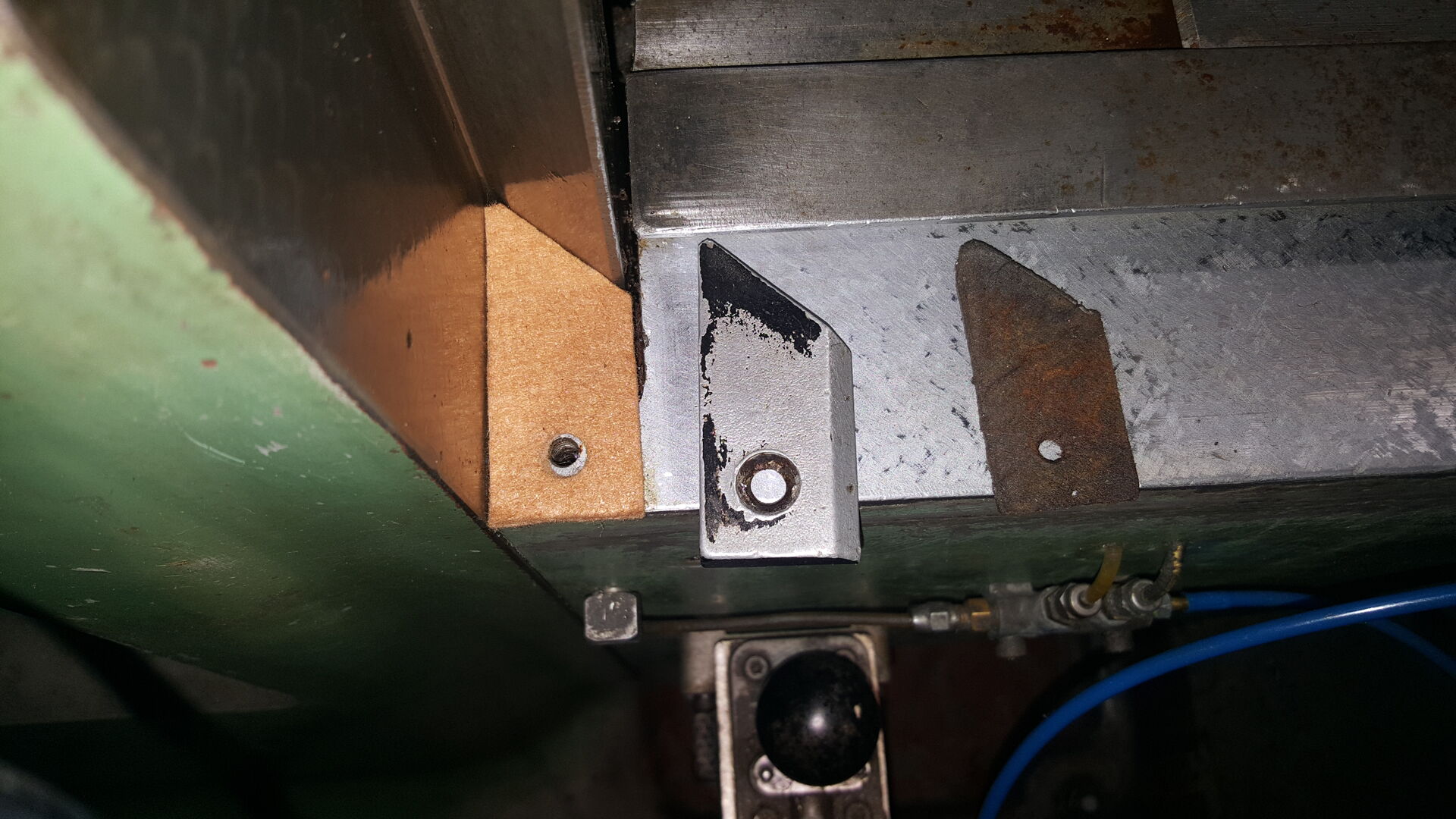

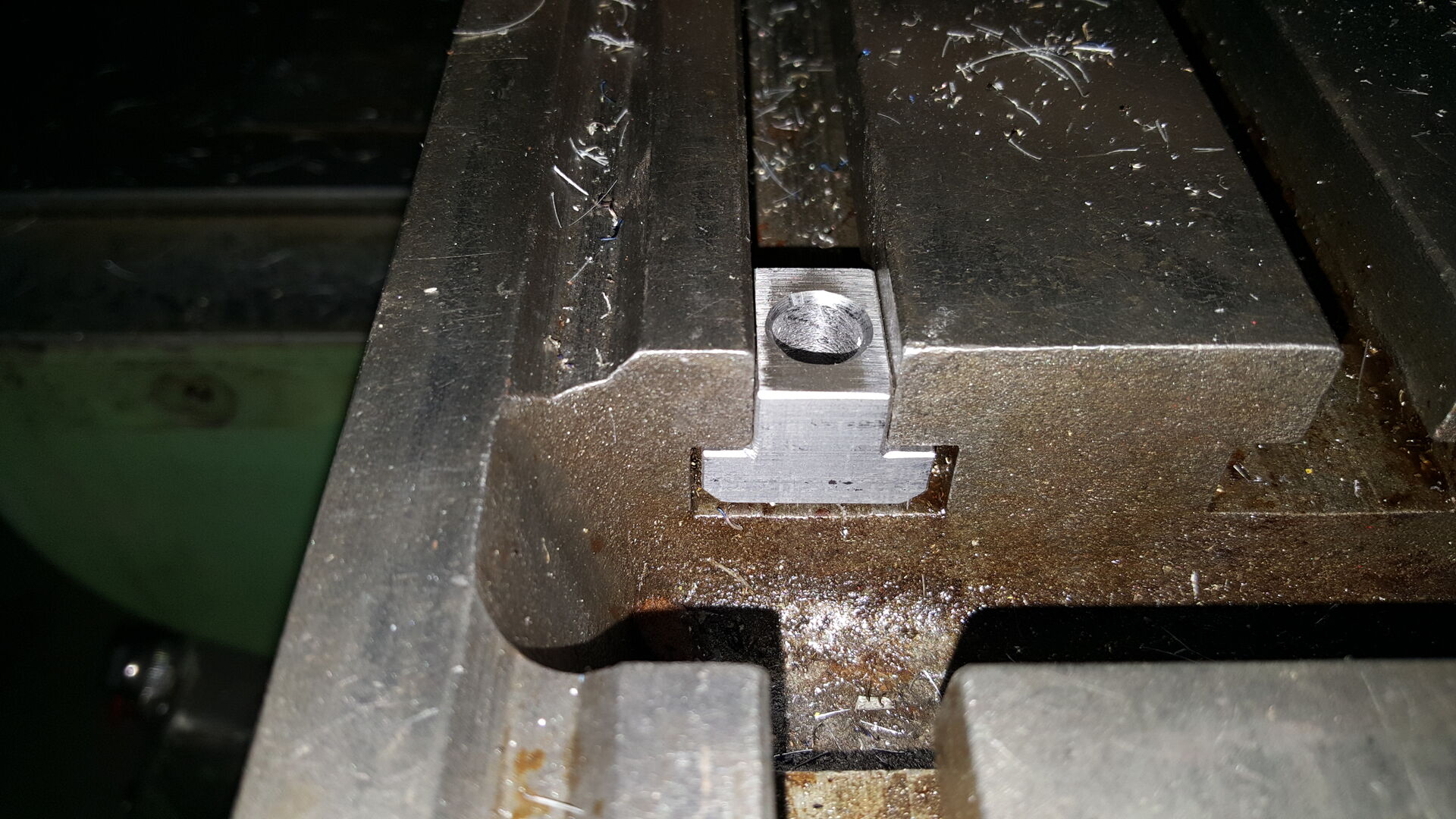

    Zwei T Nutensteine habe ich dann auch schon angepasst. Waren keine richtigen dabei.

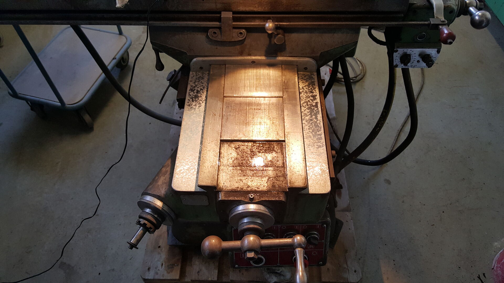

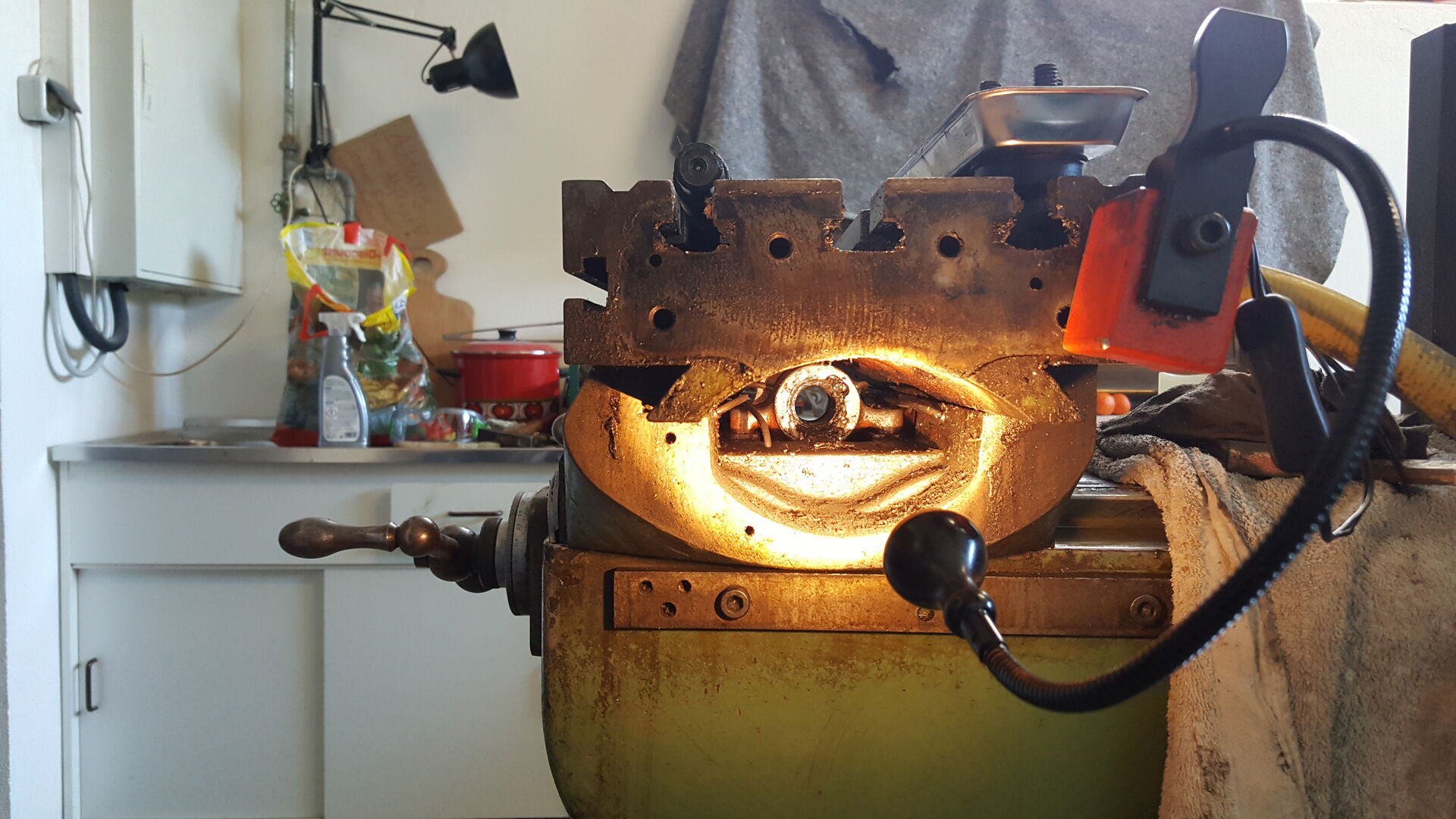

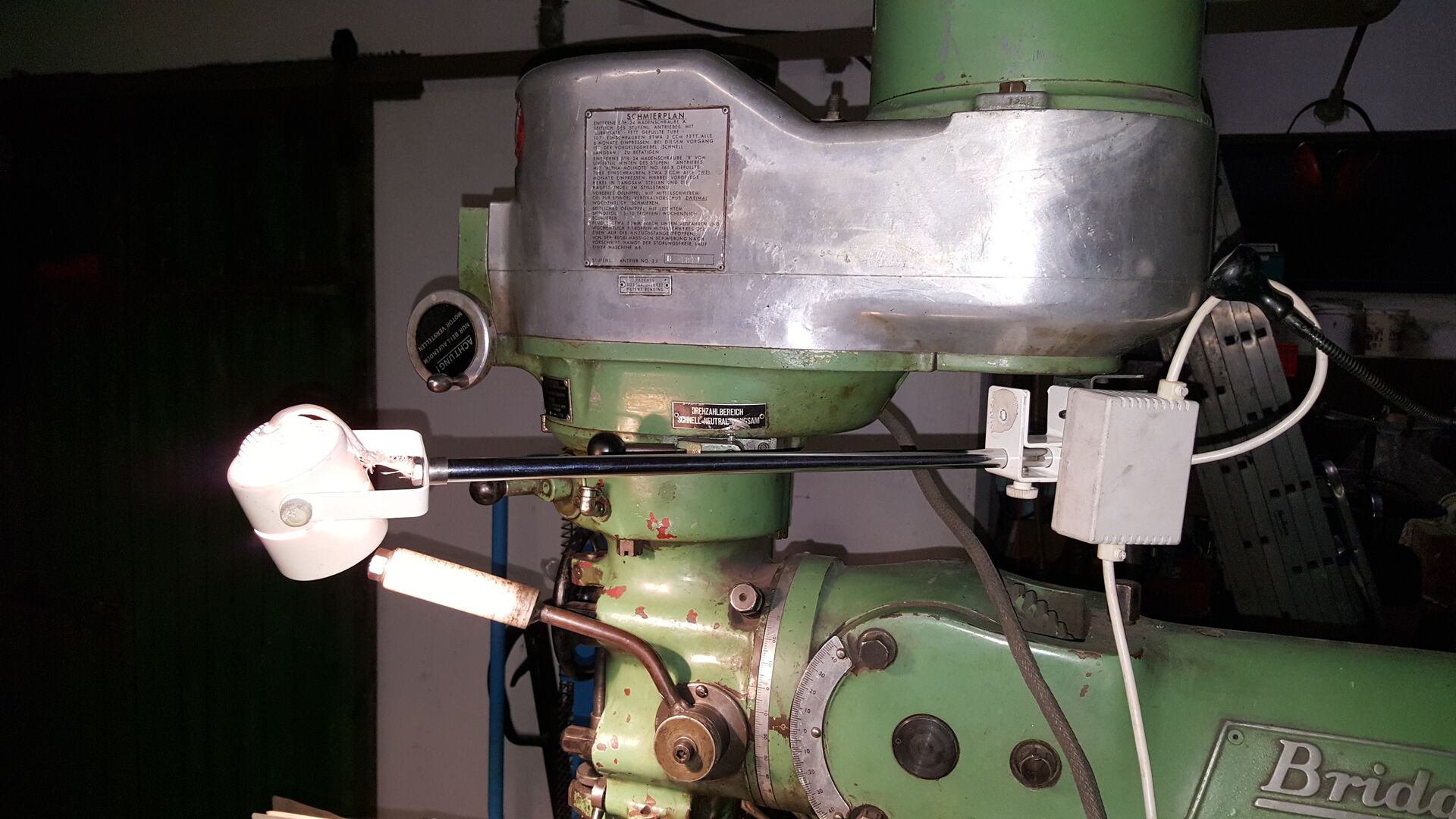

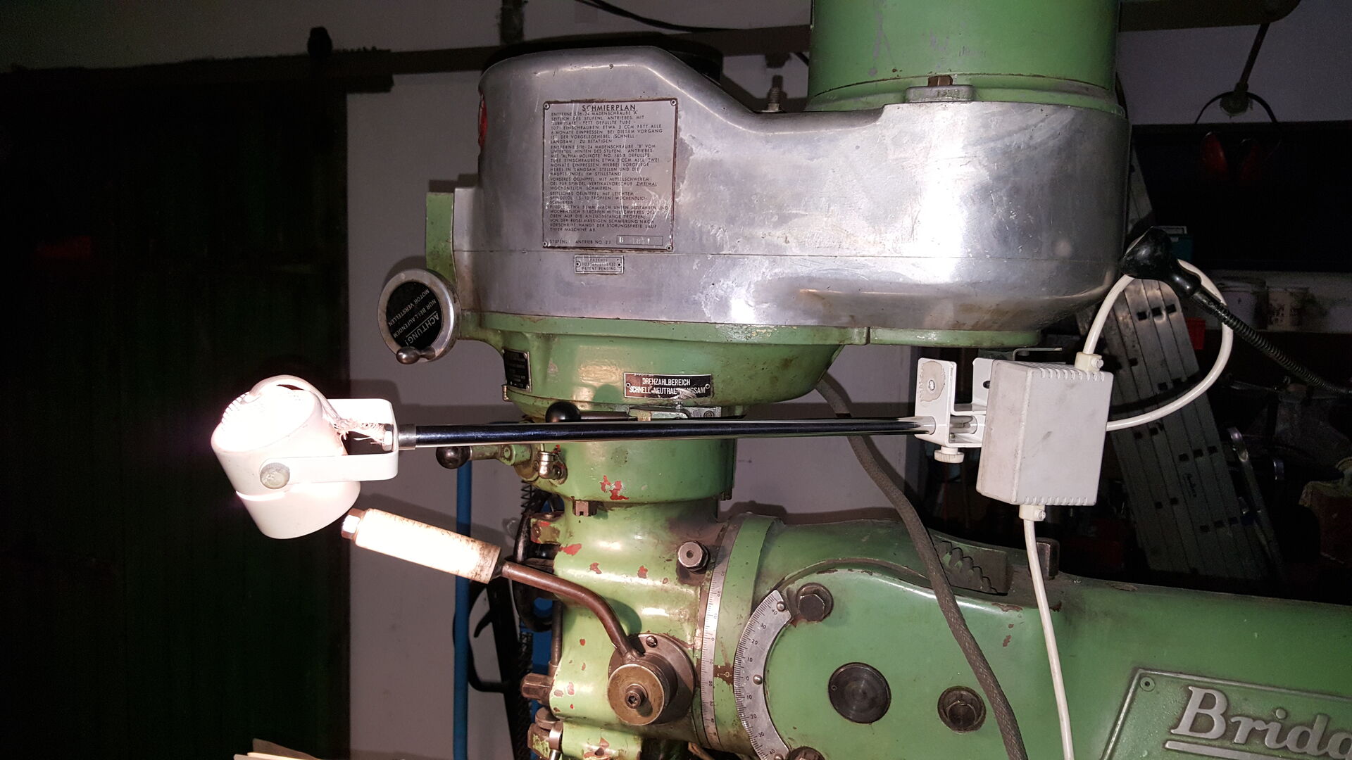

    Hab auch erst mal provisorisch eine Lampe an die Maschine montiert. War mit zu dunkel an der Maschine. Jetzt hängt da ein Halogen 20W Scheinwerfer dran.

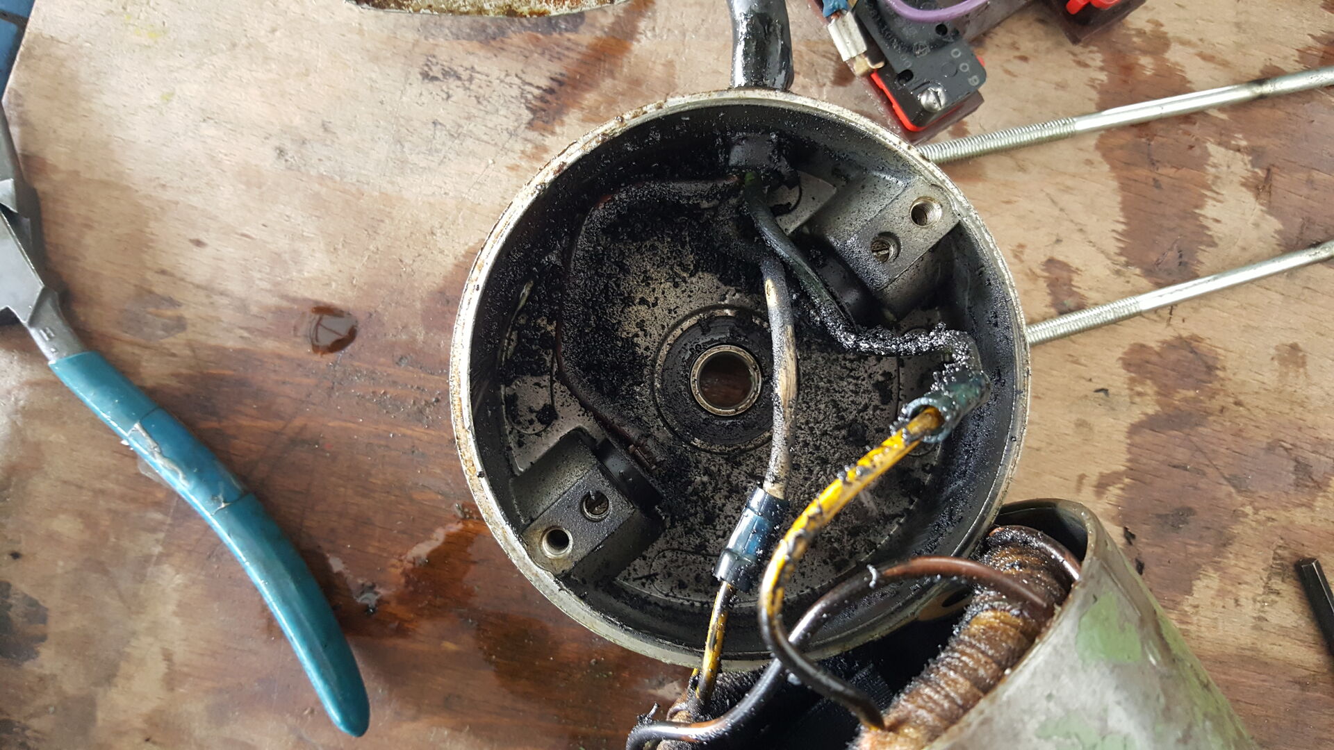

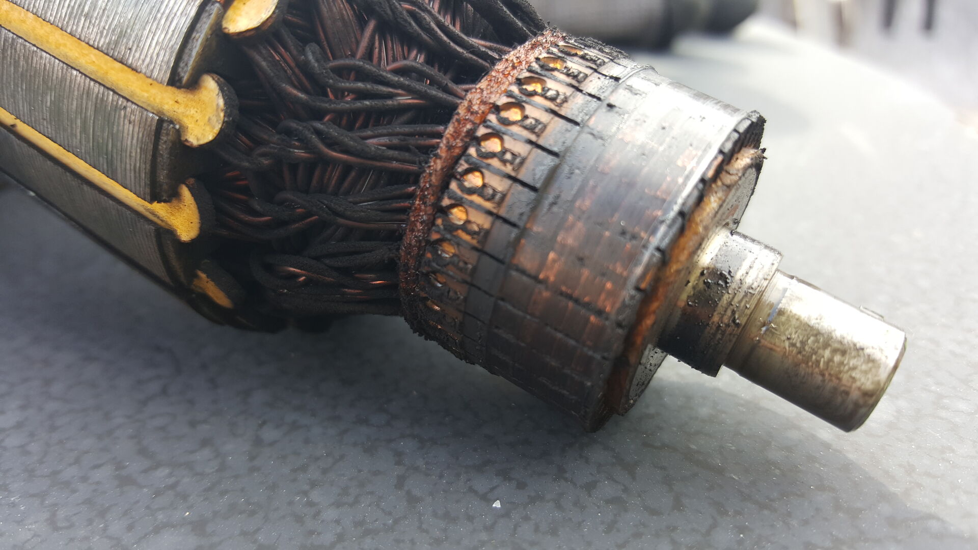

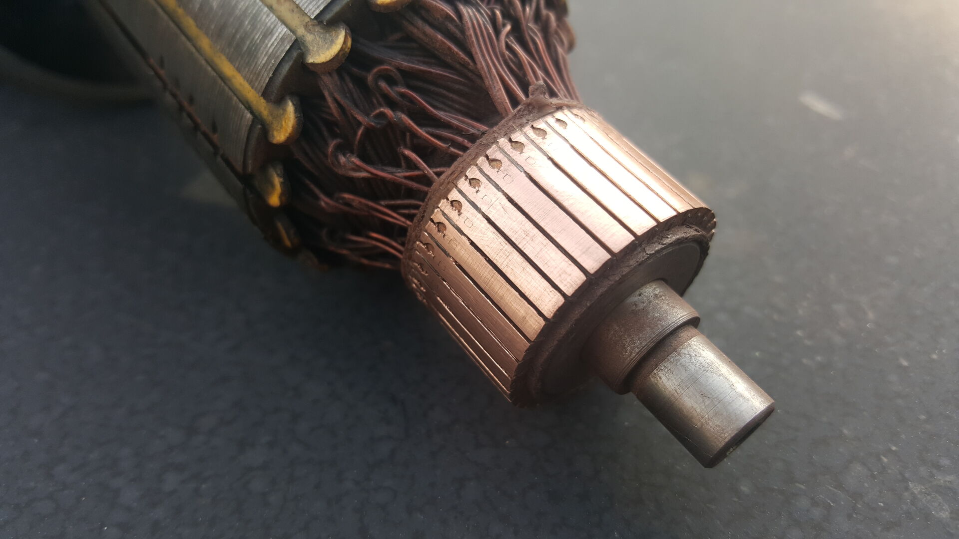

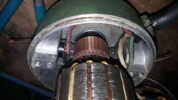

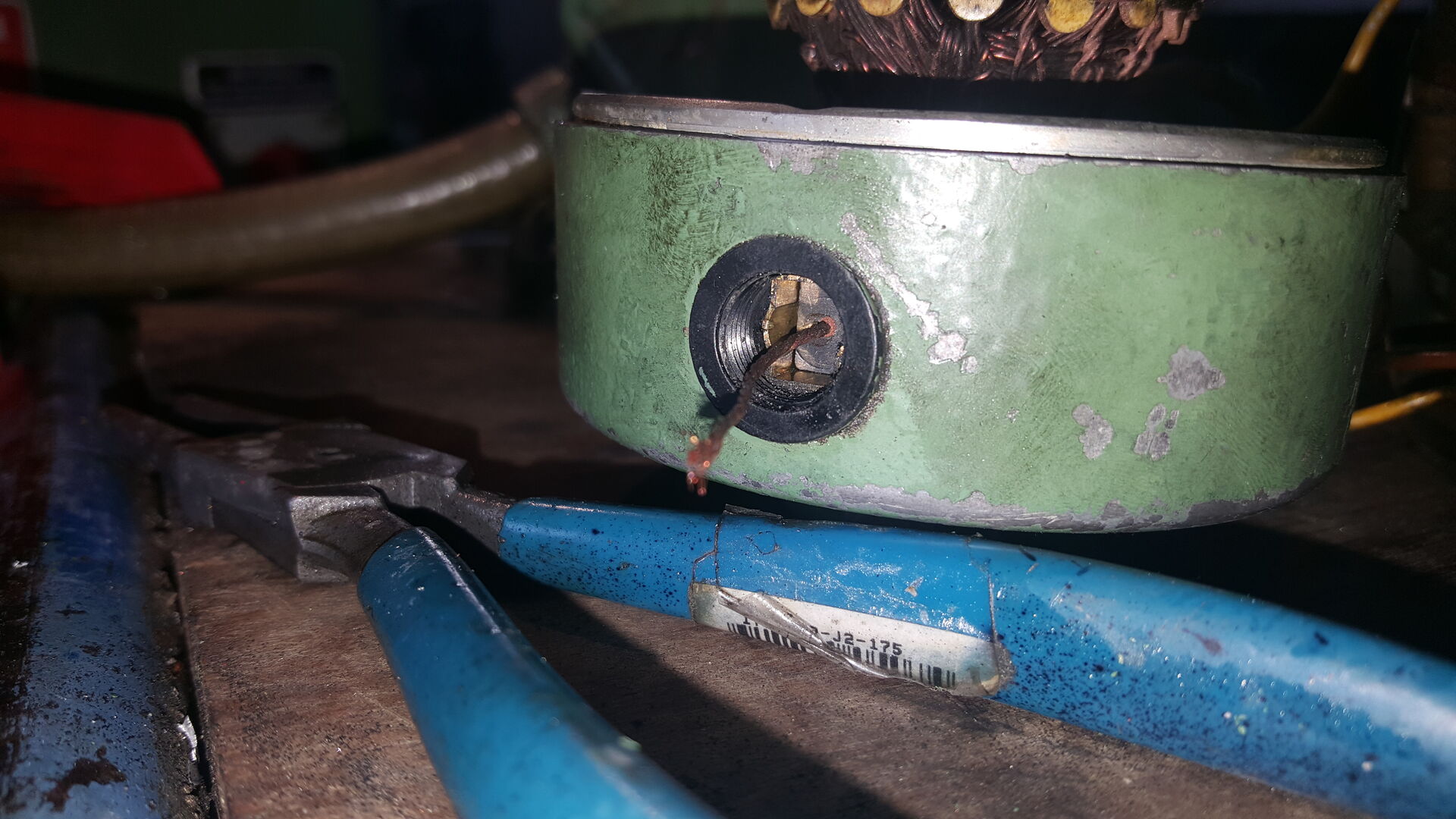

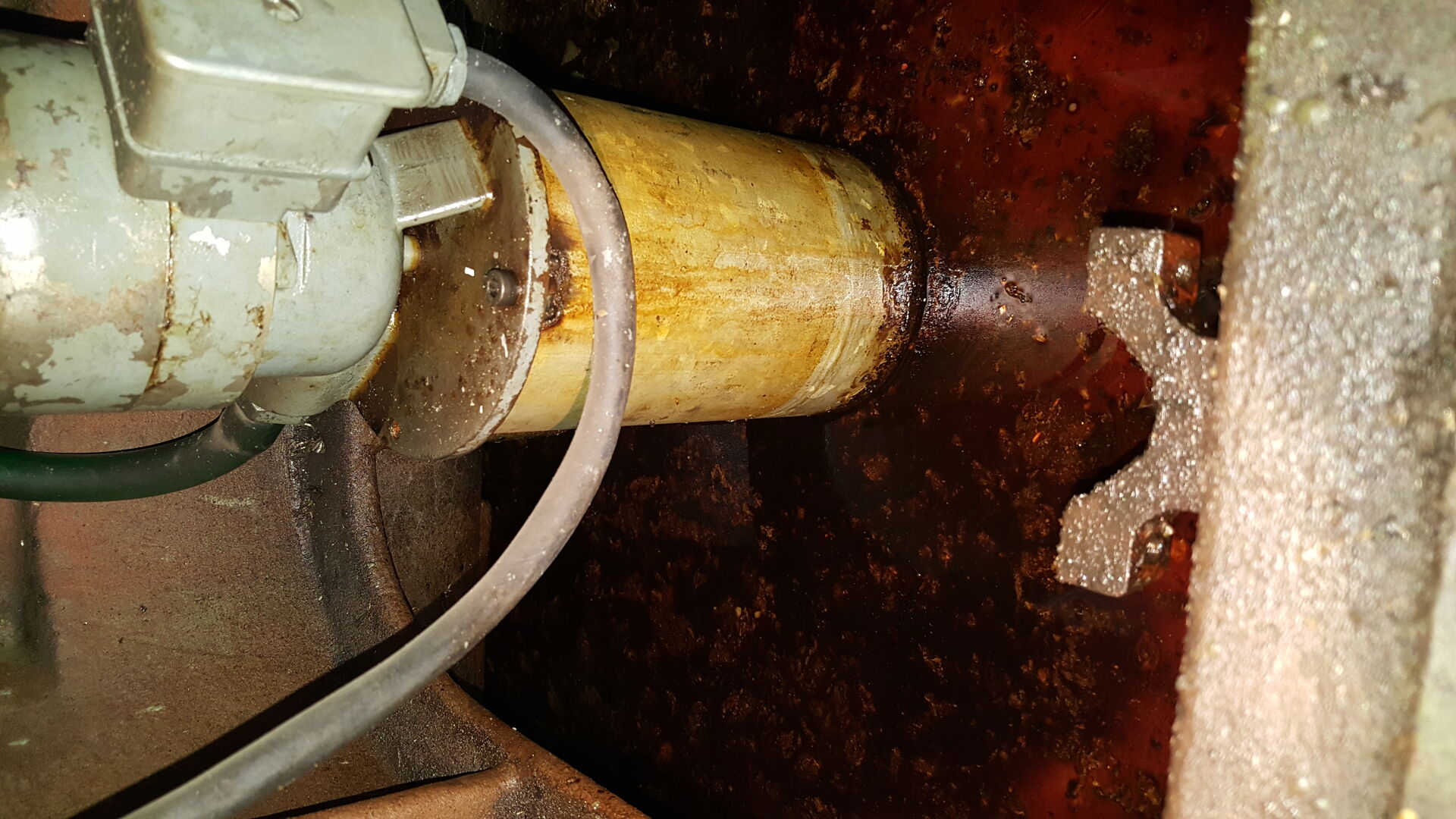

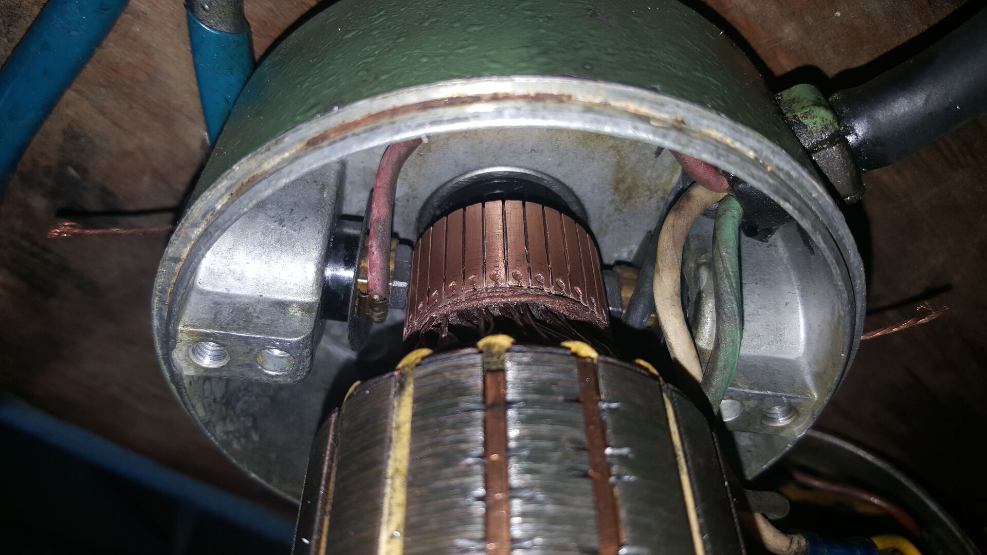

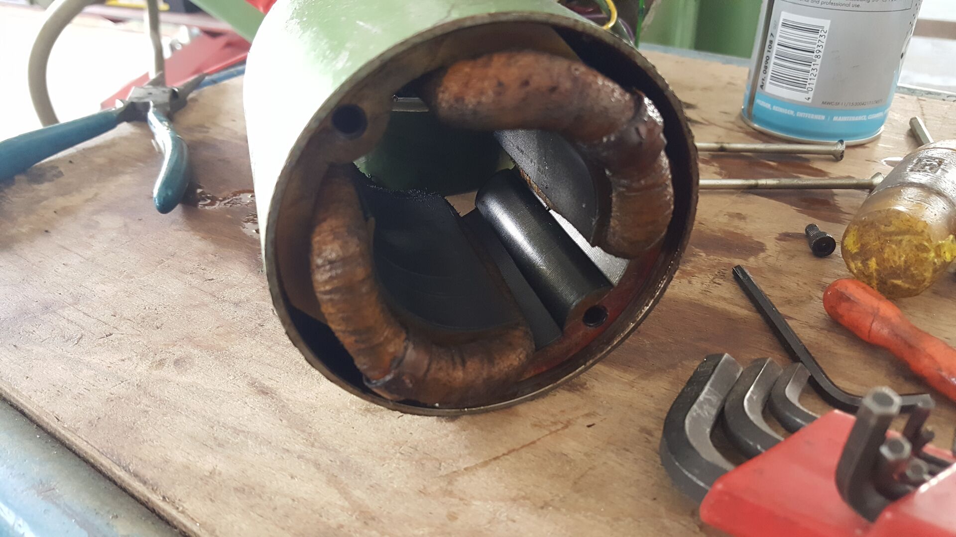

    Zuletzt habe ich auch noch den Vorschubsmotor gewartet weil der nicht so funktioniert hatte, wie er sollte.
    Hab den Kollektor mit meiner kleinen Drehmaschine abgedreht damit der wieder gerade ist. Mit Schleifpapier schön glatt gemacht und zuguterletzt noch neue Kohlen angefertigt. Ich hatte das Glück das mein Vater so ein Sammler ist und ca 15 verschiedene Kohlen da hatte. Hab dann welch gefunden die ich ein wenig anpassen musste, die aber nun passen. Fazit: Motor läuft.
