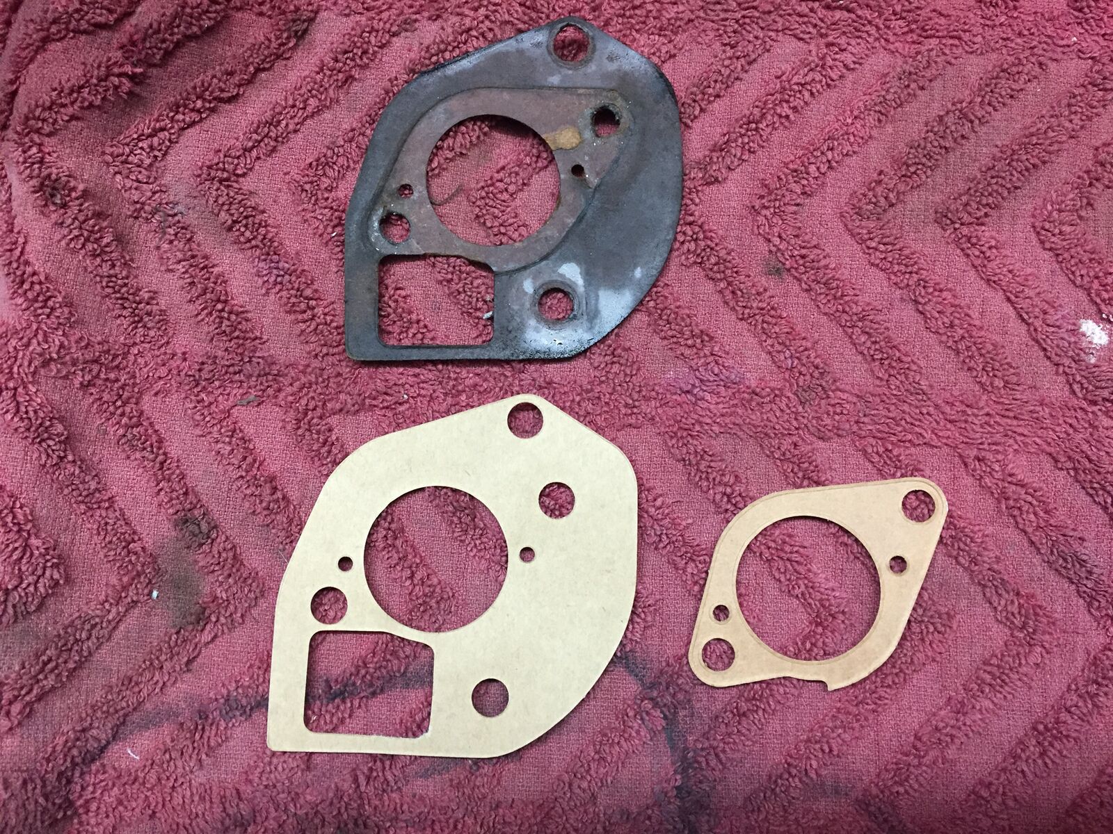

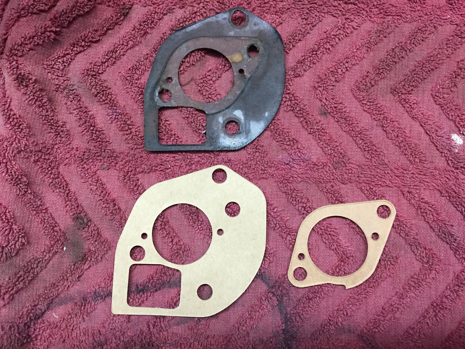

    Ich bin etwas irritiert, ich möchte die Dichtung vom Vergaser zum Ansaugblock tauschen. Im Dichtungssatz habe ich auch die passende Dichtung gefunden, allerdings war da auch noch eine kleinere Dichtung dabei, die perfekt noch darüber gesetzt passen würde.
    Frage: Hat mir die Dichtung im Vorfeld gefehlt, oder ist das eine Dichtung für eine andere Ausführung.
    Also brauche ich nun die kleine auch, oder nicht?
    Danke im Vorfeld, für eure Antworten
    Gruß Mikesch

    bei mir hat die kleine Dichtung auch gefehlt - hmm - ganz sinnfrei ist die aber doch wohl nicht dabei..?!

    ich fahre ohne diese Dichtung und habe sie auch noch nie verbaut gesehen.
    Laut Explosionszeichnung ist sie auch nicht vorhanden.
    Ich spreche hier allerdings nur von einer Pk80S Automatica und einer 50xl2 Plurimatic
    Automatica= Motor mit Öldrucksteuerung
    Plurimatic= Motor mit Variomatik
  • Mail Man G40
    12
    PK 50 XL Automatik, PK 50 XL2
    • September 1, 2017 at 12:28
    Wenn ich das richtig im Kopf habe, geht durch das viereckige "Fenster" die Ansteuerung der Ölpumpe der Getrenntschmierung - meine Theorie: die "kleine" Dichtung ist für Automatik-Modelle ohne Ölpumpe bzw. Getrenntschmierung? Gab es das?

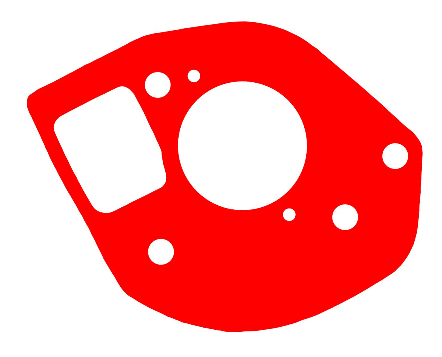

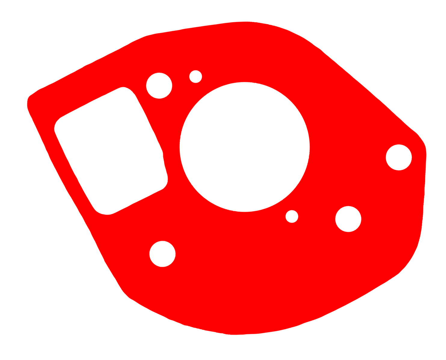

    Bin ebenfalls gerade dabei meine Dichtung zwischen Vergaser und Ansaugstutzen zu wechseln, da die alte "durch" ist.
    Da es im Netz wie oben schon beschrieben nur die Dichtung im Set "Dichtungssatz Motor" gibt, habe ich mir eine Schablone erstellt und werde sie entsprechend selbst ausschneiden.
    Kurze Frage dazu: ist Dichtungspapier mit der Stärke 0,5mm korrekt?
    Für die mit ähnlichem Problem die bearbeiteten Schablonen im Anhang - Anleitung zum Ausdruck: Skalieren auf 100% bzw Oirignalgröße o.ä.
