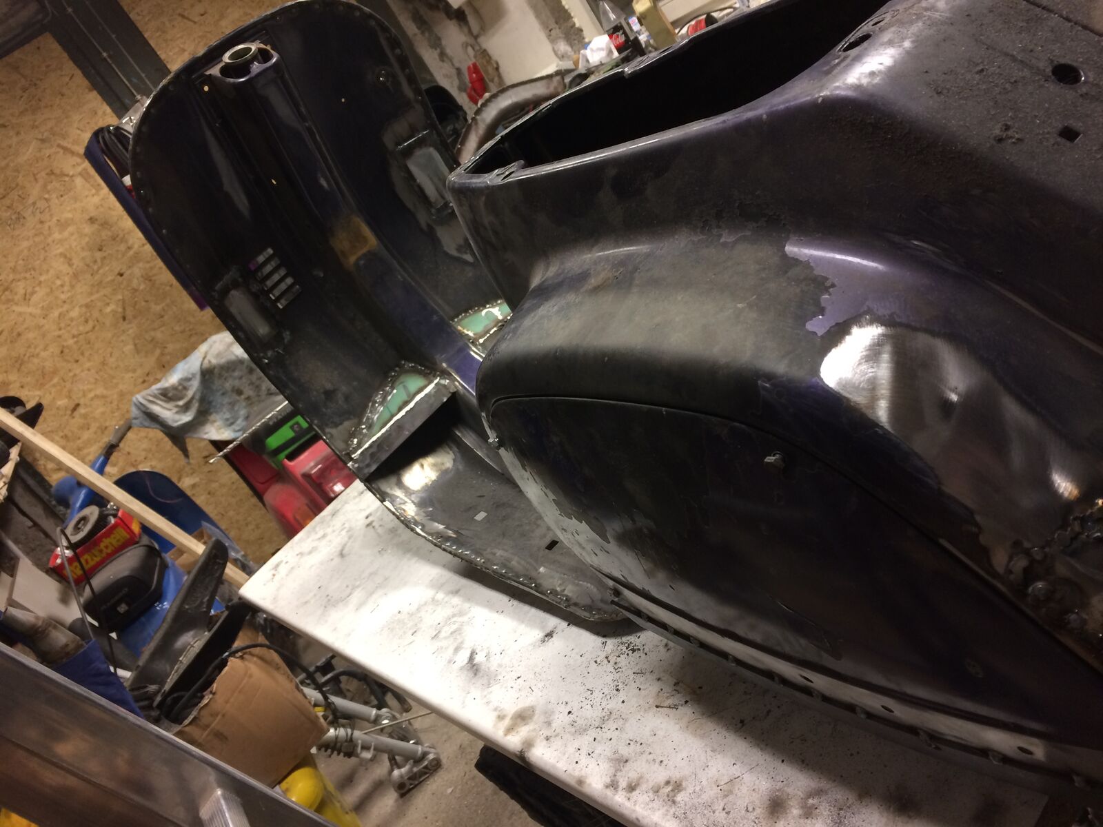

    Hab mich wieder mal einer alten xl2 angenommen. Diesmal für nen Teamkollegen, der aus der Largeframe K3 Klasse auf die neue K4 (ab dem Jahr sogenannte Parmakit Trophy) umsteigt.
    Ein Paar bilder im Rahmen eines Stillebens ;)
    Damit ihr euch was drunter vorstellen könnt:

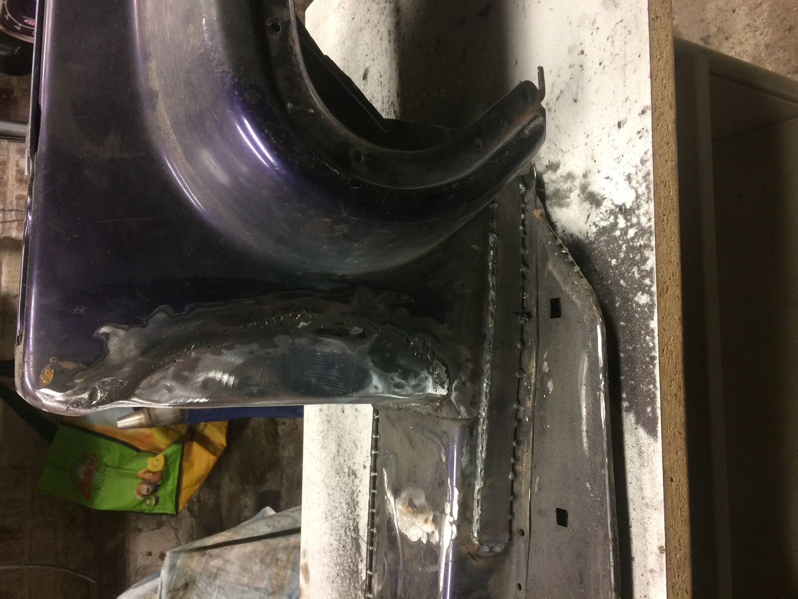

    • January 24, 2017 at 07:47
    Ihr seht in erster Linie Verstärkungen für Crashes (die natürlich sehr sehr selten ... :-4 ... lassen wir das...)
    sein sollen. nichts ist nerviger als ein verzogener Rahmen. Das Vergaserfach wurde aus totaler Bequemlichkeit erweitert:
    Es ist recht fummelig an die Vergaser ranzukommen, der Vergaser soll innenliegend gefahren werden.
    Hier ist zwar baw nur ein 24er phb zugelassen (neue "schnelle" Einheitsklasse), denkbar sind aber dennoch Vergasergrößen bis 38mm in diesen Rennrollern. Da wirds mit der Hand recht eng. So ist noch Platz für Hand und Luftfilter. Hoffentlich ohne Blutende Handrücken.
    In den Durchstieg kommt noch ne Stange.

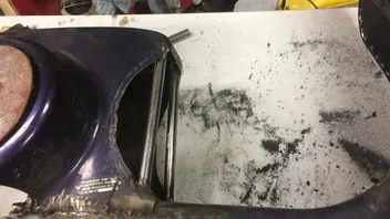

    • January 24, 2017 at 20:45
    heute angefangen die zwischenstrebe aus aluminiumrohren zusammenzusägen...
    das schweißen war eine scheiße, bis ich mich daran erinnert habe, dass ich das gerät umgestellt hatte. alu war nicht mehr programm 1, sondern jetzt 2. hab mich angestellt wie n affe. bäh, morgen alles nochmal. scheiße.

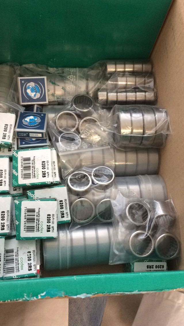

    hab noch Lager gekauft. Sollte für so zwei, drei Monate langen ;)

    • January 25, 2017 at 12:58
    bist du jetzt der forums lager dealer?

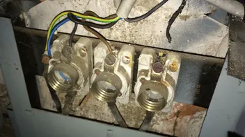

    mit 20Hz ac gings jetzt problemlos. Ich idiot. Die andere Seite sieht etwas schlechter aus.
    1,018
    60,223
    11,661
    • January 25, 2017 at 22:44
    nebenbei hat mein Vermieter noch nen kleinen deppen in die werkstattelektrik gebaut. Das dürfte ich dann auch noch suchen und richten.
