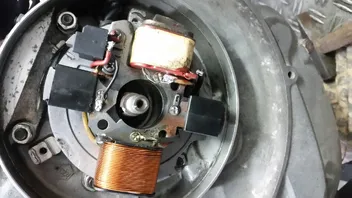

    Hier mal ein Bild von der Zündung die ärger macht, kleiner konus, sowas schonmal einer gesehen?

    Hast du denn mal den Kabelbaum abgetrennt um sicherzustellen das das Problem nicht dort liegt?

    • February 24, 2017 at 22:26
    Ja,
    Motor direkt vom Kabelbaum getrennt, steht im motorständer.
    http://www.detlefweiss.de/
    2,601
    62,136
    11,831
    • February 24, 2017 at 22:30
    Dann dürfte die andere Grundplatte doch eigentlich kein Problem sein, wenn du nur den Zündstrom brauchst.
