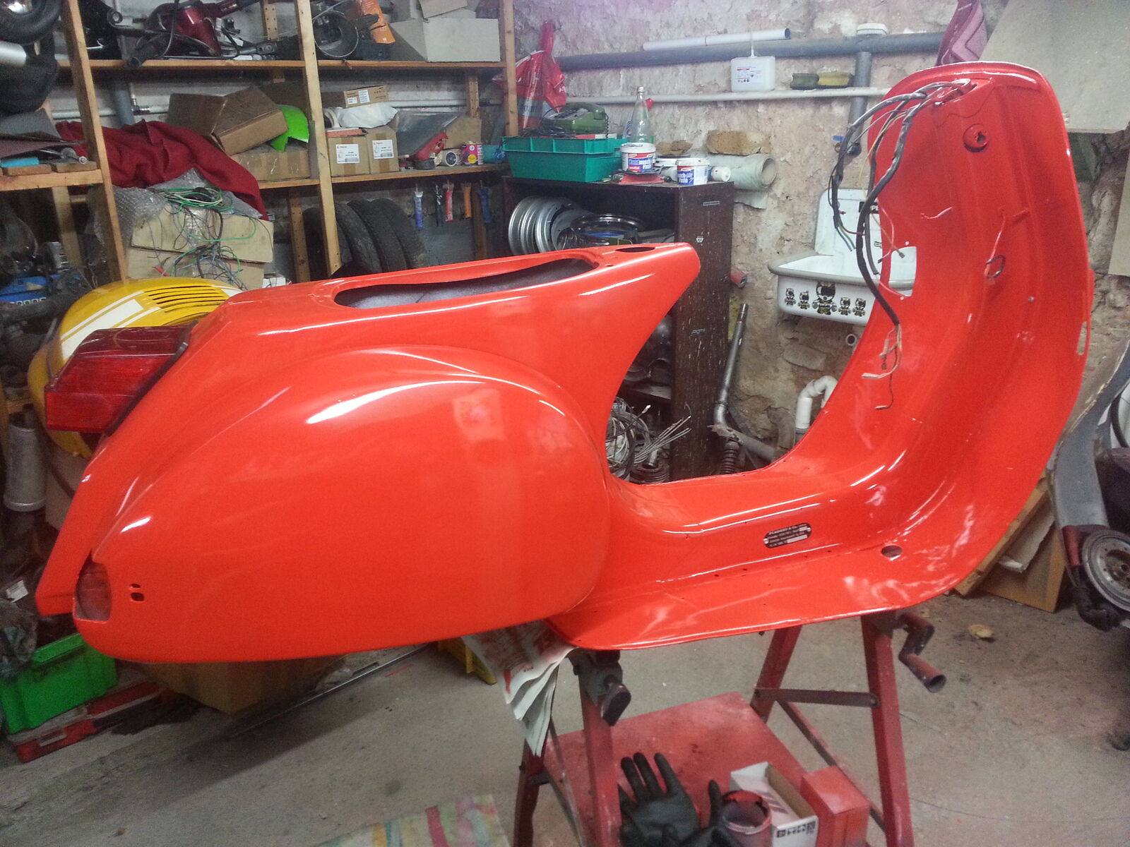

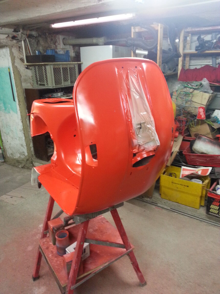

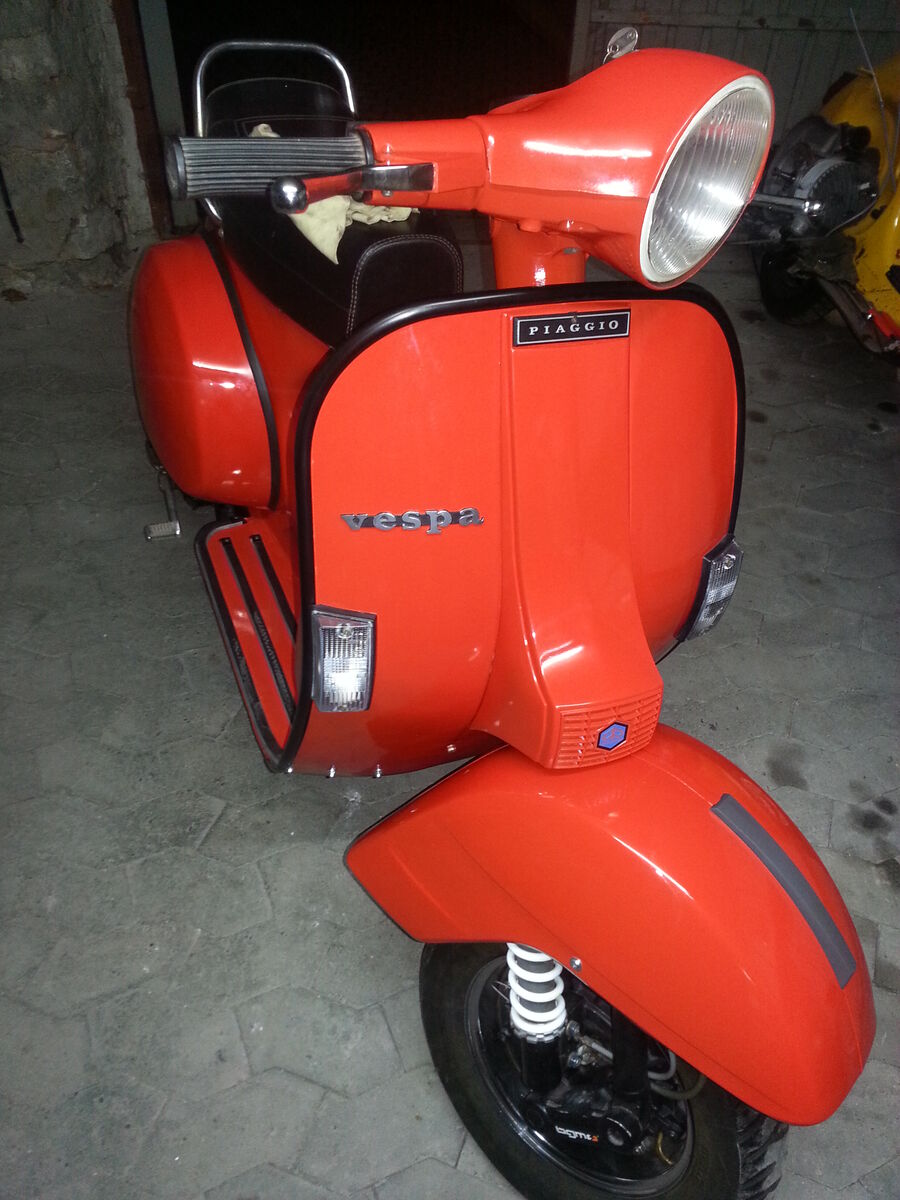

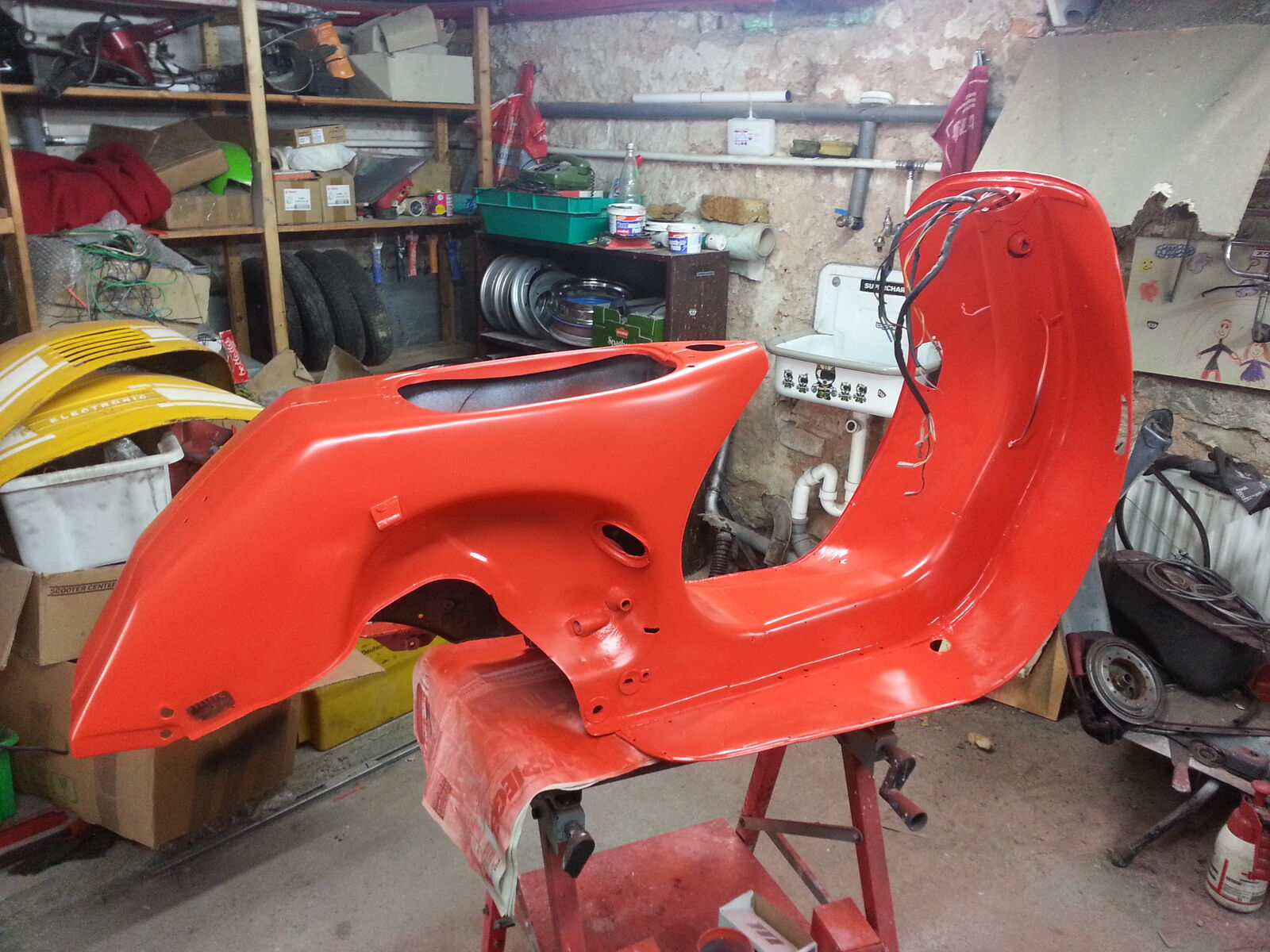

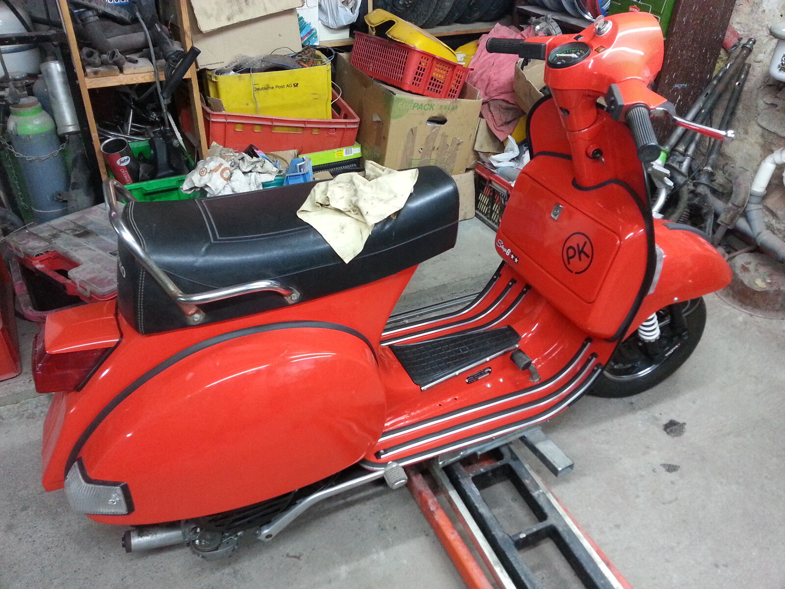

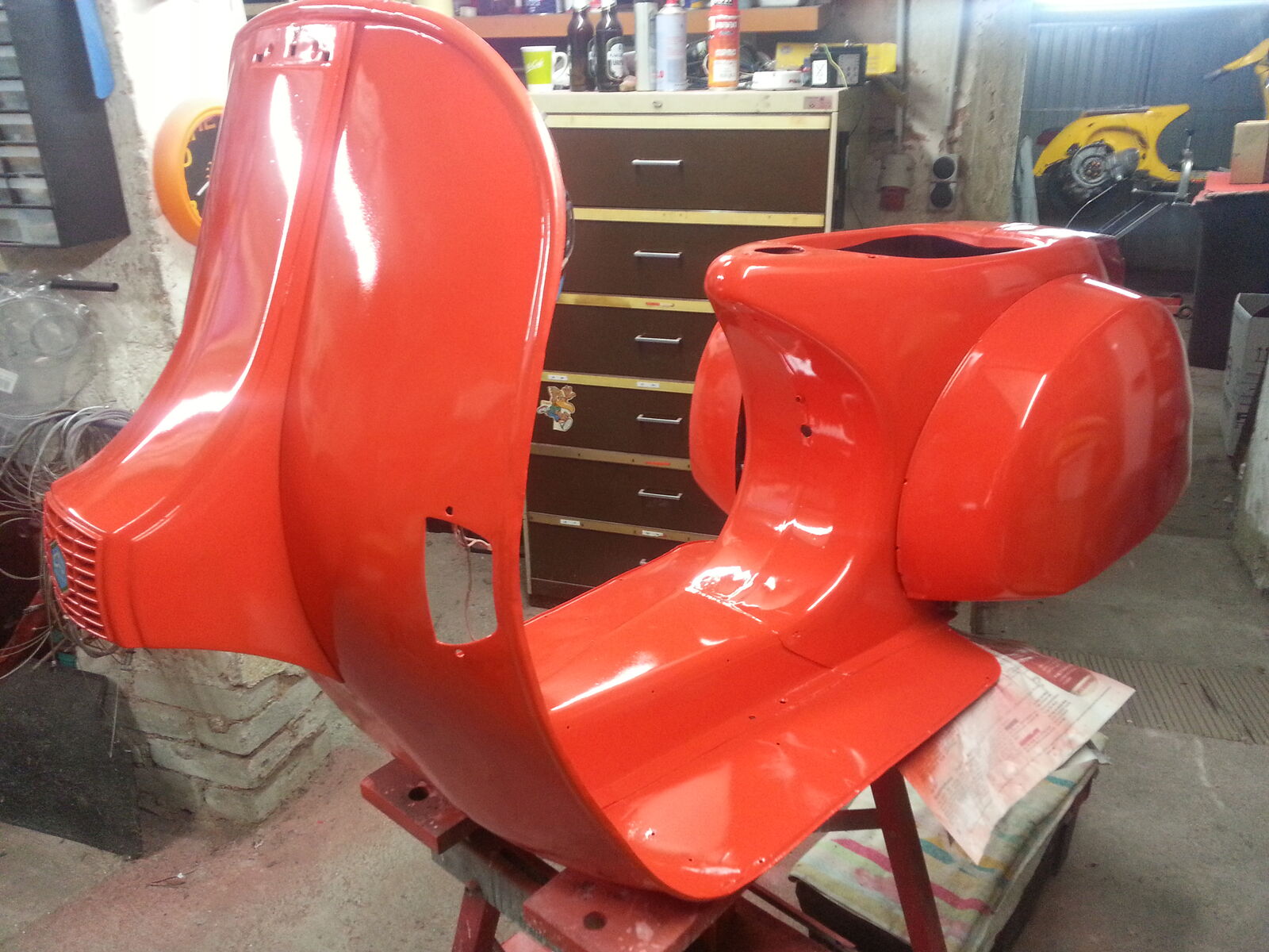

    Moin die Herren,
    Hab mir zu Sylvester mal ein Ziel gesetzt aus meinen über die Jahre angehäuften Resten mal ne Alltagshure zu bauen.Ne Primavera hab ich schon, also war ne Largeframe angesagt :) .Neu zugekauft hab ich halt alle Gummisachen, Blinkergläser und ein bisschen kleinkram, damits net ganz so schrottig aussieht.
    Dabei rausgekommen is ne PX 80 Dosengelackt mit farbe aussem GraffitiShop. Motorisiert ist die gute mit nem gefrästen 139er Malossi , Si 24, geflexter orig. KW, gefrästem Drehschieber und angepassten Überströmern..... Auspuff is grad ne Polini Tröte drauf, die fliegt aber Runter.
    Bin normalerweise Smallframer, freu mich aber irgendwie auf die Saison :-).

    Ich auch ... deswegen hab ich mal 2 Wochen rangeklotzt . Is ne Cosa Kupplung mim 23 Ritzel drin. Sollte lang genug sein :)
    Wenn se 100 loift reicht mir das ...

    Hmm, ich glaub nicht das die 100 utopisch sind ... Weil ich einfach Resteverwertung betreiben wollte ;-), vllt halt ich´s die Saison durch ohne gleich den motor wieder aufzumachen und auf nen 166er oder so umzubauen.
