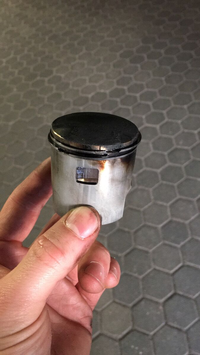

    • March 11, 2017 at 09:53
    So hab mal alles aufgemacht , was sagt ihr zu den Bildern ?
    Gesendet von iPhone mit Tapatalk

  • Fantine
    521
    13,096
    2,509
    Duisburg
    PK 50 XL 2
    • March 11, 2017 at 13:06
    Mit aller Vorsicht ( Bilder sind auch in der Vergrößerung eher " Ratebilder " ) - ich sehe keine Spuren eines Klemmers, der zu einem blockierenden Hinterrad hätte führen können...

    • March 11, 2017 at 13:22
    Ok lade sie noch mal in hoffentlich bewertet quasi hoch . Aber warum ist der Kolben und Zylinderkopf so einseitig berußt?

    • March 11, 2017 at 15:07
    Der Zylinder sieht aber schon nach Reiber aus....

    • March 11, 2017 at 17:30
    Auf Bild 1 erkennt man das oben am Rand ein tiefer Riss ist.hat mein Vater eben gesehen.
    Zu dem meint er, dass das Moped zu viel Sprit bekommt da der Zylinderkopf zu sauber auf der einen Seiten aussieht .

    • March 12, 2017 at 13:57
    Ja. Ich habe das auf den " Ratebildern " für einen Lichtreflex gehalten. Von der Lage passt das auch zu den Schäden am Kolben, bis auf den scharfen Riss im Feuersteg, dessen Ursache für mich unklar ist.
