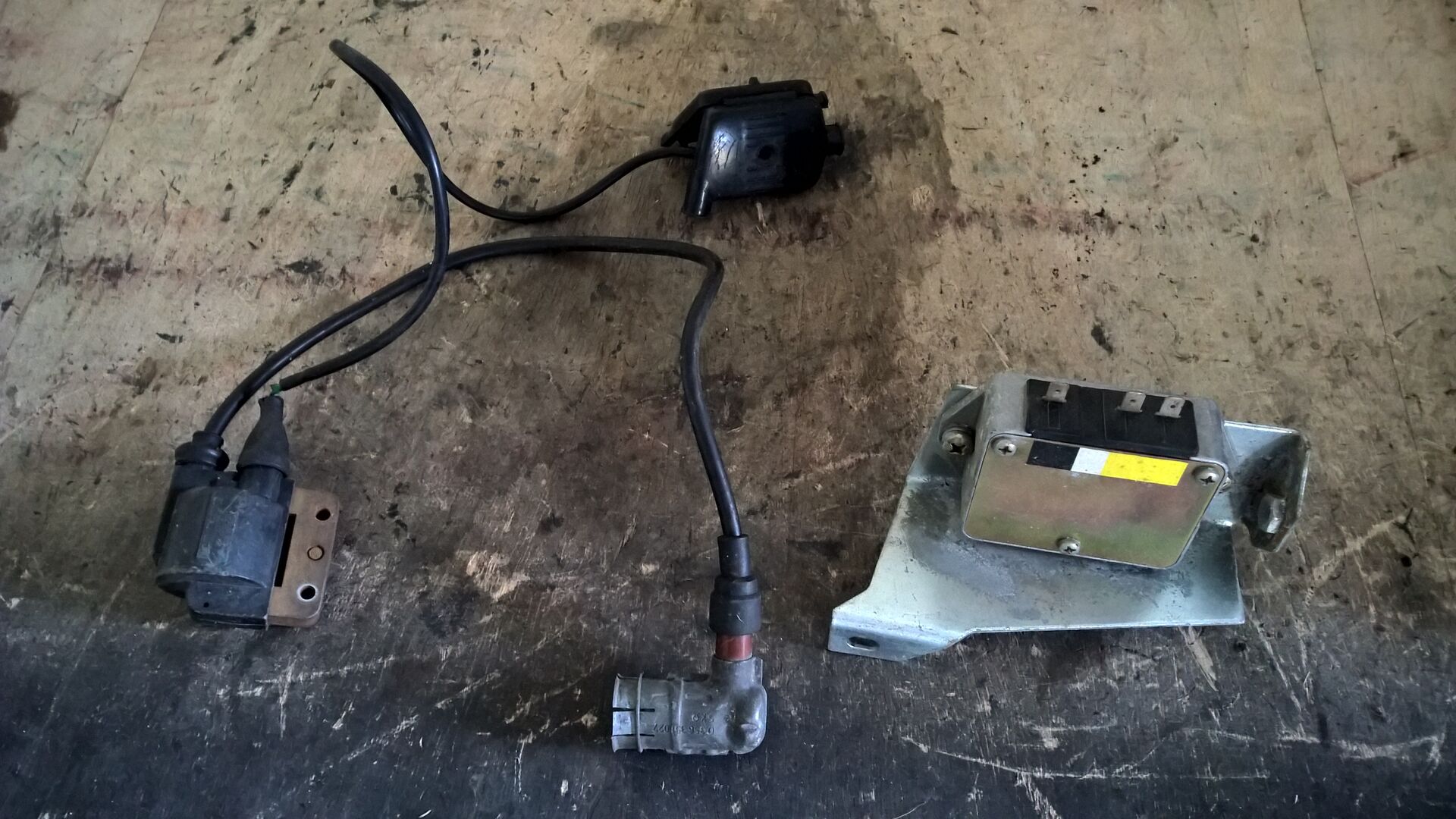

    Mal ganz doof. Ich hatte ja bereits einen Gleichrichter verbaut, da ich ja eine Spezial mit 4-fach-Blinker habe (hatte). Wenn mich nicht alles täuscht, ist das rechts im Bild doch der Gleichrichter, oder nicht? Kann ich den nicht für meine Zwecke, also einen Umbau des Bordnetztes auf Gleichstrom, verwenden? Oder kommt der von der Leistung her nicht mit?
    Sorry, falls das eine dumme Frage ist. Aber Elektrik ist echt nicht so meins...

    • April 3, 2017 at 12:25
    nö, das ist ein Spannungsregler ;)

    • April 4, 2017 at 17:28
    ich hasse es, wenn ich angezweifelt werde.
    der kann NUR gleichstrom, ist gepuffert. kann ne batterie, muss aber keine batterie.
    und er wird nicht heiß.

    • April 4, 2017 at 17:43
    jetzt hör auf!......keiner würde dich jemals anzweifeln, man kann dir halt geistig einfach nicht folgen mit
    deinen abstrakten Ausführungen zur Elektrotechnik ;)
