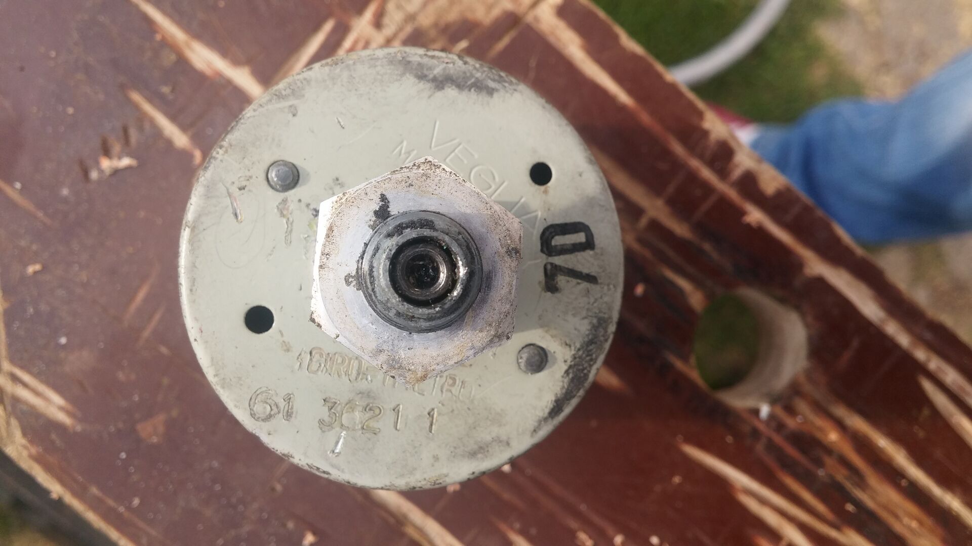

    Ich hab wiedermal eine Frage zu meiner V50. Ist glaube ich problematisch wenn man so nen Eimer kauft und nicht weiß wie die Teile Mal aussahen...
    Ich glaube im Tacho steckt noch ein Stück der alten Tachowelle, aber korrigiert mich wenn ich falsch liege. Ich hab mal ein Bild dazu gemacht
    Vielleicht hat einer ein Bild wie das normal aussieht

    Da sollte ein quadratisches Loch zu sehen sein, wo die Welle hinein greift. Wenn nicht, ist da was drin.

    Also is er nicht in Ordnung?

    Steck halt ne Tachowelle rein, wenn Du dann die Überwurfmutter noch am Tacho festziehen kannst und die Welle dreht sollte der Tacho funktionieren.
    Wenn die welle net reinpasst steckt was drin :S

    Das Problem ist, dass du die Tachowellenreste, wenn es denn welche sind, kaum raus bekommst.
    Da die Welle aus gehärtetem Material besteht, hilft bohren oder fräsen meist nicht weiter, da macht man sich ehr die Vierkantaufnahme rund.
    Ich habe Ersatzteile für Vegliatachos stets vorrätig.
