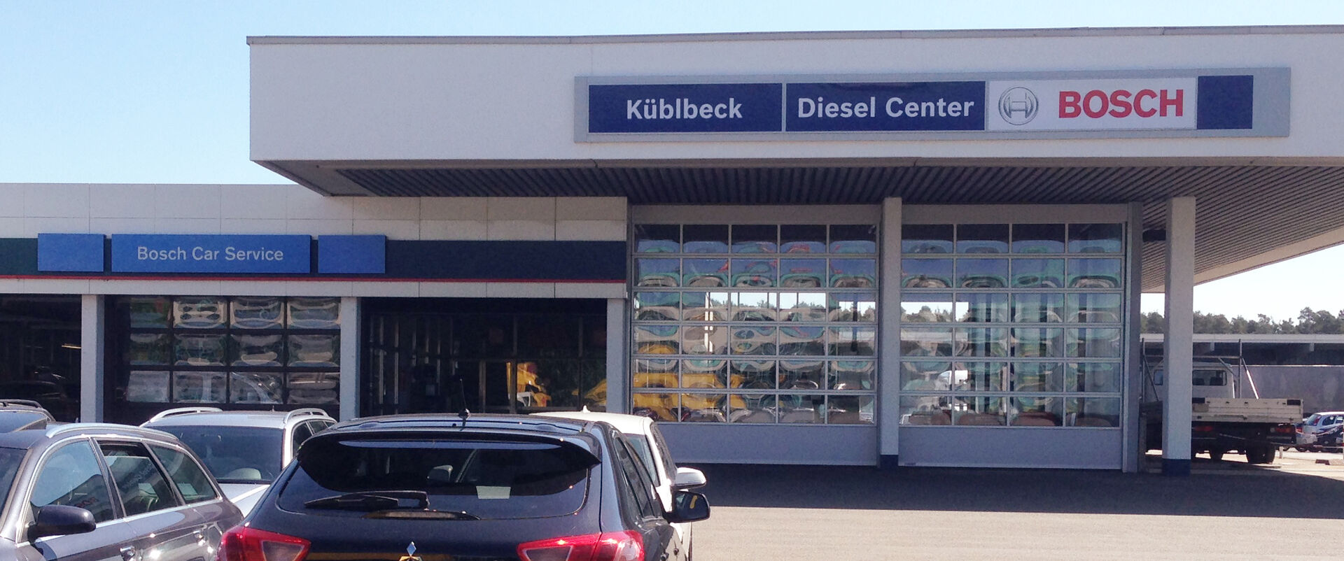

    Danke für die Info. Könnte es Kübelbeck in Regensburg gewesen sein?

    ne weile her, kann sein, Fragen? War ein älterer Mitarbeiter der es beherschte
