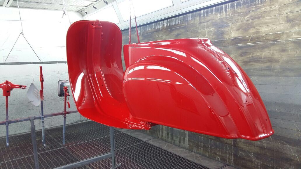

    ich habe mir nun auch endlich einen Kindheitstraum erfüllt. Ich habe mit eine Vespa V50 Bj. 1980 gekauft.
    Ich habe mich dafür entschieden für eine Generalüberholung. Diese kommt auch gut voran.
    Nun habe ich aber doch da die ein oder andere Frage. Vielleicht kann mir jemand diese beantworten. Bestimmt wurden diese Fragen auch schon gestellt, bitte um Entschuldigung ;)
    1. Am Motorgehäuse, Höhe Getriebe ist das Gehäuse gerissen. Ist dass eine Krankheit? Hab den Block jetzt mal jemanden gegeben, der Alu schweissen kann.
    SOllte man des lassen und lieber neu machen? Wenn ja, wo bekommt man sowas her?
    2. Ich brauch für den Zierrahmen ums Beinschild rum diese Bördelzange und für die Streben am Boden auch dieses WErkzeug zum Nieten fest machen. Muss man des echt kaufen? ODer gibt es hier vielleicht so eine Art Leihservice bzw. jemanden der mir das mal ausleihen würde?
    Sonst komm ich eigentlich super klar. Macht Spaß! Hab nur nicht gedacht, dass es soviel Arbeit ist.
    HIer noch ein Bild ;)
    Danke schonmal fürs lesen und antworten
