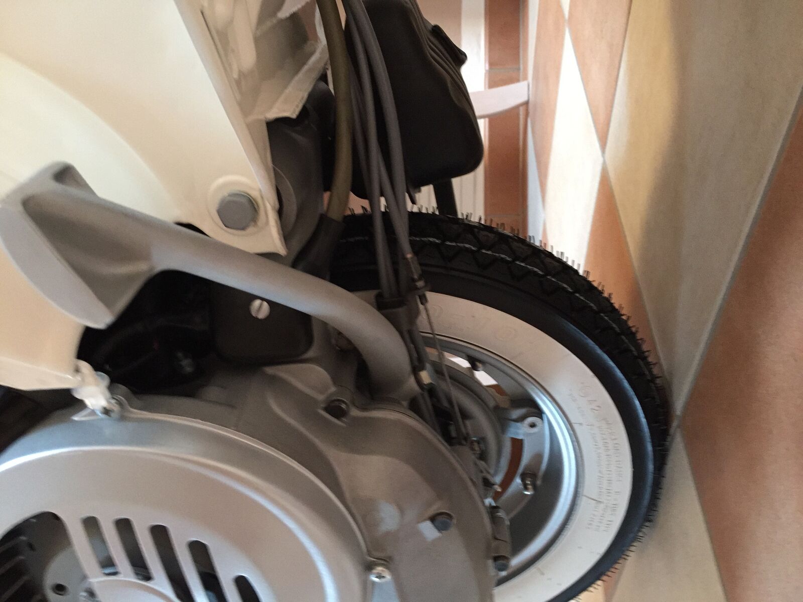

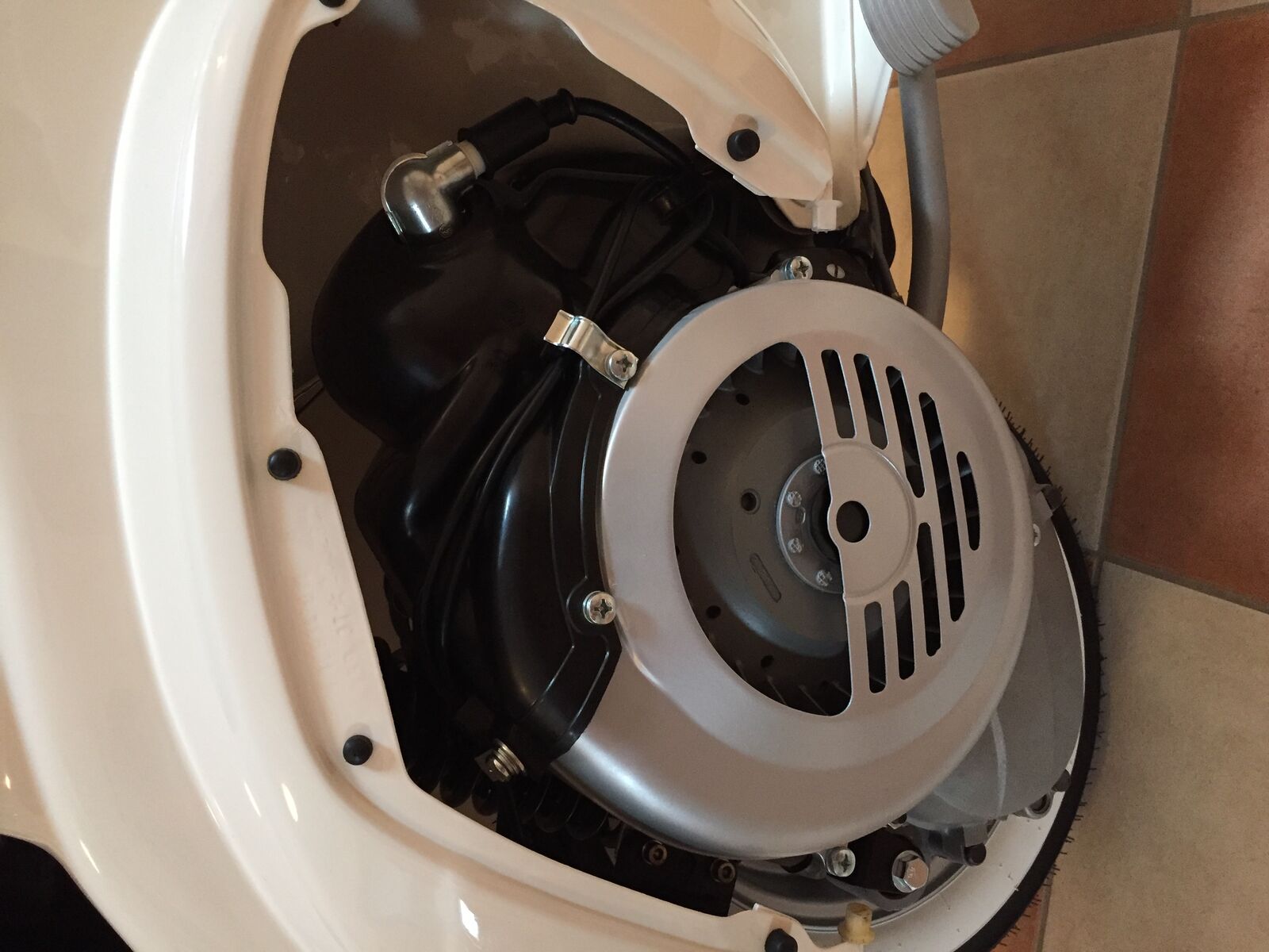

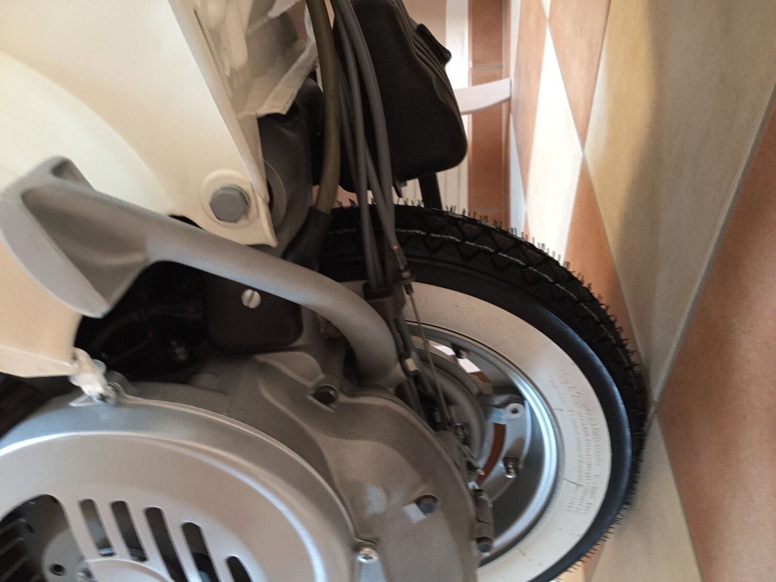

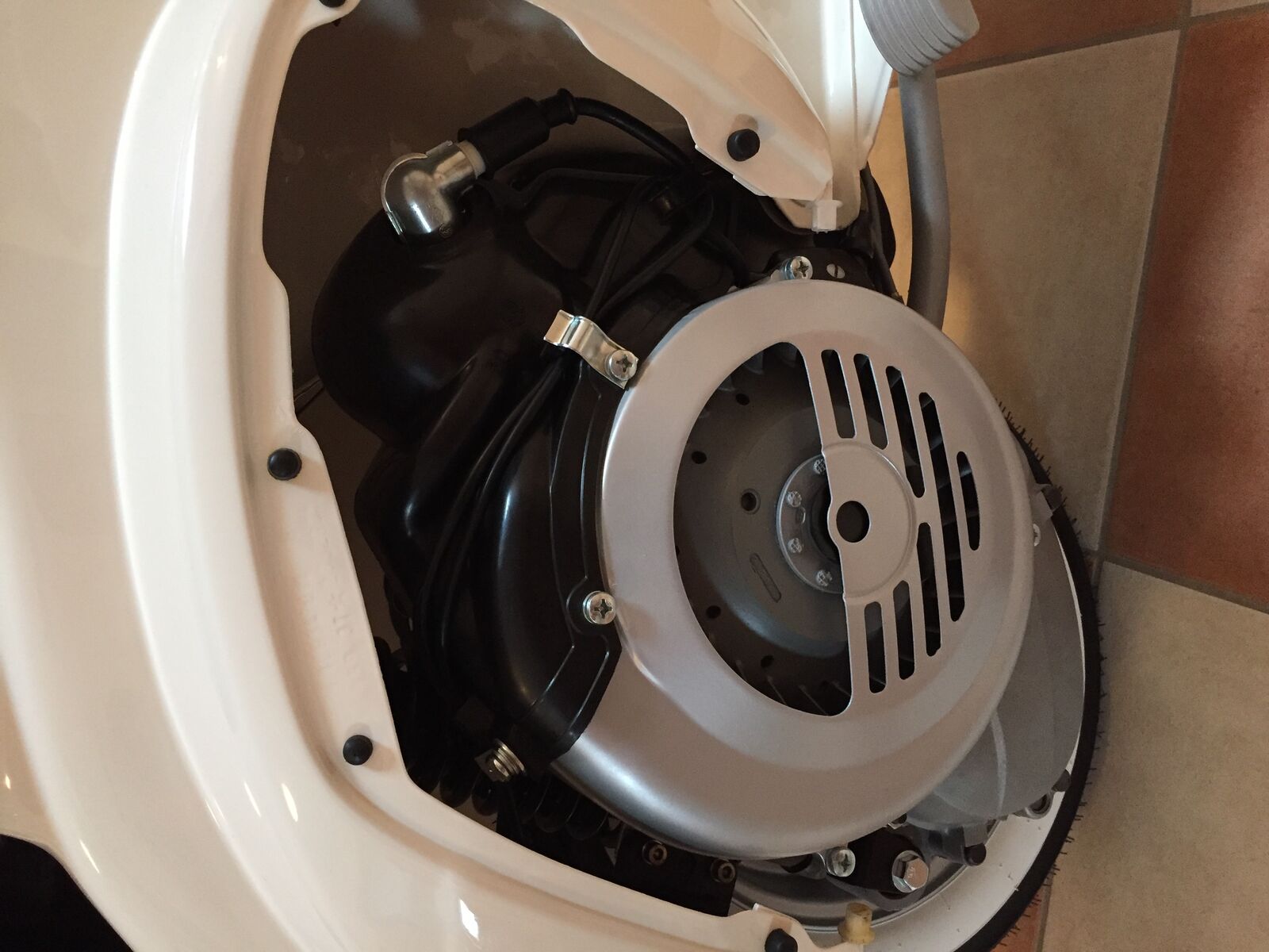

    Hallo, nach viel Arbeit und Schweiss ist die Gute wieder beisammen;
    Leider funktioniert der Tacho nicht!?
    Tacho selbst geht sehr leicht, Tachowelle ist neu und geschmiert, Tachoschnecke ist neu, Tachoanriebsrad ist fest montiert, dennoch geht der Tacho nicht.
    Wenn man an der Tachowelle unten dreht, zeigt der Tacho was an, steckt man die Welle in die Schnecke, funktioniert er nicht!?
    Wer weiss Rat, denn dann wäre die kleine komplett fertig?
    Dank im Voraus

    Vielleicht den falschen Antrieb bestellt, hatte ich auch schon...

    Antrieb ist noch original, Schnecke ist neu, mit der alten identisch und passt auch, kann auch mittels Schnecke das Rad drehen, sollte also passen;
    Habe heute schon 1,5h mit alter und neuer Schnecke probiert, aber nichts

    Schnecke falsch rum drinn, der 4 Kant ist nur von einer Seite. Oder Welle nicht tief genug , vorn den Aussenzug etwas " abisolieren"...

    Manchmal rutscht die Außenhülle der Tachowelle nicht weit genug durch den Gummi der die Hülle halten soll. Entweder ein Stück der Ummantelung (1-2cm reichen) entfernen oder einfach tiefer in die Aufnahme rein drücken und festschrauben.

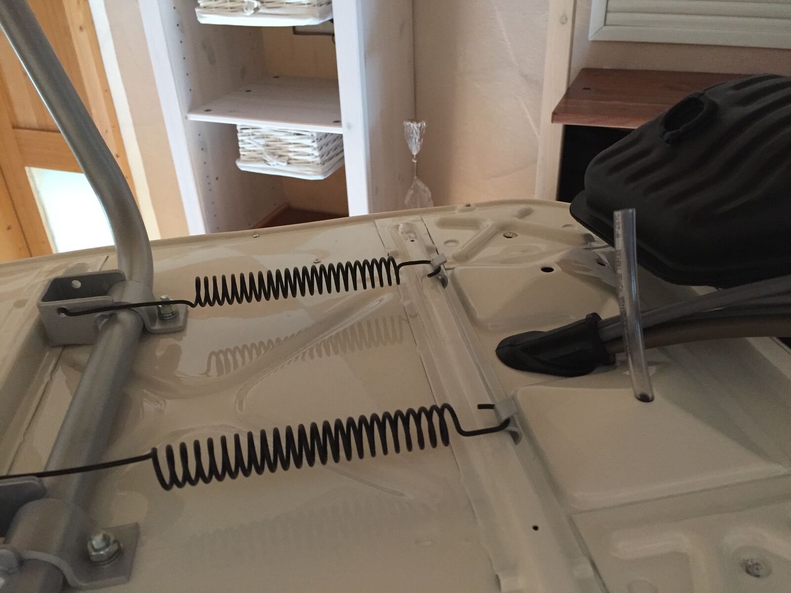

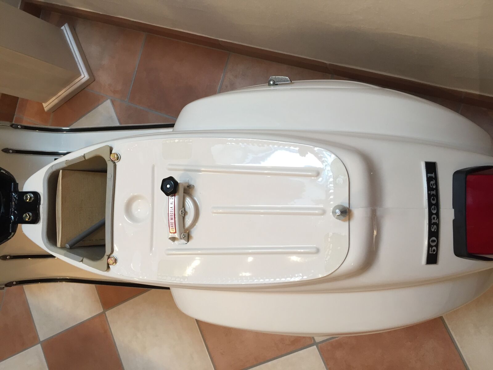

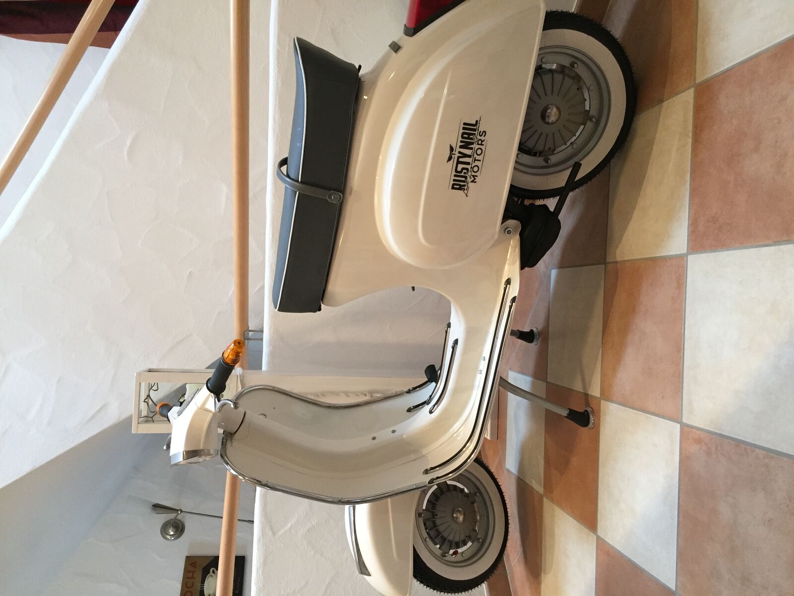

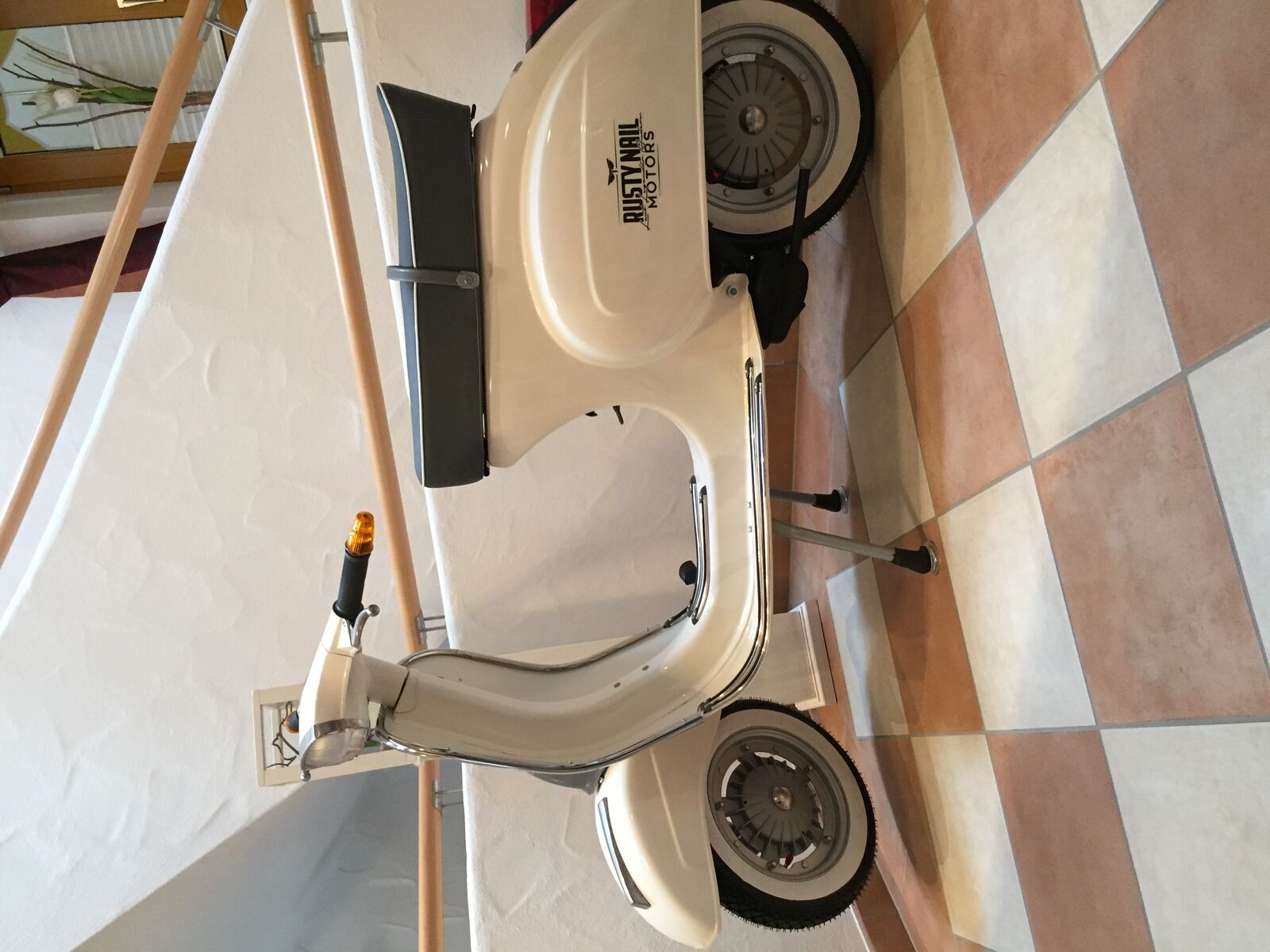

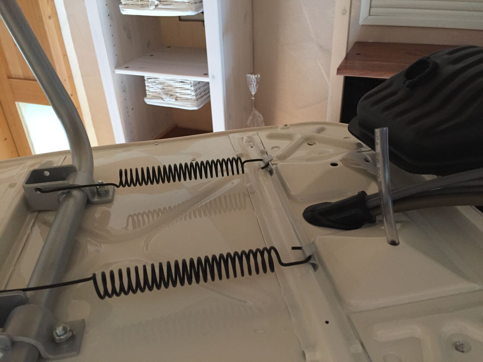

    Kompliment zum Teil ! Das einzige, was ich seh auf die Schnelle, die zwei Rückholfedern für den Ständer......knallt das nicht gewaltig auf das Trittblech, wenn du die Vespa vom Ständer nimmst, da kenn ich einige mit Rissen im Blech dank dem Ständer, der immer auf die gleiche Stelle schlägt.
    Original gab es nur eine Feder genau in der Mitte,und ich mach sie immer ein bißchen länger und kleb noch zwei Filzflecken auf die "Aufprallstelle"
    Weiter Gutes Gelingen von Michael:-6

    Danke für die Antworten; Tacho funktioniert jetzt- nicht lachen:D habe das Vorderrad zu langsam gedreht:cursing:; 2 Stunden umsonst
    Michi 160: ja, ist für die erste Vespa ganz gut geworden, die beiden Federn waren schon beim Kauf drinnen, werde aber wie du beschrieben hast mit Filzgleiter abkleben.
