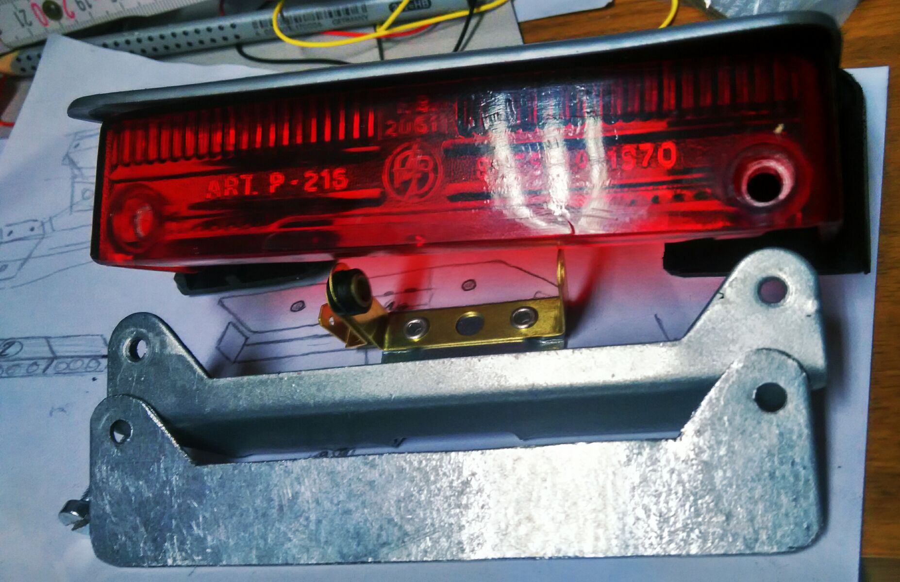

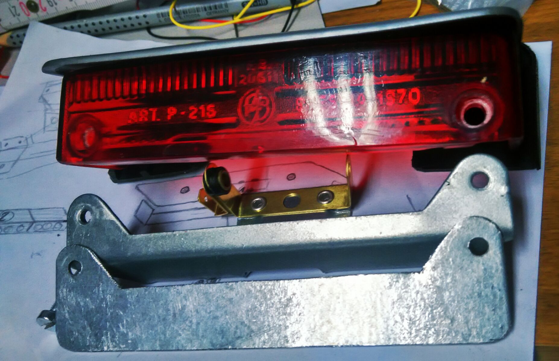

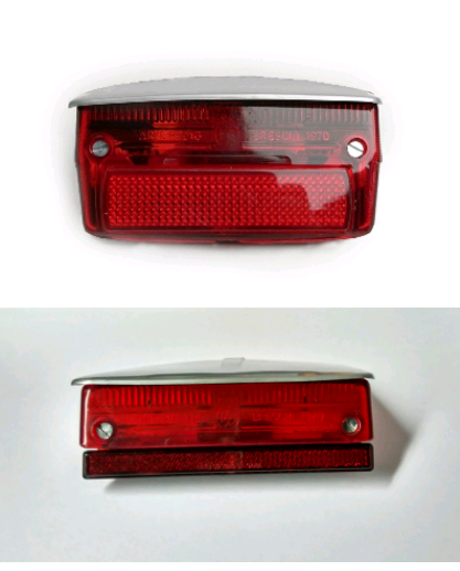

    Paar Details: an der Kante zum Reflektor/ kleine Abstufung an den Seiten horizontal abgesägt.
    Darunter kommt, mit Halteblech, ein Reflektor mit E-Prüfzeichen in 123 mm Breite.
    Sofittenhalter bleibt erstmal leer, später evtl. mit LED als "illegale Hintergrundbeleuchtung" des Rücklichts.
    Ausgeschnitten werden zwei, drei oder vier Schlitze 27x10 für die Brems- u. Rücklicht Led-Einsätze mit E-Prüfzeichen.

    Step 2 :
    Halteblech für Reflektor.

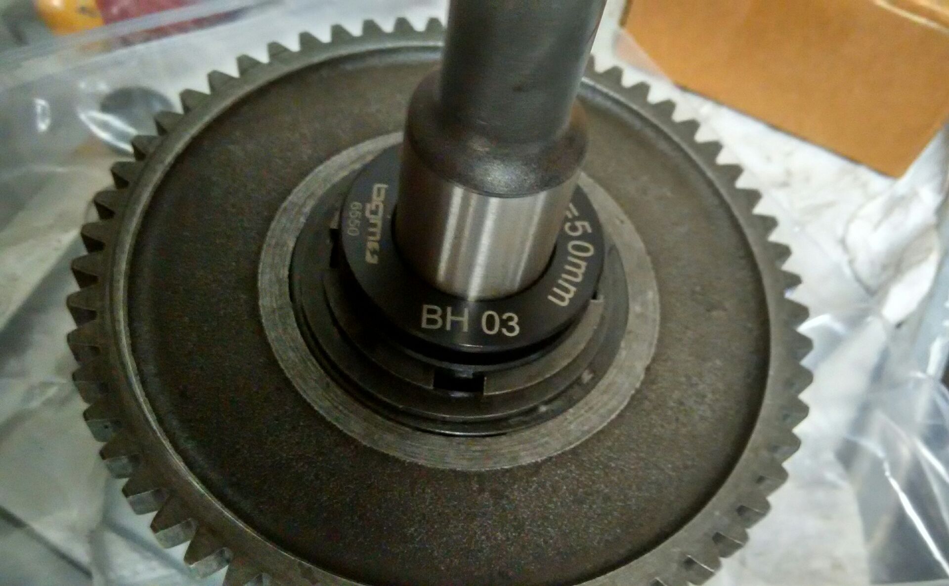

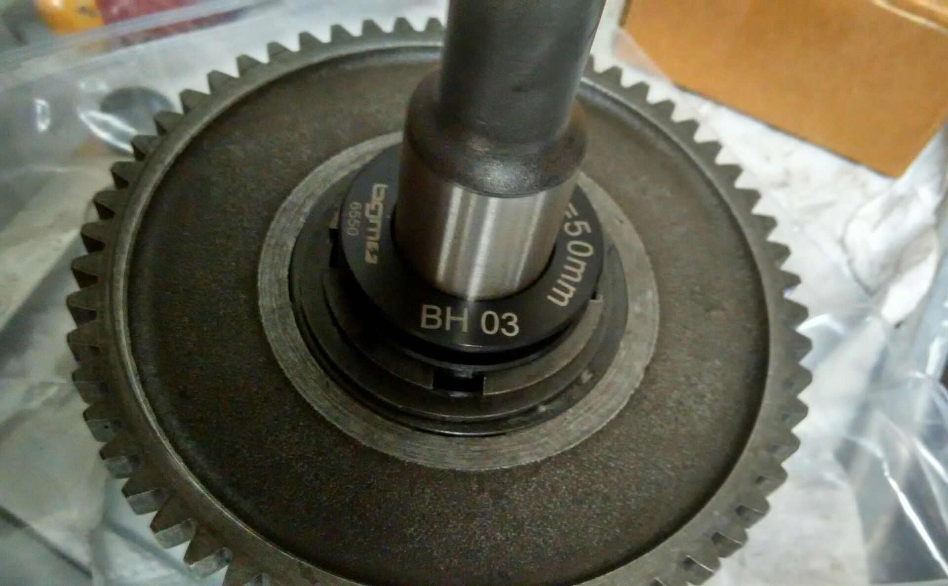

    Schaltklauen tauschen
    Schaltklaue gewechselt gegen BGM Klaue, Feder verstärkt u. neue Kugeln.
    War kein Problem, klappte ohne Schwierigkeiten beim ersen mal:
    Passendes Hölzchen, ca. 10cm länge, zugeschnitten auf klemmendes Mass, halbiert und eine Hälfte etwas dünner.
    Alte Klaue in einer Tüte abziehen, wegen dem Feder- u.Kugeln Flug! Von der anderen Seite drauf und bis knapp ans Loch schieben, nun Klemmhölzchen befestigen, von anderer Seite Kugel/ Feder/ Kugel rein.
    Nun mit leichtgängigen Hölzchen die Kugel runter drücken und klaue draufschieben daß die Hölzchen rausgeschoben werden. Noch von richtiger Seite mit der neuen Klaue die Alte runterschieben. Fertig!!top-)

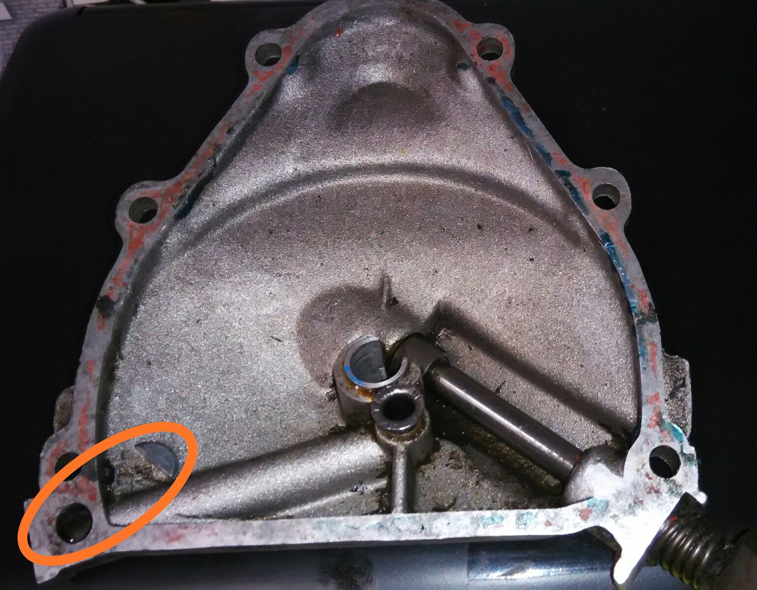

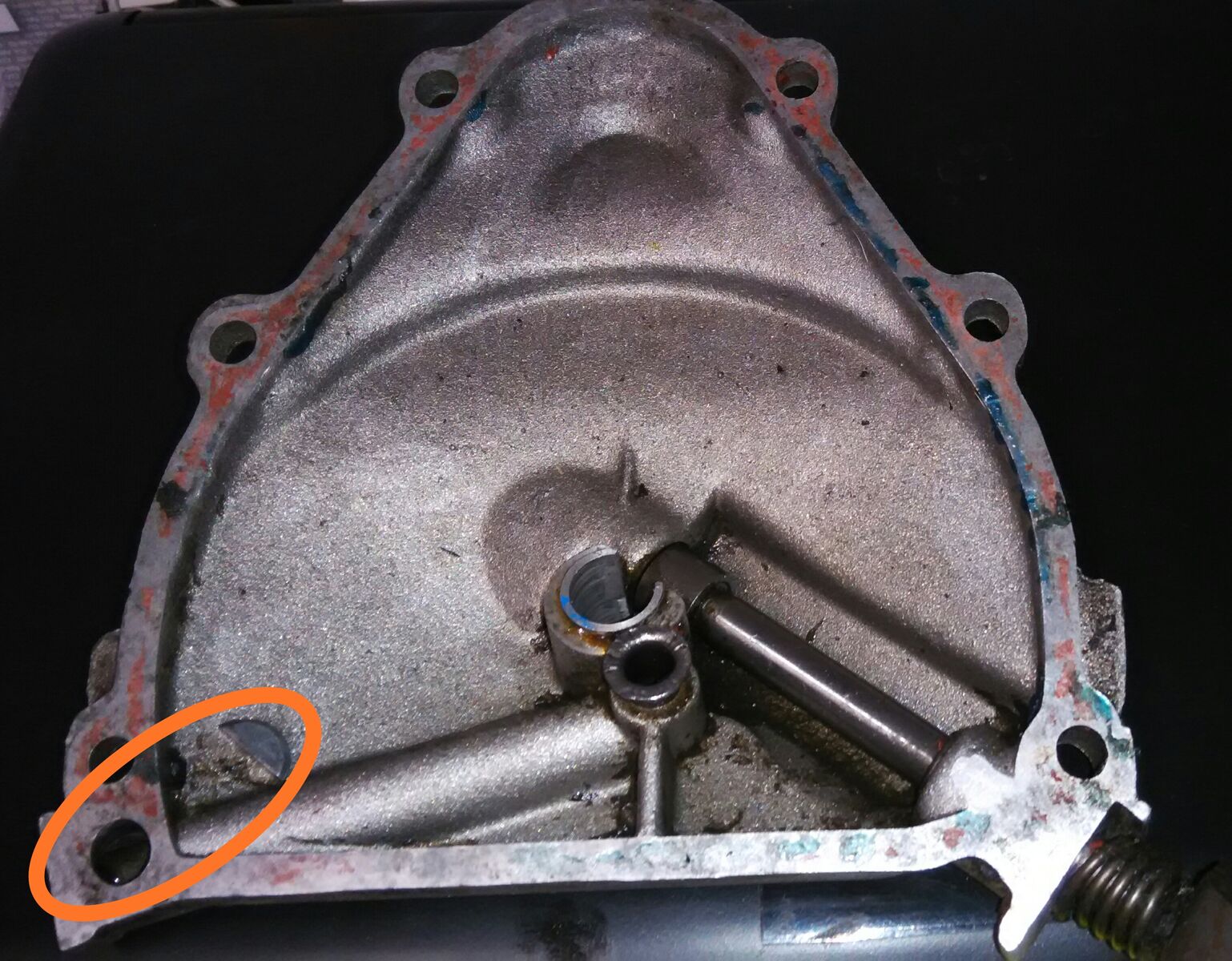

    Habe gerade den Deckel der Kupplung in der ✋ und Denke was klappert da!?
    Gesucht - gefunden!
    Liegt doch im Ölkanal ein Halbmondkeil,
    schöne Sche*** wenn ich das nicht gemerkt hätte!!
      • 292.98 kB
      • 1,538 × 1,200
      • 167
  • m0ritz
    kein Profi
    536
    5,501
    977
    Alzenau i.UFr
    50n special, pk50 xl
    • February 19, 2018 at 18:52
    • #190
    Gemerkt hättest du das dann wohl bestimmt ;)
  • remdabam
    962
    5,997
    960
    Oldenburg, Deutschland
    1989 Pk 50 XL
    • February 19, 2018 at 19:25
    • #191
    ach was, das wird doch einfach irgendwo nach unten gespült2-)

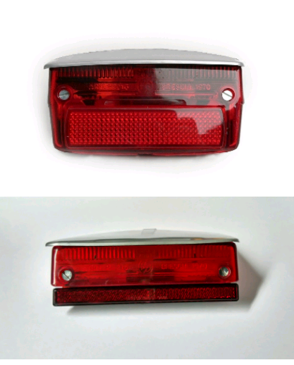

    Hatte vor geraumer Zeit das Rücklicht bestellt und hatte kein E-Zeichen, also was fängt man damit an!?

    Vorher/Nachher,
    aber noch nicht fertig, es fehlt noch die LED Beleuchtung.
