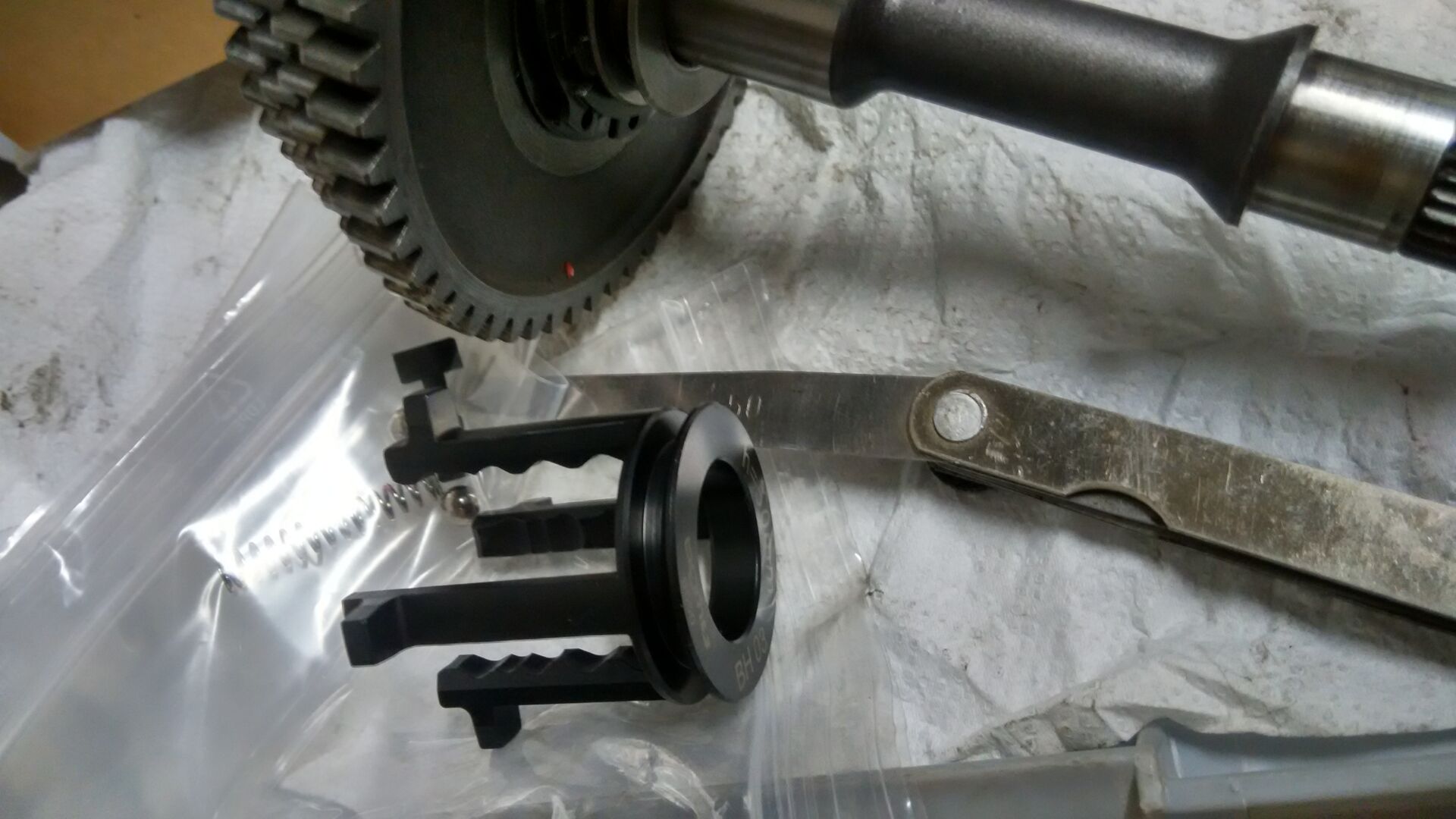

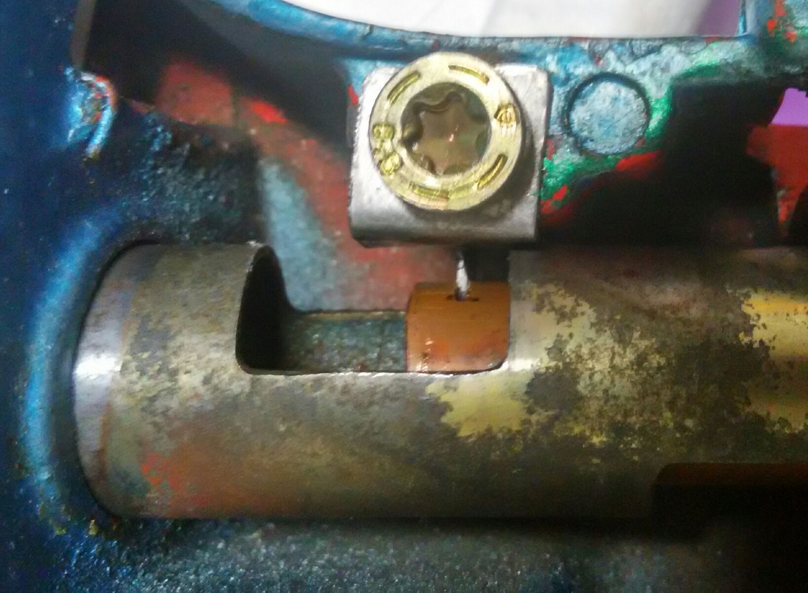

    Die neue Schaltklaue, Schubklötze und verstärkte Schaltfeder mit Kugeln ist auch da, sieht gut aus.

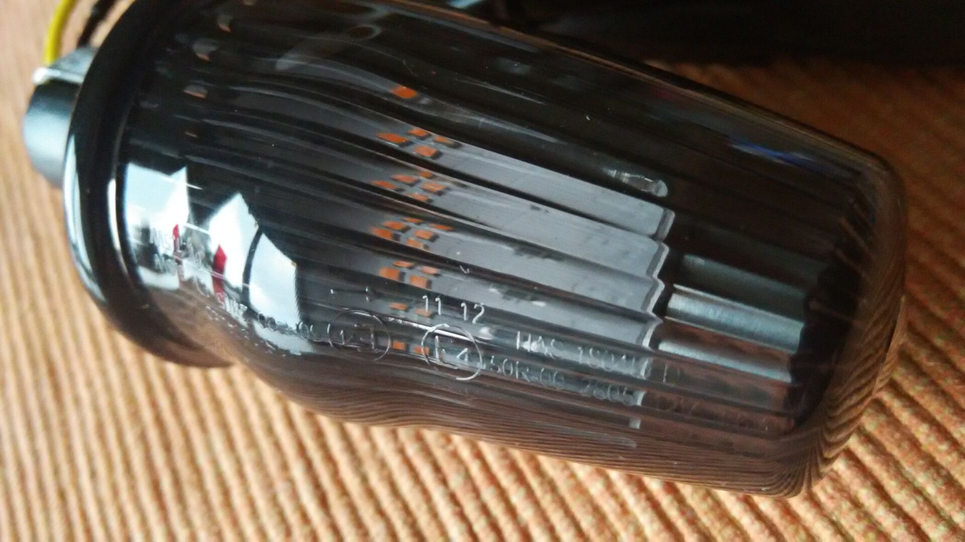

    Wie schon erwähnt, Lenkerendenblinker sind gekennzeichnet mit E4, 50R ( motorisierte Zweiräder) und, viel wichtiger, 11/12, vorn/ hinten zugelassen!!
    Also 2 Blinker Variante mit evtl. zusätzlich kleinen versteckten Blinker.

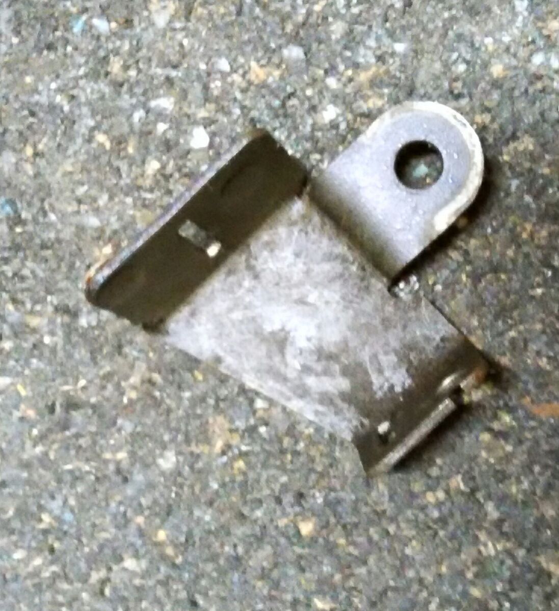

    Am Samstag die hinteren Seitenteile und Verstärkungen, bis auf die Spritzbleche zusammen geschweisst.
    Wenn jemand ein Massband zur Hand hat bräuchte das Maß vom Loch des Benzinhahn und Schlitz des Chokes, abgewickelt gemessen von Blechkante oben entlang bis jeweils den Löchern.
    DANKE IM VORAB!:thumbup:
    (Weil das Teil muß ja da dran)

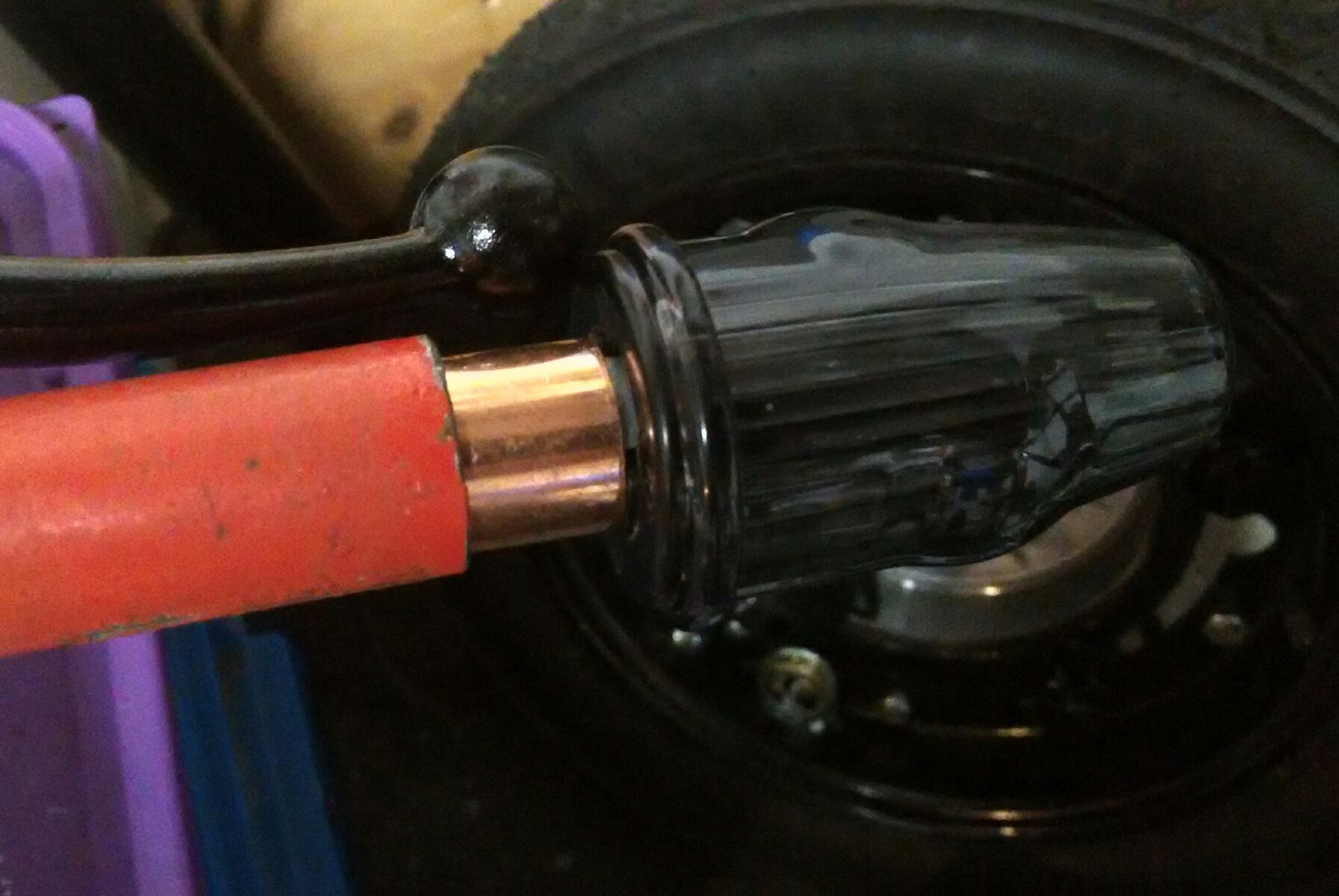

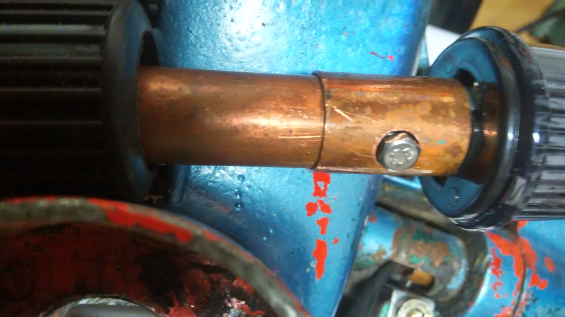

    Bei den Blinkerrohren gebastelt:
    18er Cu-Rohr, Cu-Lötmuffe Rohr-Verbinder außen 22, Schraube am Blinker nur eingesetzt, da ja Griffgummi drüber kommt. Halter aus Blech gebastelt.

    sorry, wenn ich so blöde frage:
    Ist ein Kupferrohr nicht zu weich?
    Hätte da Bedenken (habe aber auch keine Ahnung, wie fest sowas sein muss und welche Kräfte da wirken (könnten)).

    War eigenlich nur Probegebastelt.
    Wegen Reaktion ist mit Fett im Rohr vorgesorgt.
    Strom muss das Ding nicht leiten, Blinker hat, siehe Bild, Zwei Kabel.
    M.M.n. ist Kupferrohr ist hart genug, die ca. 20 cm verbiegen sich nicht ( Test: mal 20 cm 18er Rohr nehmen und versuchen zu biegen) und am Blinker ist ja noch eine Muffe aufgelötet, außerdem muss es ja nur den Blinker in Position halten und dessen Gewicht halten.
    Die Schraube am Blinker ist übrigens gerade so lang daß sie innen nicht am Kabel schubbert und nur gesteckt, gehalten wird sie ja durch den Griff der drüber ist.
    Als Abschluss zieh ich noch eine Zinnschicht dünn über das Cu darüber.

    Kupferrohr ist doch gut und einfach zu beschaffen.
    Das Blinkerinnenrohr soll ja nur verhindern daß sich der Blinker mitdreht...da wirken keine Kräfte...
    Zwar wird Kupfer Grünspan ansetzen (Kupfer ist ein Buntmetall) aber gegen sein Rumoxidieren helfen "anschleifen-entfetten-und-der-gute-alte-Zaponlack".

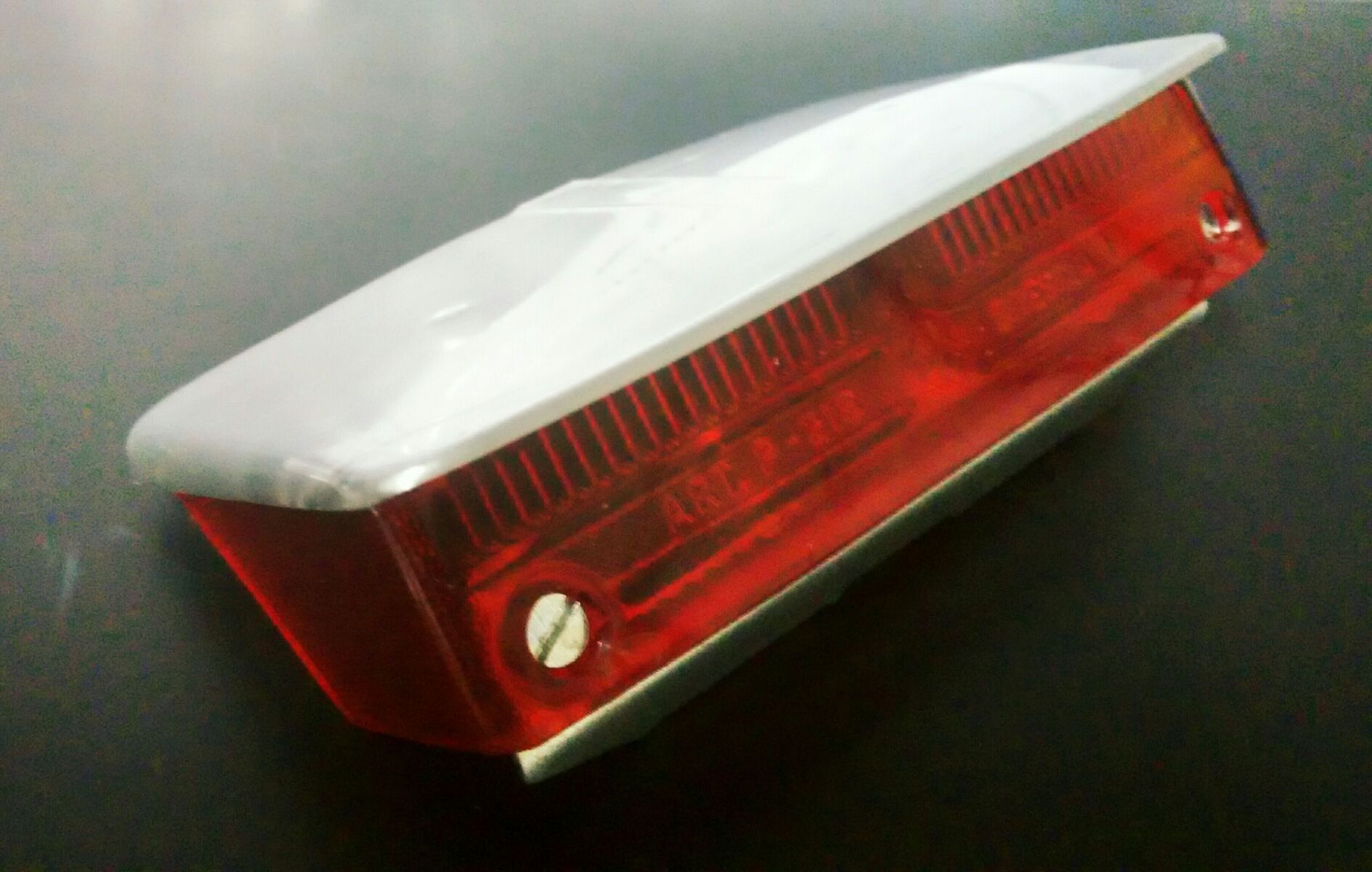

    Step One:
    V50-Special-Rücklicht-cut,
    weiteres folgt...

  • Piitt
    500
    6,940
    1,206

    Da wäre ich an Details interessiert.
  • Piitt
    500
    6,940
    1,206
    • February 14, 2018 at 19:08
    • #179
    Am Wurstblinker???top-)
    R.leuchte wird, wenn sie nicht dabei zerbröselt, Geschlitzt und böse ausschauende LEDs eingebaut.
