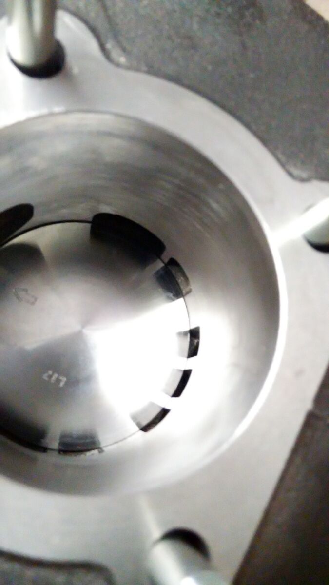

    Heute Zylinder + Kolben montiert.
    Bei UT sind Überströmer voll auf, dachte immer das geht nur mit abdrehen/ unterlegen !?!?
    Die Ausschnitte am Kolben sind auch passend, nix zum fräsen. :love::thumbup:

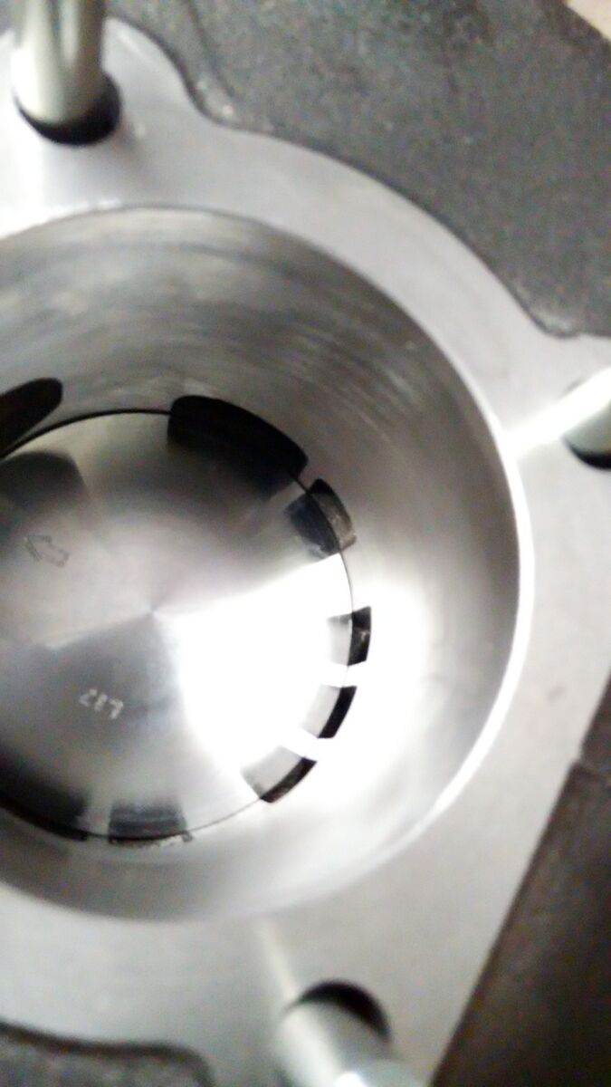

    Hier Bild von den Zylinder:
    Toleranzen sind wohl recht groß.
    Einmal editiert, zuletzt von Piitt (March 18, 2018 at 15:07)
    3,162
    31,745
    5,696

    Welche meinst du?
  • Piitt
    500
    6,940
    1,206
    • March 18, 2018 at 16:44
    • #248
    Zitat von Volker PKXL2
    Welche meinst du?
    von dem Polini Race 130ccm Zylinder.

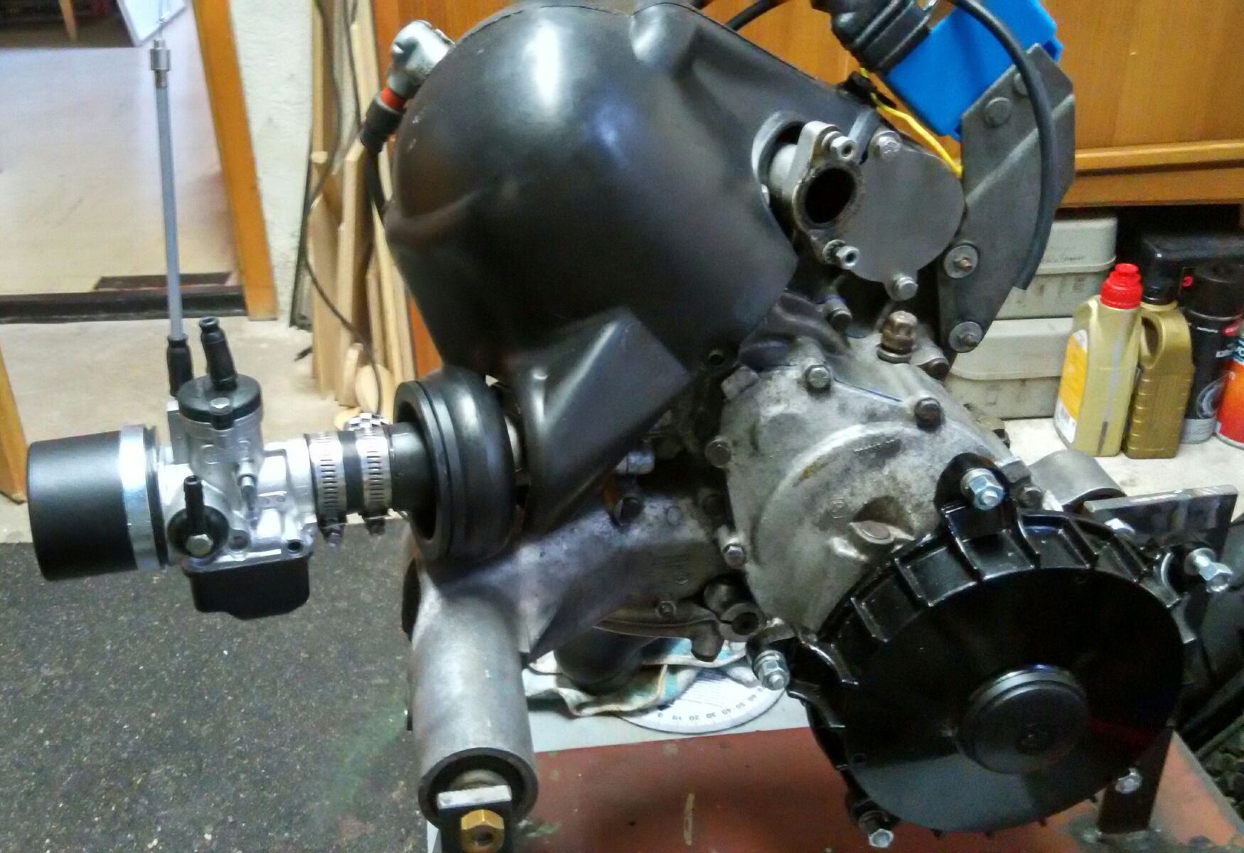

    • March 24, 2018 at 11:48
    • #249

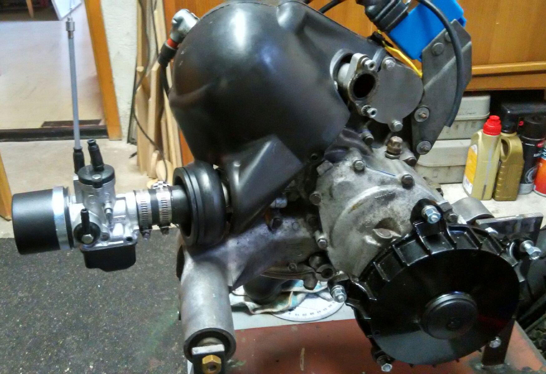

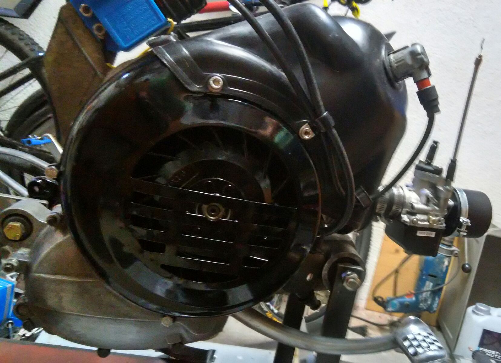

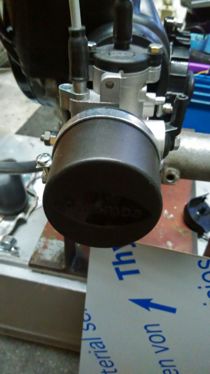

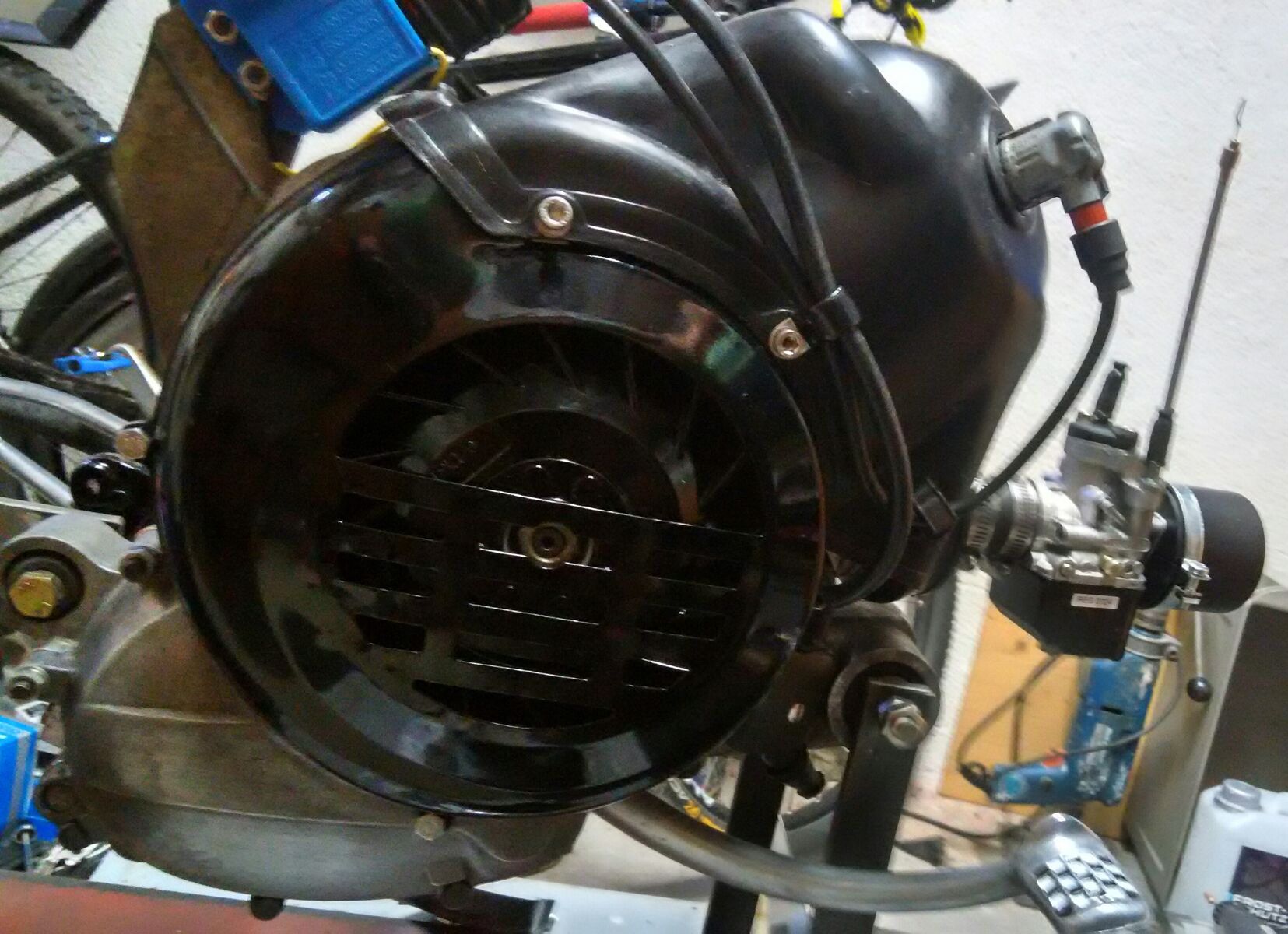

    schaun wir mal wie lange der Motorschutzlack hält.

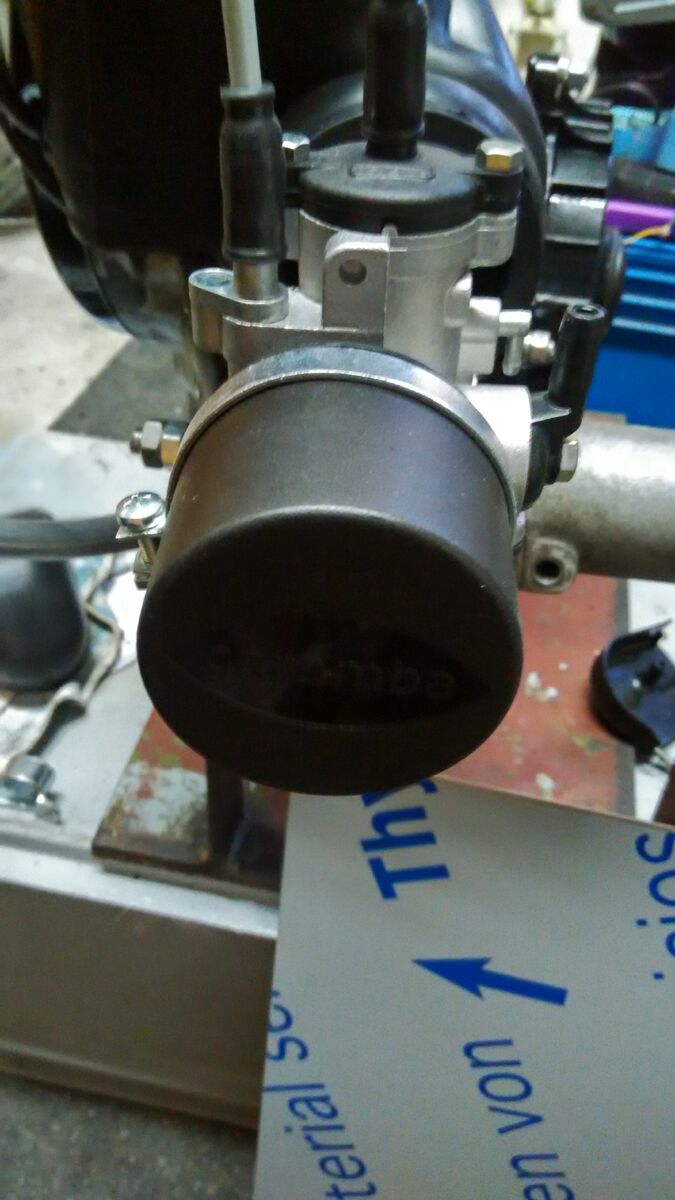

    nein das ist nicht mein Luftfilter
    (100% Filterung, selbst Luft geht nicht durch!)
    noch ein schönen Caramba Ansaugverhinderer montiert (passt genau!)

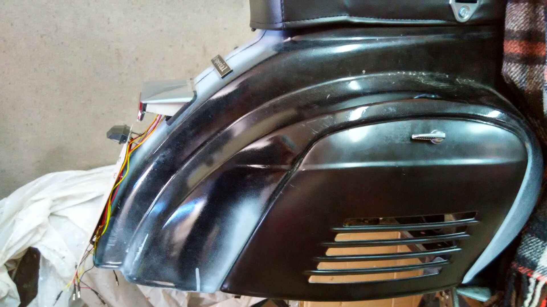

    • April 1, 2018 at 01:21
    • #251

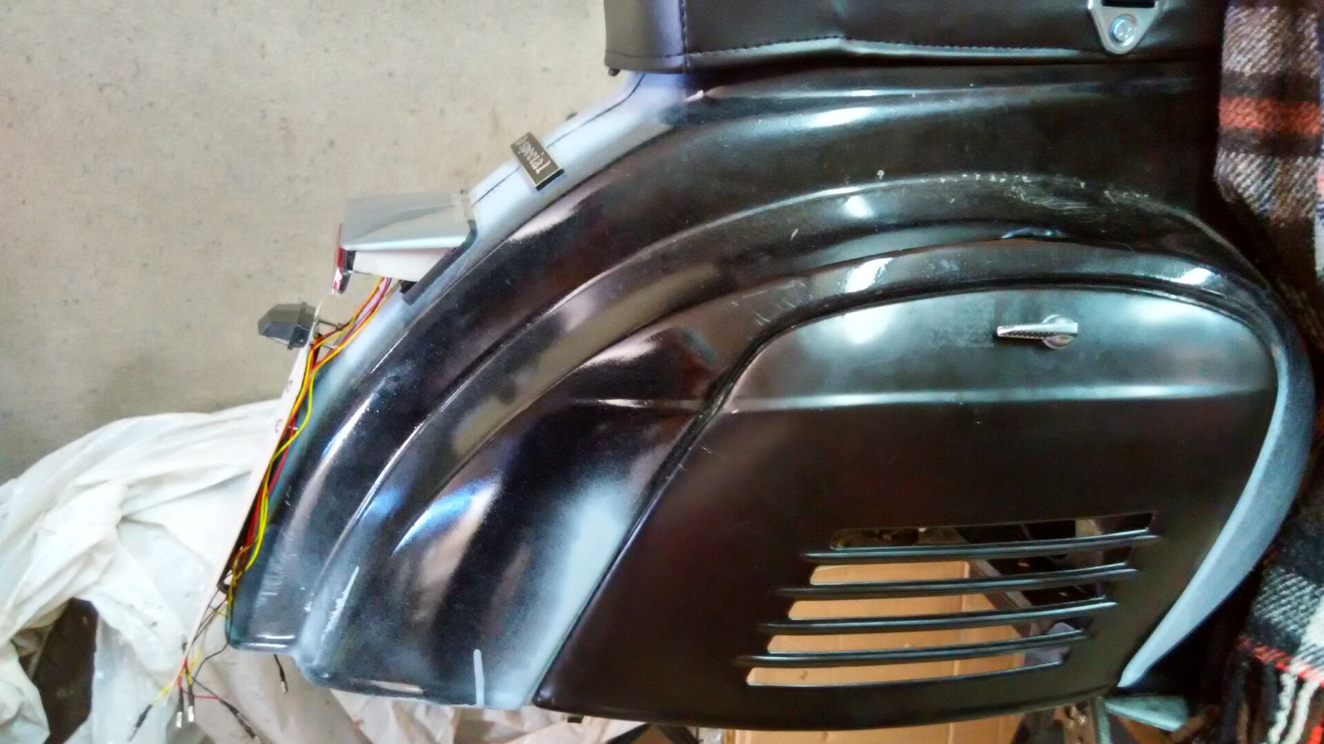

    Ostern - Basteltag!

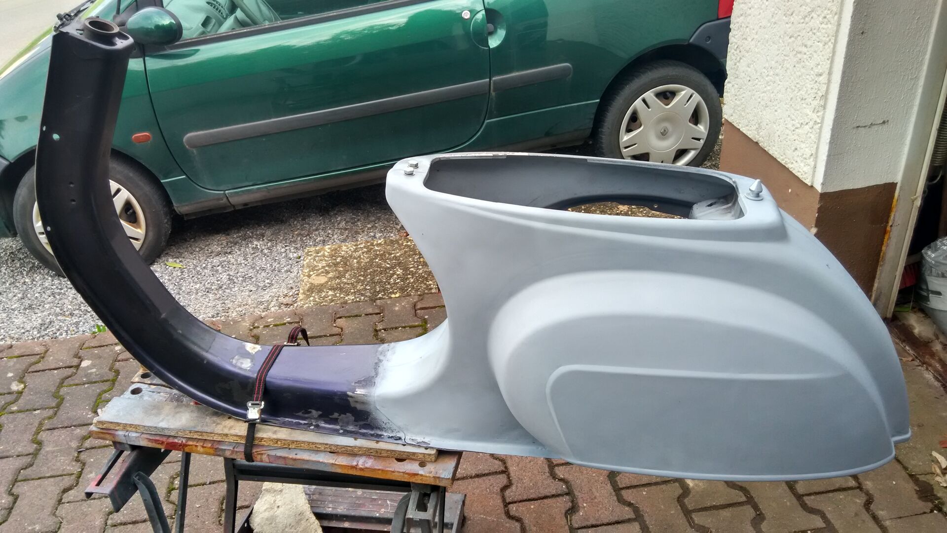

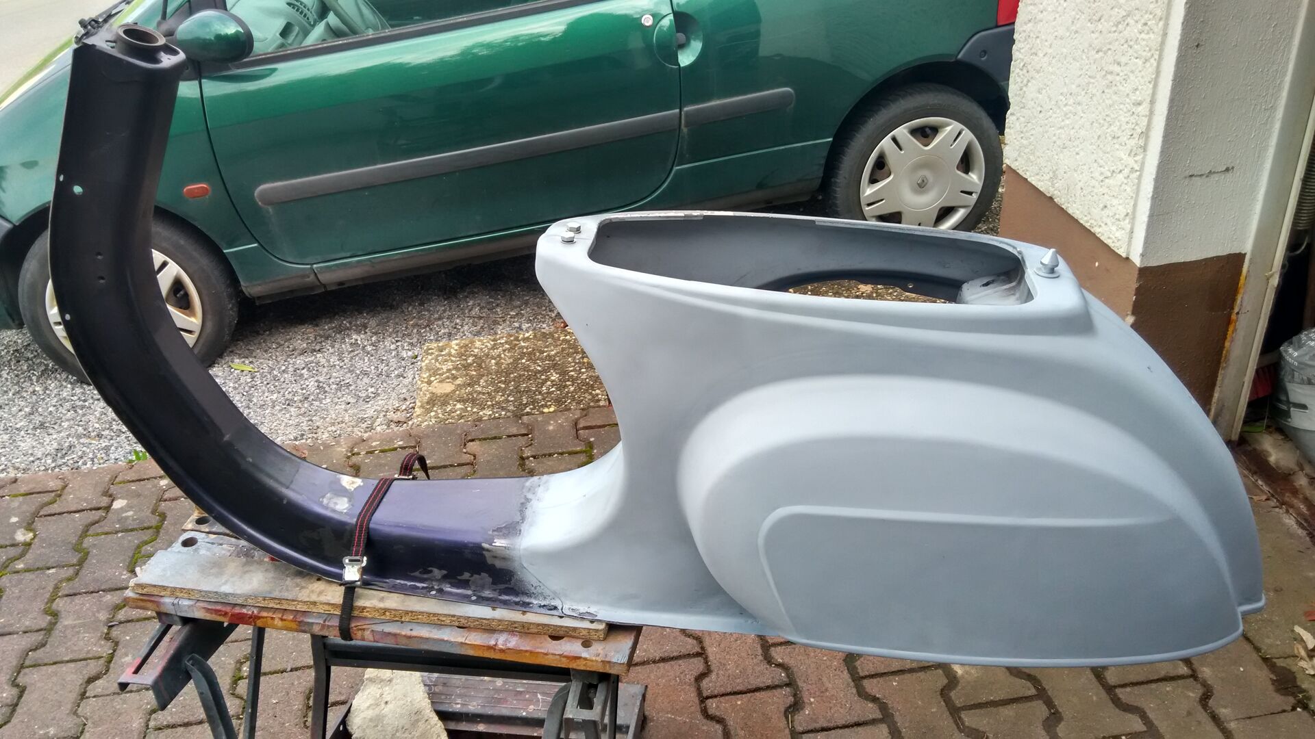

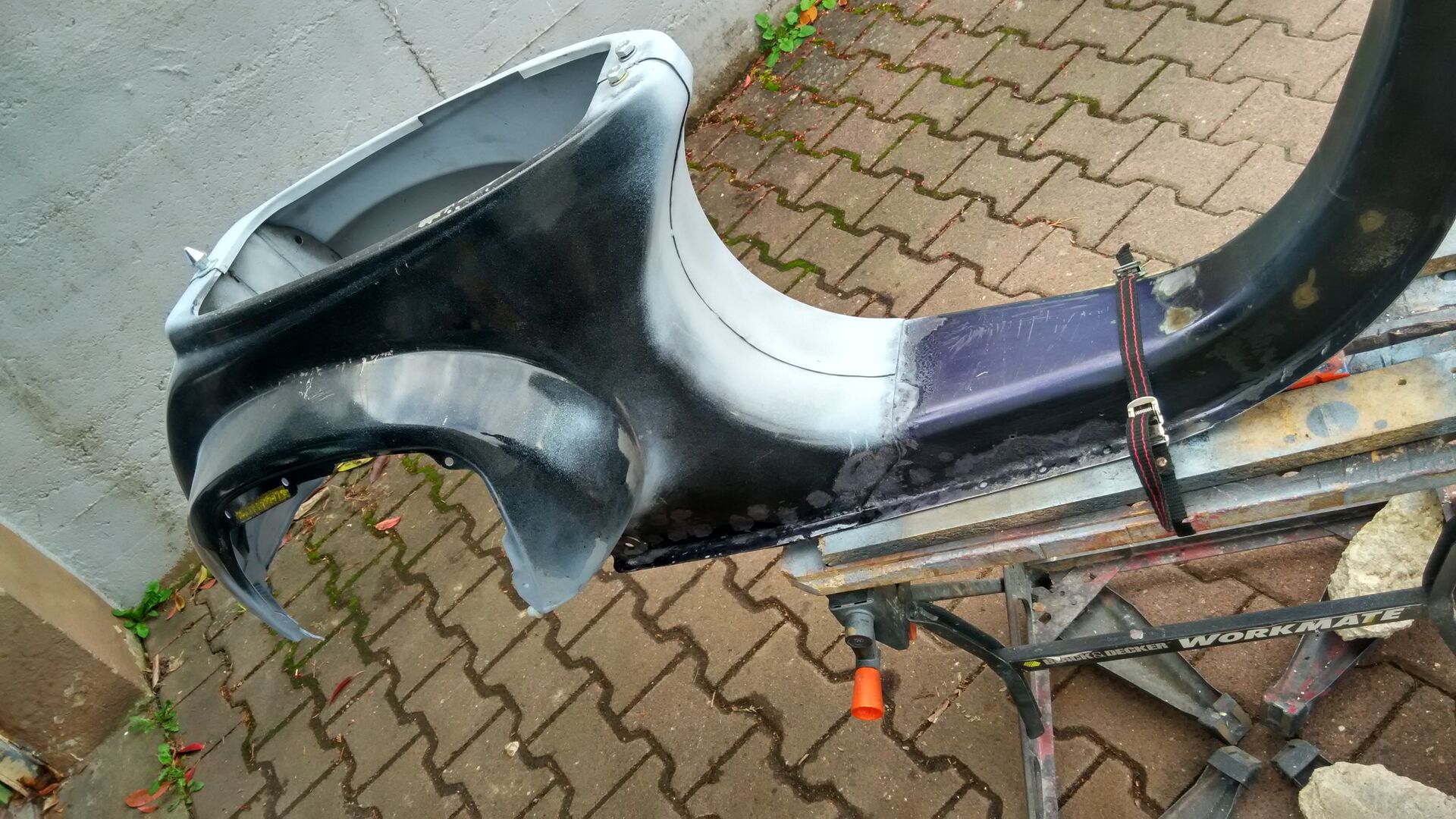

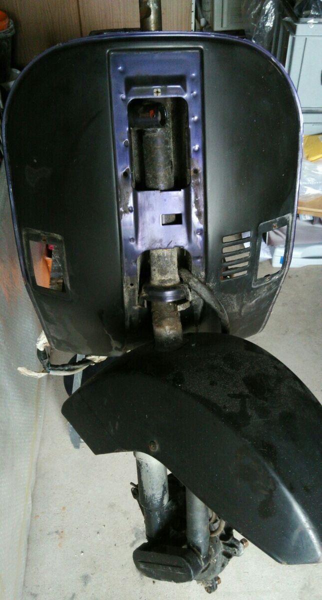

    So bei dem Wetter einen Schweißtag eingelegt,
    bin erstaunt daß die zwei Seitenbacken dann doch nach längerem dengeln auf den PK Mittelholm passen.

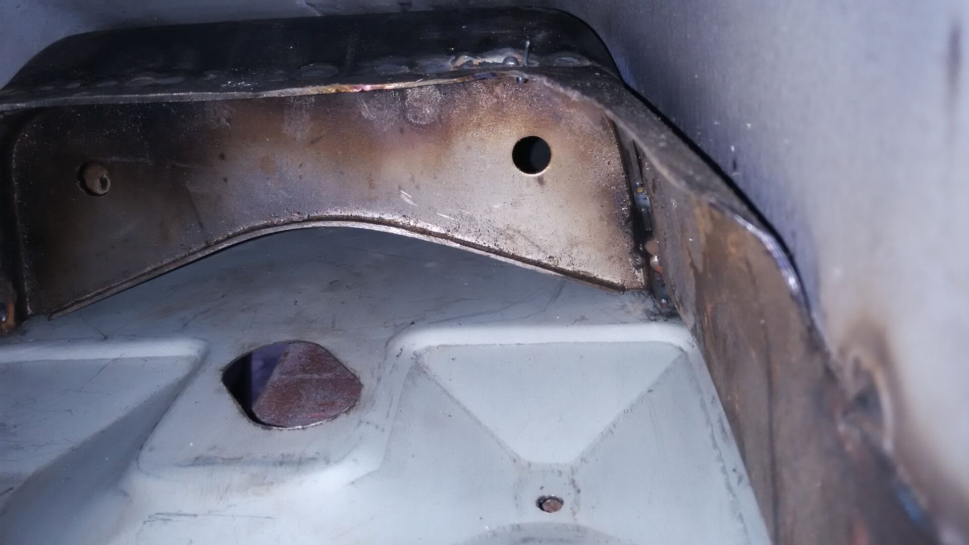

    • April 20, 2018 at 22:58
    • #256

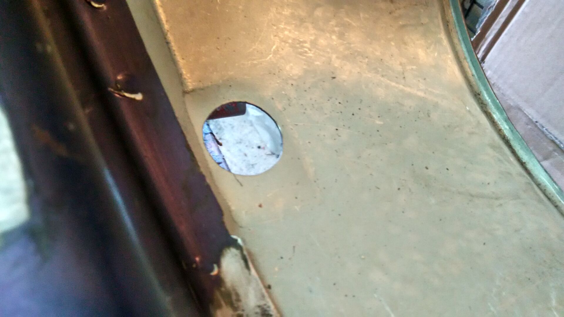

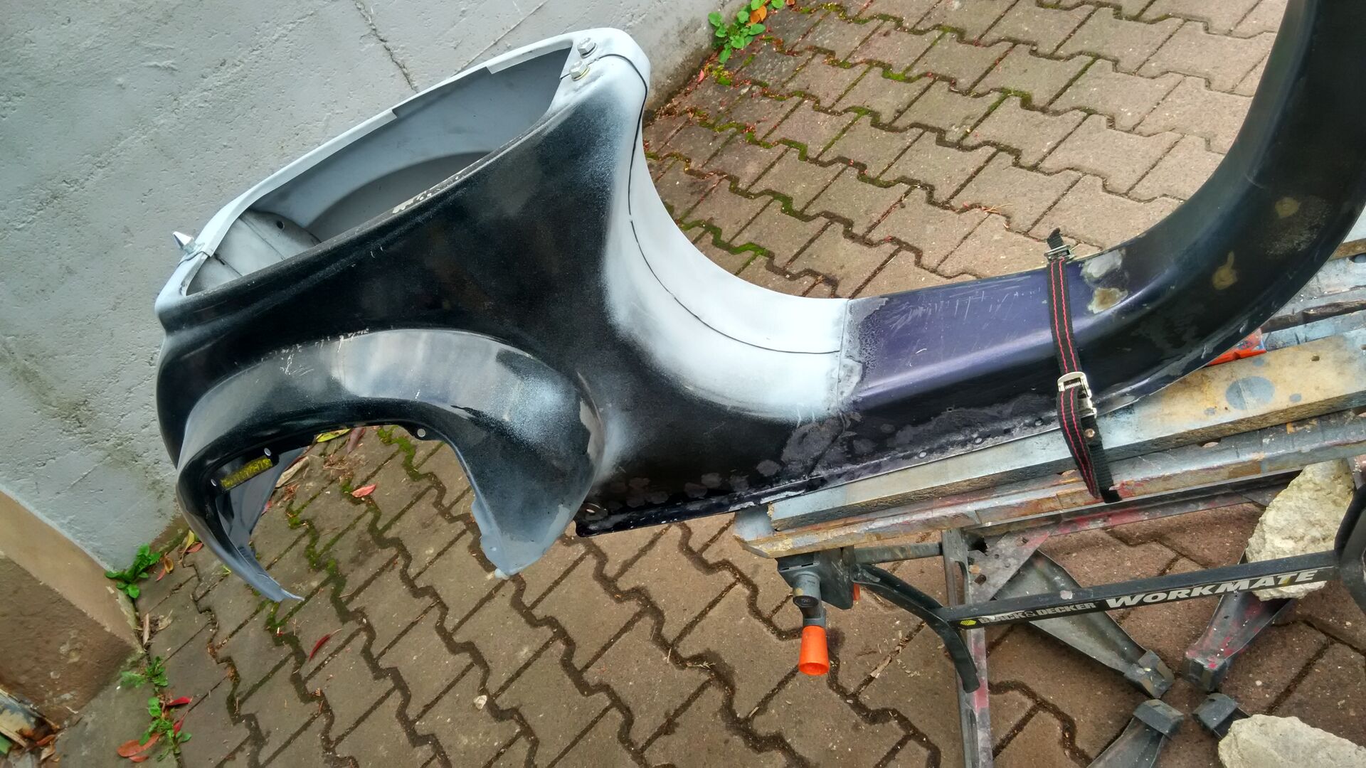

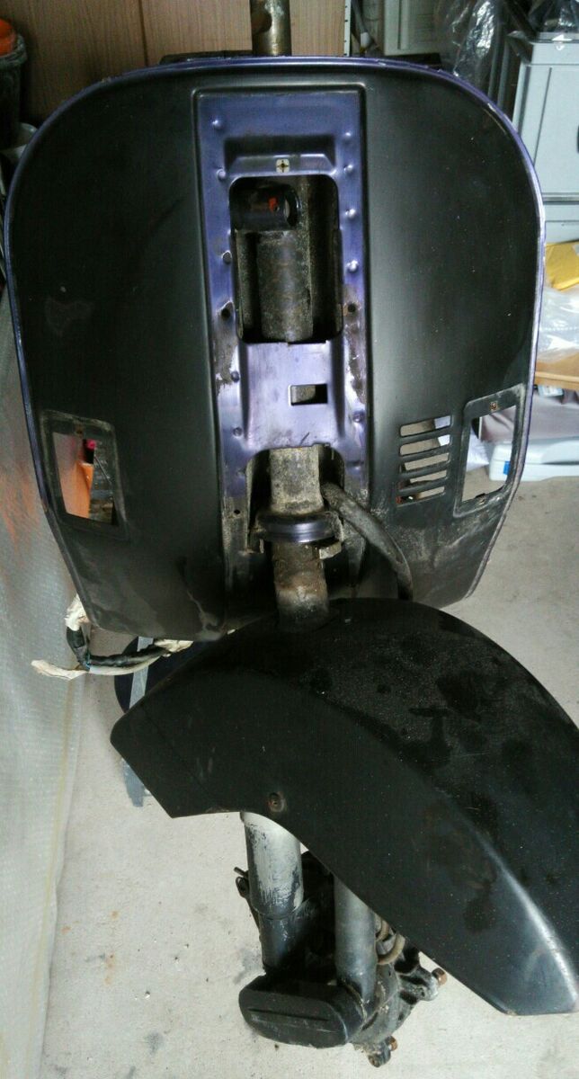

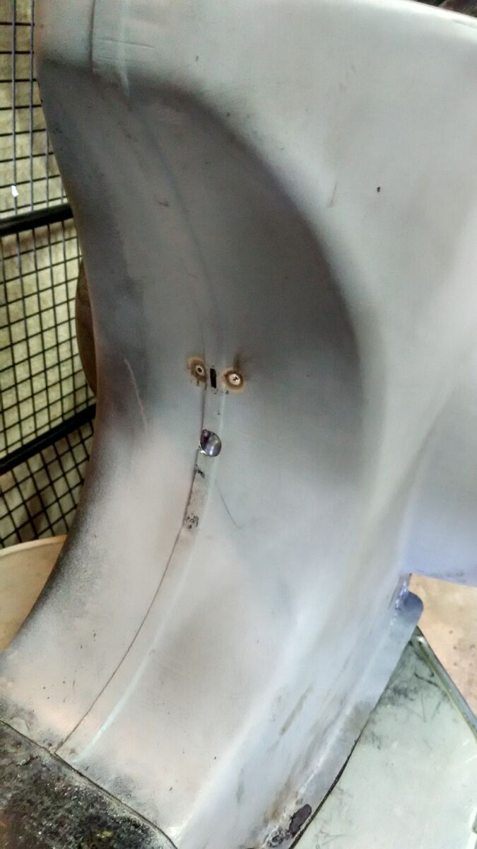

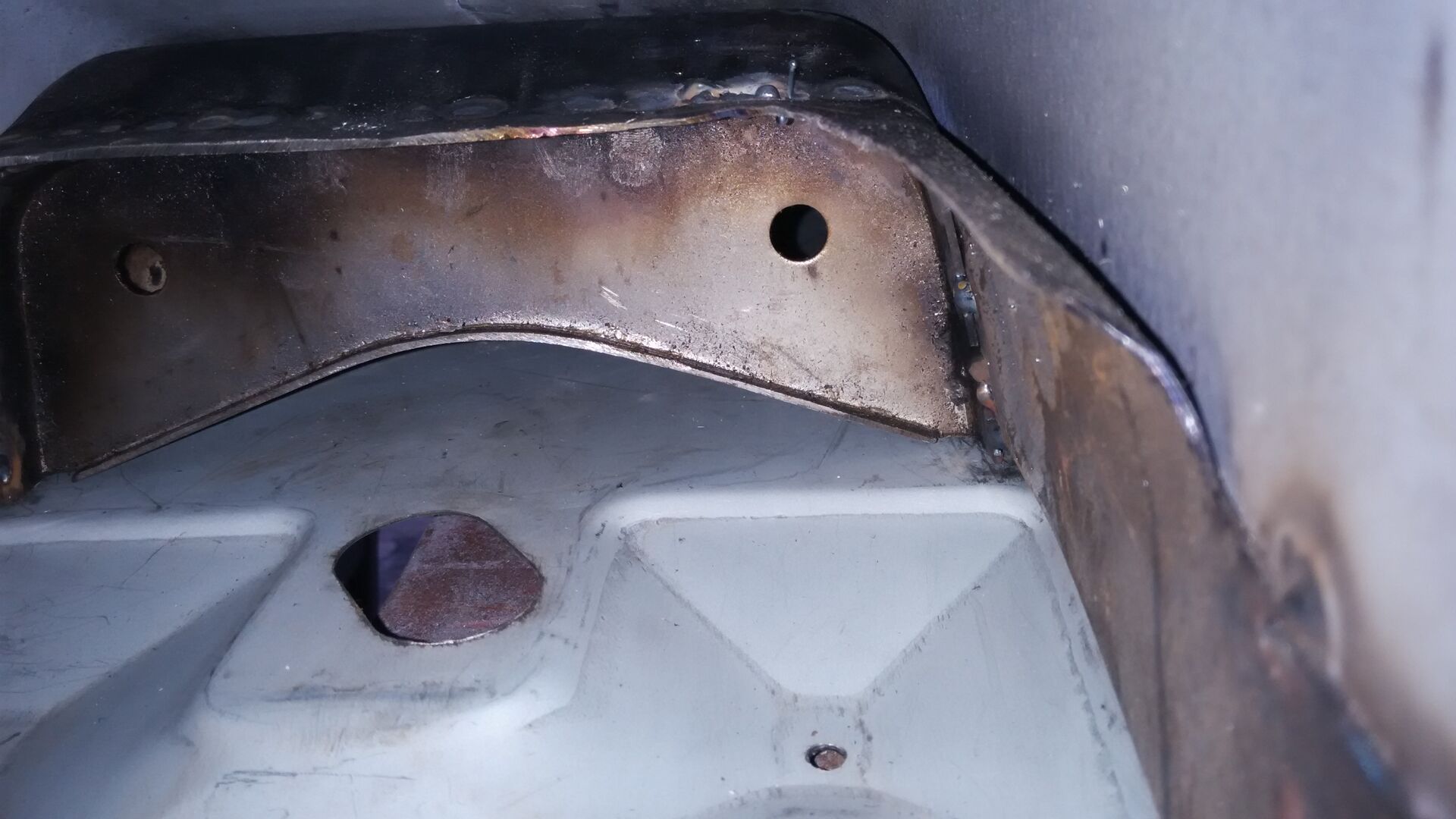

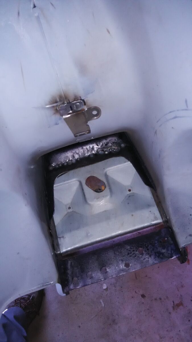

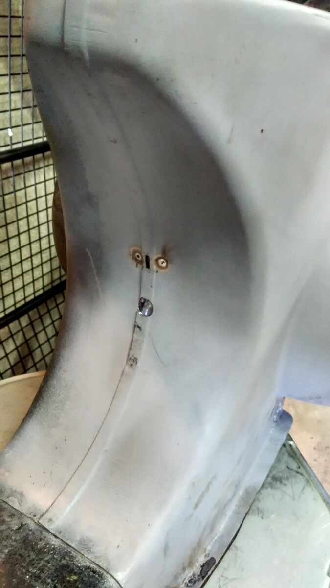

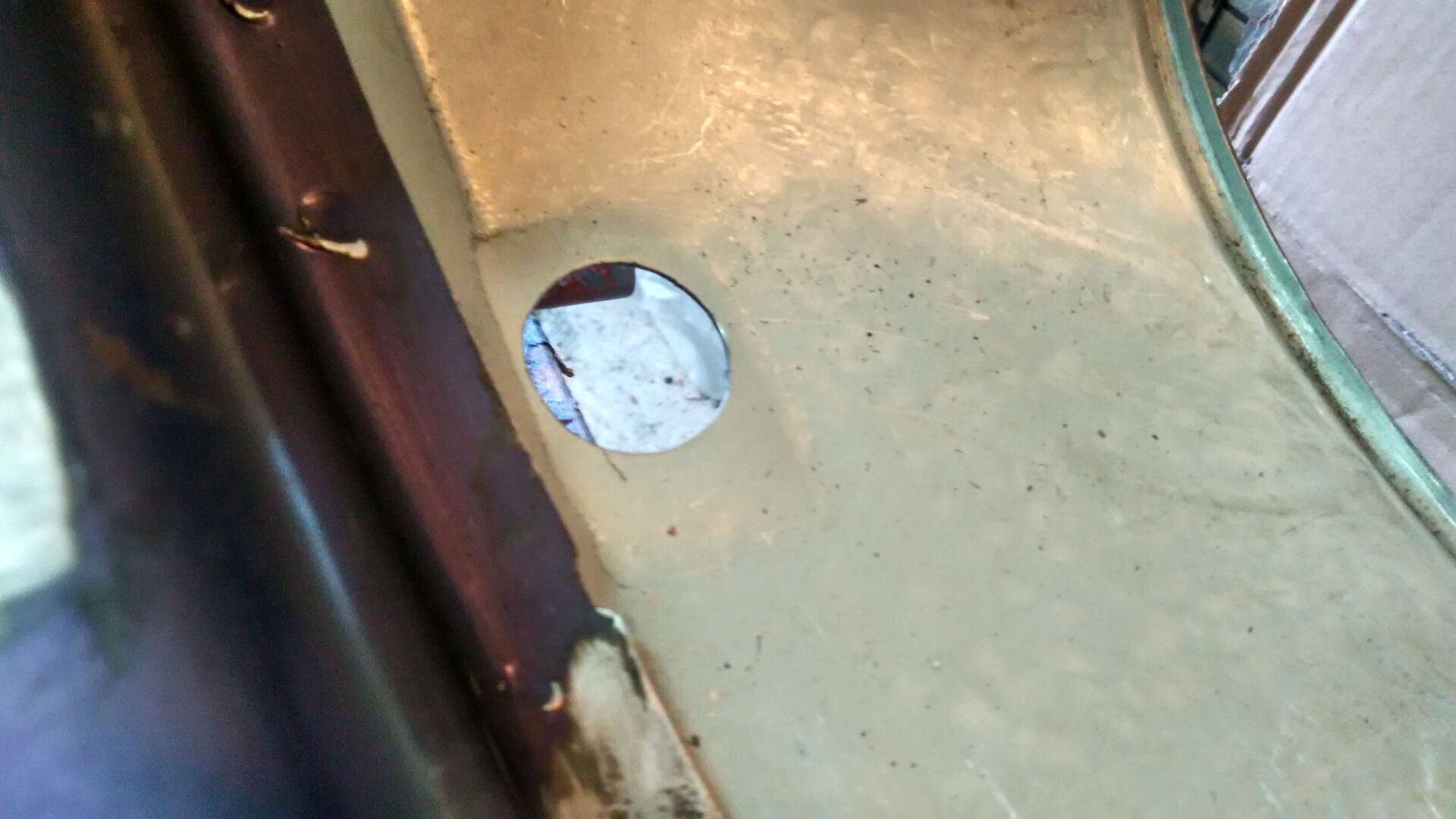

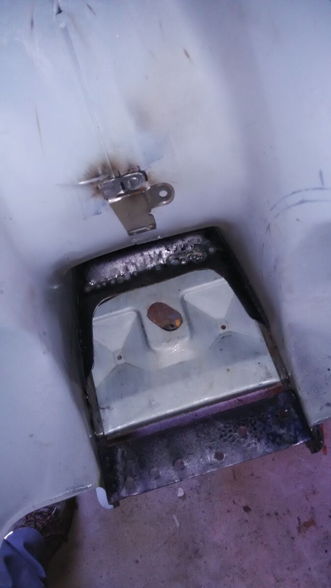

    Löcher gebohrt/ gefräst/ gefeilt:
    Halter positioniert/ angeschweißt:
    Altes PK Blech entfernt und V50 Blech gerichtet/ eingeschweißt:
    Bremspedalloch vergrößert:
    Morgen geht's weiter...
