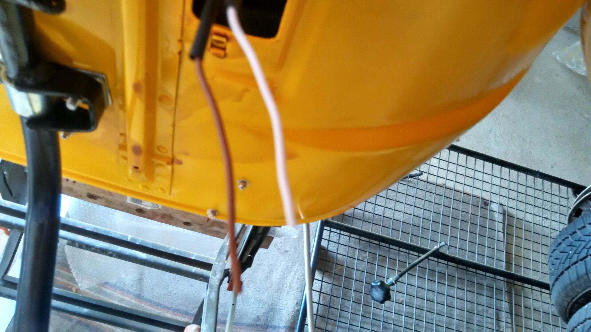

    So Lenkerendenblinkerrohre Eigenbau gehen auch, Bremszug und Kabel liegen im Scheinwerfer.

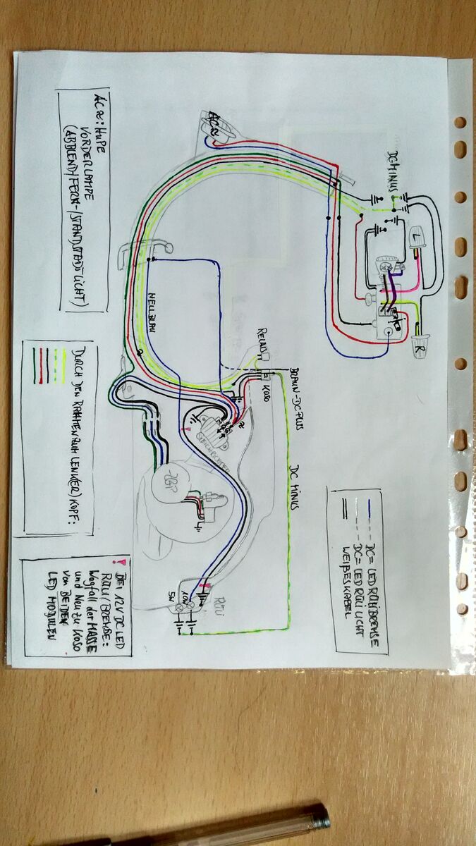

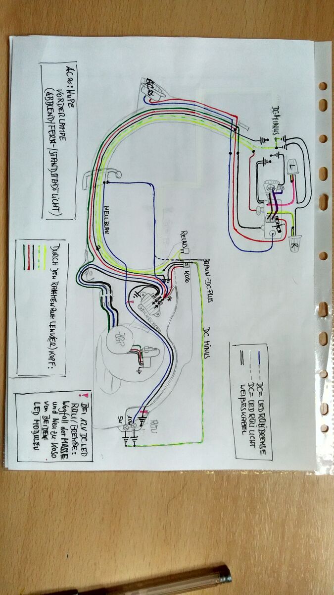

    Mein vorläufiger Verlegeplan ist fertig.
    Bei 3-4 Alster in der DJH Abends nach Stop auf dem Weserradweg gemalt.
    Für Umbau elektronische Zündung mit spanisch/deutschen Schalter ( Blinker, Kill, Fern-Abblendlicht, Hupe mit Änderungen am Schalter) und DC Modul für RüLi.
    Einmal editiert, zuletzt von Piitt (June 27, 2018 at 15:14)

    • #369
    eine led ist ja eine sperdiode also wofür noch mal eine davor hängen.
    Mein V50 Winterprojekt
    Mein PK Projekt
    3,174
    31,757
    5,696
    • June 26, 2018 at 06:30
    • #370
    Endlich mal ein Schaltplan, der der Optik des Rollers entspricht. Geil gemacht !!!klatschen-)
  • Piitt
    500
    6,940
    1,206
    • June 27, 2018 at 15:11
    • #371
    Wenn's vom Plan keine Fehler hat, könnt ihr es ins Lexikon kopieren?

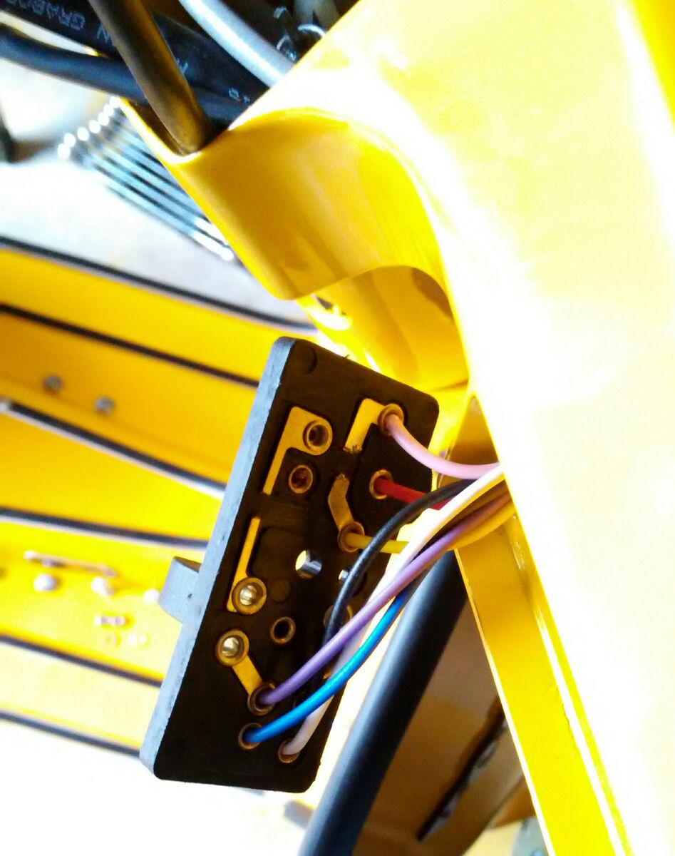

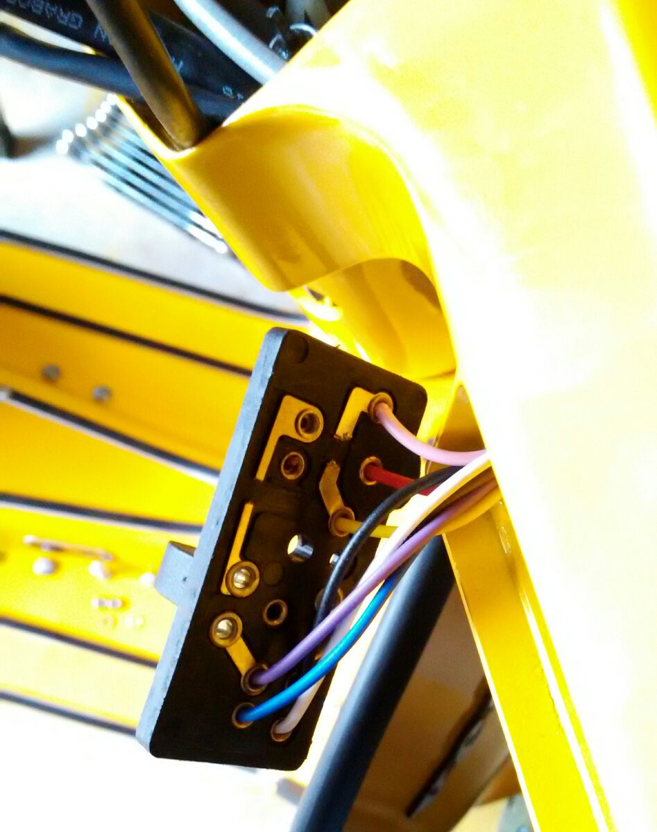

    Schalter von hinten mit Änderungen:
    (Ein Kabel fehlt noch)

    dann warte doch einfach bis du dir sicher bist dass alles passt.
    Dann kannste ein Lexikon Eintrag machen.
    Am besten mit Einkaufsliste.

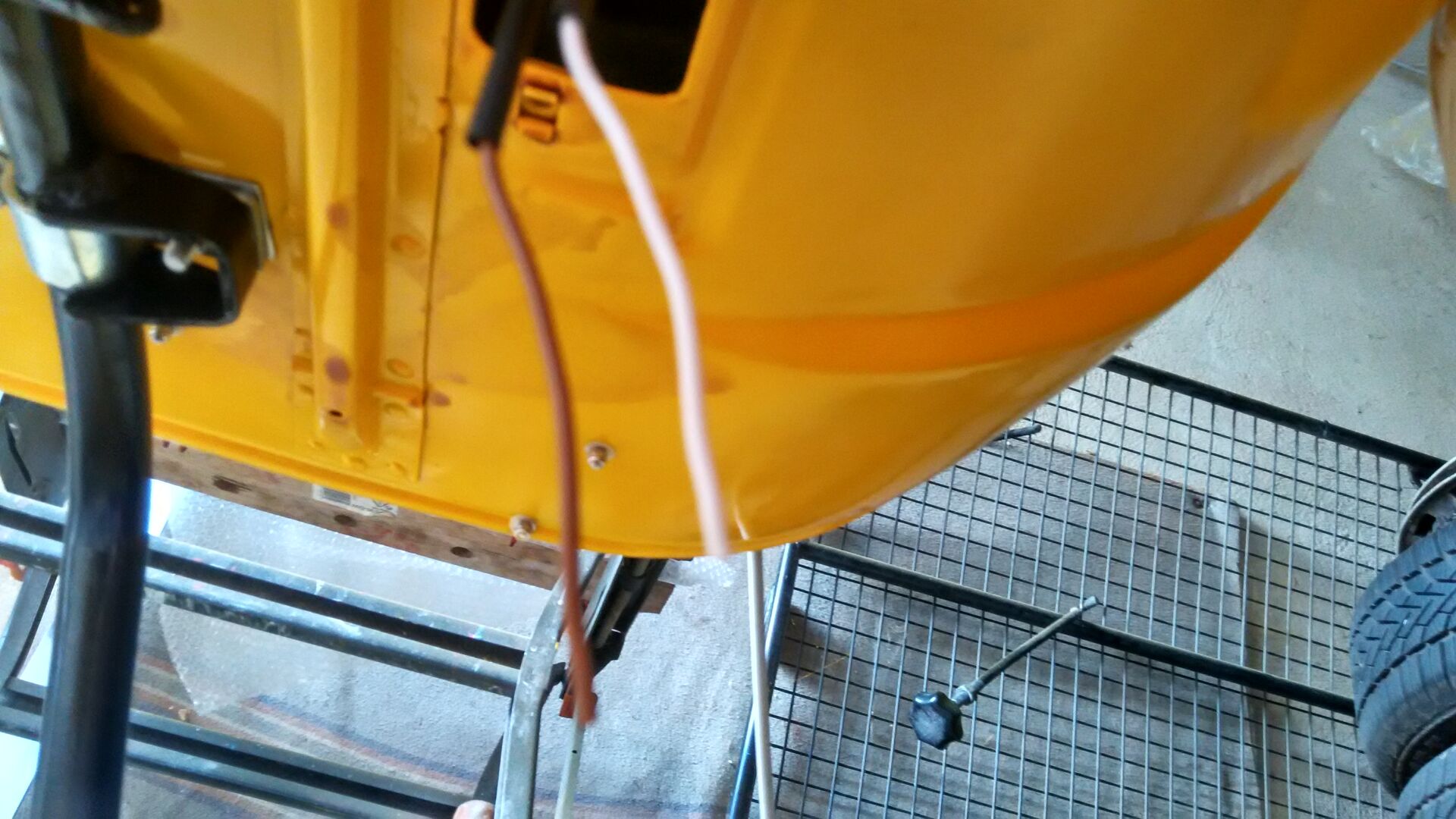

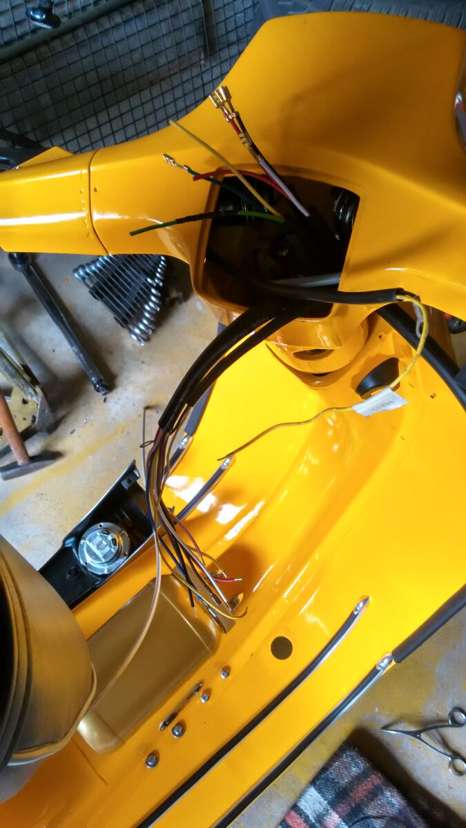

    zum Thema oben: :( wenn man sich nicht so richtig dran traut...
    Der Prüfer hat ab nächster Woche Urlaub, ich gehe dann nochmal hin. ;)

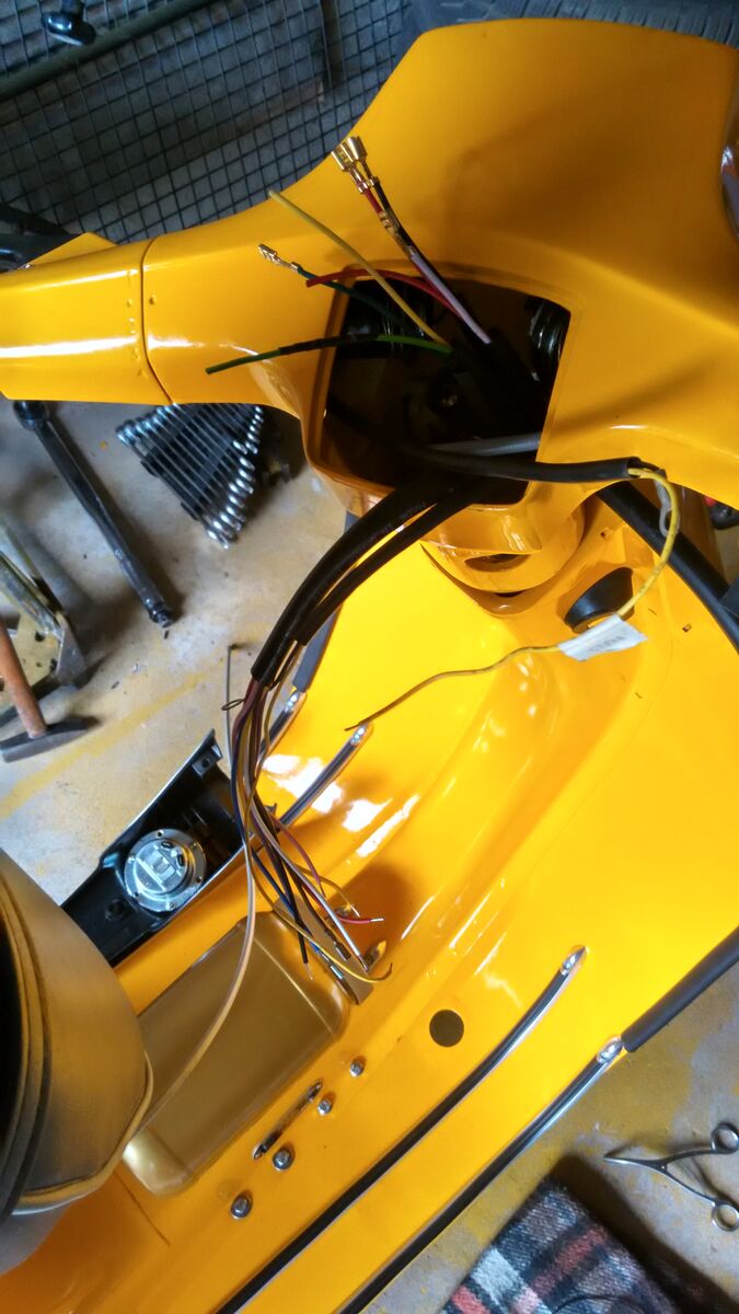

    Aber es gibt was gutes, der selbstgebaute Kabelbaum ist drinnen, musste paar Farben ändern, weil nicht verfügbar. Die festgeklebten Abzweigungen müssen noch abgetrösselt werden (Hupe/ Fußbremse), Stecker aufkrimpen, anschliessen und hoffen daß der theoretische Plan passt. :)

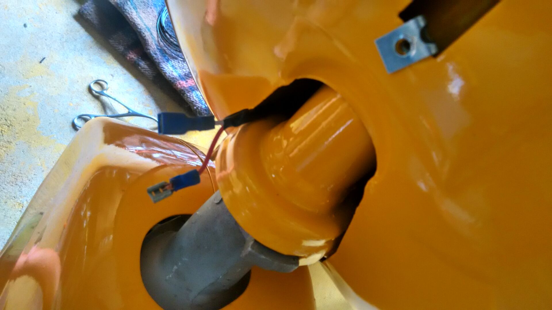

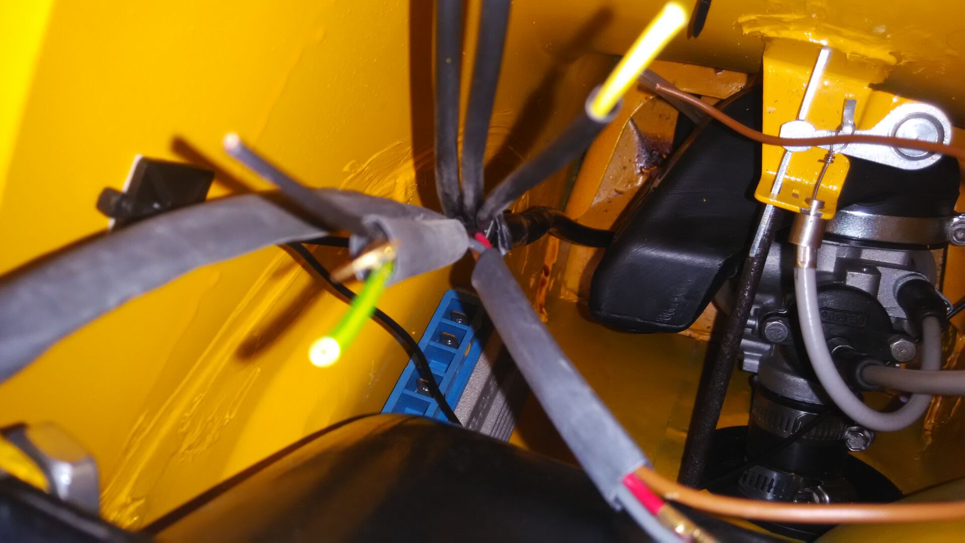

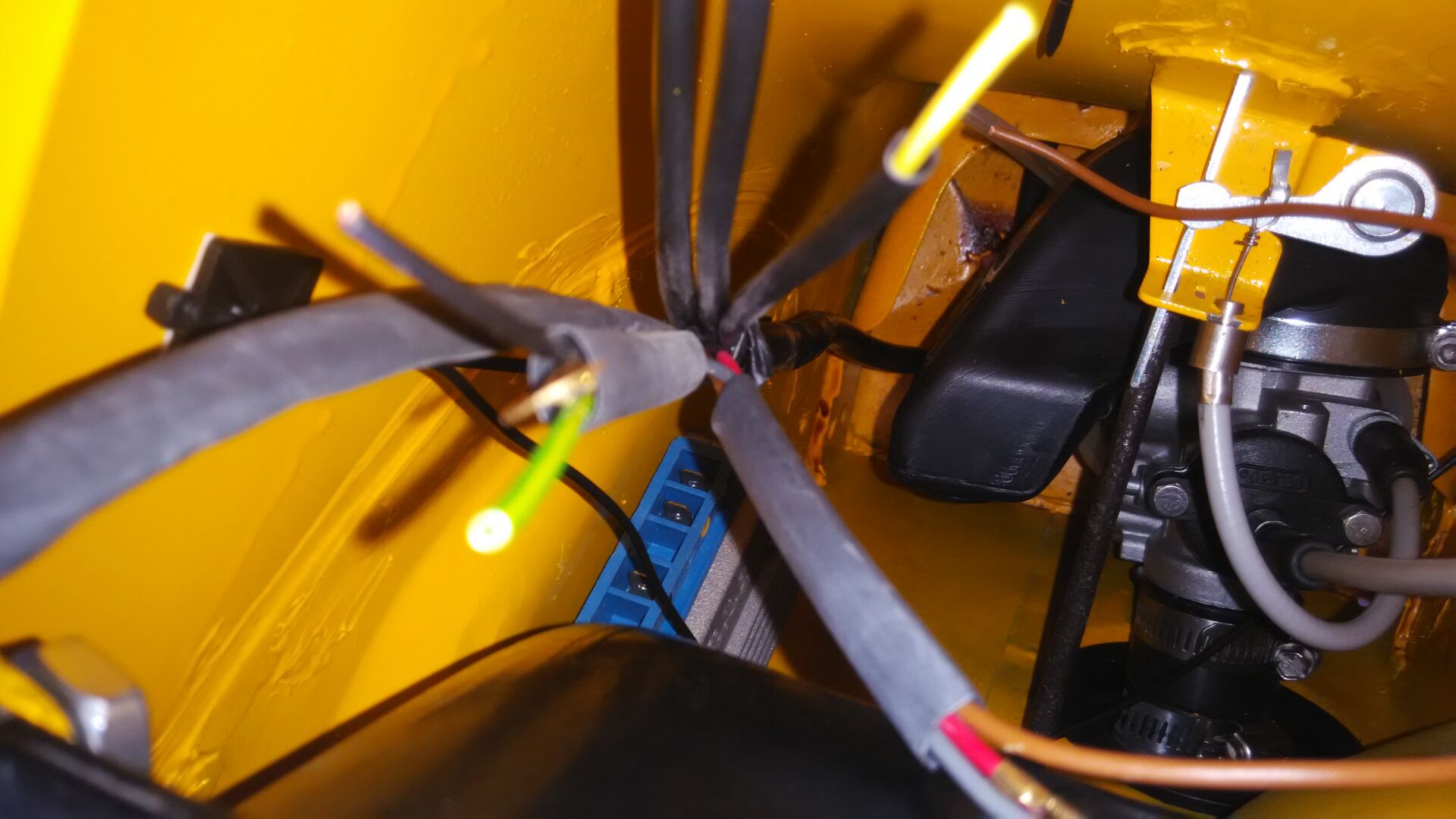

    Habe jetzt leider keine Bilder vom selstgebauten Kabelbaum gemacht, Längen setzte ich noch rein.Ein paar Farben sind jetzt anders, weil nicht lieferbar. RüLi u. Blinker sind auf DC, Rest AC.

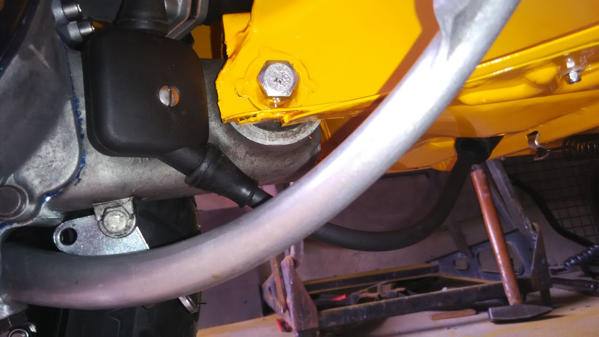

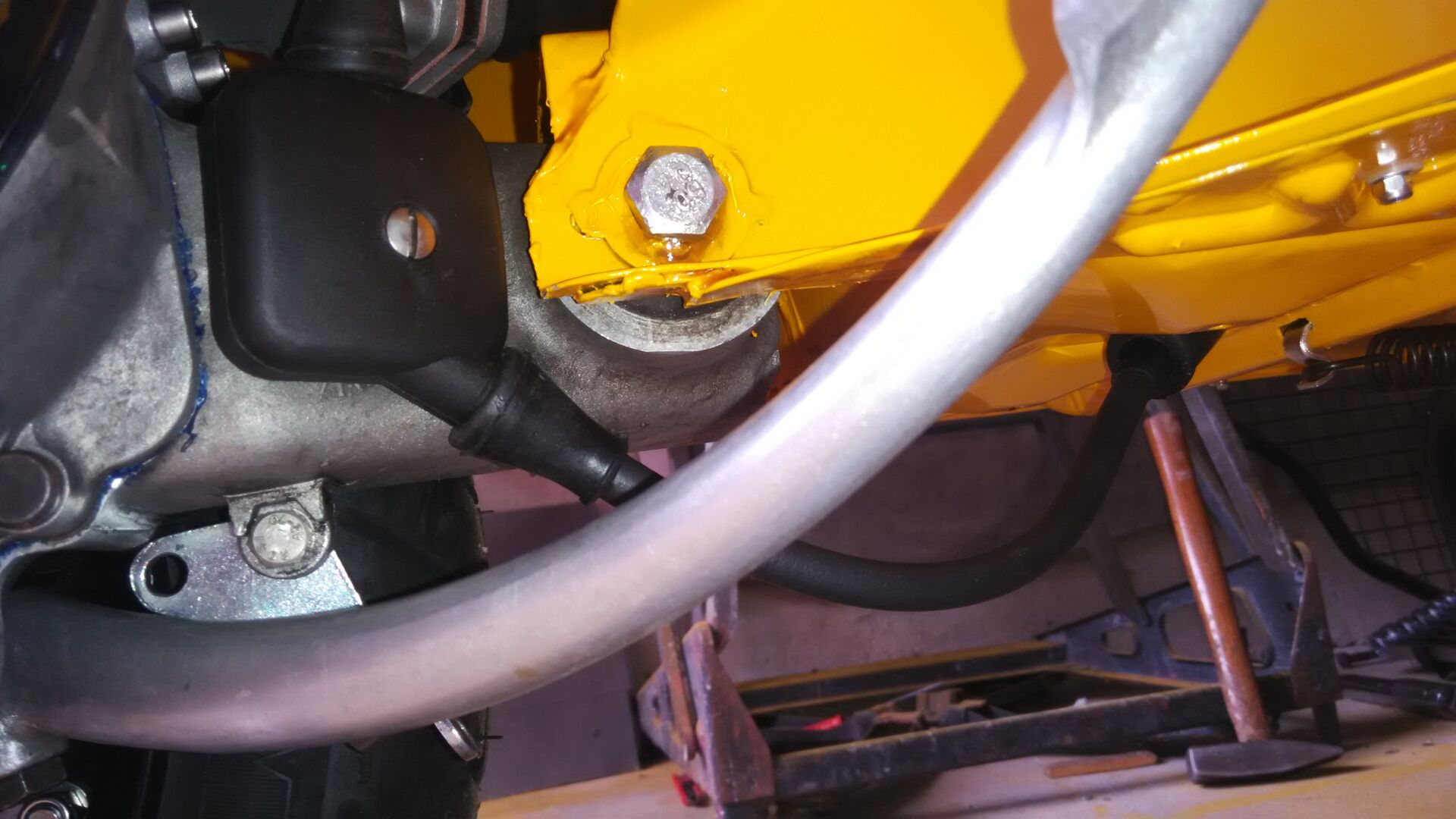

    Achso, Kill ( Grün) wechselt nicht die Farbe in der Anschlussdose am Motor, war mir zu unlogisch.
