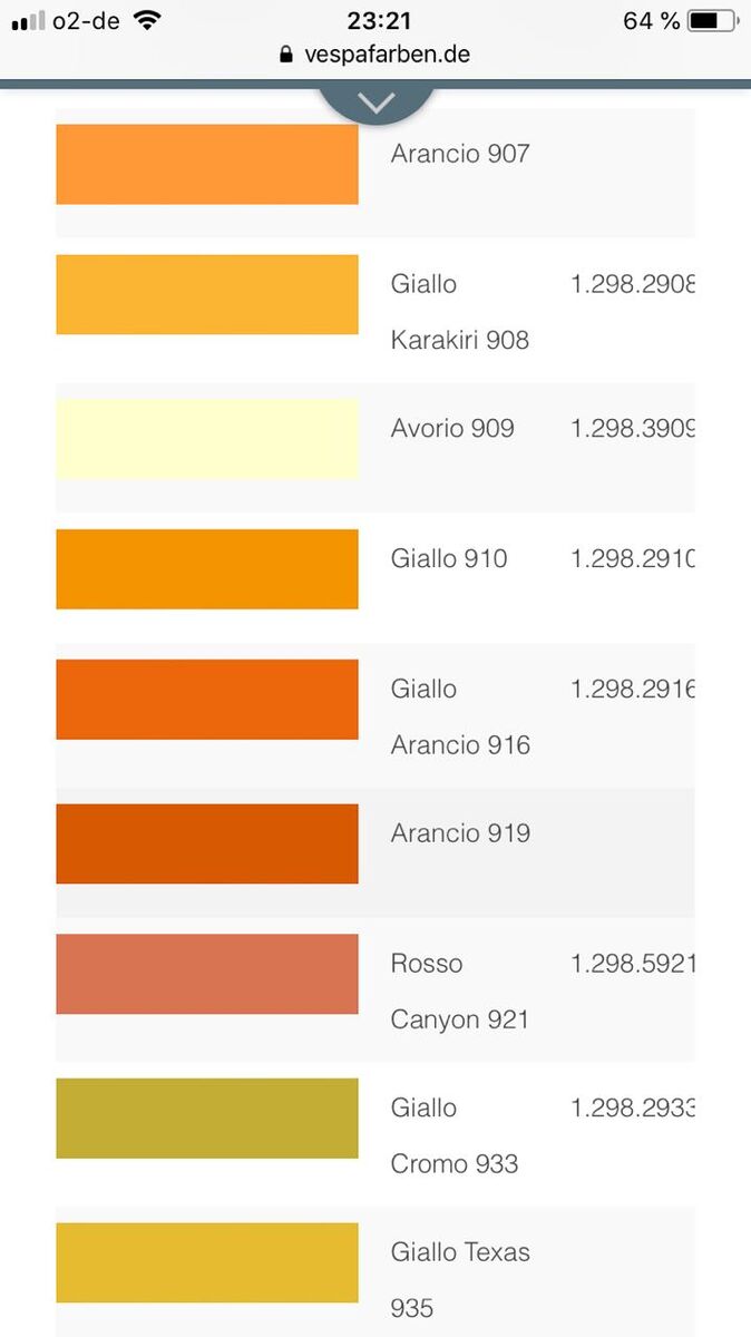

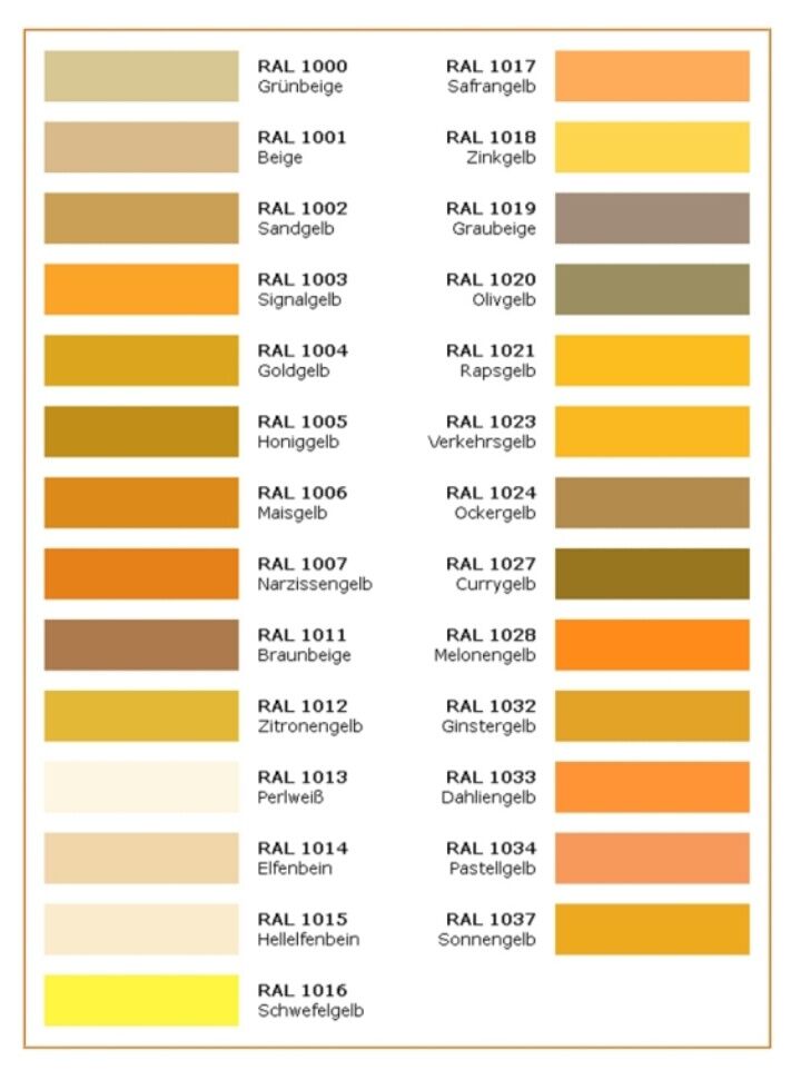

    Also nicht der erste coffeeshop Amsterdams.
    Welche RAL-Nummer ist das denn?

    RAL1028 wie im Titel
    Ich zähle nicht auf wie oft ich die Farbauswahl geändert habe...
    Ich brauch noch minimum 1+X um andere Projekte umzusetzen...
    Coffee Shop ist auch cool.kaffee-)
    bin mir aber unsicher :+6

    Ah "Lufthansagelb" oder "Deutschlandgold".

    Da gibt es doch auch noch das Ginstergelb (1032)....

    da sind Ori u. RAL nach beinander, aber immer beim Lackierer Musterkarten anschauen.

    ohhhh Gott oh Gott :huh:... Auf der Musterkarte sehen die Farben ganz anders aus :+4

    YES, selbst Lackierer sind teils unsicher im direkten Vergleich mit Probelackierung in RAL und deren Lackmusterkarten.

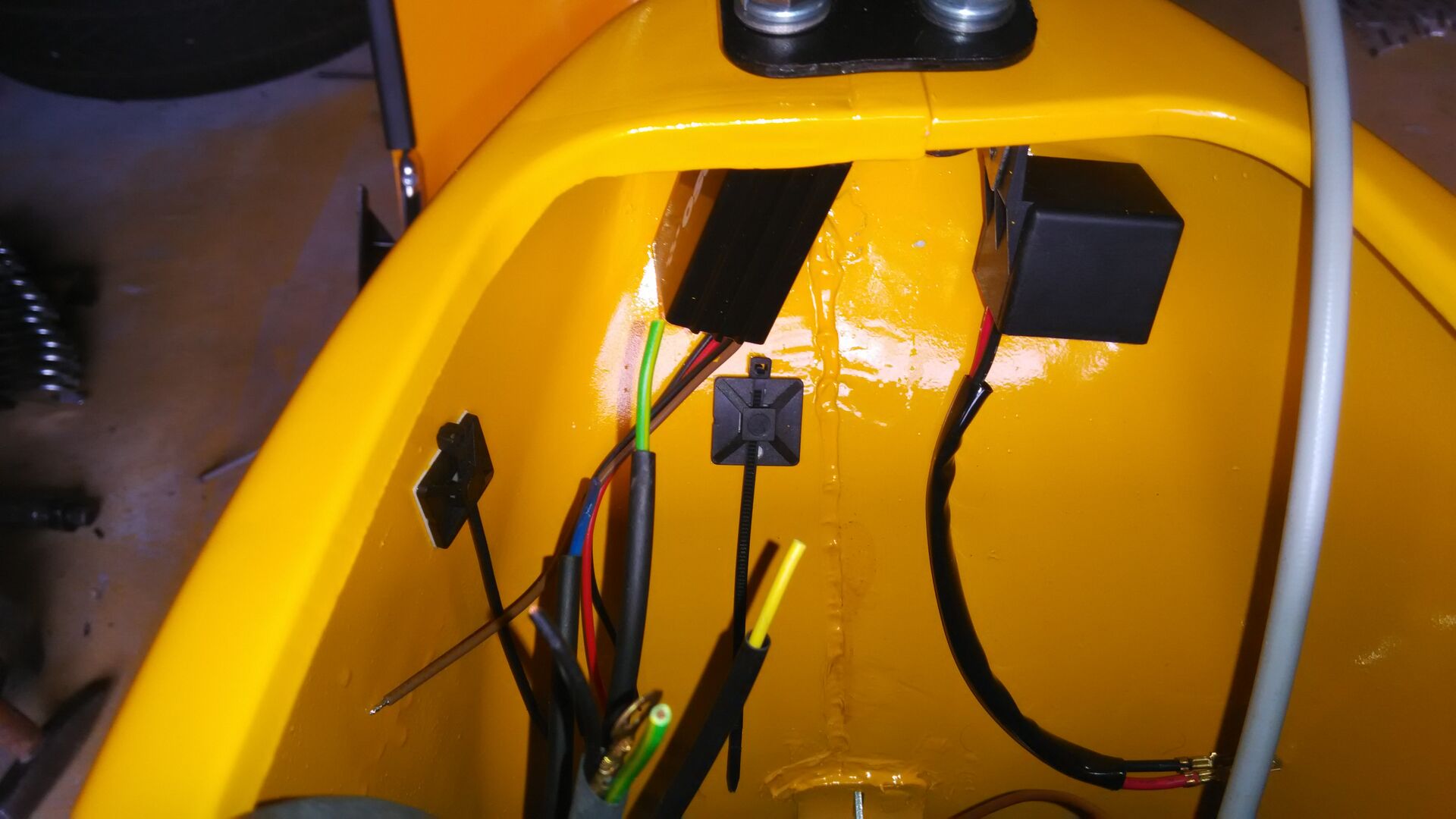

    Probelauf der gestrickten Elektronik mit Motorlauf getestet, das Kosomodul kackt ab mit Blinker, Rücklicht und Nummernschildbeleuchtung, also doch AC Blinkrelais bestellt und trennen, so kann ich auch hinten das zweite Ledmodul und Bremslicht umklemmen.
    Rest der Elektrik geht.
    Motor macht respektablen blauen Qualm, muss glaube ich etwas magerer.

    Rücklicht LED Einsätze eingeklebt!
    Hinten läuft jetzt alles mit DC in LED.
    Bremspedalschalter noch mal tauschen,
    habe irgendwie falschrum gedacht "Schliesser" war ein "Öffner", der ist ja gedrückt wenn's Pedal in "Bremse offen" ist!!!

    Koso Regler an geregelten Ausgang am Spannungsregler (Spannung/ Masse) und separate DC+ und Masseleitung- zum RüLi hier zwei E geprüfte Ledmodule mit Licht/ Bremslicht und LED-Kennzeichenleuchte dran. Bild vom RüLi kommt nach.
    Wichtig hier nicht die Karosseriemasse nehmen!
    2 Mal editiert, zuletzt von Piitt (August 9, 2018 at 21:45)
